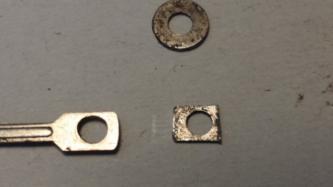

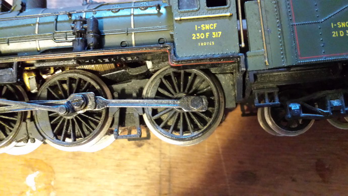

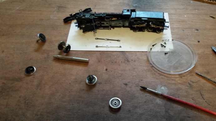

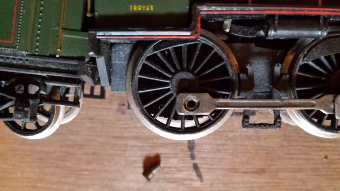

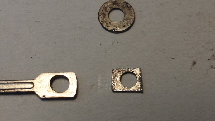

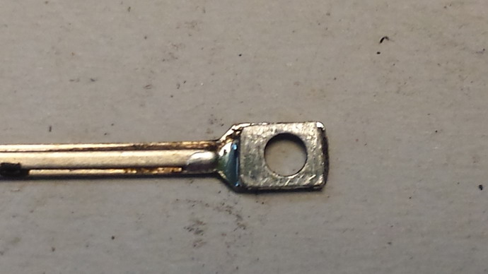

J'ai eu le problème avec la 230F317 Lilliput. L'entrainement des essieux moteurs 2 et 3 est faite par les bielles par l'essieux 1 . C'est l'ovalisation des perçages des bielles en maillechort sur les tourillons métalliques en acier. Le phénomène s'était aggravé du fait que les roues motrices tournaient sur leur axes non crénelés. J'ai dû démonter et régler à 90° et coller.
Malgré l'ajustage, le phénomène persiste à cause de l'ovalisation:

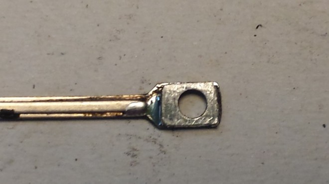

La solution est de souder au dos une rondelle percée au bon diamètre sur la tête de bielle. Pas simple:
la voici après réparation avec un omnibus de 6 voitures (charge maxi de cette machine pour une rampe hélicoïdale de 20/000 et rayon de 610/670) croisant un train lourd de marchandise
