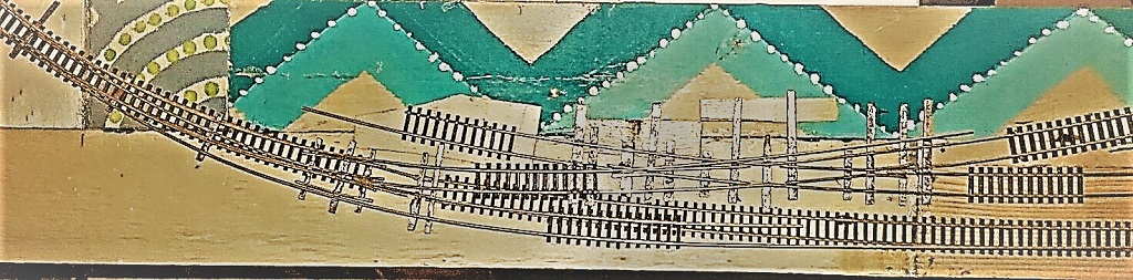

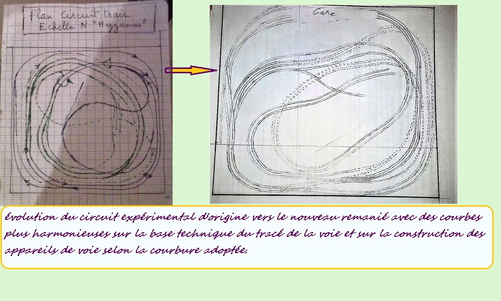

Je conçois un nouveau réseau à partir de l'ancien appelé réseau mezzanine dont l'ancien tracé se trouve sur la gauche du schéma ci-dessous,suite à des améliorations techniques notamment la construction intégrale des appareils de voie sur mesure au rayon de courbure adopté . Le gain et l'optimisation de l'espace disponible est considérable=

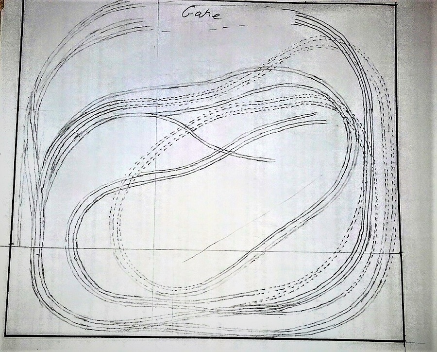

Le plan définitif envisagé en plus grand =

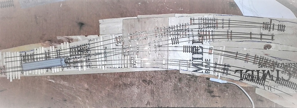

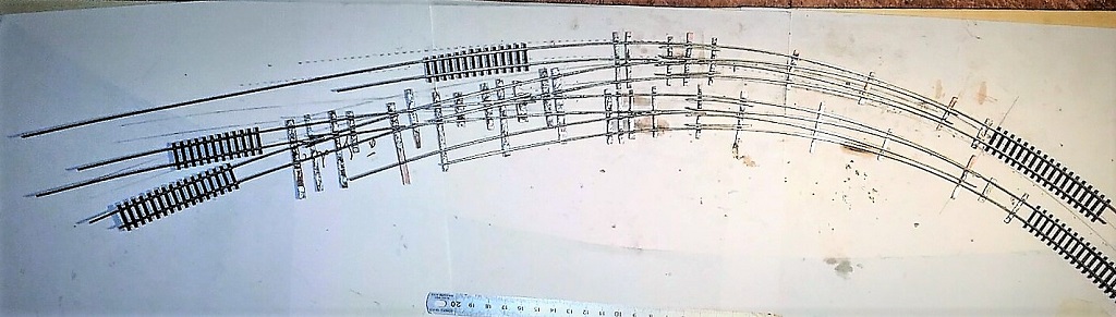

Quelques nouveaux ensembles créés en plus de deux autres déjà réalisés à l'origine =

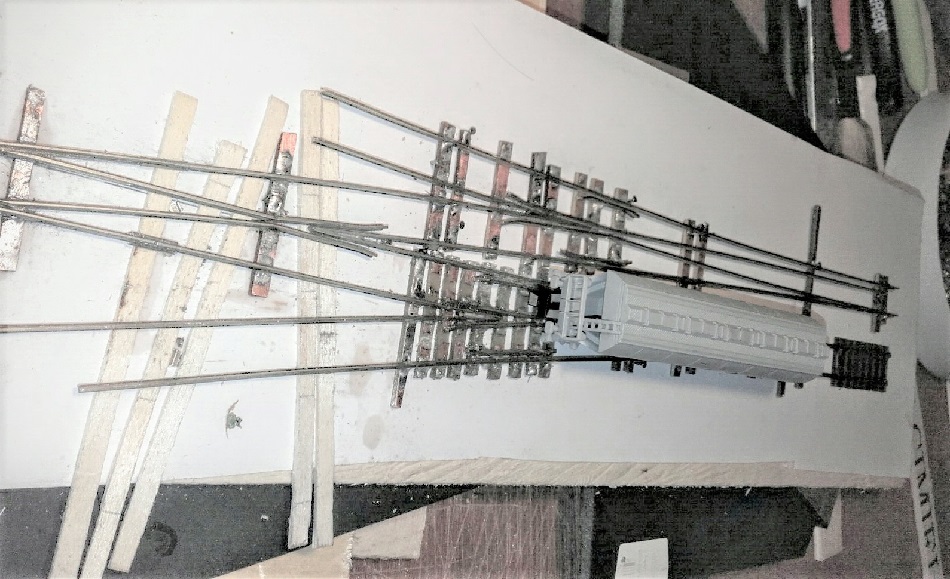

La technique de construction des voies et appareils de voie fixés sur les traverses en époxy entre lesquelles se trouveront les traverses en bois , comme suivant la photo ci-dessous=
