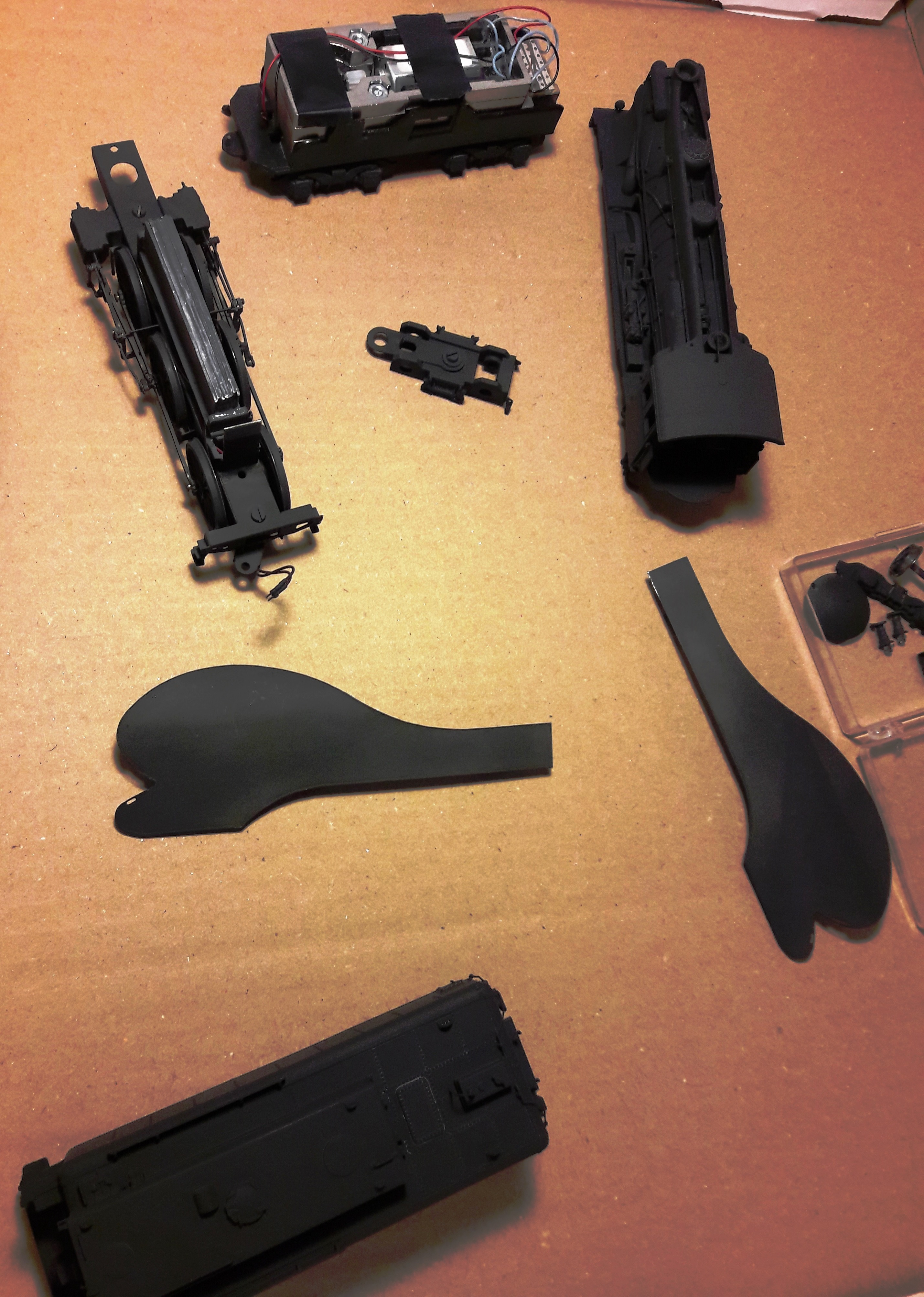

Le kit comprend des pièces en arcap photogravé pour le chassis de la loco, les carénages et quelques détails additionnels, les roues de la loco, les superstuctures de la loco et du tender. Il faut donc acquérir en plus un châssis de tender 30R (141R) Jouef ancienne génération qu'on peut équiper avec une mécanique IProd (fortement conseillé en particulier si on compte tracter une rame sur pneus Est Modèles)
L'ensemble du kit peut se monter sans, mais j'ai fait le choix de confirmer les pliages et les assemblages avec de la soudure.
J'estime que le temps de montage par rapport à un kit classique est d'1/5 à 1/10, la différence est donc énorme. L'avantage supplémentaire de l'utilisation des pièces 3D est que l'aspect final ne dépend pas des compétences du monteur.
Les grandes phase de montage:
-assemblage du chassis
-modification de la mécanique du tender 30R et montage de la mécanique IProd
-préparation (ébavurage) et détaillage de la structure tender et loco
-assemblage des carénages loco
-Brunissage / peinture du chassis loco
-montage de l'embiellage et des cylindres
-mise en peinture 1: noir sur chassis loco / écrans / superstructure loco et tender
-mise en peinture 2: masquage puis Bleu sur écrans / superstructure loco et tender
-montage final et finitions: rouge sur traverses, montage tampons et détaillage, plaques et marquages

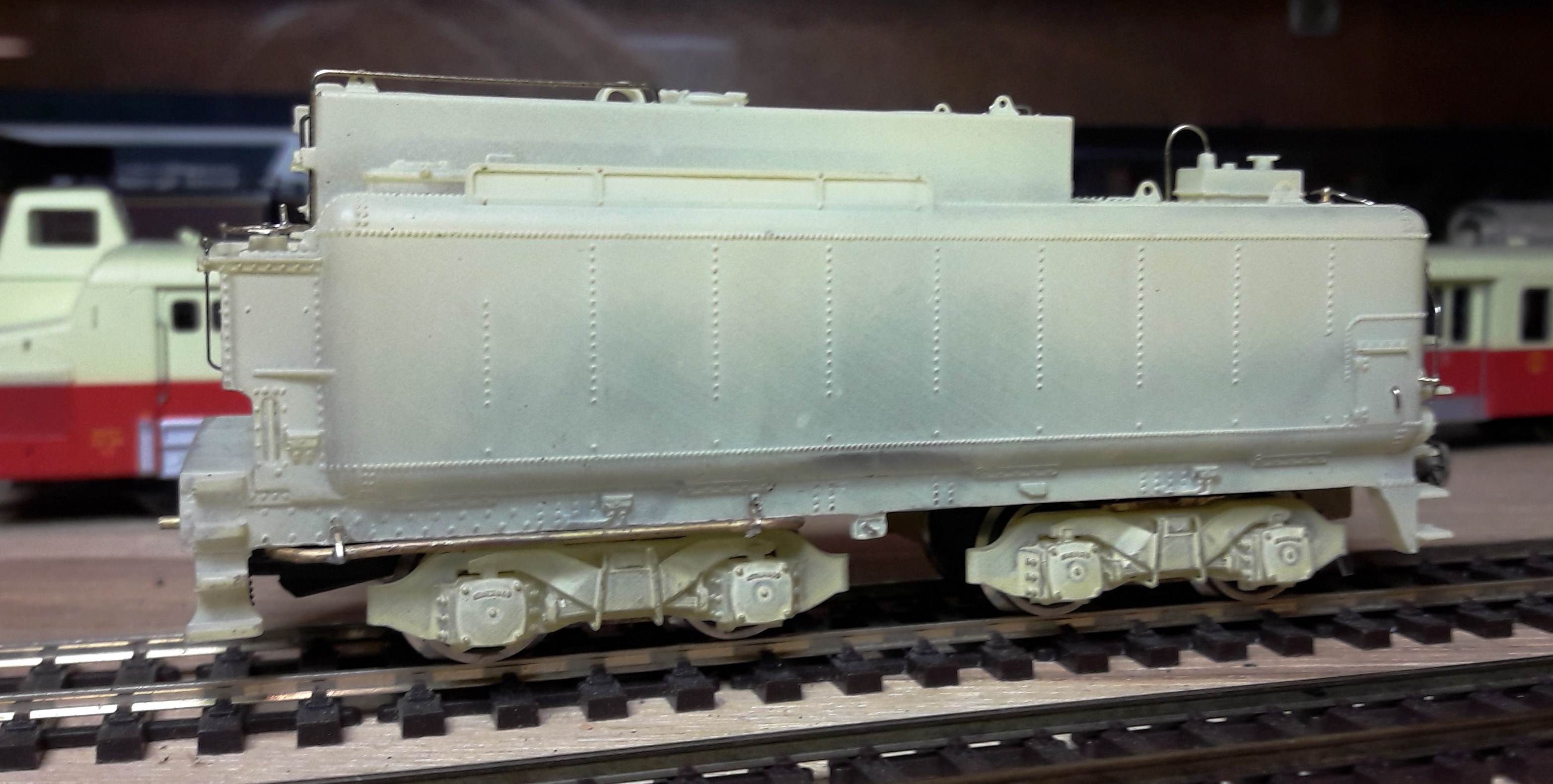

Je ne vais pas illustrer le montage pas à pas, des copains l'ont déjà fait avec talent en face. Mais plutôt illustrer quelques éléments du kit.

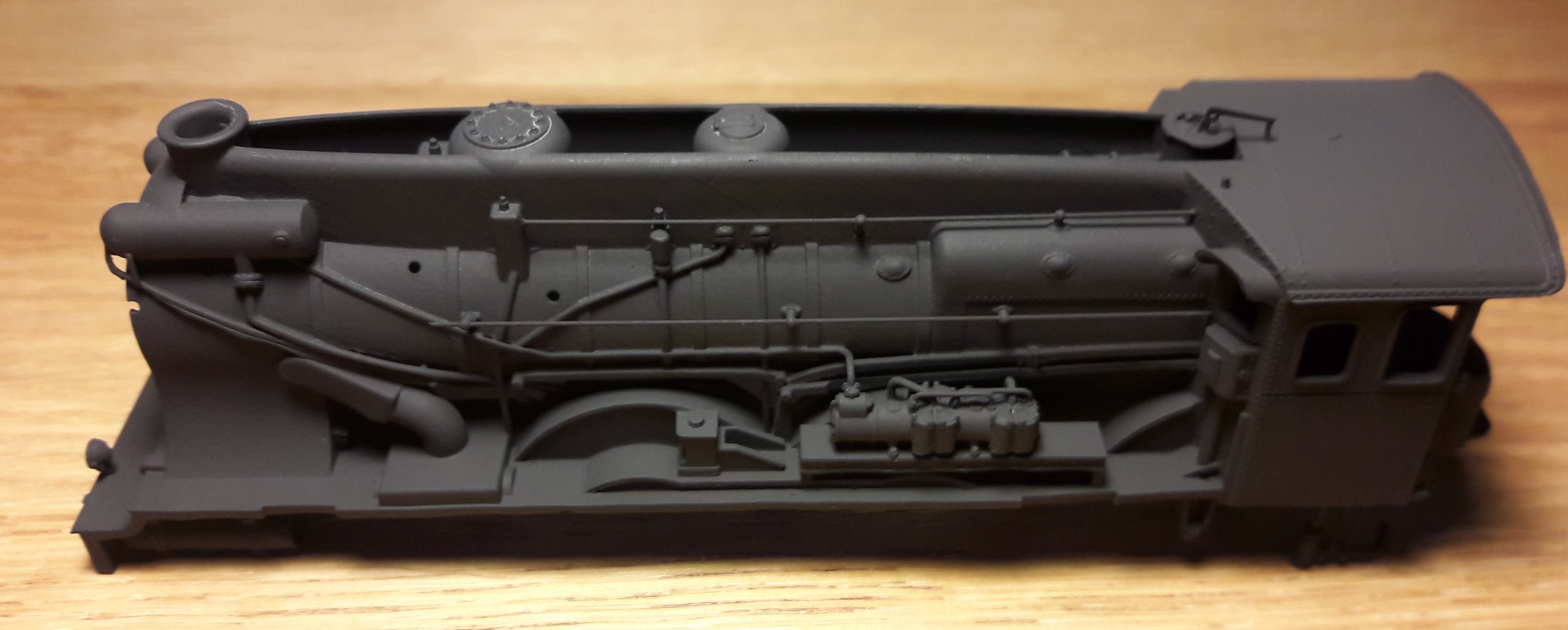

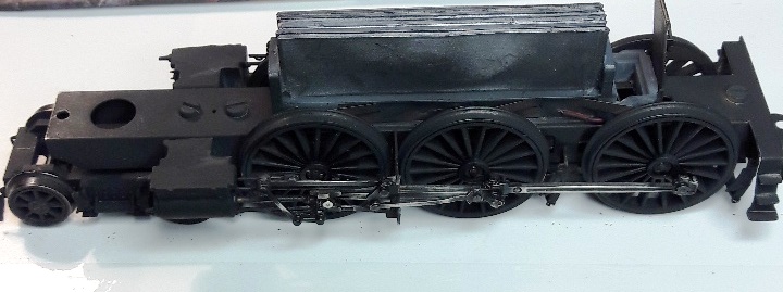

Le chassis loco:

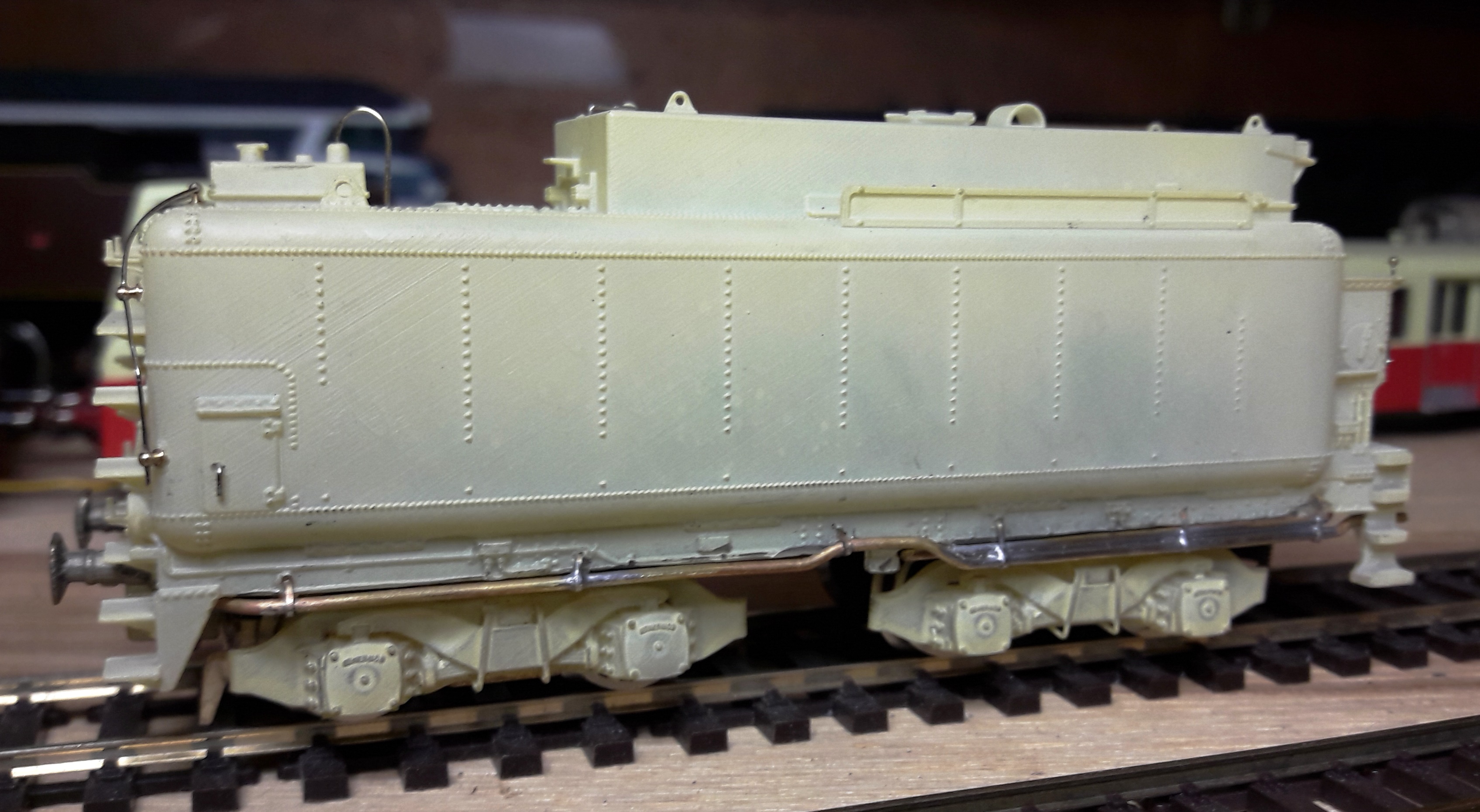

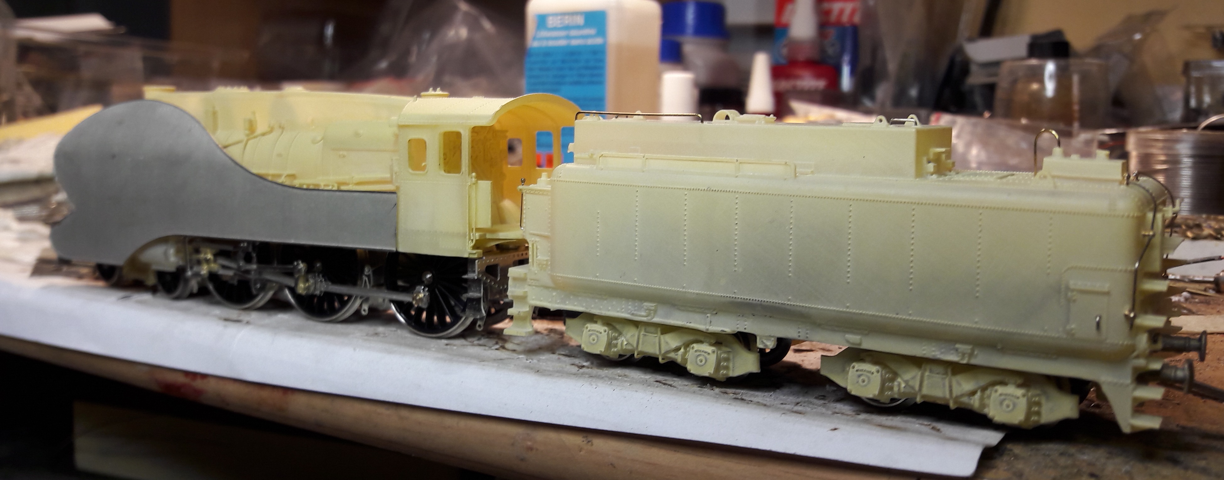

La superstructure du tender sur laquelle j'ai remplacé les tuyauteries moulée sur le chassis par des pièces en laiton pour plus de relief:

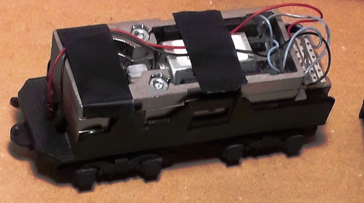

Le chassis du tender: un tender 30R Jouef modifié, équipé d'une mécanique IProd et des flancs de bogies du kit Est Modèles:
L'ensemble Loco tender monté à blanc:
Mes excuses pour les photos qui sont affreuses, prises à l'arrache avec un téléphone...

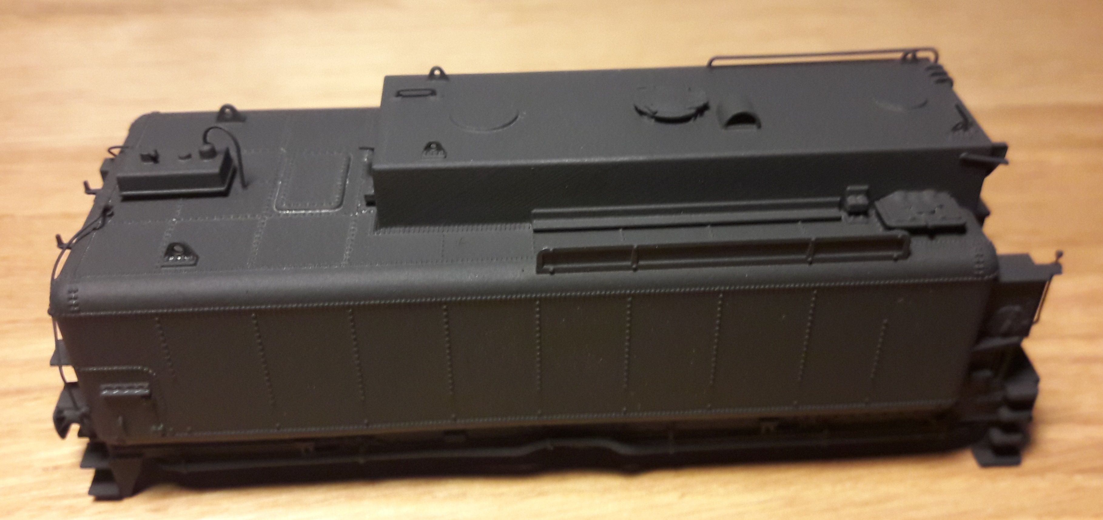

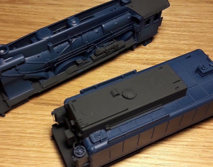

Les étapes suivantes du montage:
une couche de noir sur l'ensemble des pièces

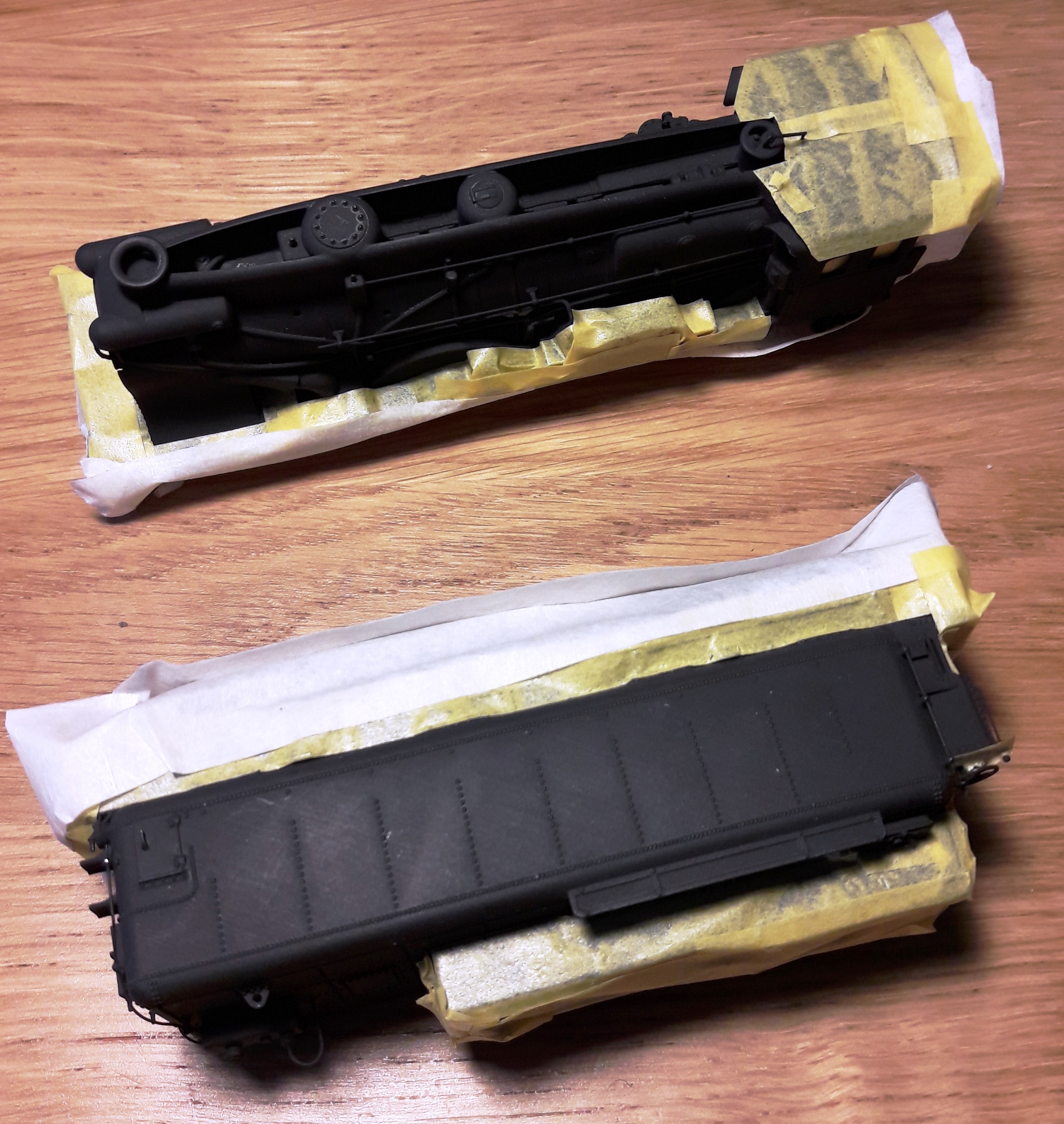

Masquage avant de passer au bleu:
On enlève les câches: soit on a assuré et les délimitations sont bien propres et la surprise est vraiment sympa, soit on a merdé et il y a des bavures et, éventuellement l'adhésif a arraché la peinture... :mur: :diable2:
Le tablier est noir ainsi que la pompe ACFI.
Mais la résine accroche bien la peinture et pas de mauvaise surprise....
Le noir passé un jour de pluie (je peins sous un auvent en extérieur) est assez mat, le Bleu satiné, cela crée un contraste que j'aime bien. Je suis aussi assez content de ma nuance de bleu pas trop flashy, et qui colle bien à l'impression (seulement une impression!) que donnent les photos couleur de l'époque.
Un peu d'autosatisfaction ce coup ci mais ce n'est pas toujours le cas. Il m'arrive d'être fâché avec certains de mes modèles pendant des années... :siffle: :? :ggg: quand leur apparence ne me plait pas à la fin...
