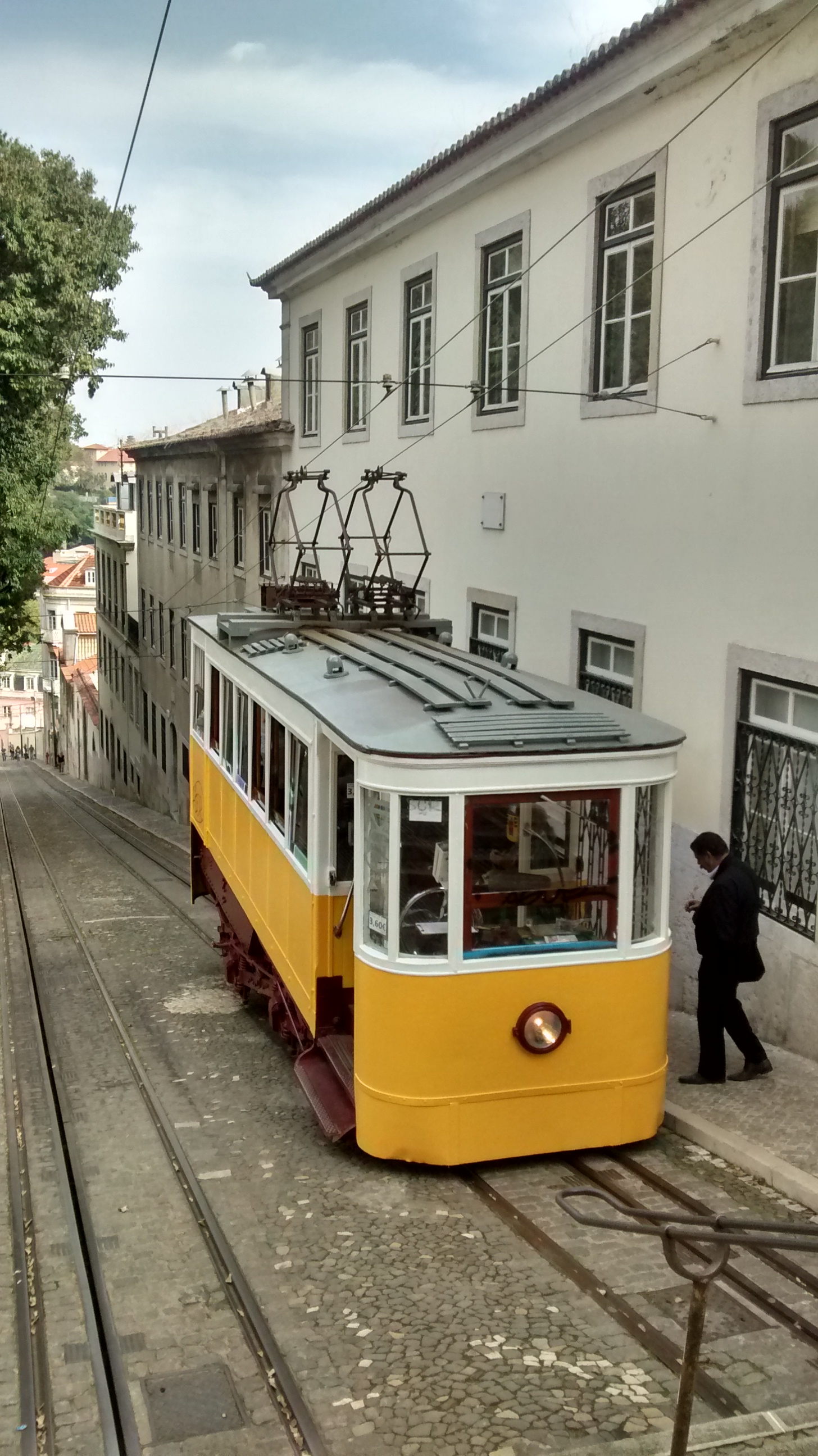

Ceux de Lisbonne:
L'elevador da Gloria qui monte la calçada da Gloria depuis la Praçà dos Restoradores jusqu'au mirador d'Alcantara où est prise la photo. Il est à voies parallèles (et triphasé):

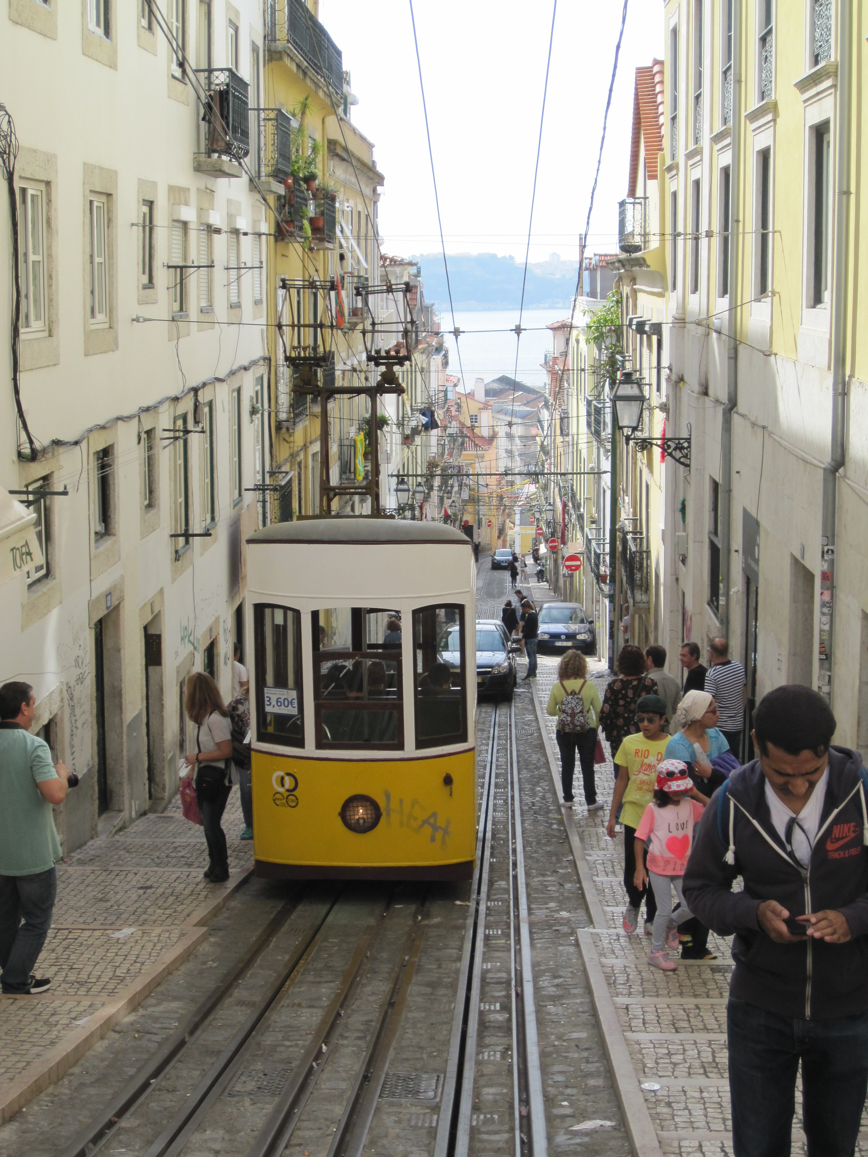

et celui de Bica pris depuis la rua do Loreto. Celui-ci est à voies parallèles imbriquées!
Photos personnelles datant de la Toussaint 2016.

Re: Un funiculaire en HO
Messagepar YanShe
01 Juin 2017, 11:28
Ça c'est sympa, les voies imbriquées !
