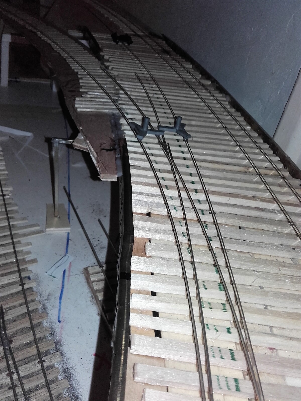

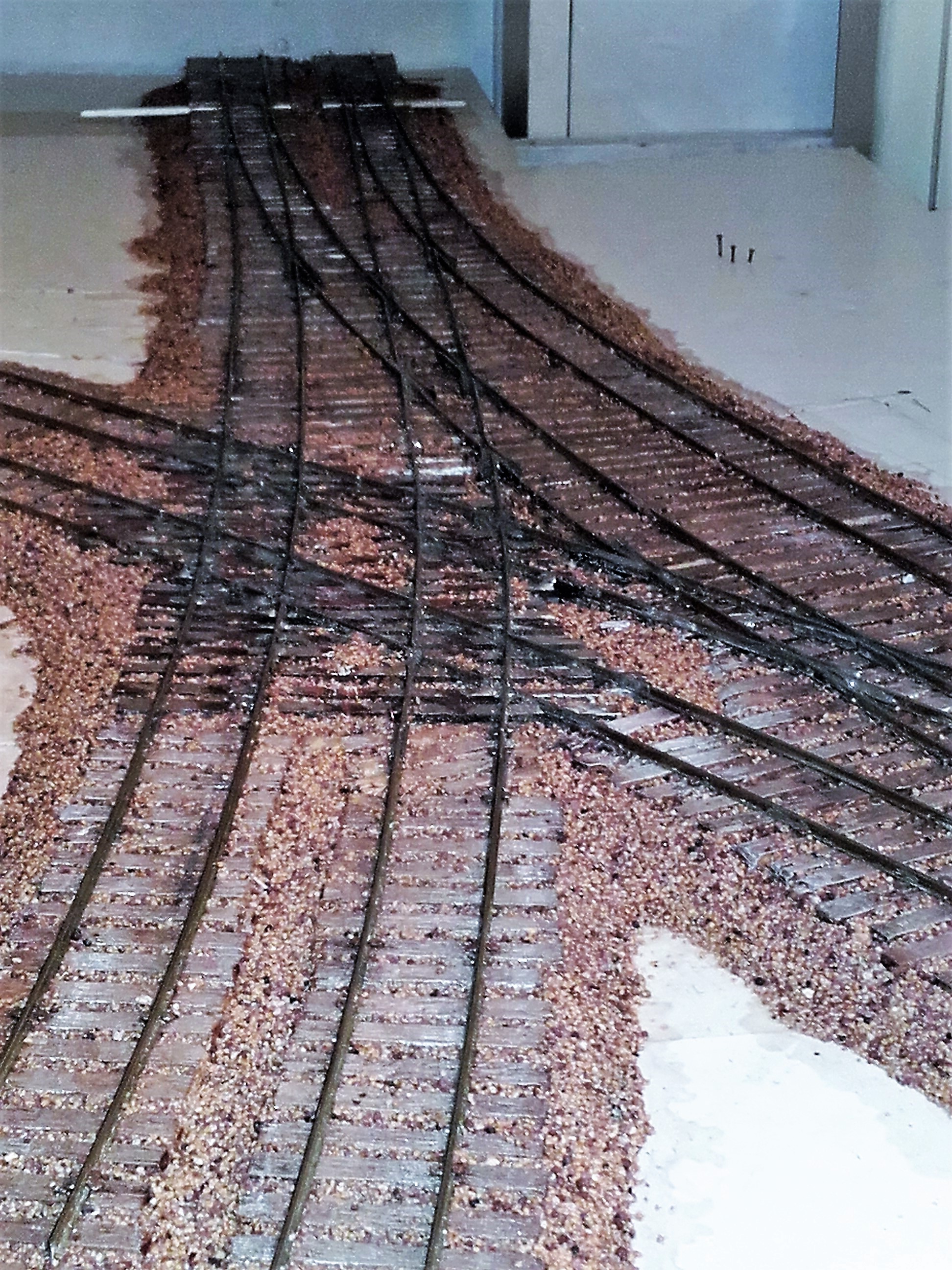

Voici ma nouvelle construction intégrale = la traversée jonction double courbe qui va intégrer le second module raccordé au réseau terminal de mon réseau définitif.

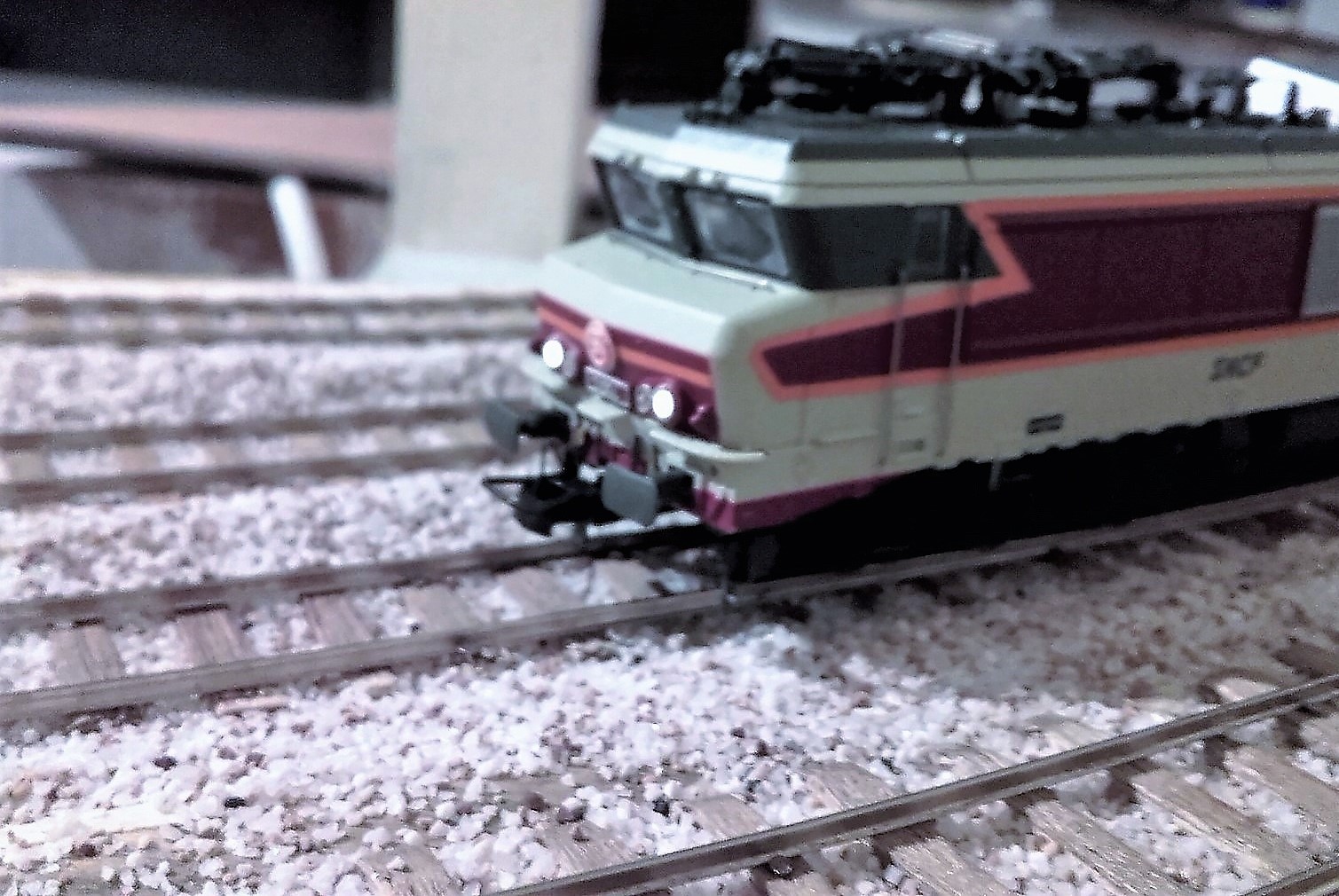

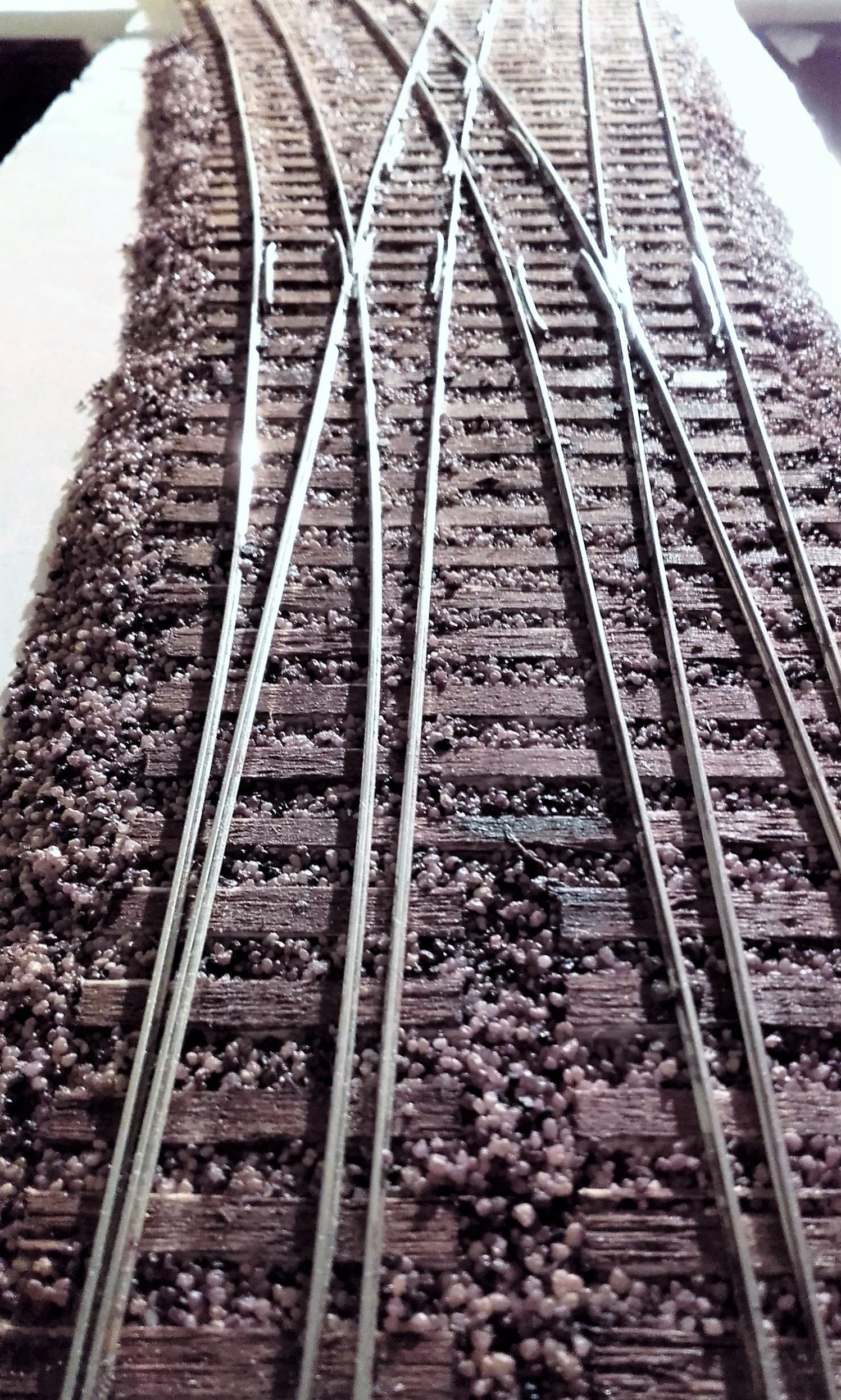

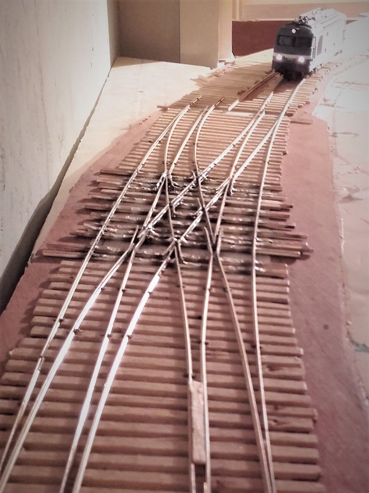

C'est seulement maintenant que, depuis le temps qui me manque tellement pour poster, je vous réponds à votre si gentil message et je suis particulièrement heureux de savoir que je peux partager toutes les techniques de fabrication des voies et des appareils de voie ici . Je voudrais tout d'abord que malgré la connaissance des fameux fast-tracks,je préfère de loin de fabriquer selon mes méthodes et surtout sur mesure et en réalité je ne mets pas si longtemps que cela pour faire un aiguillage standard sur mesure et cela permet tout particulièrement d(optimiser la place en faisant sur mesure et donc selon le rayon de courbure des voies! Voici la preuve par l'image ci-dessus et celle qui va suivre illustrant rapidement mes techniques de fabrication=
deux complexes d'aiguillages=
Même les croisements sont légèrement courbes en suivant la voie ,ce qui me permet de pouvoir faire la gare en optimisant la place sur mon réseau qui fait 2m50 de long sur 2m50 de large.
Voici ma CC21004 en période d'essais sur les voies fabrication 100% intégrale=

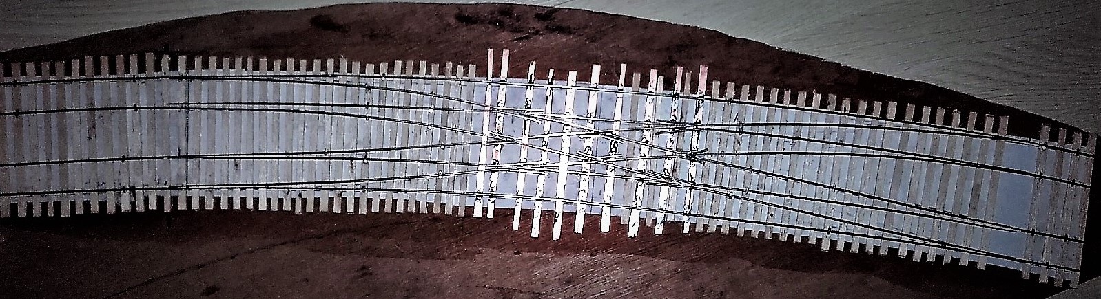

J'espère pouvoir ouvrir un fil dédié à la technique de fabrication mais d'ores et déjà le plus important est de faire des patrons sur papier les aiguilles dont la fabrication se fait aussi par quelques traverses en époxy cuivrées...
Bien cordialement et amicalement. Damien

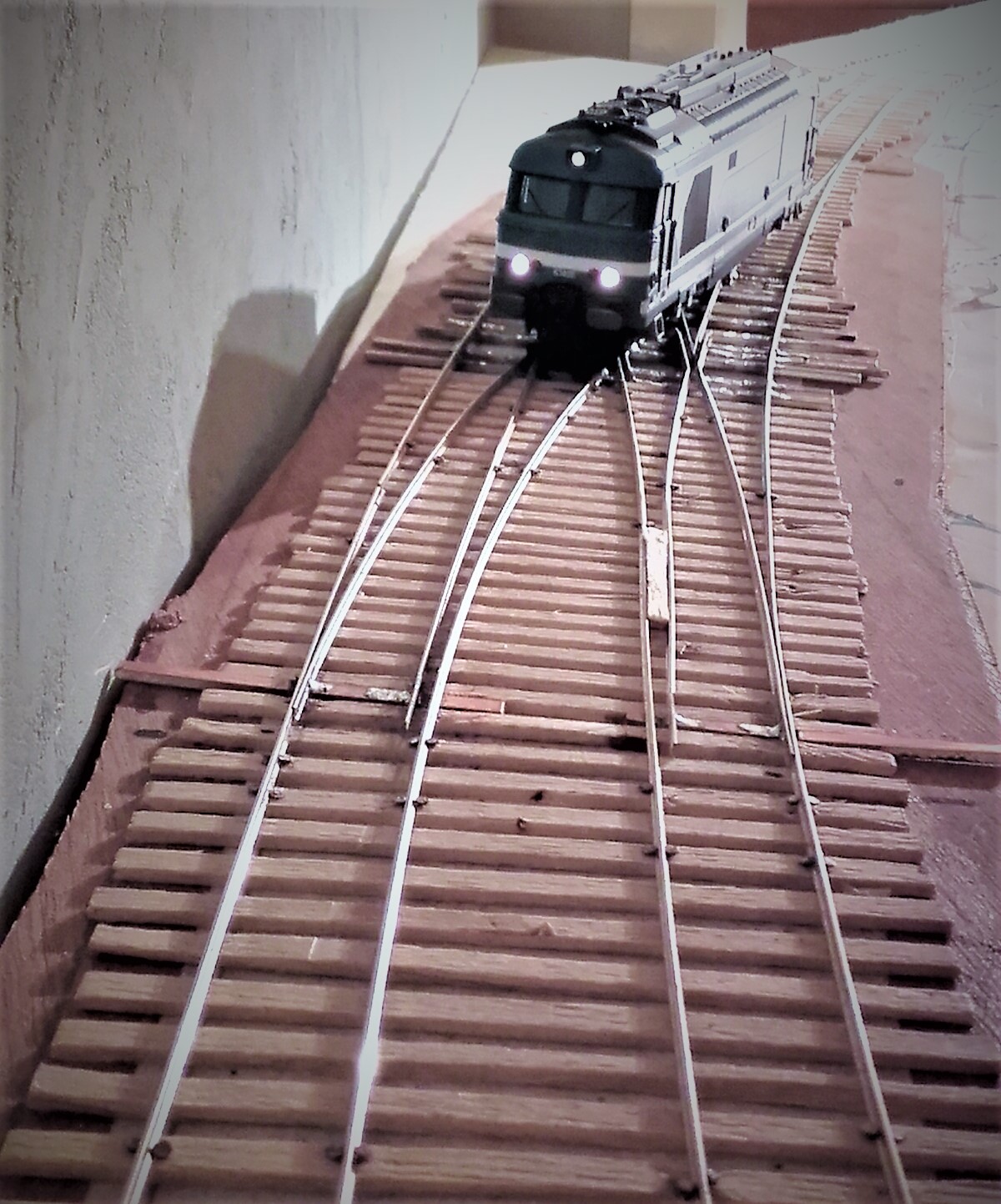

Voici quelques vidéos=
Bien que le décor soit bien loin d'être fait, surtout en raison du fait que je privilégie avant tout la fabrication des voies et des appareils de voie SUR MESURE en pensant que cela soit à véritablement parler la base du modélisme ferroviaire, ce qui m'apporte déjà grande satisfaction de voir rouler mes rames sur les rails fixés par mes soins sur des traverses en bois récupéré sur des cagettes en bois pour fruits et légumes tout simplement (la récupération des matériaux recyclés en vaut la peine...) .
La fabrication des appareils de voie s'improvise avec la patience afin de prendre son temps à développer la dextérité technique qui pourrait s'avérer laborieuse au début mais dont qu'une fois pris la main à force tout peut devenir si facile après.

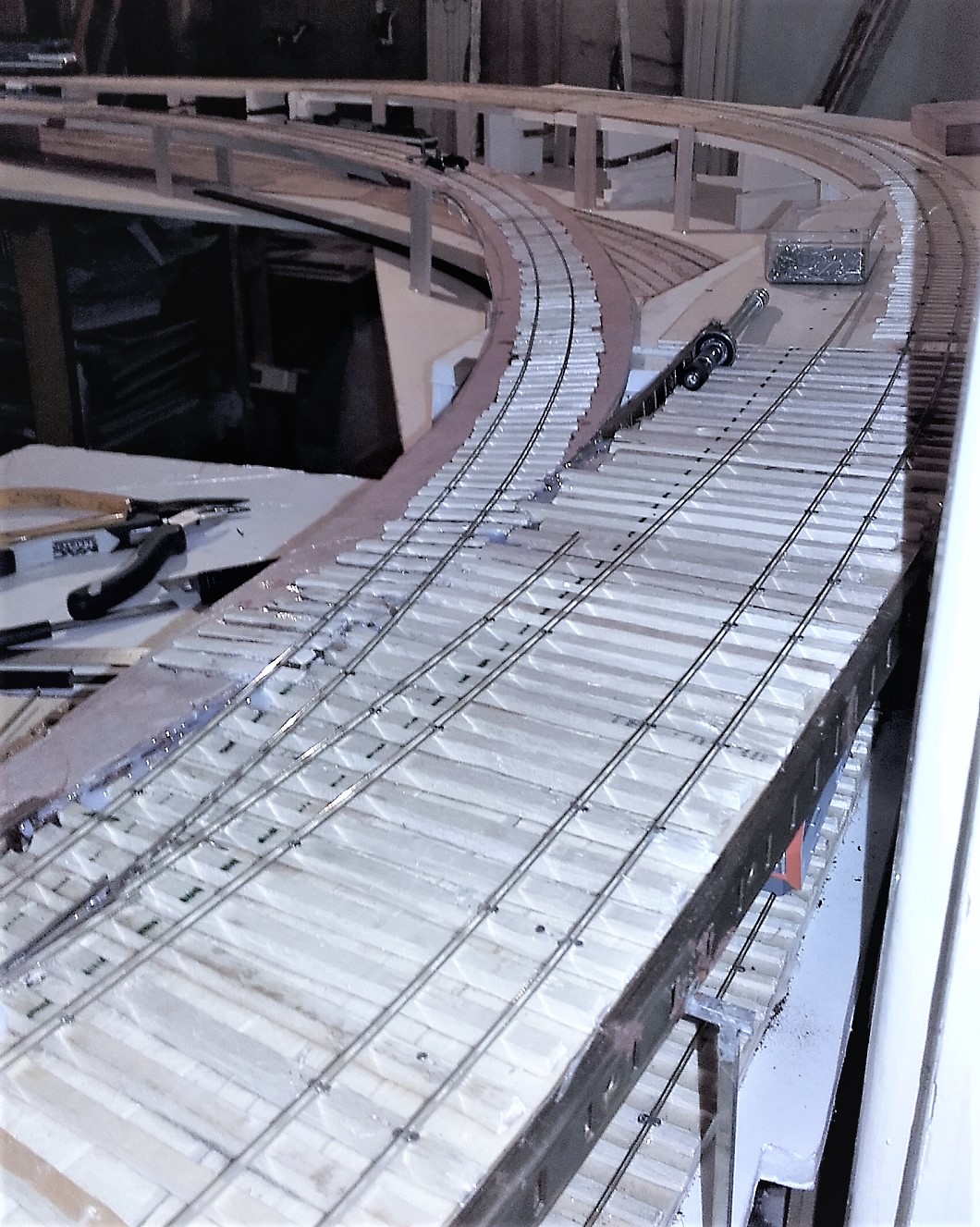

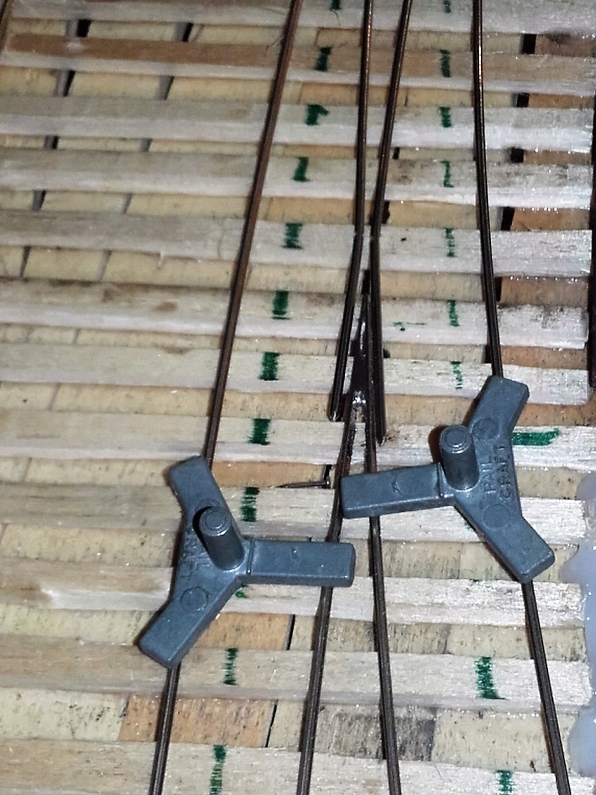

Avancement sur la bretelle double courbe= essais de câblage
