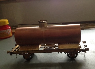

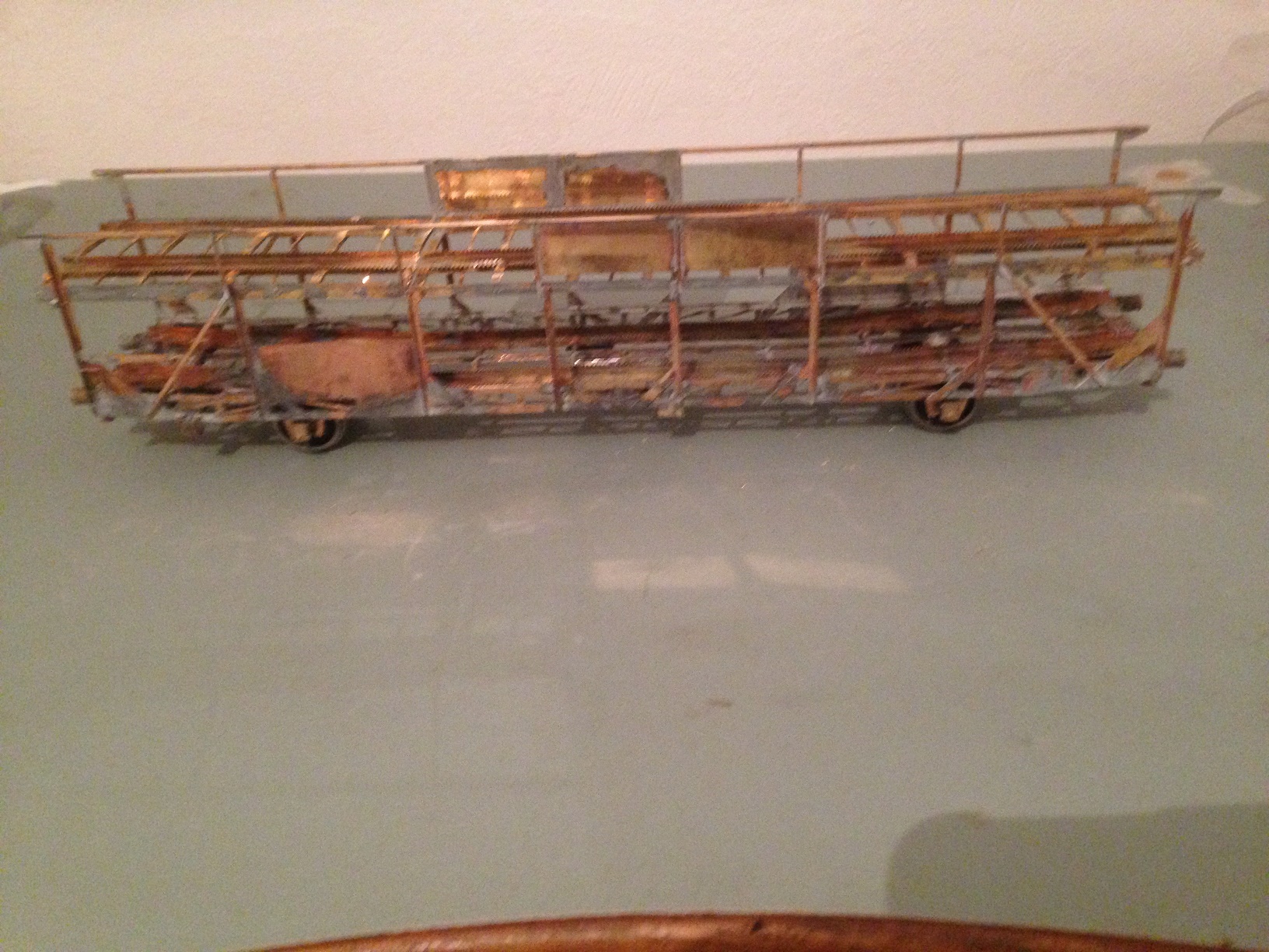

comme cela m'a été suggéré par le modérateur, voici l'article de mon petit wagon citerne;
contraint à l'inaction, je me suis remis au modèle réduit que j'avais abandonné (depuis trop longtemps) faute à une vie professionnelle autant que personnelle très prenante;
j'ai commencé par le montage d'un TA52 Gefco de Haxo mais je me retrouve bloqué par le manque de certaines pièces absentes du kit qui m'avait été donné il y a OUOUOUOUH!!! fort logtemps!!! (25 ans je crois):
alors je me suis lancé dans ce projet de wagon citerne que vous avez pu voir dans le chapitre matériel roulant/ECHELLE ZÉRO - les matériels roulants ou statiques sur FT
tout a donc commencé le 22 avril:
et voici ce que ça a donné une fois assemblé:

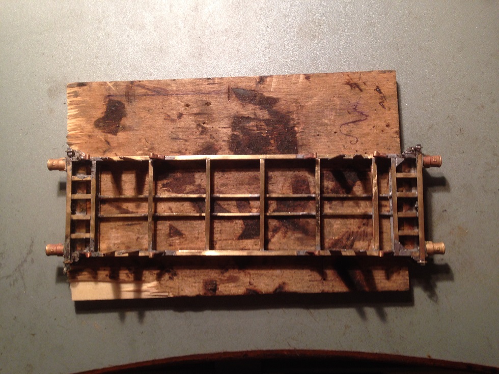

puis confection des berceaux de la citerne:

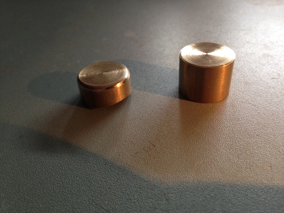

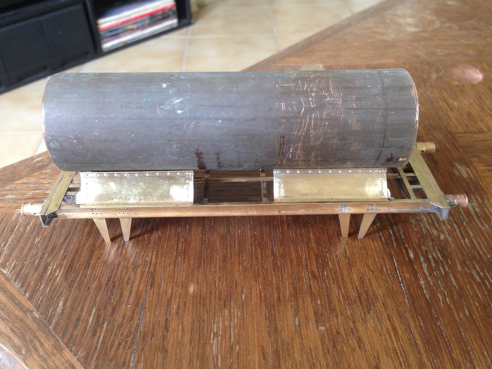

et ayant un morceau de tube de cuivre, je l'ai posé dessus pour avoir une idée:
mais ce n'était pas le tube définitif car le diamètre est un peu faible (5% trop faible soit 40 mm au lieu de 42,5 et ça compte)

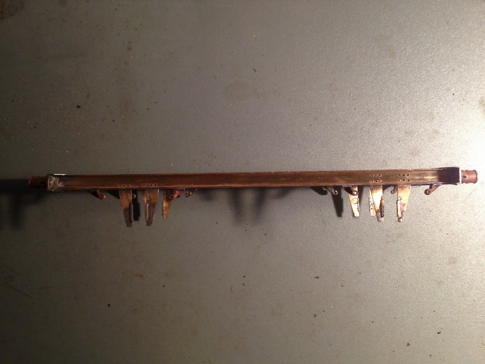

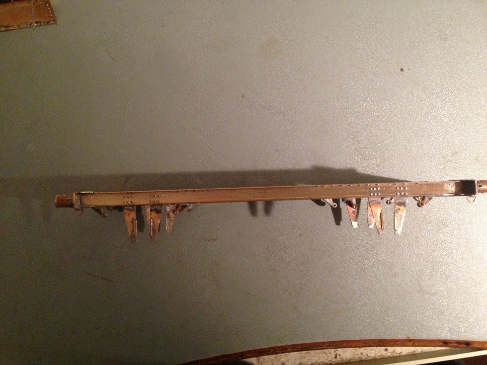

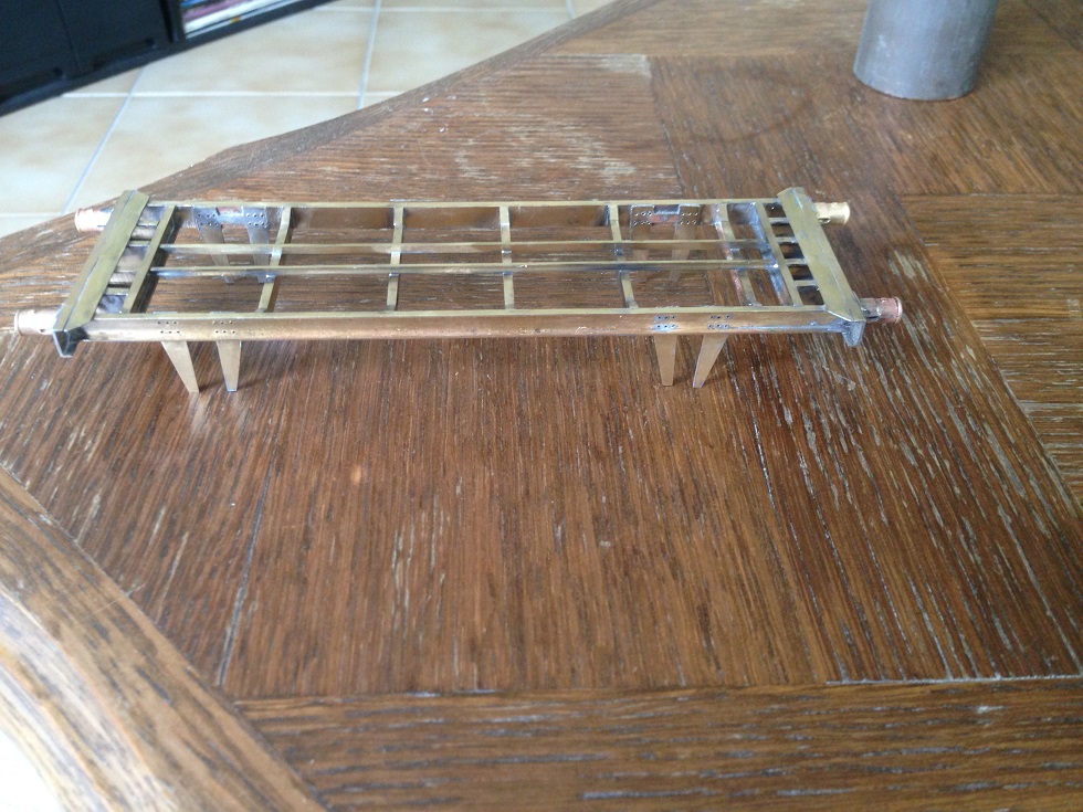

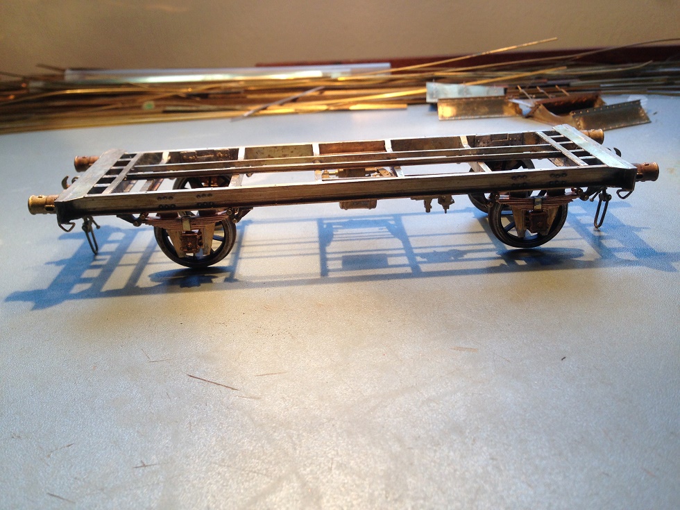

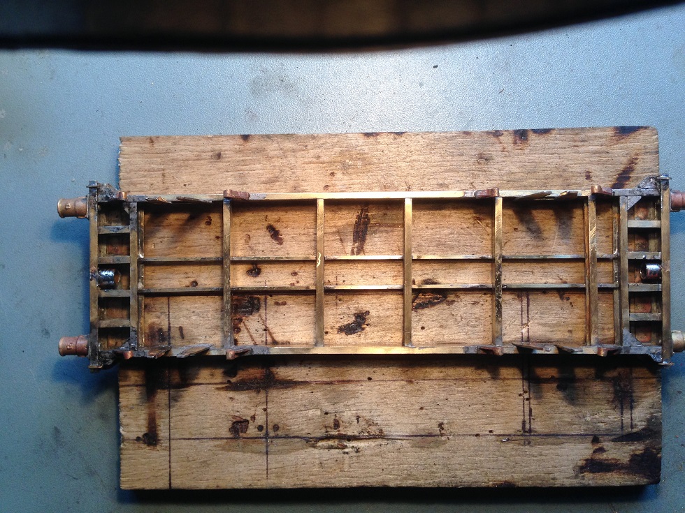

ensuite, on passe au détaillage du châssis, avec les menottes de ressort et les glissières de boîtes d'essieu:
les goussets de renfort du châssis:
et les triangles d'arrimage, dont la confection est un travail particulier pour en faire 4 identiques:

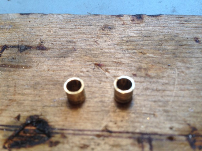

ce wagon était muni d'attelages modernes avec amortisseur caoutchouc,
ce qu'on constate souvent en modèle réduit, ce sont ces attelages non guidés avec un ressort à boudin long comme un jour sans pain qui finissent par pendouiller sous le châssis, d'autant plus que l'attelage passe dans la traverse de tamponnement sans guide;

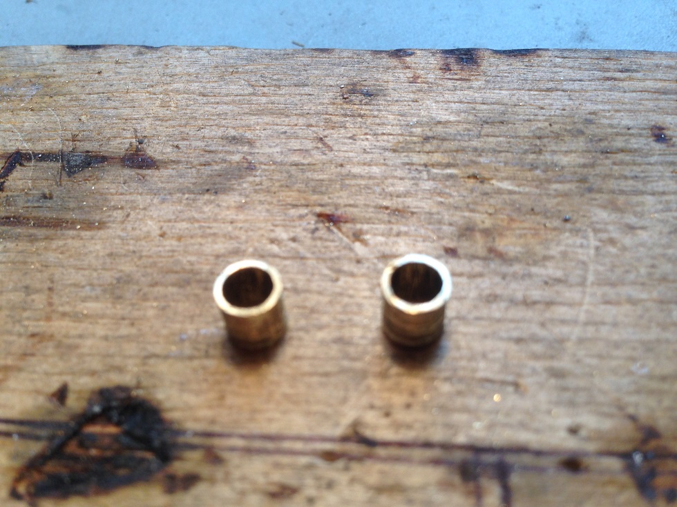

j'ai donc confectionné un tube guide de 2 mm de long dans la traverse de tamponnement (qui existe dans la réalité) et une évocation du ressort par un tube de laiton de 5 mm de diamètre qui cachera le ressort à boudin:
que voici en situation dans le châssis:

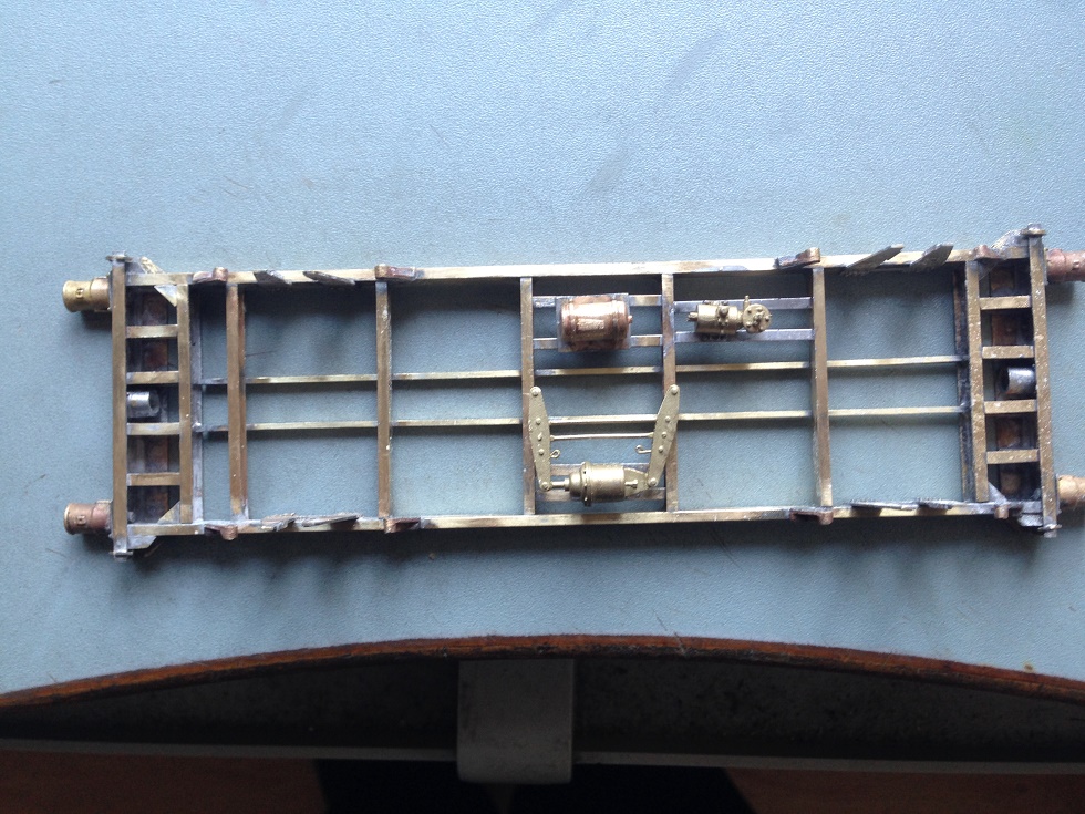

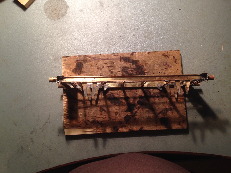

puis les pièces principale de frein: cylindre, triple valve et réservoir d'air:

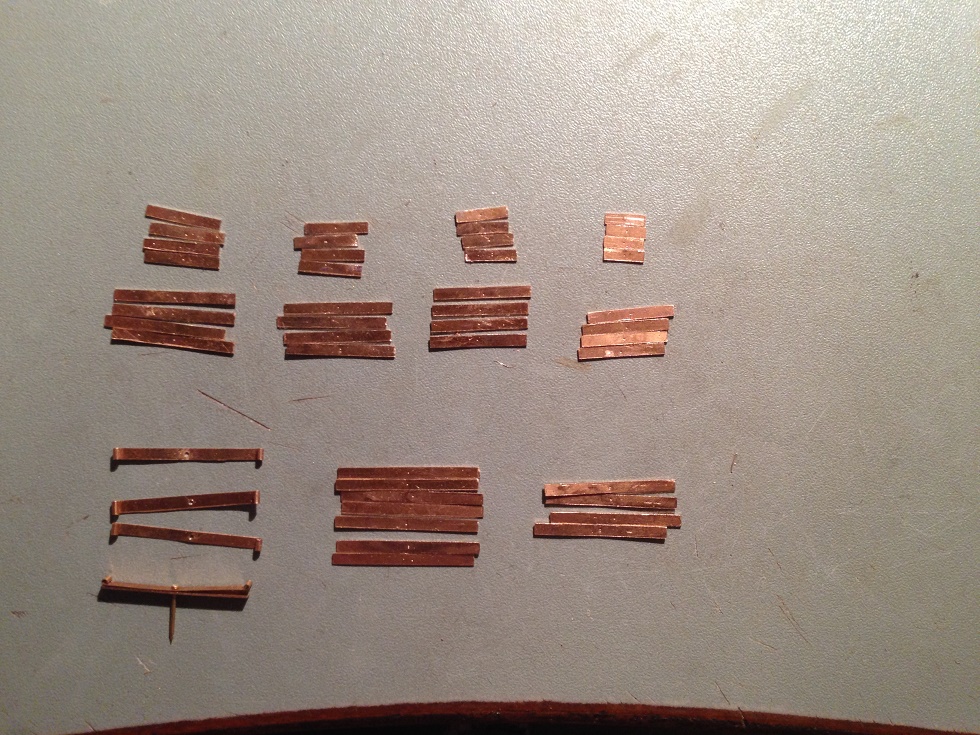

et gros morceau de bravoure: les ressorts de suspension , confectionnés lame par lame soit 11 par ressort plus la lame travaillante en chrysocal de 1/10:
et voilà le châssis sur ses roues:
reste plus qu'à passer à la timonerie de frein

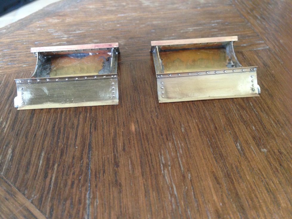

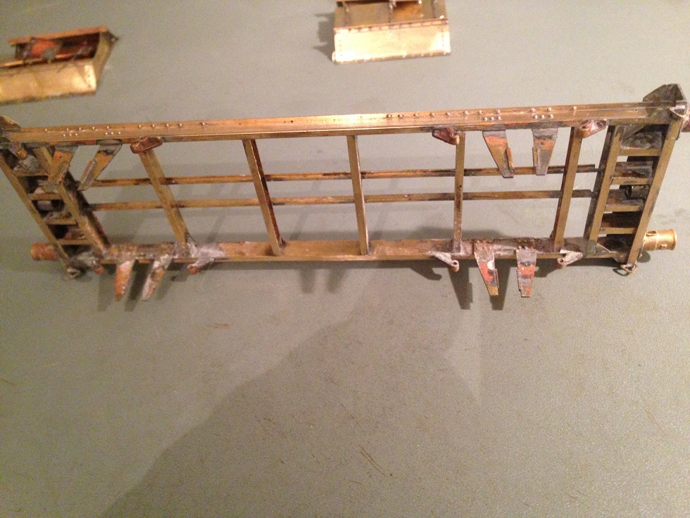

en parallèle, quelques travaux sur les berceaux, le châssis et la citerne:

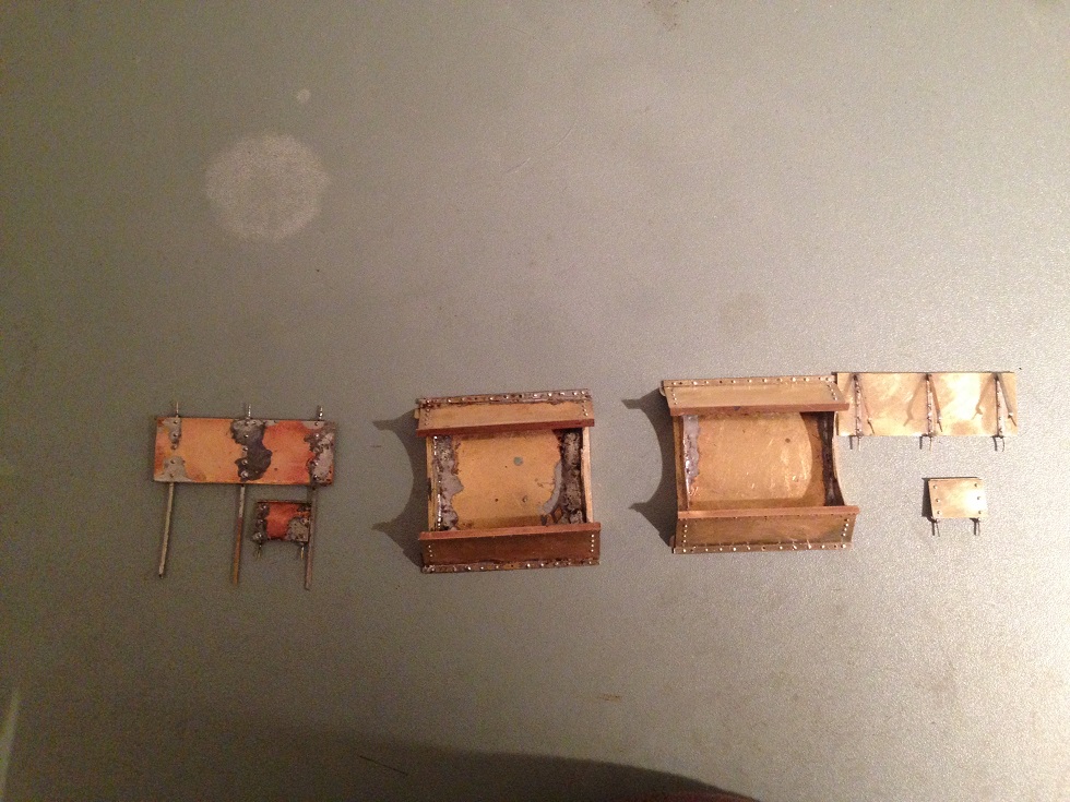

confection des panneaux d'immatriculation et pose de rivets sur les berceaux:
pose des rivets correspondants sur les longerons du châssis:

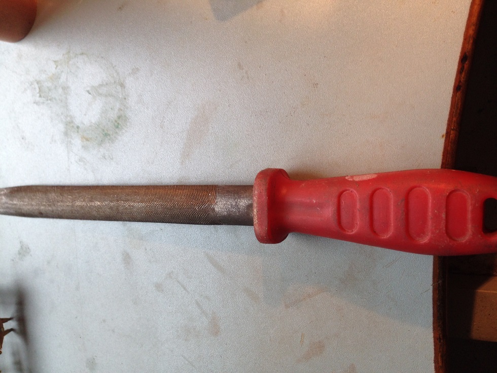

le résultat étant obtenu avec cet outil là: pas de détail!!!

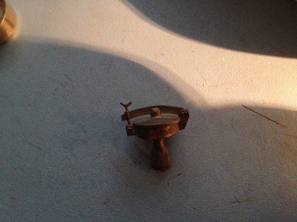

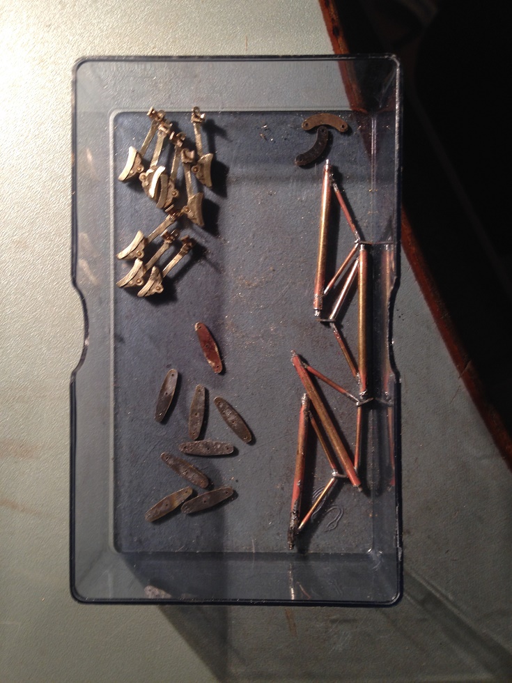

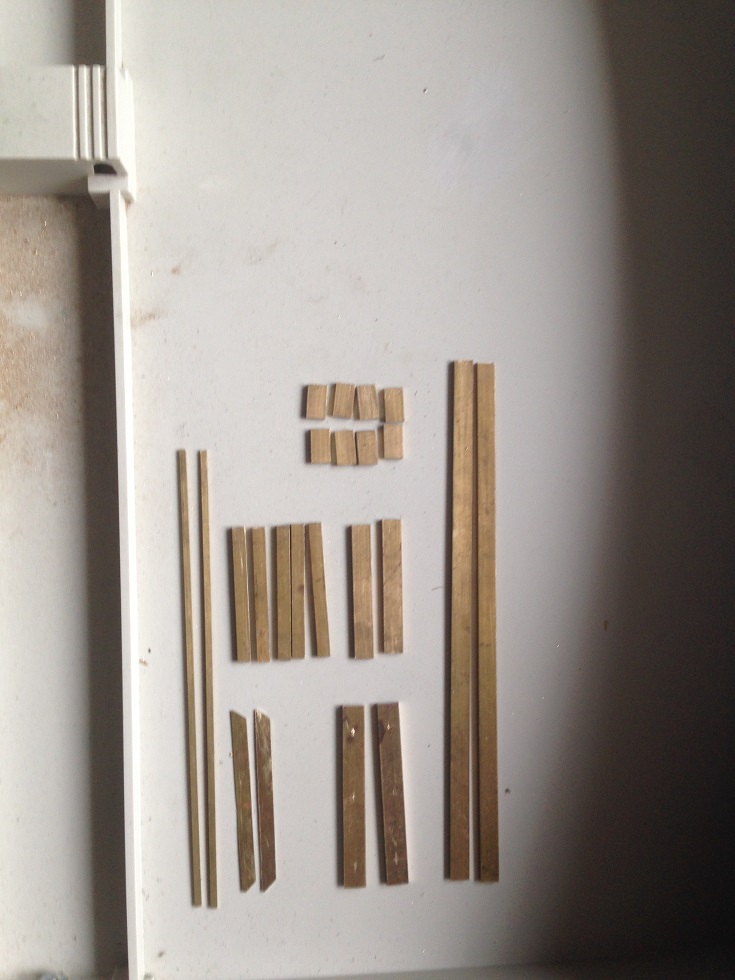

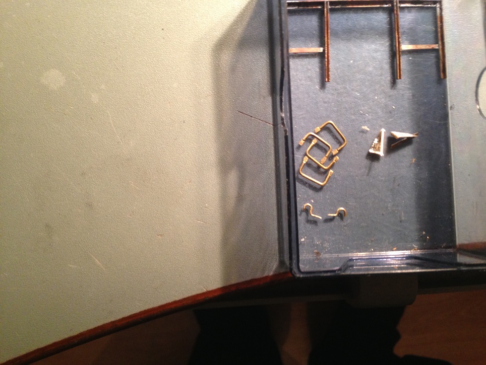

confection de pièces de détaillage:
mains d'atteleur, crochets de repos d'attelage, garde corps de plateforme, et support de lanterne du côté opposé à la plateforme :
et surtout hier, les pièces de timonerie d'essieu:
et je rêve de pouvoir faire de la photogravure, car faire toutes ces biellettes identiques est un travail de bénédictin, comme les lames de ressort, et il faudra y passer
voilà où j'en suis aujourd'hui
