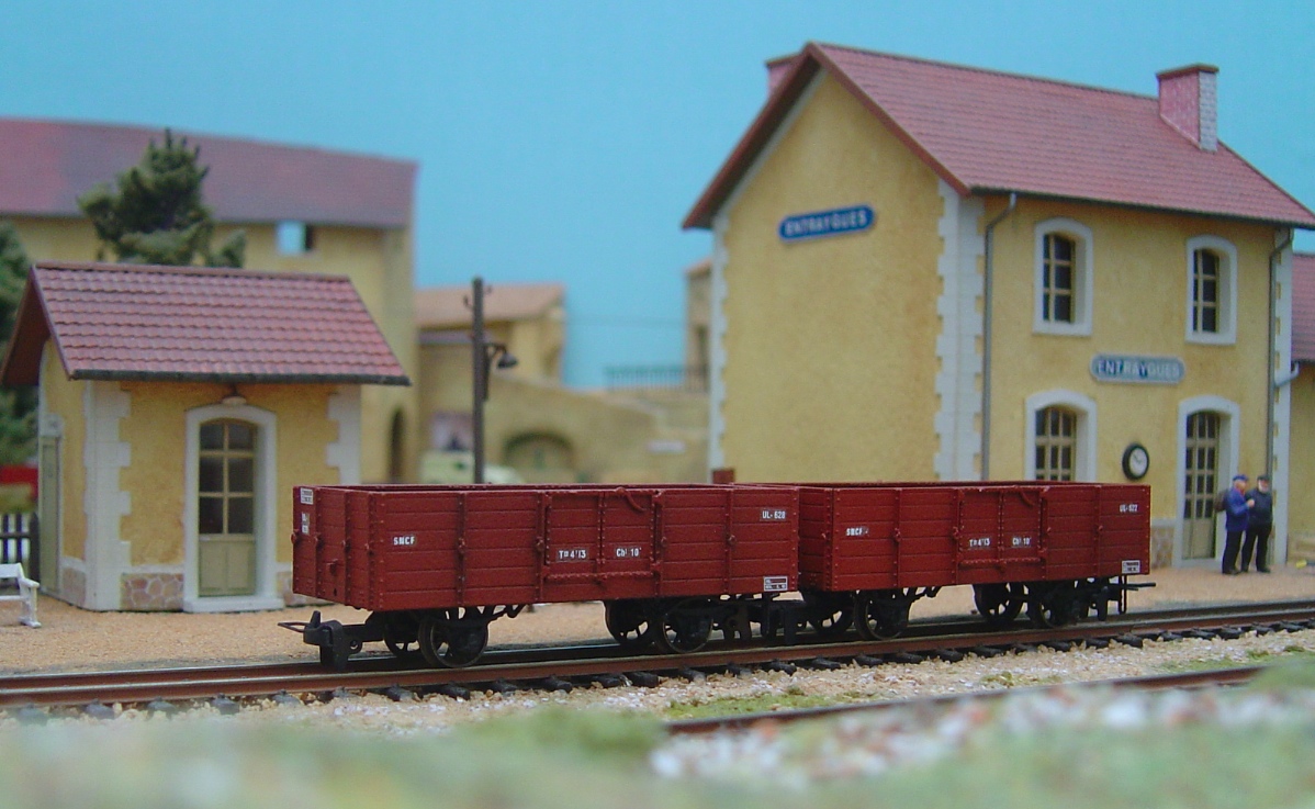

Bonjour, je connais bien ce spray Tamiya TS33 effectivement proche d'un "rouge wagon" SNCF, que j'ai récemment utilisé sur... deux petits tombereaux à voie métrique (kits TdA) du PO-Corrèze sur lesquels je cherchais justement une teinte SNCF puisque le POC dépendait administrativement de la "grande maison" ;) . Voilà ce que ça donne :
Pour l'aspect, effectivement le TS33 donne un (joli !) aspect mat. :coeur1:
Le seul problème est si on doit poser des décalcomanies qui, sur un fond mat, adhèrent mal (souvent) et dont le "film" restera trop brillant (toujours) :
- sur les deux wagons ci-dessus, les décalcomanies sont recouvertes d'un liquide de marque Microscale (pour l'adhésion) puis j'ai repassé un... voile de vernis mat général en bombe (préférer le "MR Hobby" au Tamiya, dans ce cas précis) pour atténuer la brillance des décalcomanies : c'est la solution "minimale"... :idea:
- les vrais puristes préconisent, sur un fond mat, de passer un vernis... brillant, puis de poser les décalcomanies, puis de repasser un vernis mat : moyennant quoi, la brillance des décalcomanies disparaît complètement : je ne doute pas du résultat, mais personnellement j'ai toujurs été trop paresseux (+ la peur "d'empâter" les modèles avec deux couches de vernis en bombe !) pour essayer... à mon avis, c'est plutôt à faire avec des vernis à l'aérographe ! :)

Le système à deux vernis fonctionne très bien. Il faut utiliser des vernis en spray pour maquettiste. Les meilleurs à mon gout sont les Testor. Un peu difficile à trouver mais les Mr Hobby, Citadelle ou autres vont aussi très bien. Ils n’empâtent pas.

Curieusement, la seule marque de vernis que m'ont déconseillé deux détaillants de ma région (spécialistes en maquette plastique) dès lors qu'il y a des décalcomanies est... Tamiya :!: , au profit du vernis "MR Hobby" qu''ils tiennent tous les deux en stock pour ce cas (ils ne font effectivement pas la marque Testors).
