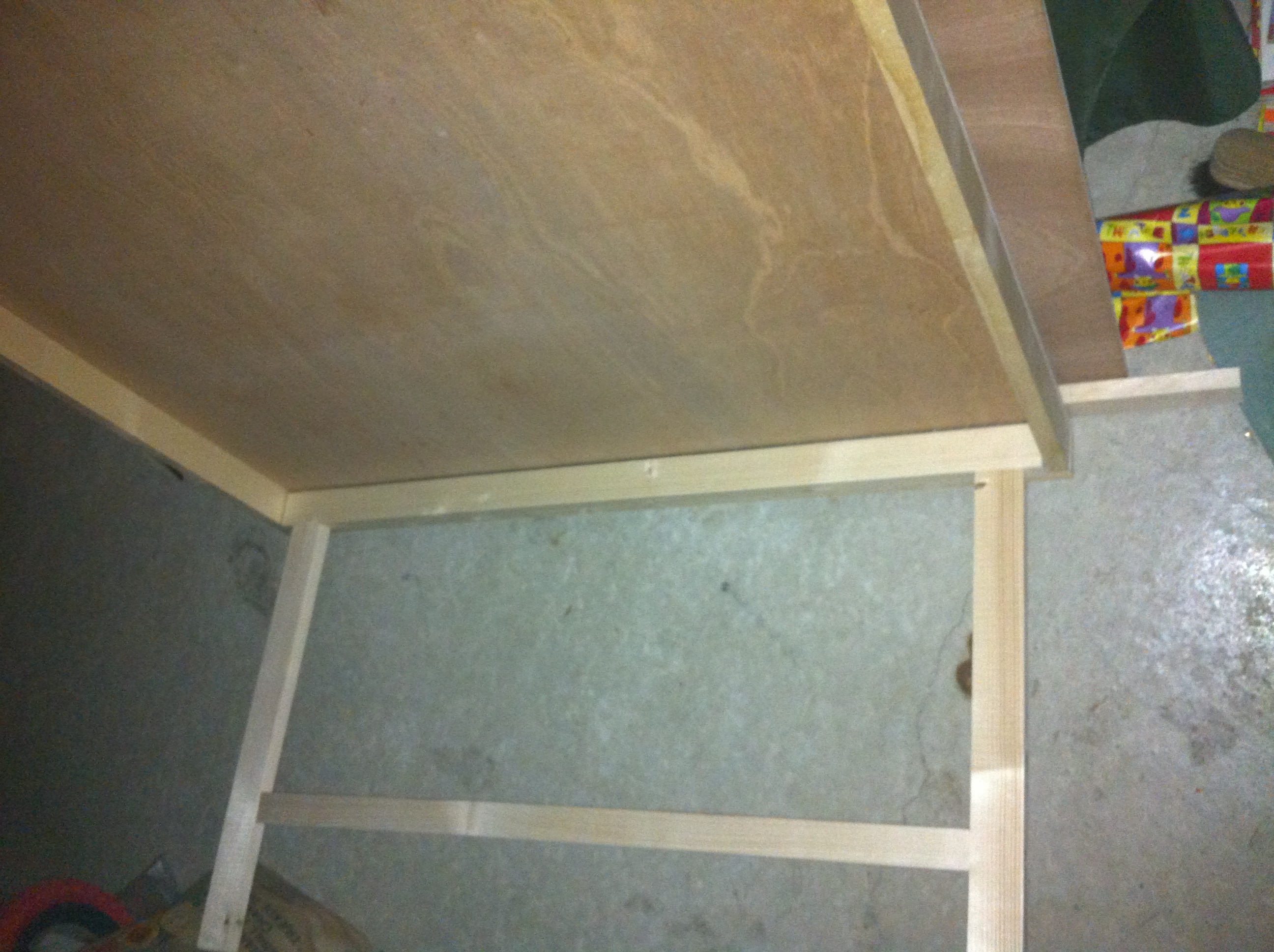

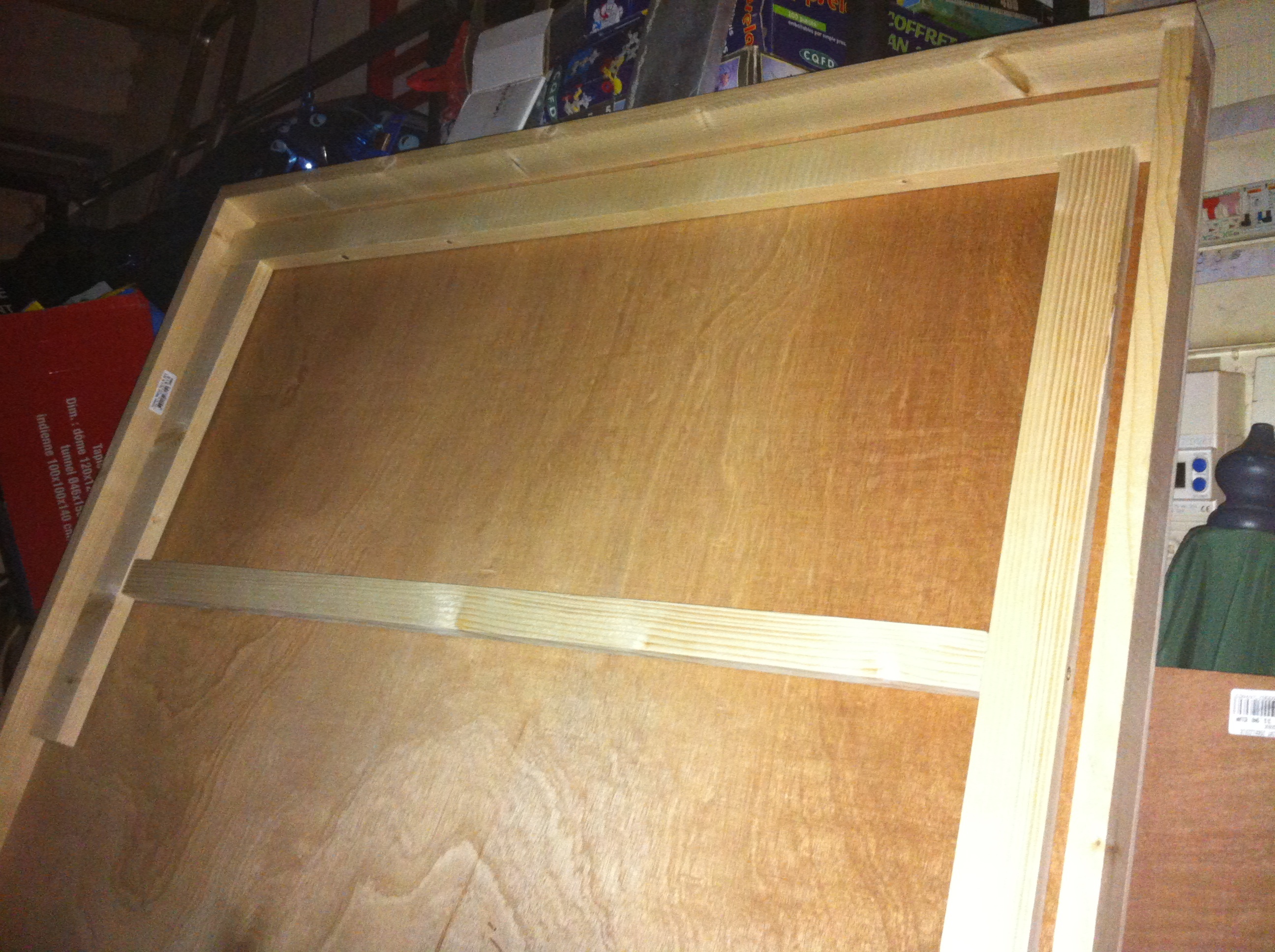

Voilà j'ai enfin fini le plateau mais je but sur les tréteaux !
Comment les fixer pour qu'ils soient pliables et surtout pour que le poid du plateau repose sur le trétaux (par le dessus)
J'ai beau retourner le truc dans tous les sens je ne comprend pas comment faire ...

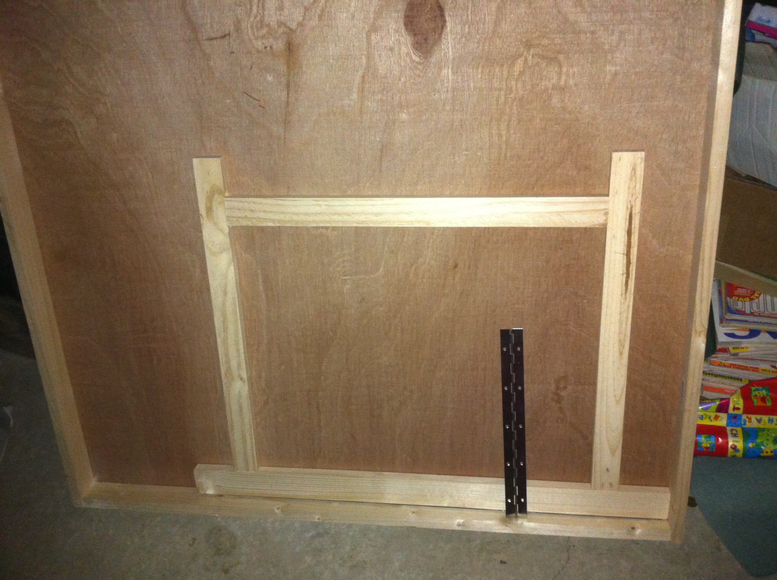

J'ai acheté une charnière en 'barre" car si je dois faire les fixations sur la plaque de contre plaqué de 1 cm je dois selon les conseilles du vendeurs mettre beaucoup de vis ...
J'espère avoir été clair dans mes explications ;-)

Alors j'ai pu fixer les 2 pieds mais ils ne sot pas du tout stable !
Je cherche une solution et/ou un truc en bricolage pour avoir un système comme sur des trépieds pouvez m'aider !

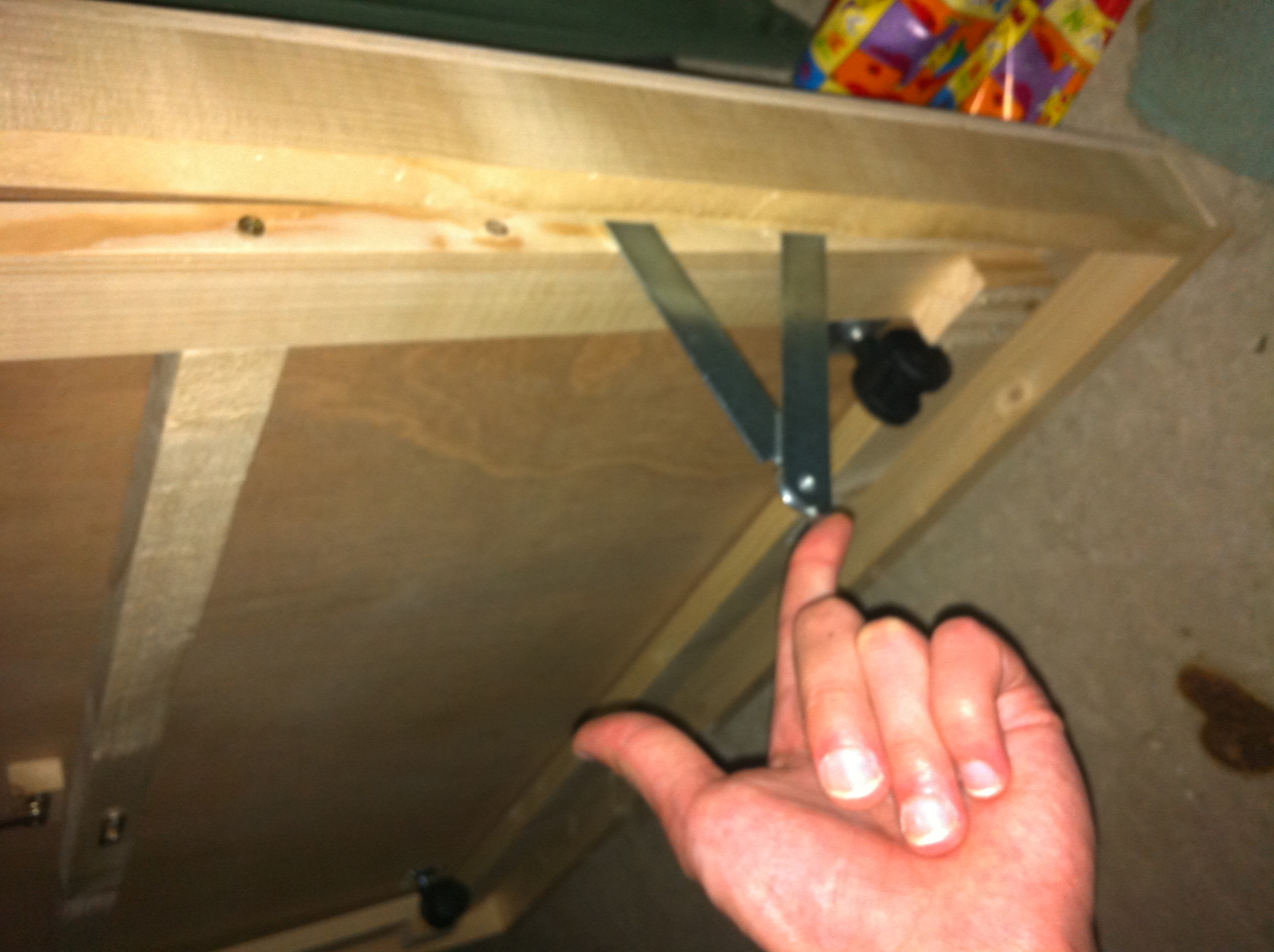

Effectivement c'est pour mettre sous un lit mais quand on le sors on veut pas y jouer par terre ! J'ai mis des pieds repliables à la hauteur du filston ;-)
Reste ce probleme de verouillage des pieds ...
J'ai été a Mr Bricolage et ils m'ont vendu des equerres (du style ceux sur les escabots) mais ça ne marche pas du tout car les deux cotés d'un escabot "bouge" et là j'en ai qu'une seul partie qui peut être mobile ...
Du coup je me retrouve avec un "triangle" metallique qui dépasse et ne peut pas s'enfoncer ...
Je galère vraiment ... Si quelqu'un peut me suggérer des idées ça serais gentil
Merci ...

Il faut le monter correctement compas ;) Et tu verras il ne dépassera pas.

J'ai beau le retourner dans tous les sens ça fait toujours la même chose grrrr ça m'enerve !!!
Soit cela sort soit je ne peux pas refermer les pieds (ça bloque contre le fond !) evidement il n'y a aucune notice !
Et je suis limité dans les positions car la tige du compas vers l'extérieur doit être sur la partie mobile sinon au moment de replié des 2 lamelles se croissent ! Peut être que le compas est à l'envers pour ce que je veux faire ?!
Merci de votre aide !

Solid a écrit:J'ai beau le retourner dans tous les sens ça fait toujours la même chose grrrr ça m'enerve !!!
Il faut que l'axe du compas soit dans l'axe de pliage des pieds....sans cela point de salut...

Je viens de réussir ! Il fallait le fixer à 18 cm de chaque coté et dans le bon sens !
Je pense qu'il doit y avoir une formule mathématique pour calculer ... Où une question d'angle ... Je principal c'est que j'ai pu en fixer un ... Malheureusement pour l'autre coté ça ne vas pas être possible car les 2 compas vendu sont fait pareil il n'y a pas de "droite" ou de "gauche" je ne voit vraiment pas comment fixer cette saloperie :-(
Si quelqu'un a une astuce ou une solution ?!
D'avance merci encore !

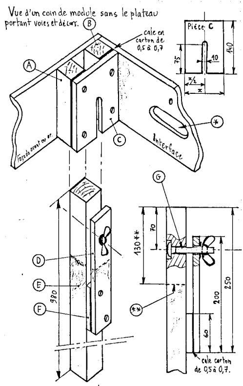

Tu aurais pu faire des pieds comme les modules de la FFMF dont le plan m'a été donné par l'un des délégués régionnaux
C'est simple et de bon goût :cool:
Bernard dit Papy :vieux:

Messagepar Solid
06 Sep 2014, 23:19
Ha oui ! Ça n'a rien avoir avec ce que j'ai fait !
C'est vraiment super ce système ! Grrr si seulement je l'avit eu avant !!!!
Maintenant c'est trop tard j'ai fini la planche !
Peut être le prochain plateau ! Merci beaucoup pour ces schémas !
