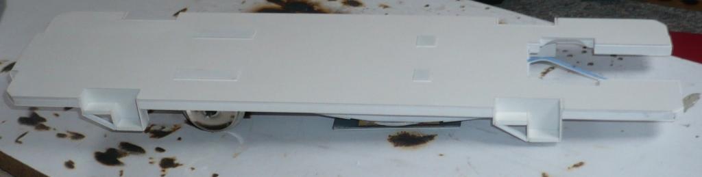

Fabrication des marchepieds :
Sept pièces par marchepied, c'est fastidieux ! :mort:

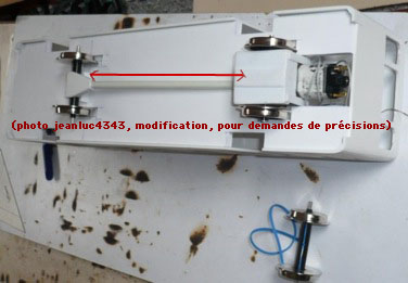

Une petite question, l'entrainement est sur un ou tous les essieux? et éventuellement si on pouvait avoir un petit dessin, ou une photo, ce serait génial (pour s'en inspirer et motoriser les autorails Atlas à venir)

La motorisation est décrite en pages 93 (premier moteur) et 96 (second moteur). L'entrainement se fait sur le seul essieu avant puisque l'essieu arrière est sur roulement à billes (donc avec axe fixe, voir ci-dessus page 99). Les deux essieux captent le courant ce qui est largement suffisant pour passer sans encombre sur les lacunes des grands appareils de voie LGB.
Bien entendu, j'ai dessiné en détail tous les aspects de cet autorail De Dion ML, il y a plusieurs années de cela, puisque ce sont précisément ces dessins vectoriels et leurs éclatés qui ont permis à Loco-Diffusion de réaliser et commercialiser son De Dion ML à l'échelle Om en laiton photo-gravé. J'ai été défrayé (en nature) par LD pour cette contribution et ne me sens donc pas le droit de diffuser ces dessins qui ne m'appartiennent plus totalement.
Pour les photos, j'en suis déjà à la 74° diffusée sur un total qui atteindra probablement 120, vous ne manquerez pas de matière.

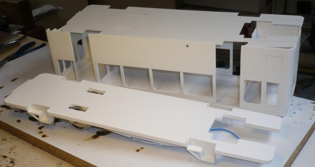

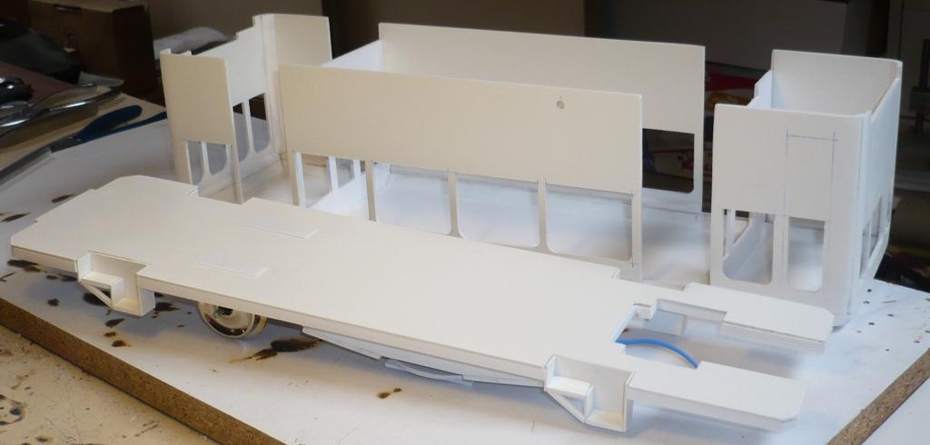

Les marchepieds du second DDML sont en place :
Ils débordent d'un mm sur le haut pour pouvoir s'insérer dans l'épaisseur du plancher qui est encore indépendant :
Le plancher est posé en place, sans collage, entre les marchepieds.
Cordialement. JLS

Pour la motorisation: merci de la réponse, j'avais pensé à la vue de cette image qu'un cardan avait été par la suite rajouté entre les deux essieux. :cool:

xc656 a écrit:Pour la motorisation: merci de la réponse, j'avais pensé à la vue de cette image qu'un cardan avait été par la suite rajouté entre les deux essieux ...
Non, ce tube, qui évoque effectivement la transmission réelle sur l'essieu arrière, est seulement destiné à cacher et diriger les deux fils captant le courant sur l'essieu arrière vers le décodeur qui se trouvera dans le logement du moteur à l'avant.
