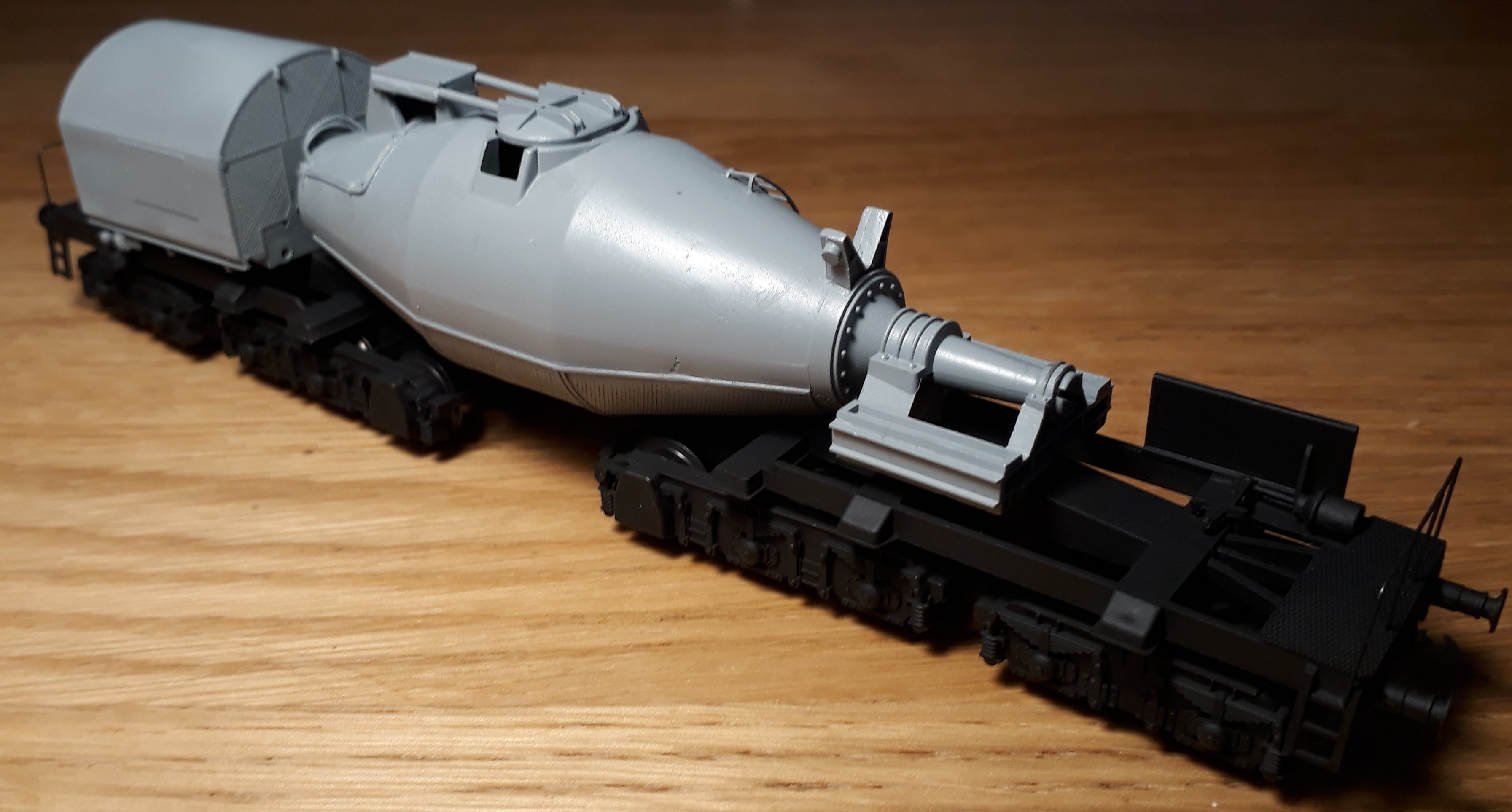

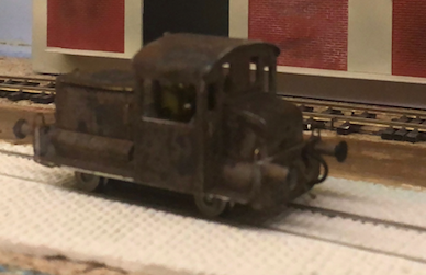

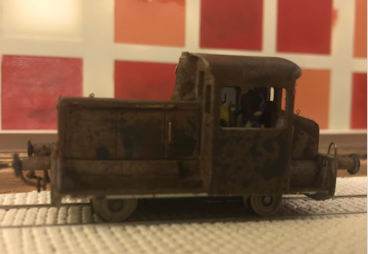

voici ma dernière bidouille un TE 900 en impression 3D motorisation REE platine et décodeur laisDCC en attente de livraison mais pour le moment il roule en analogique
reste de reprise de peinture à faire et il sera prêt pour son service dans son EP :roll:

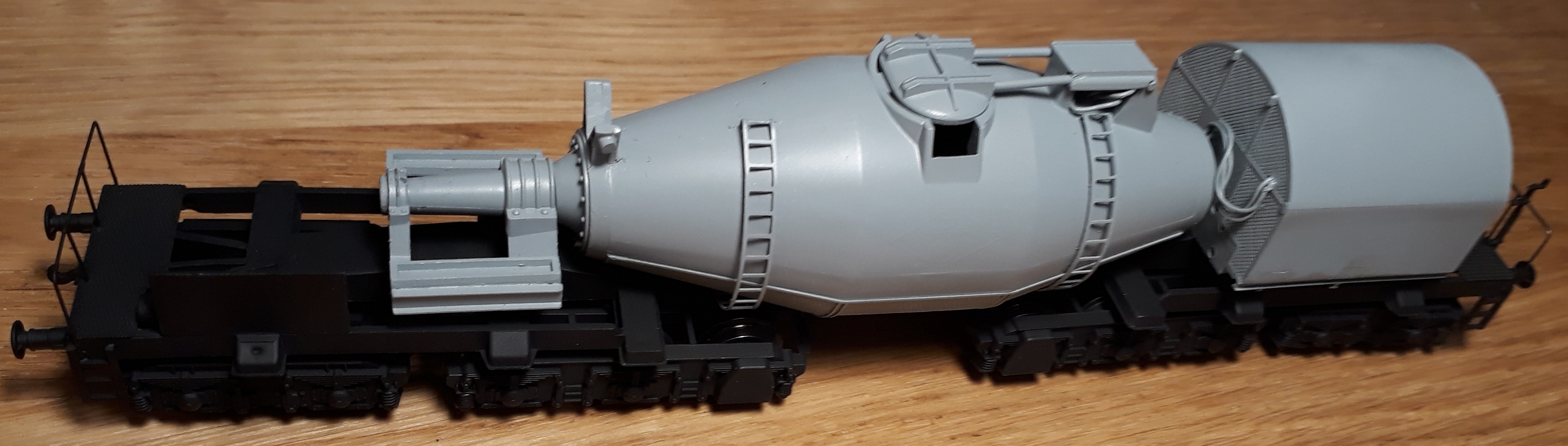

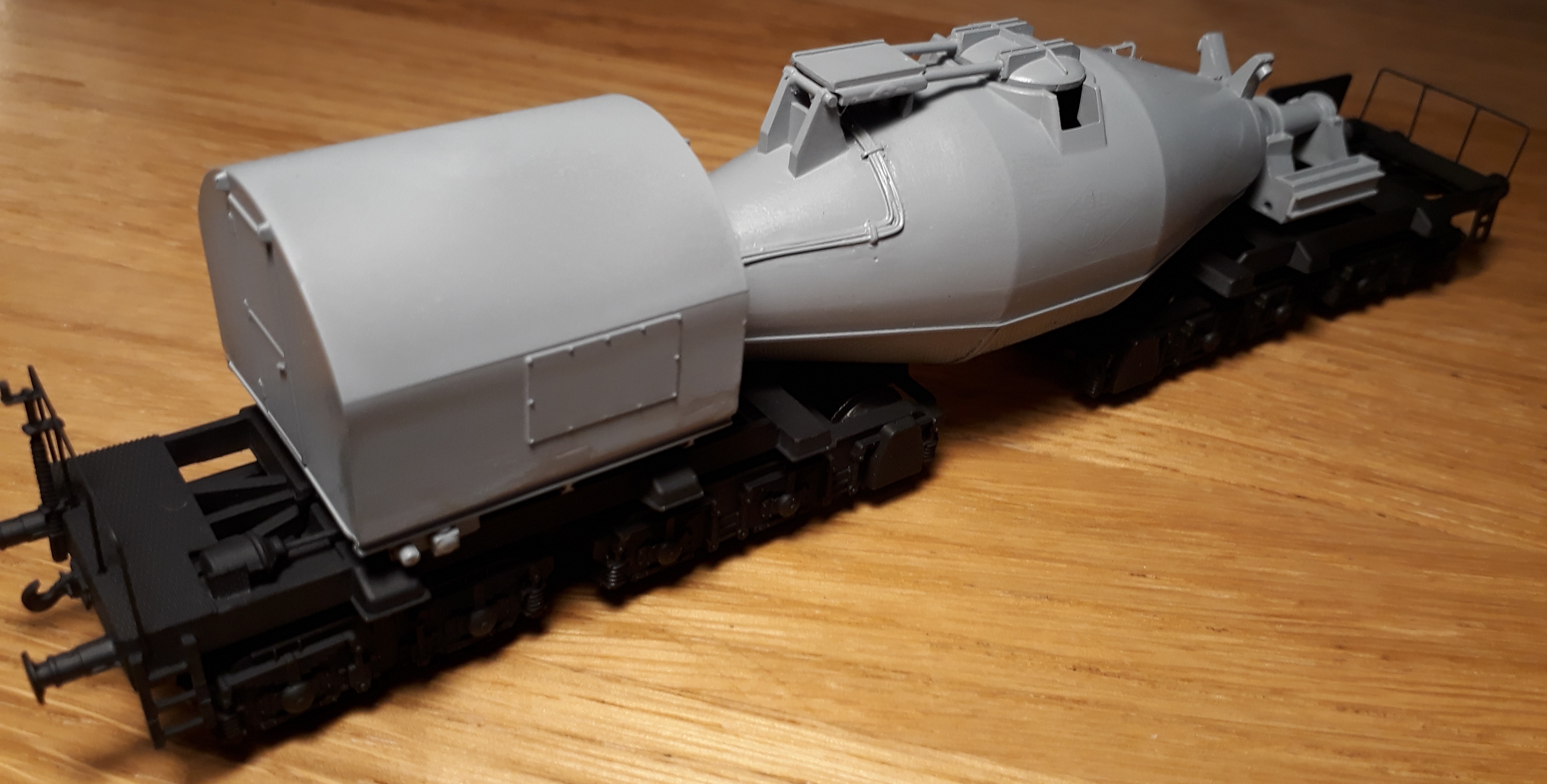

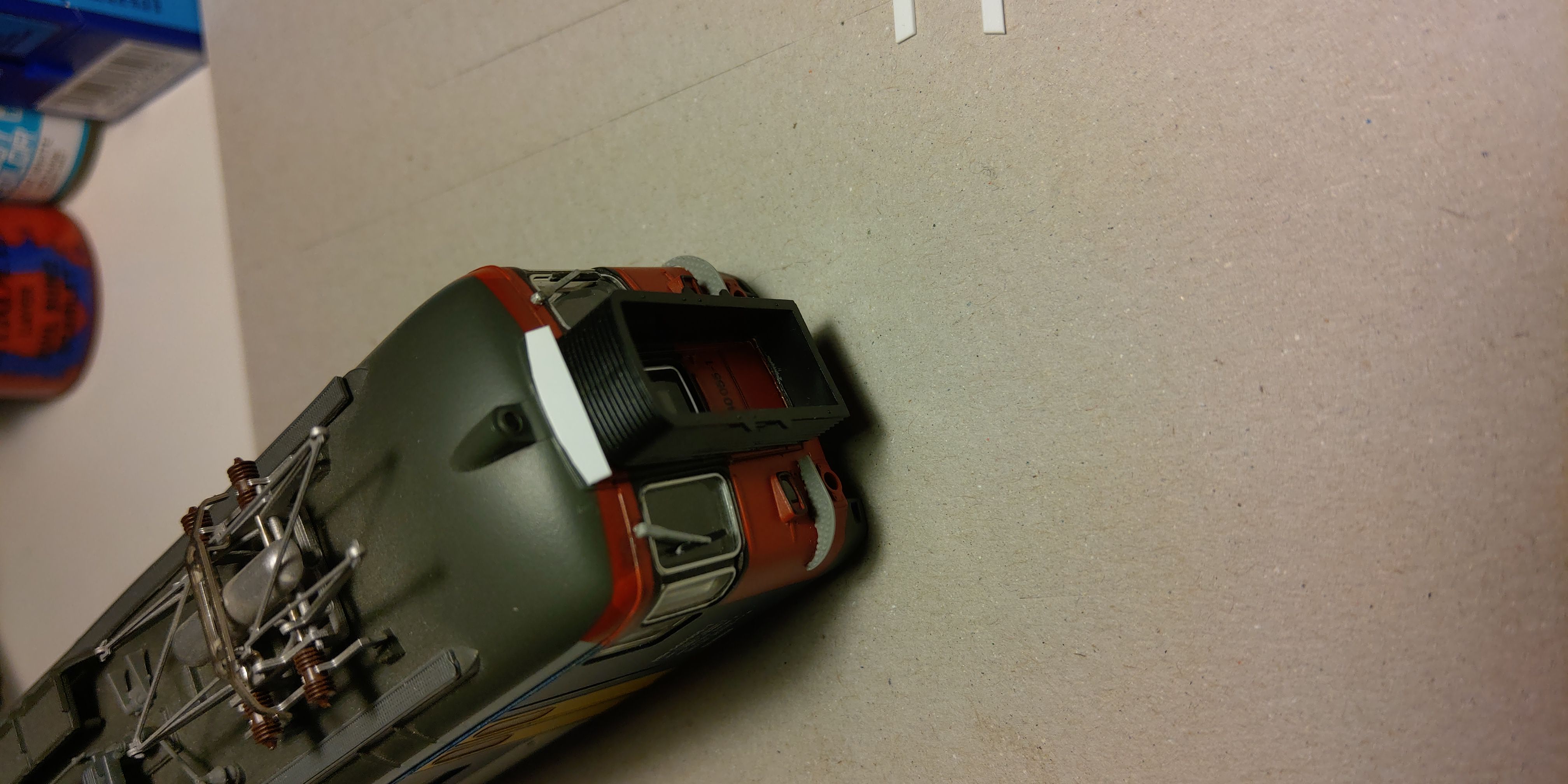

La suite du petit bricolage du moment avec le wagon poche CAFL qui est passé en peinture...
Il restera à faire fabriquer des inscriptions et à patiner l'ensemble...

Superbe, :coeur1:
Tu as changé les essieux j'imagine, ils ont quel diamètre ?

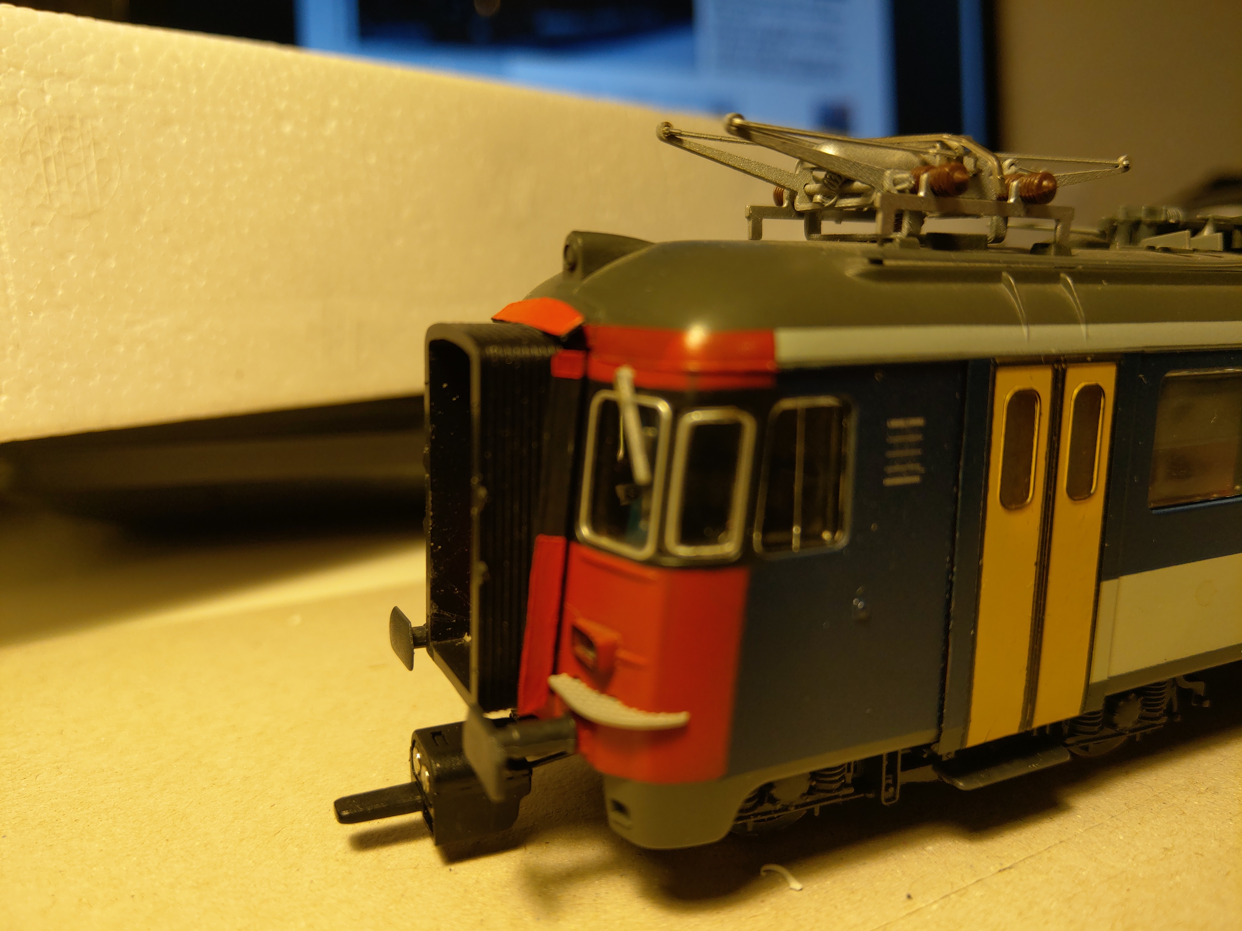

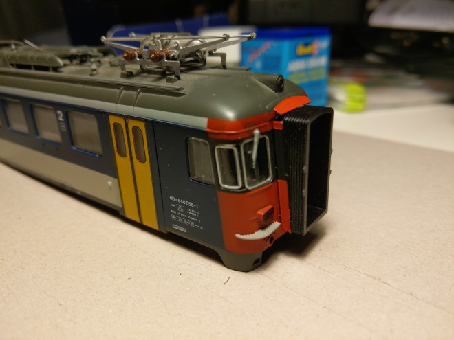

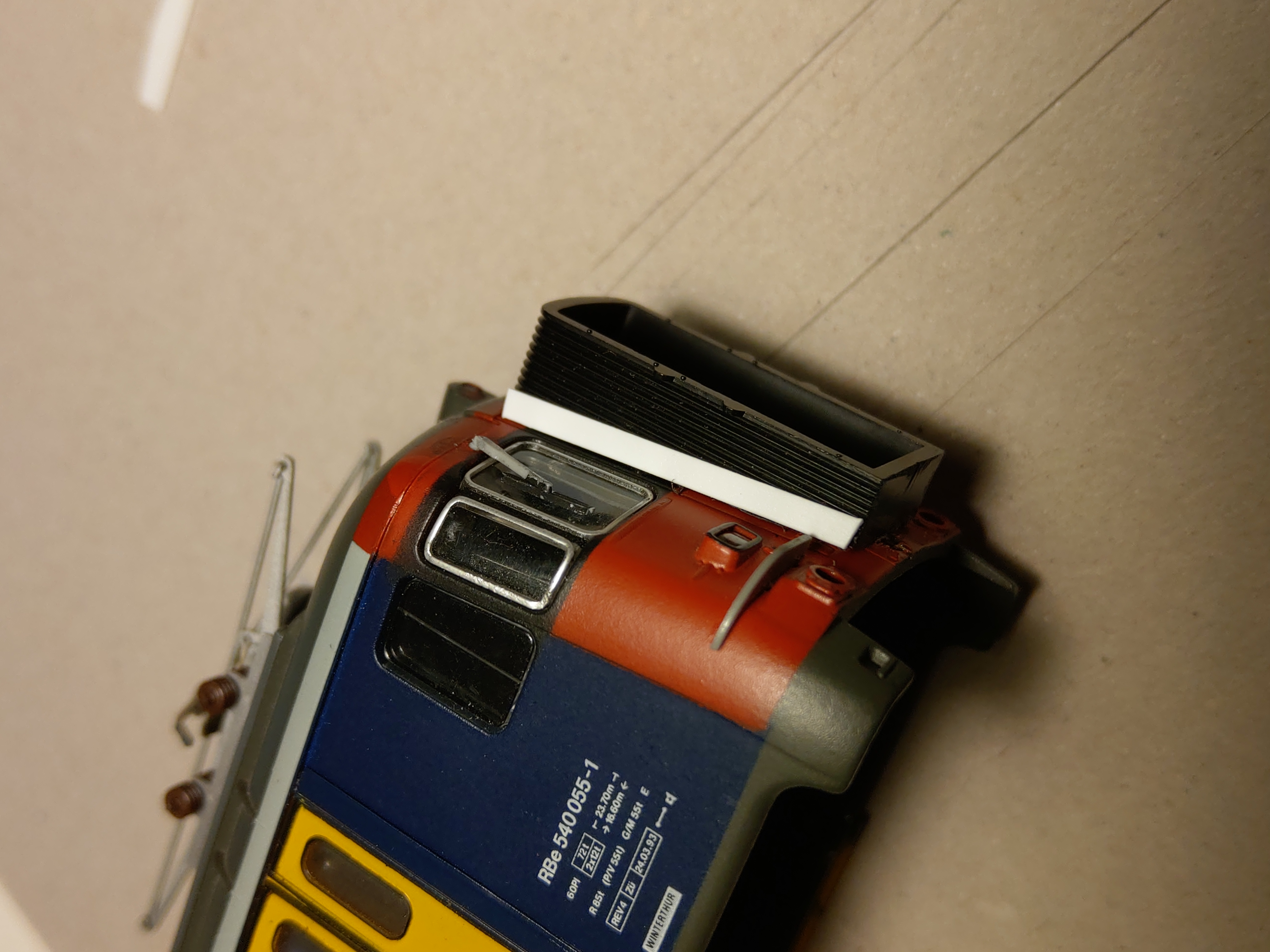

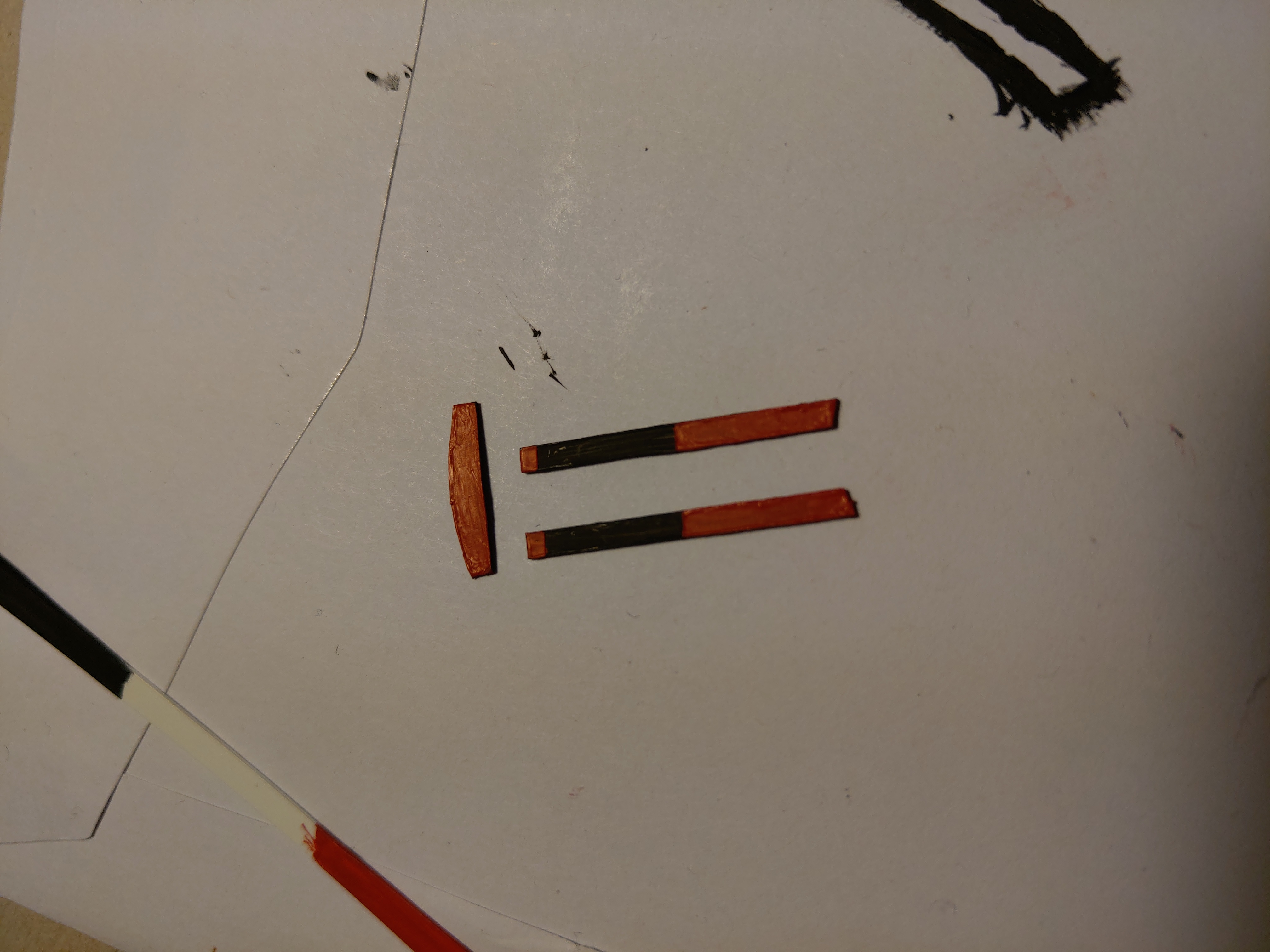

Voilà le travail du jour pour copier Piko, le rajout sur la RBe 540 Lima des parties ouvrantes qui se referment sur le soufflet lorsqu'il est rentré.
C'est en carte plastique Evergreen 0.4mm.

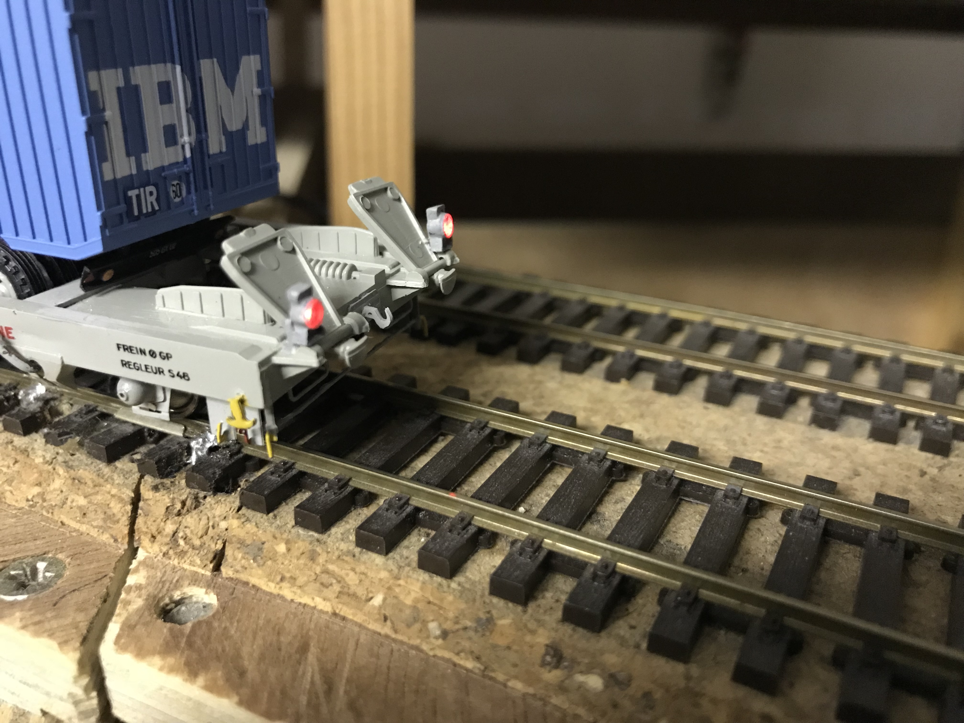

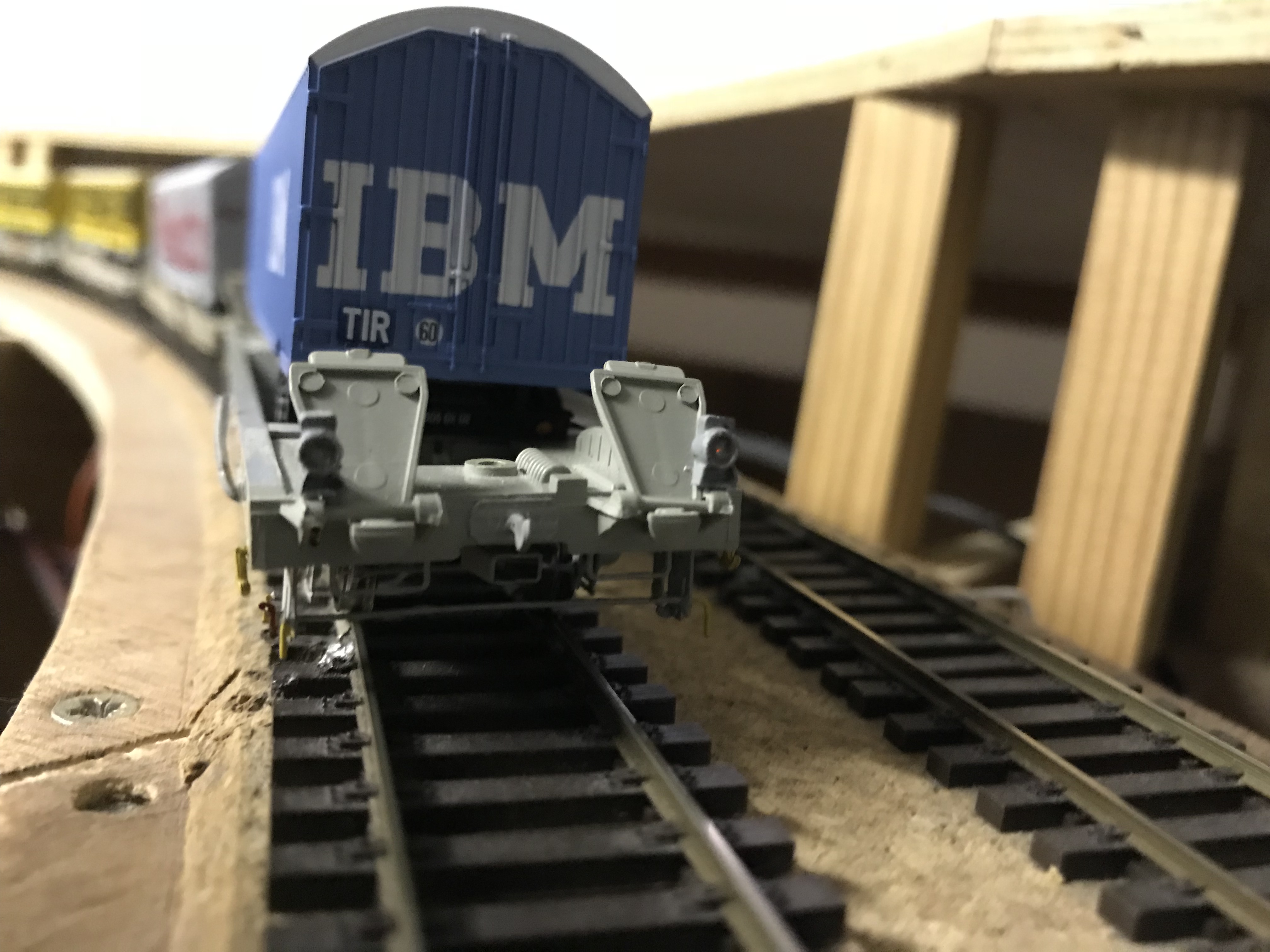

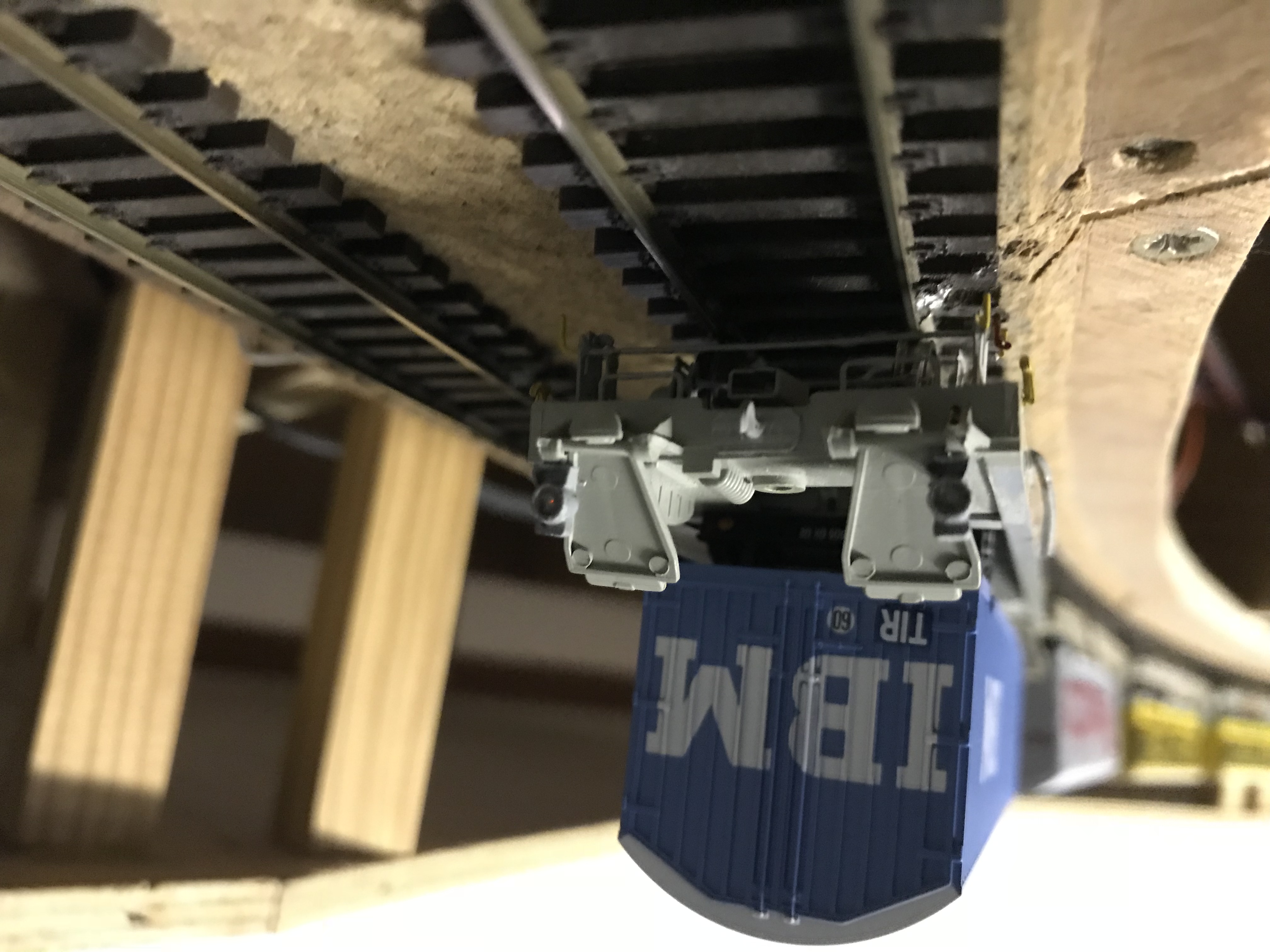

J’ai équipé un kangourou Jouef ´smdisé’ (acheté d’occasion déjà monté) avec des lanternes. Celles ci viennent de chez Apocopa (en résine). J’y ai logé des led cms, collées avec la microcrisalclear.
L’avantsgecdu Kit SMD c’est qu’il permet de faire une prise de courant sans frottement. Les supports d’essieux Jouef d’origIne étant remplacés par un montage totalement métallique. Il suffit de souder un fil sur chaque support (il y a une platine support par essieux).
La remorque IBM est bien sur une REE.
EJ

Re: Le bricolage du jour...
22 Nov 2018, 19:35
renversant :ange:
:yin
Sinon, beau travail :applause: :cool: :coeur1:
Messagepar E-man
22 Nov 2018, 21:34
Oups... merci c’est mieux à l’endroit.

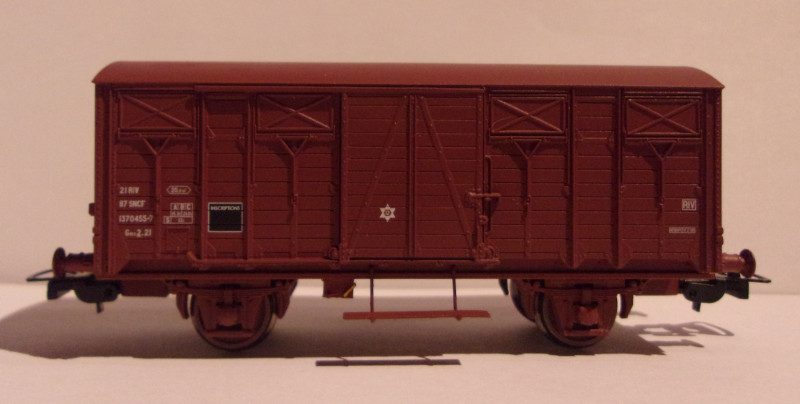

Quelques bidoouilles sur un couvert OCEM 29 Piko. Nouveaux marchepieds en chutes de laiton et fil de 0,5mm du même métal, tampons REE, support de manettes de freins en plasticarte et fil laiton de 0,5mm. Un petit coup de brun sur le chassis et de vernis mat sur la totalité de la caisse et du chassis.
Alors bien sûr, ce n'est pas la finesse dun REE ou dun LSM, mais pour 15€, mais je le trouve très correct et j'ai passé un bon moment a bricoler.
Bon travail :applause: :cool: Et l'important n'est-il de "prendre son pied" ;)
