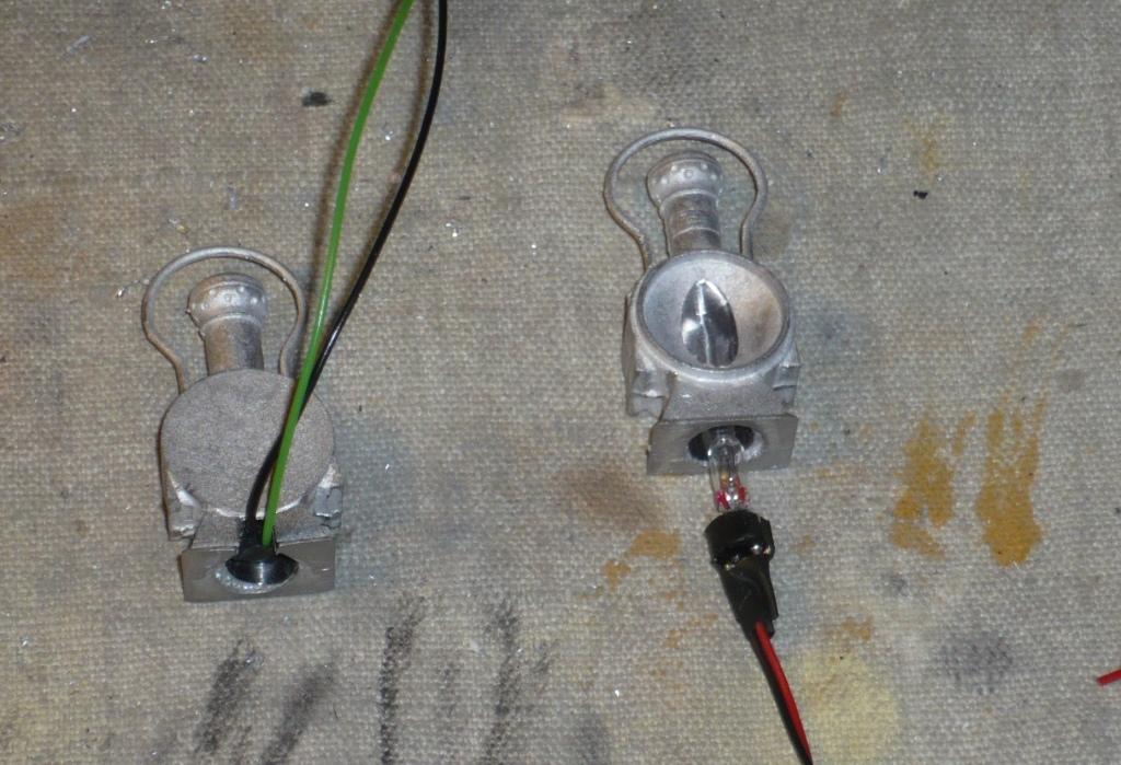

Équipement des lanternes. Ça se fait tout seul, il n'y a aucune rectification d'usinage à faire, juste un peu d'ébarbage du joint de moulage au couteau :
La lanterne de gauche ira derrière, c'est la raison pour laquelle le pied de la lanterne est légèrement entamé pour un passage discret des fils. Celle de droite sera posés sur la tablier avant, juste au-dessus du trou de passage des fils de liaison au décodeur.
Les ampoules sont montées sur des supports LGB, ou équivalent, sur lesquels sont soudés les fils d'alimentation, of course ...
Cordialement. JLS

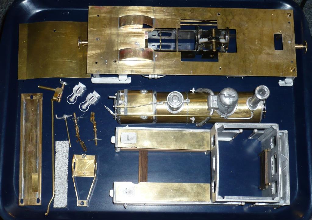

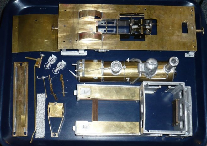

A priori, c'est terminé ...
Il faut tout démonter pour le nettoyage final et la peinture.

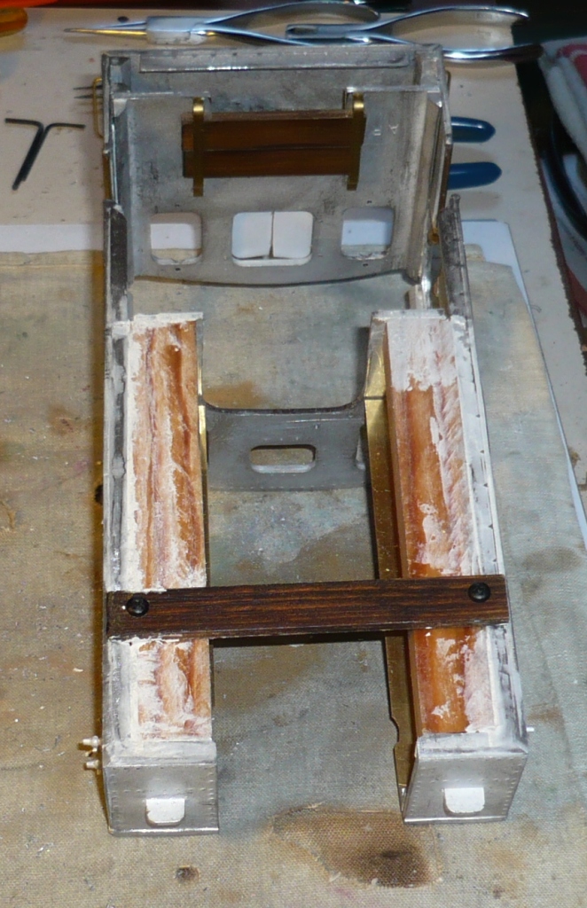

D'abord dévisser la caisse du châssis et aussitôt rigidifier celle-ci avec une pièce d'écartement :
On en profite pour terminer l'encollage entre pièces de fixation et caisses à eau, puis ponçage de cette sous-face.
Les pièces à lessiver sont toutes disposées sur le plateau de transport :
Les volants aboutés aux tuyauteries sont mis en place

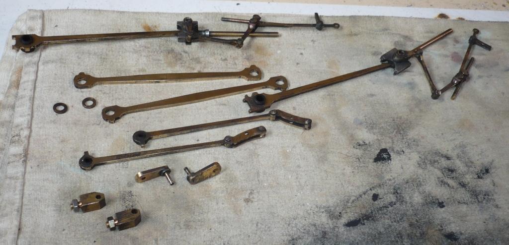

Pour sa part l'embiellage va subir un traitement de surface spécial.
Les autres pièces (cercles de chaudière, parements de baies, sifflet) restent couleur laiton.
Et l'équipe de conduite va passer sa tenue de travail.
Cordialement. JLS

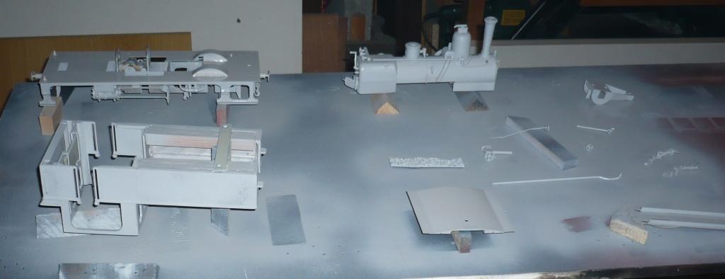

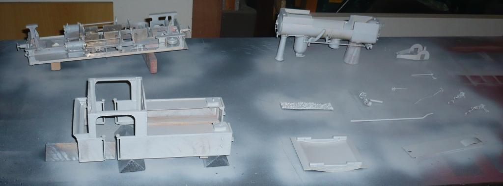

Ce n'est pas facile de peindre avec ce froid.
Il me faut chauffer mon garage pour atteindre la température limite de 5-6° au-dessus de zéro, et le maintenir fermé en dépit des solvants en suspension dans l'air :malade:
Malgré cela la couche d'apprêt sèche très lentement :
première couche d'un côté :
une heure après, premier passage sur l'autre face :
Je vais aérer rapidement puis :apero:
Seconde couche cet après-midi seulement, là où c'est nécessaire.
Cordialement. JLS

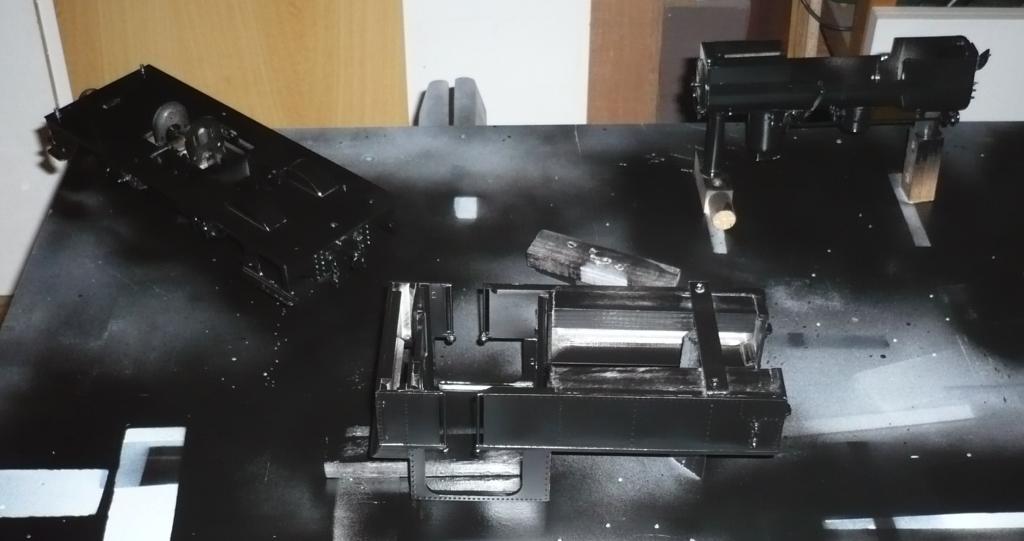

Couche de noir satiné sur les superstructures :
Les pièces en question ont déjà reçu une première couche sur la face opposée.
On voit bien qu'il en faudra une seconde à certains endroits difficile d'accès.
Toujours sur ma planche à peintures ...
Pendant que ça sèche, traitement de surface de l'embiellage :
Particulièrement efficace sur les parties en métal blanc (crosse de piston par exemple), ce produit nécessitera un second passage sur les bielles en laiton fraisé lorsqu'elles seront en place.
Cordialement. JLS
