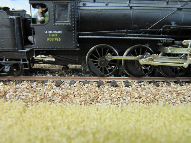

Voici les photos de Christophe qui n'a pas trop le temps de les mettre ici :
On voit bien que les roues sont différentes.

Oh que oui......

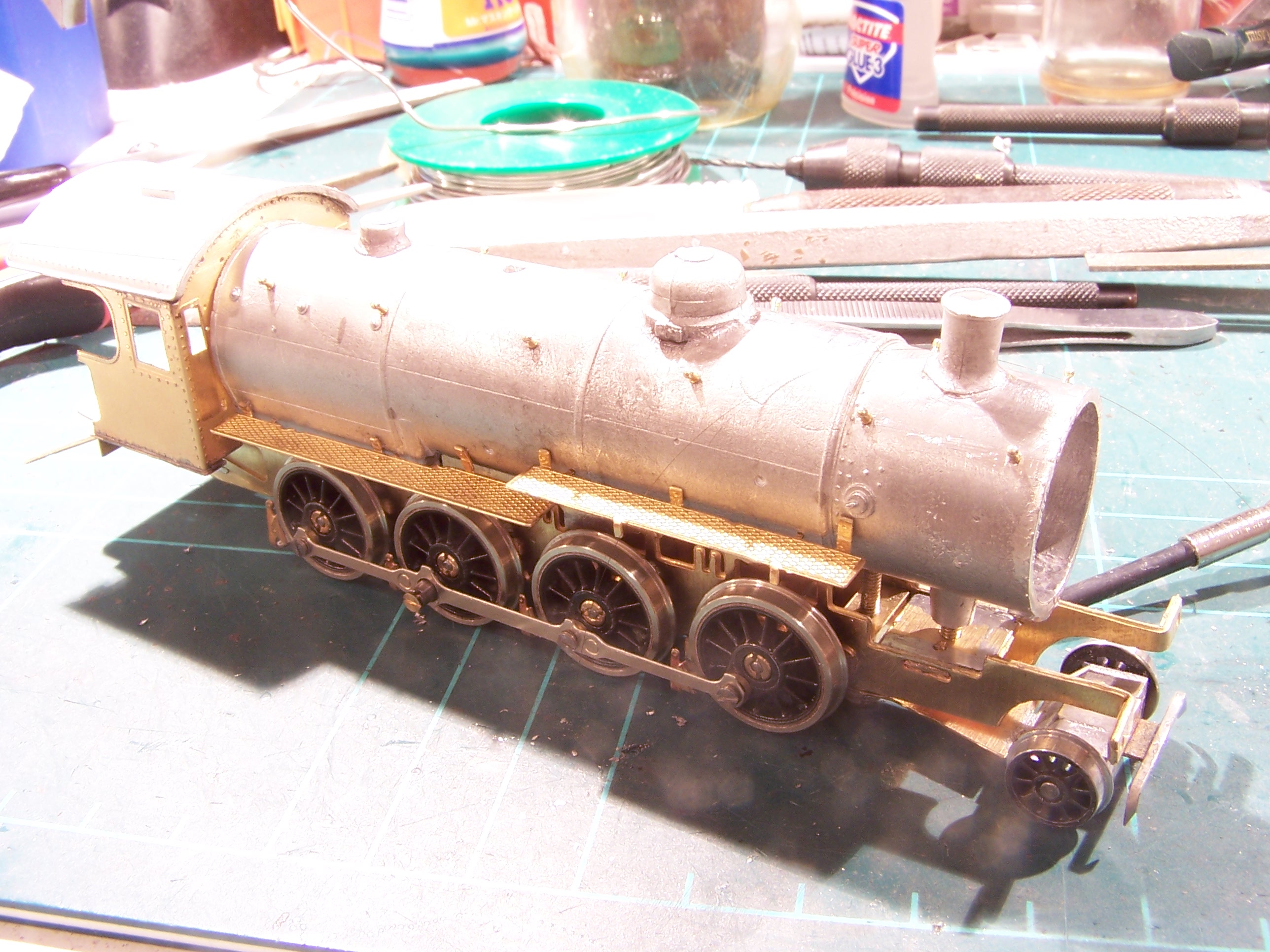

Elle n'a pas les bonnes roues, pas de dôme vapeur, la cabine et la chaudière ne sont montées qu'à blanc, mais on commence à reconnaitre une 140 G :ange2:

Tu la montes avec ces roues ? Les vraies sont quand même mieux. Bon, c'est vrai qu'elle ressemble à une 140 G

Non les roues vont repartir chez DJH. Mais elles sont encore sur le châssis.

Ils m'envoient le dôme vapeur manquant, et par contre concernant les roues :
I have asked about the Driving wheels. The original kits were specified for ‘Romford’ 16.8mm diameter 14 spoke wheels but they are no longer in production and we now use ‘Markits’ as the wheel supplier . The nearest size they have available is 16mm diameter 12 spoke which is what we supply.
En gros, pour les non anglophones, il dit qu'ils utilisaient des roues Romford en 16.8mm 14 rayons qui n'existent plus et que maintenant ils livrent des roues Markits en 16 mm / 12 rayons qui sont les plus proches des anciennes...
Donc les roues que j'ai sont les bonnes par rapport à ce qu'ils livrent...

Pas cool, ils pourraient au moins livrer des contrepoids adaptés...

Ils n'ont pas du redessiner la planche de photo-découpe :twisted:
