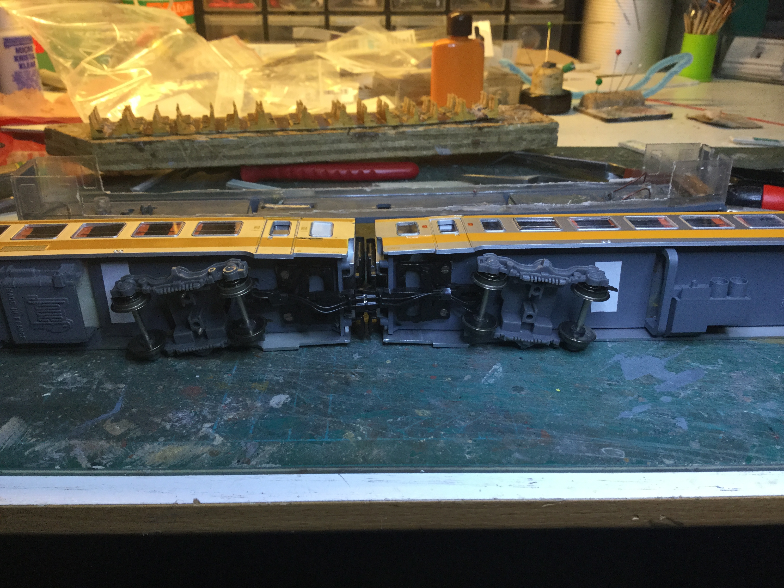

Je m’attaque enfin à ma RTG Jouef : vitrages et aménagements intérieur Apocopa.
J’y ajoute une barre de maillechor de 0.4 pour simuler le châssis en deux parties des fenêtres.
Eclairage par ruban à led.
Rideaux en papier crépon.
J’avais, il y a longtemps, déjà ajouté des prises de courant, mis des feux rouge/blanc à led et changé le moteur (mis un bulher que je prévois de rechanger).
Ça ne donne pas de l’EPM, mais ce n’est pas le même budget ;) . Et j’aime ce genre de bricolage.
Avant dessus / après dessous :

C’est sur que ça change, même si ça n’a rien à voir avec les travaux des ténors qui sévissent sur ce fil. Pas question de m’attaquer à la peinture de toute la rame.
Me reste une voiture de seconde et la ‘vraie’ motrice à faire, ça avance tranquillement.
Est-ce que certains d’entre vous utisent les attelages aimantés et conducteur de REE (Y Marly - EST Modèle) ? J’ai un soucis sur ma RTG : coupure du courant dans les courbes (même dans celle de 1m50 de rayon). L’attelage tient mécaniquement mais sur un seul aimant, ce qui coupe le courant.
J’utilise des dispositifs à élongation Roco pour grands véhicules, voir photo. Ils sont peut être un peu raides, j’ai testé en lubrifiant un peu : pas mieux. Idem en laissant les fils le plus libre possible.
Merci de vos retours.
