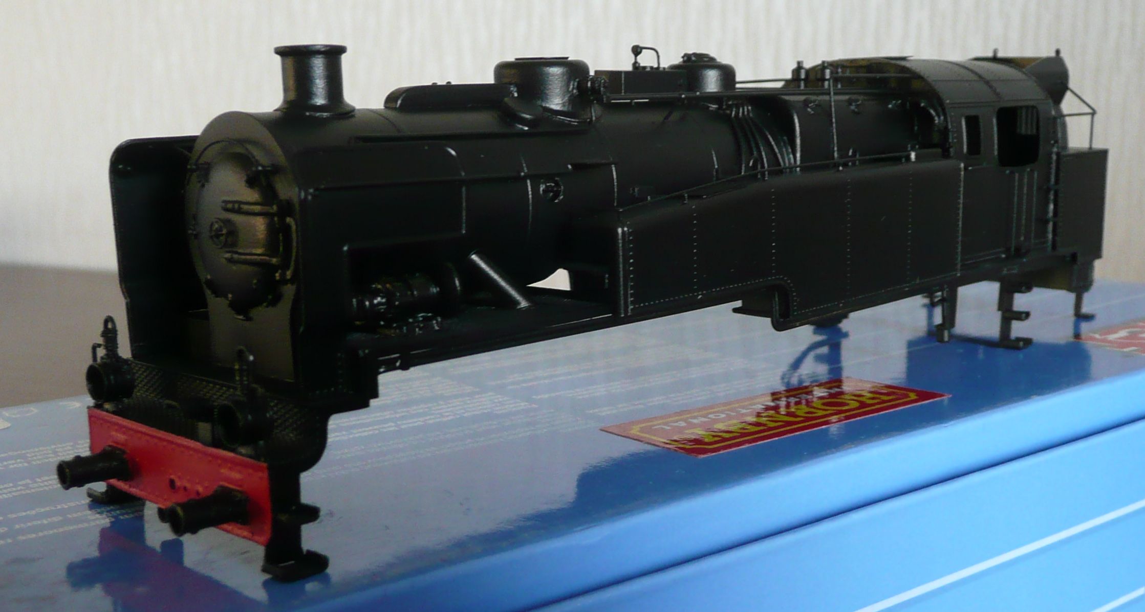

un peu de peinture qui me fait replonger (provisoirement) dans le H0
jp :noel:
La lampe torche, le pq aussi

hmc a écrit:Bonjour,
jp :noel:
SCOOP !

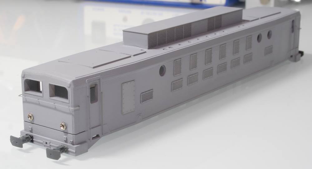

En cours...

Ach, Mensch, du Apocope.... Quel châssis as tu choisi ? J'ai fait l'autre, mas pas sur du Roco comme préconisé par Max, mais sur un Lima. Il faut un peu fraiser la résine du toit pour faire passer le moteur annulaire, mais ça le fait.
Malheureusement, elle est tombée un jour, et comme les tampons Mecanic Trains sont bien plus solides que la résine, la face avant a explosé :oops: :bombe:
J'ai réussi à presque tout reconstituer, puis à mastiquer, poncer, remastiquer, il me reste à la repeindre?

Salut, :noel:

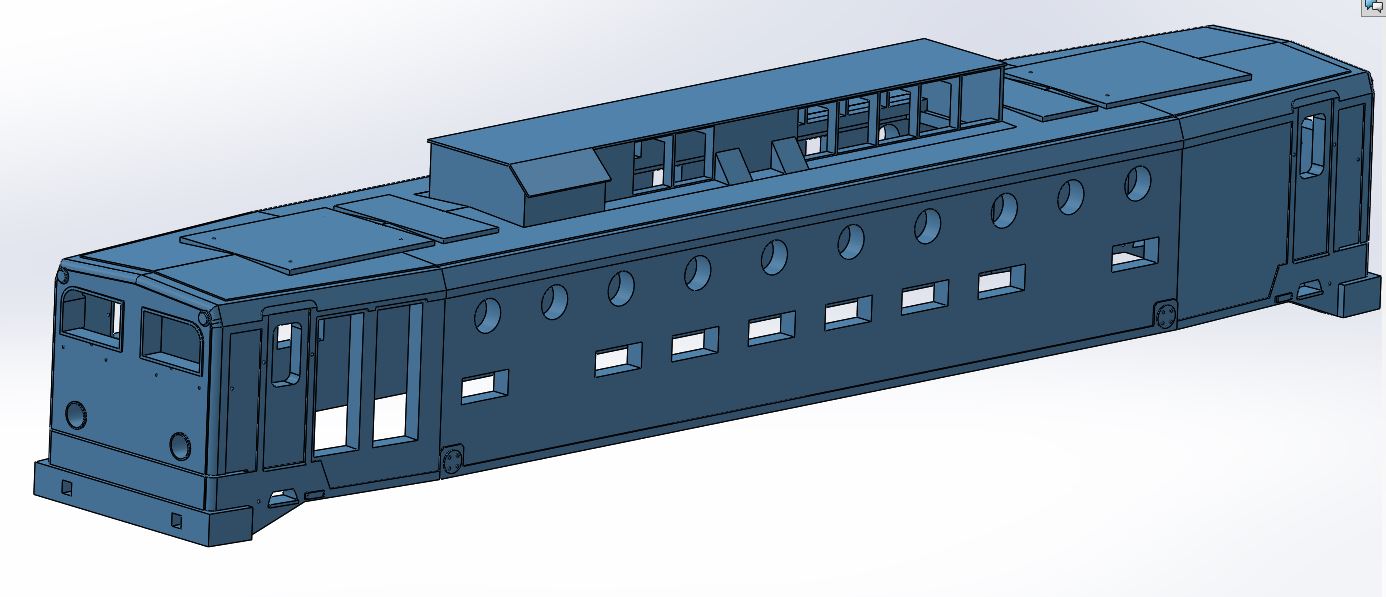

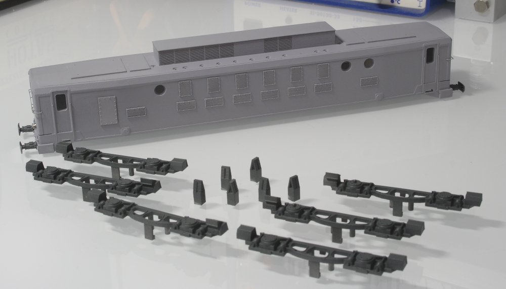

Perdu ce n'est pas du APOCOPA mais dessin et impression 3D, J'ai aussi redessiné les flancs de bogies.
Pour le châssis, c'est celui d'une Re6/6 Lima de dernière génération. Par contre il faut que je reprenne 1 mm en largeur sur le châssis et c'est là ou j'apprécierai d'avoir une fraiseuse... mais bon ce sera lime et étau.

Bon, honnêtement, ça me semblait bien propre pour du A...... Bravo !
Et pour la fraiseuse, c'est vrai que...non, c'est surtout la place qui manque !

Impressionnant!!! C'est la BBB 6053 prototype ? Elle fait partie de mes locos électriques favorites! C'est d'ailleurs dommage qu'elle soit restée un prototype parce que ce genre de configuration, fréquent en Italie, est très spectaculaire...
Il était impossible de réaliser un tel modèle, aussi détaillé il n'y a pas si longtemps, et avec un peu de 3D et pas mal de talent on y arrive aujourd'hui.. Bravo! :cool: :cool: :applause:

Salut non ce n'est pas la 6003 mais la 20003. Cela dit à l'occas comme le plus gros est fait je ferai le modèle 3D de la 6003. Il faut que je modifie la caisse et le lanterneau. ;)
