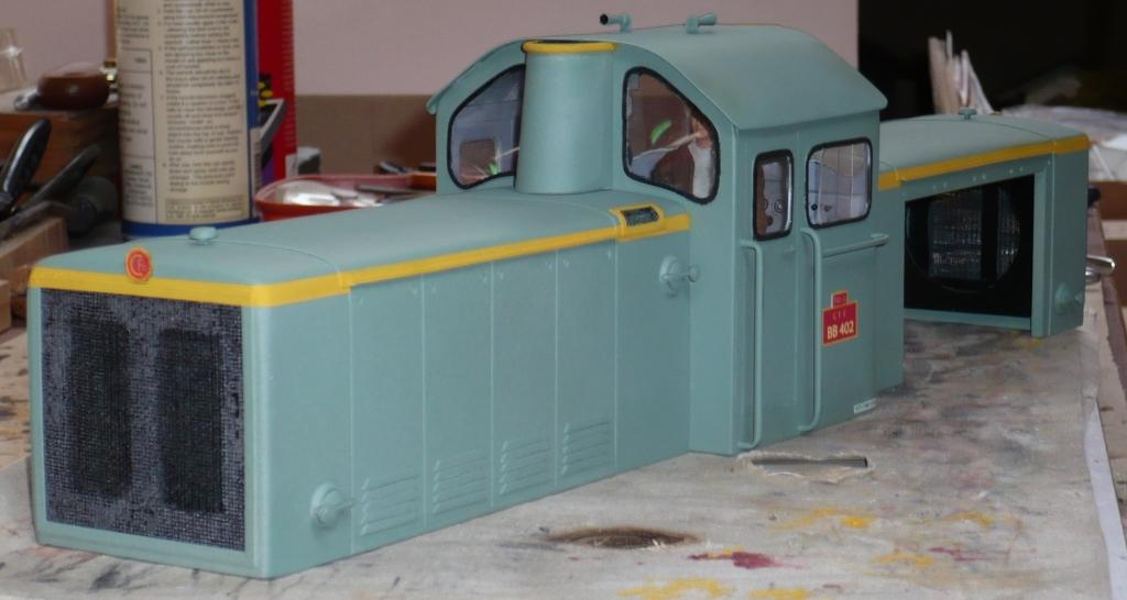

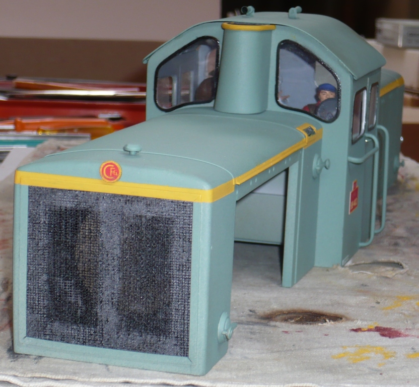

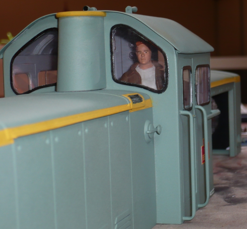

La toiture est en place :
le conducteur est à son poste :
à bonne hauteur :
et son assistant regarde vers l'arrière :
comme ça y'aura toujours un conducteur dans le bon sens ! :ange2:
Cordialement. JLS

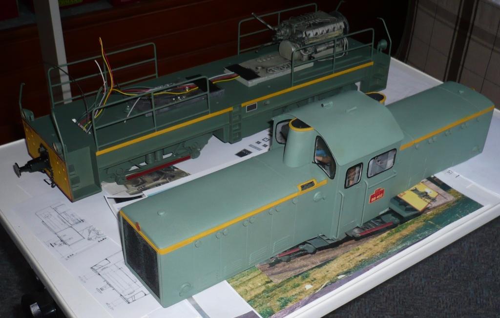

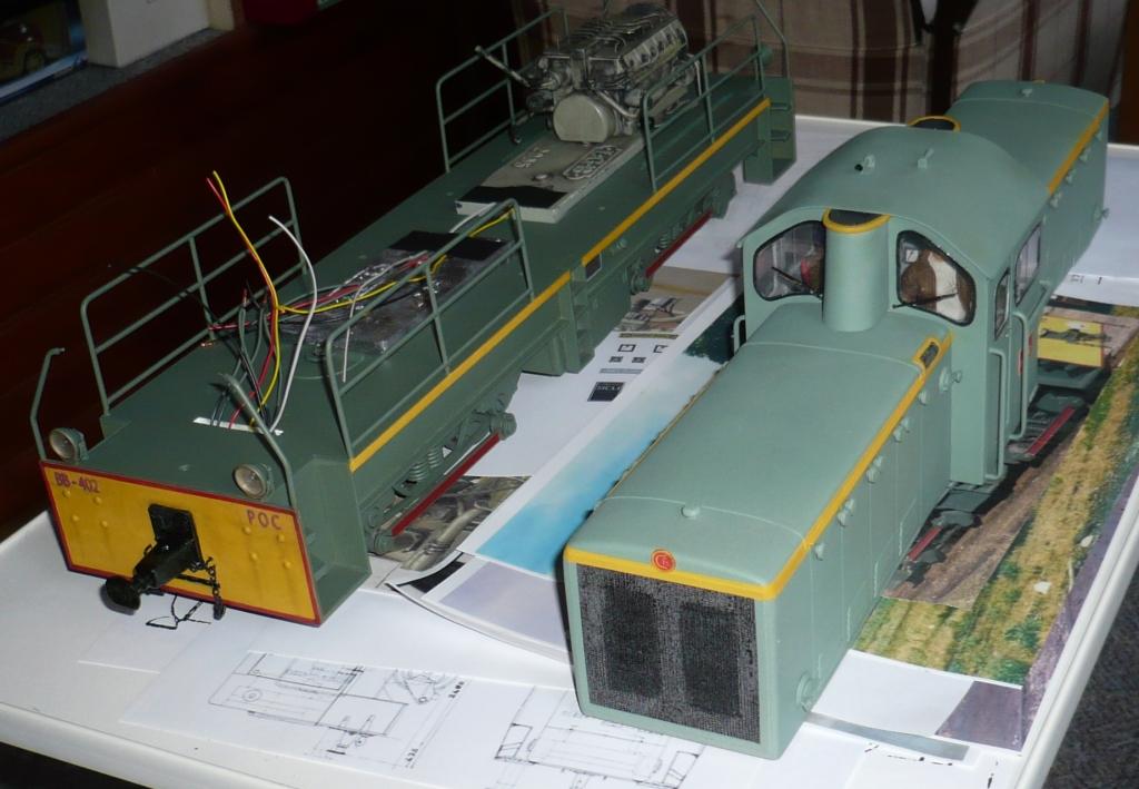

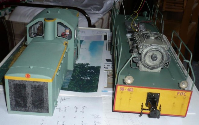

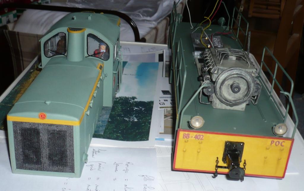

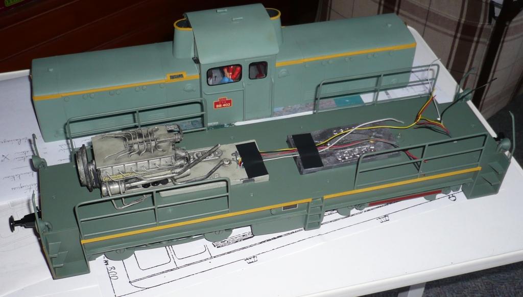

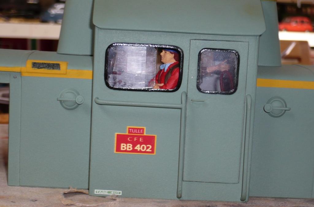

Voila, la bête est achevée .... :coeur1:
Le cablage est entièrement effectué :

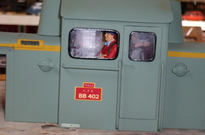

les essuie-glaces sont en place :
les plaques constructeurs aussi. les fils d'alimentation du second moteur et des phares avant passent sous le plancher de l'abri :
et les cocardes itou :
Les phares ont été essayés directement sur la voie pour m'assurer qu'ils ne provoquent pas de court-circuit. C'est OK pour eux.
Il ne manque que le décodeur son Zimo pour refermer la boite avant d'encliqueter les attelages dans leurs logements ainsi que les deux conduites de frein (ou de double traction ?).
Pas avant quelques jours, si ce n'est quelques semaines .... :siffle:
Cordialement. JLS

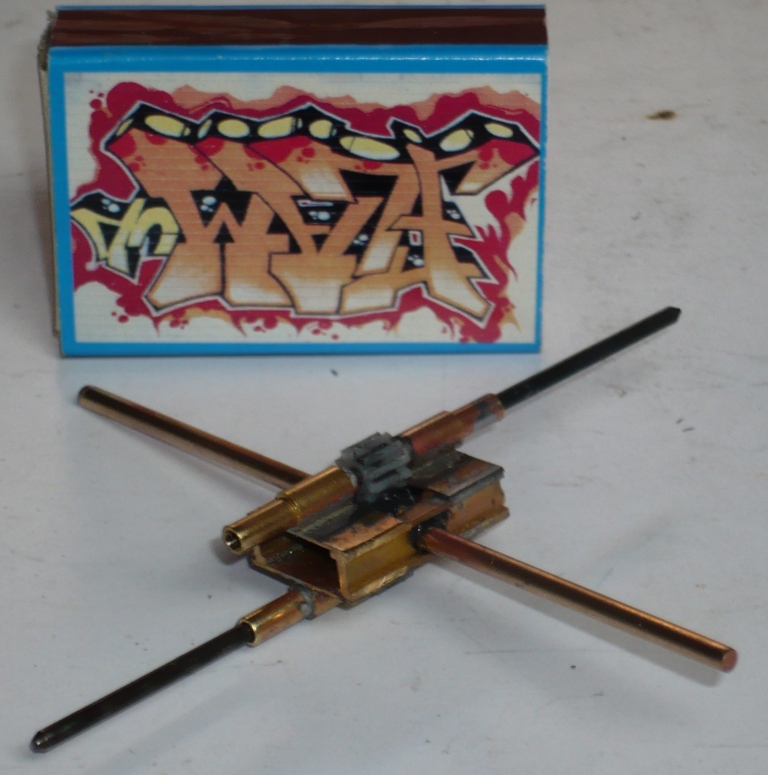

En attendant, je me suis amusé à confectionner ce mécanisme :
la boite d'allumettes donne l'échelle.
L'axe laiton fait 90 mm de long et comporte une vis sans fin en son centre.
A quoi cela pourrait-il bien servir ? :ange2:
A quoi cela pourrait-il bien servir ? :ange2:[/quote]
A rouler sur les voie de montagne du pays des Dahus
