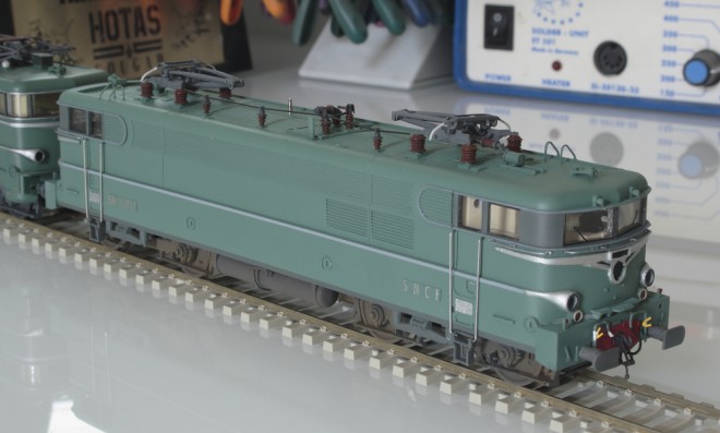

EC64 a écrit:Belle réalisation comme toujours, mais petit bémol, cette BB 16012 était une des seules sinon la seule à avoir été équipée d'une suspension secondaire à lames type BB 9200. Cette disposition ancienne mais qui n'est pas d'origine et doit dater à priori de la mise en place de redresseur silicium avec la 2ème rangée d'aérateur, a été remplacée par une suspension à balancier comme sur toutes les BB 16000 quand elle est devenue grise.
(extrait d'une photo internet)

Merci Coco expatrié, mais c'est surtout la photo avant travaux sur la suspension que je souhaitais...
Mais j'ai triché.

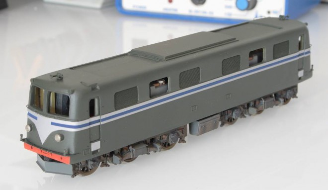

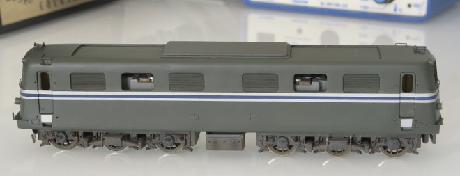

Oh que c'est beau, qu'elle est belle, cette CC 25000, avec les teintes bien appliquées, surtout sur les bandes aluminium de la ceinture de caisse avec le bleu (qui va bien) entre:
Pourrais-tu nous dire comment tu fais ça si proprement ????

Merci, pour la peinture apprêt, ponçage, apprêt .... bref rien de bien complexe. Pour les bandes ce sont des profilés EVG. J'ai, dans un premier temps, peint la caisse en alu, ensuite masquage de la partie basse de caisse à partir de la bande supérieure et peinture du haut de la caisse en vert 301. Même manip pour la partie basse. Et enfin masquage des bandes alu pour la mise en application du bleu. Il faut simplement prendre son temps pour le masquage.

Waow! Effectivement, c'est ultra net, il n'y a même pas de bordure de peinture sur les délimitations... Déja que ça me prend la tête quand je dois faire les masquages sur un autorail où il n'y a que 2 teintes (et j'ai des bavures à la fin, même en soignant mon masquage...) :shock: :shock: :mort:
La machine de base c'est une CC Suisse Roco?

Oui Ae6/6...

C'est clair que le plus compliqué c'est le masquage, alors bravo pour ce très beau travail. :cool: :shock: :)
