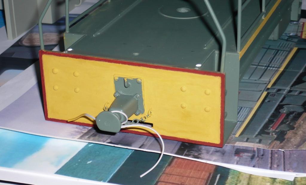

Pour les liserés rectilignes, ici c'est assez facile en bordure de cadre, il y a aussi une autre solution...
Peindre d'abord toute la traverse en rouge avec une peinture qui accroche bien. Laisser bien sécher puis appliquer tout autour à l'endroit du liseré une bande adhésive dont on aura atténué le collant. Peu importe si l'adhésif déborde à l'extérieur de la traverse ( il peut avoir 1cm de large). Ensuite peindre la partie centrale en jaune puis après séchage retirer doucement l'adhésif situé sur le pourtour. Cette solution est particulièrement adaptée à l'usage de peinture en "bombe" ou aérographes, etc.
Pourquoi peindre toute la traverse en rouge et pas une bande tout autour ? parce qu'on risque de d'avoir une épaisseur différente entre la bande rouge et le recouvrement partiel de celle-ci par le jaune...
CFRA
Messages: 471
Localisation: région PACA
Re: Engins POC et TC en II métrique
Messagepar jeanluc4343
16 Mar 2012, 11:44
C'est la bonne technique.
J'ai seulement craint que le jaune recouvre plus difficilement le rouge, voila pourquoi j'ai commencé par le jaune et il en a d'ailleurs fallu trois couches pour avoir une teinte à peu près uniforme ...
Le changement de technique n'est pas inaccessible puisque le jaune comme le rouge sont des peintures glycéro sur un fond vert acrylique.
Mais avant de tout nettoyer je veux voir si je parviens à régulariser la séparation rouge-jaune.
Cordialement. JLS

Puisque personne ne me le demande :
Je peins le fond jaune, je le recouvre d'un masque adhésif, dont je découpe et décolle le liseré de bordure, que je peins en rouge, qui couvre plus facilement le jaune, puis je décolle le masque du jaune.

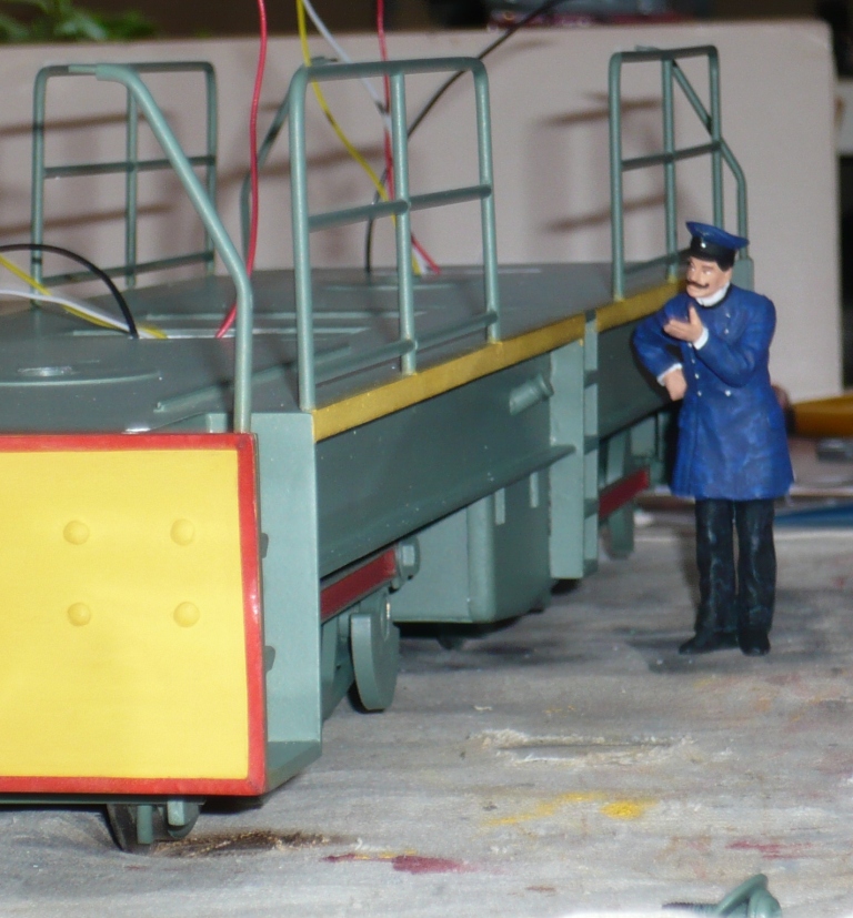

16 Mar 2012, 19:54
Oui, c'est une bonne méthode également qui présente l'avantage de peindre la couleur la plus claire d'abord, puis la plus sombre.
J'ai amélioré autant que possible la ligne de séparation rouge-jaune en apportant à main levée quelques compléments de jaune par-ci, de rouge par-là, de nettoyage des petites bavures, puis de jaune par-là, puis de rouge par ici, etc ... :siffle:
avec un pinceau très fin et, surtout très propre :
Et basta, ça restera comme ça. N'oublions pas que l'engin a déjà parcouru quelques milliers de km :mdr2:
qu'il faudra noircir un peu les proéminences, réaliser deux ou trois coulures et coller quelques moucherons

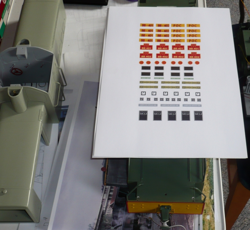

18 Mar 2012, 12:30
réalisation des marquages, plaques, macarons, cadrans et inscriptions visibles, y compris sur le moteur fictif et sur l'extincteur :ange2: :
J'ai aussi trouvé un vert de gris plus acceptable pour la caisse. L'inconvénient est qu'il faudra le passer à l'aérographe ... :siffle:
Cordialement. JLS
