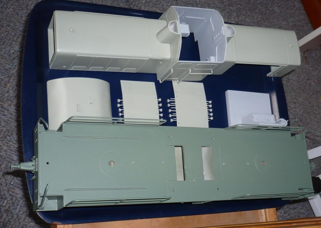

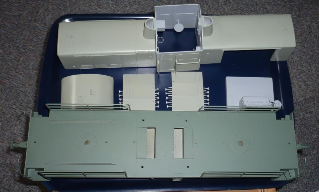

Après de longues recherches et quelques essais malheureux, je crois avoir trouvé la bonne référence pour la peinture du châssis :
En revanche, la peinture de la caisse me semble un poil trop claire.
Cela étant, je dispose de plusieurs photos couleurs prises à des époques différentes et sous des lumières plus ou moins vives qui montrent de notables différences de teintes.
Pour "voir", j'ai testé la photo des boggies sous la lumière artificielle. C'est édifiant ! Ils sont pourtant exactement de la même teinte que le châssis ci-dessus :
Cordialement. JLS

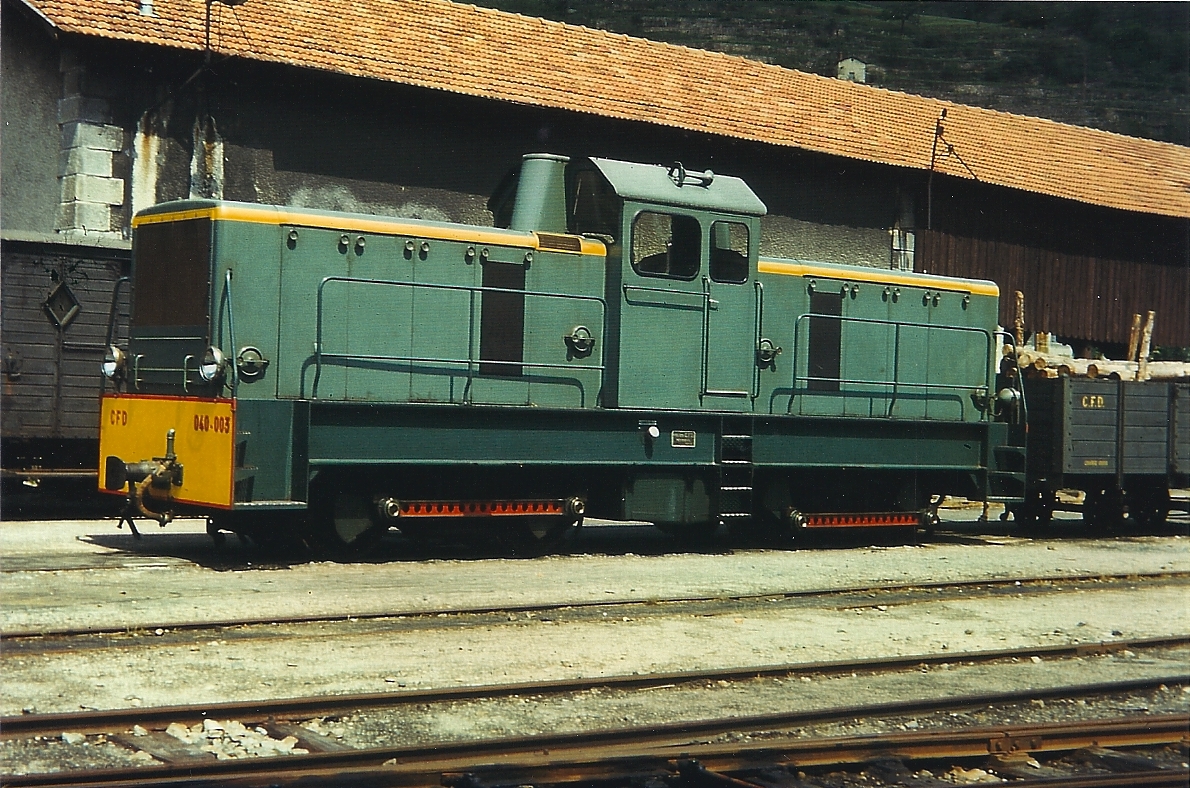

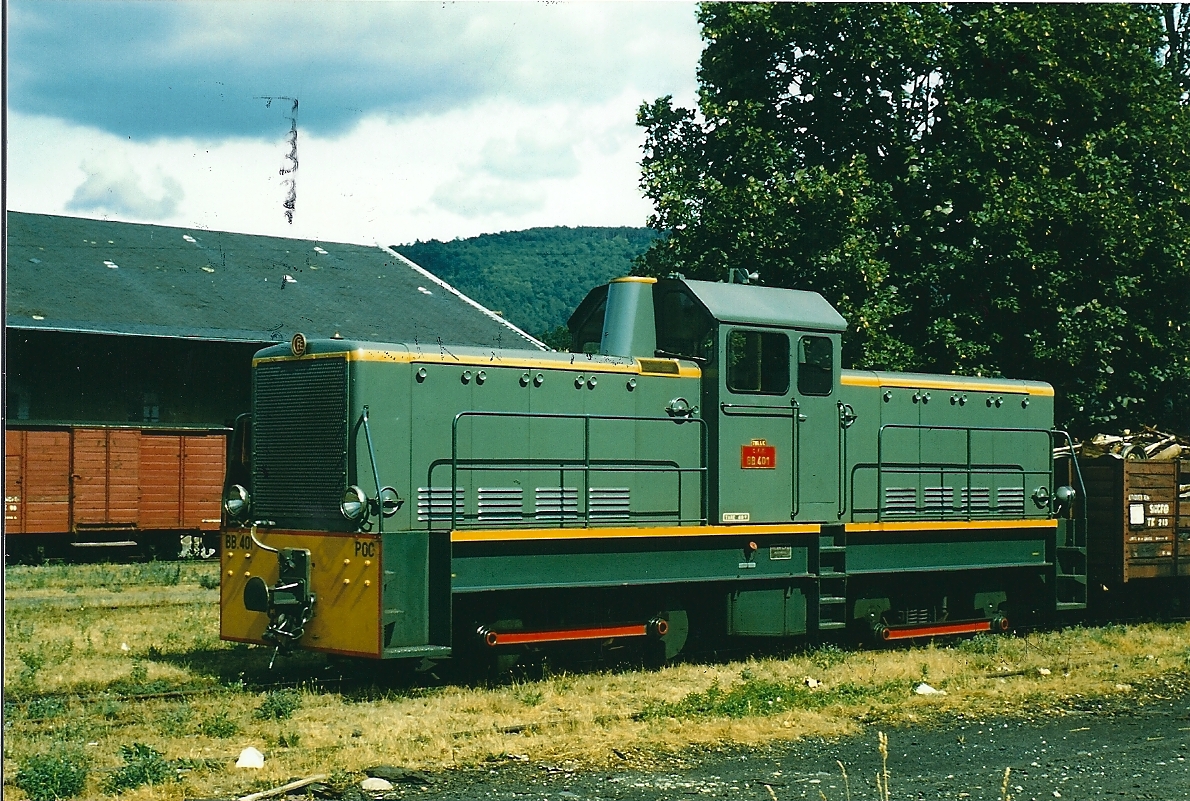

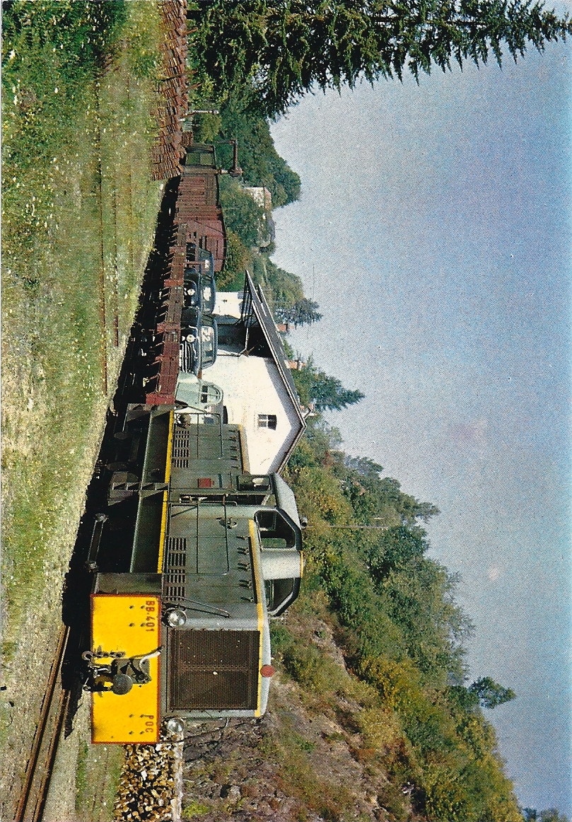

Si ça peut aider ...
Les clichés sont de différents auteurs à différentes époques et prises tant sur le POC que le Vivarais.
ils n'ont pas vieilli également ... mais bon; c'est pour une cause juste !

De mon point de vue, les bonnes couleurs sont celles des clichés n°2 et n°4.
Le cliché n°3 est trop colorisé.
Cordialement. JLS

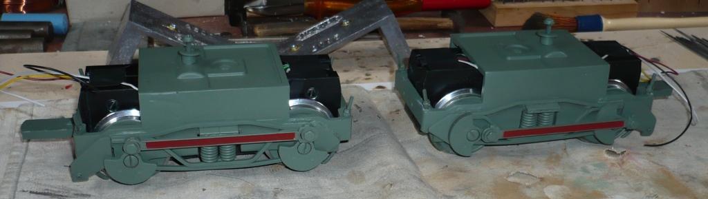

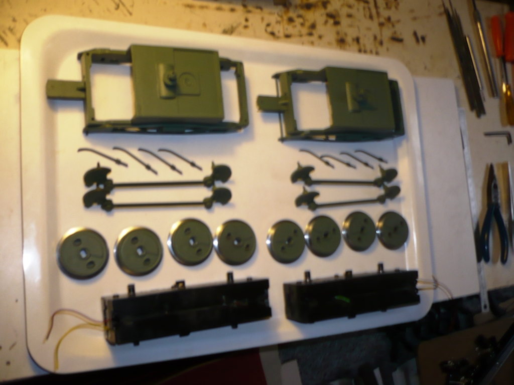

les boggies sont montés, terminés :
Cordialement. JLS

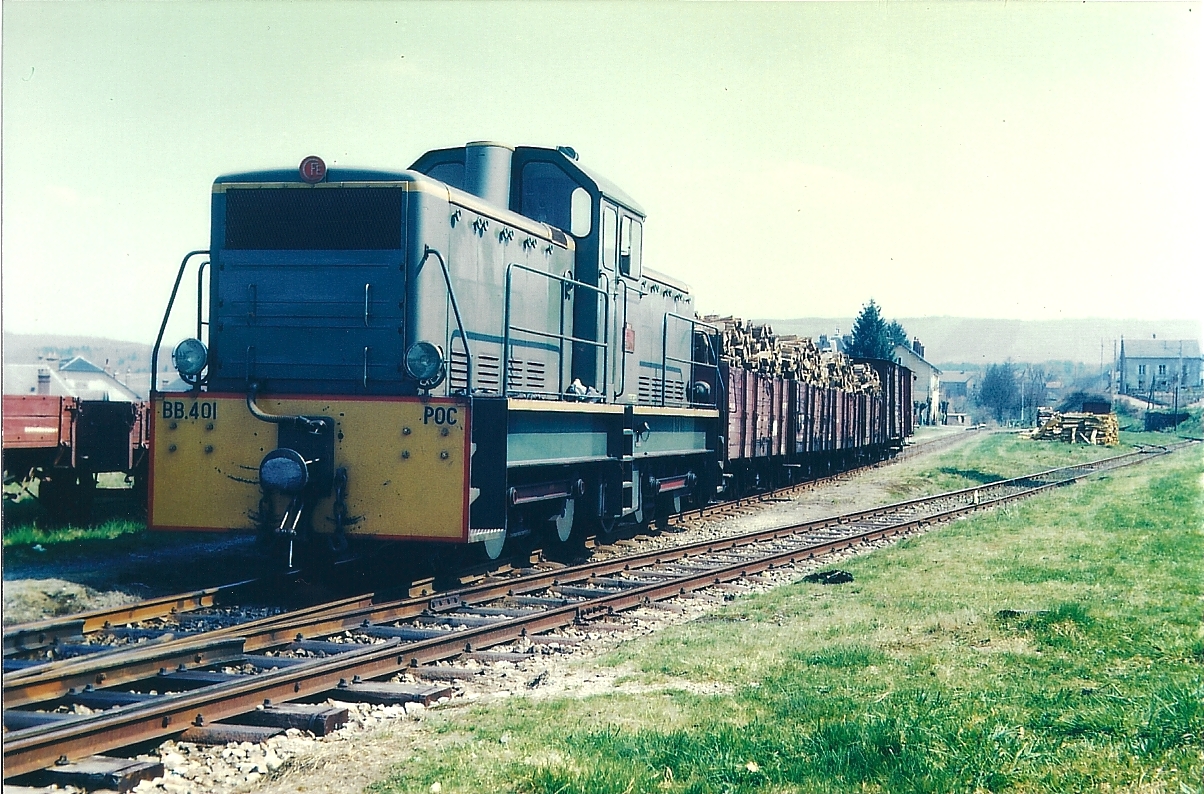

Ci joint une photo du bb 040 003 CFD Vivarais, très certainement pris le même jour au même endroit que la photo N° 5 de Cécilflo, les rendus de couleurs sont assez différents

Lavoie Desonmètre a écrit:Ci joint une photo du bb 040 003 CFD Vivarais, très certainement pris le même jour au même endroit que la photo N° 5 de Cécilflo, les rendus de couleurs sont assez différents
Le même jour à la même heure, certainement
mais ...
pas à la même seconde !
J'aime mieux ses couleurs quoique elles soient un petit peu trop chargées en rouge.

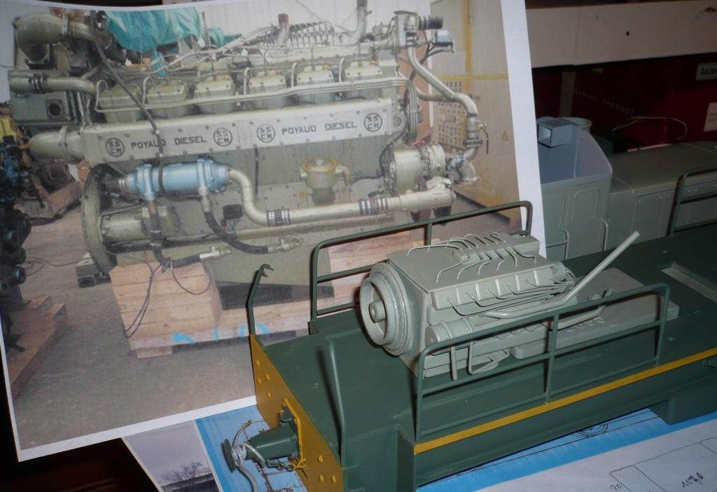

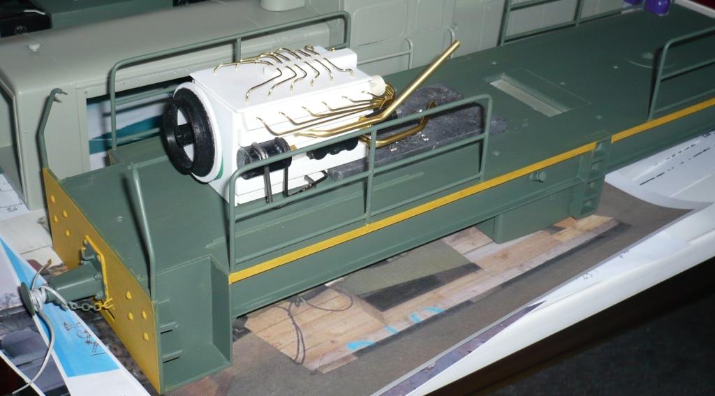

J'ai repoussé mon absence hebdomadaire d'une journée ce qui m'a permis de faire une esquisse de moteur Poyaud SSCM :
Et puis la première couche de jaune est passée sur le châssis.
Le moteur a été réalisé en suivant à peu près les indications du plan (cotes surtout) et en m'inspirant d'une photo d'un vrai moteur Poyaud SSCM de bateau :
Au moins la couleur est bonne ! :siffle:
J'ai d'ailleurs intégré la plaque de lest LGB dans la partie basse du moteur pour la faire disparaitre un peu. Elle est d'ailleurs peinte de la même couleur que le moteur. :ange2:
