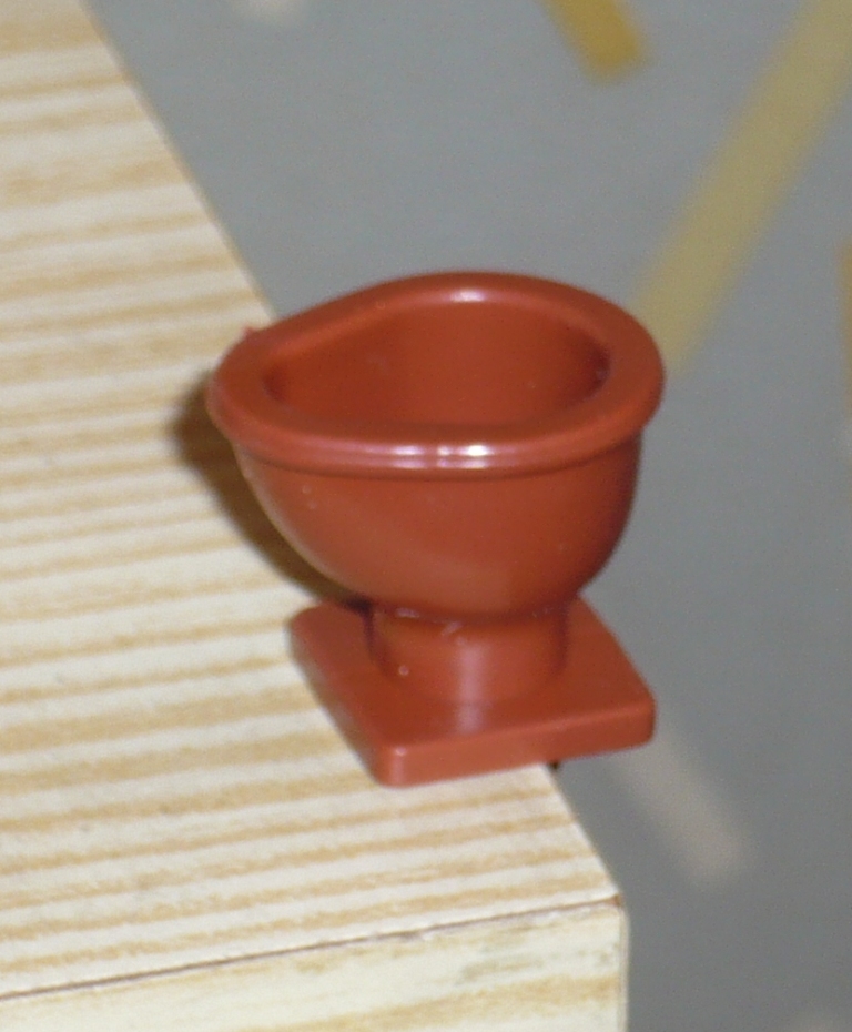

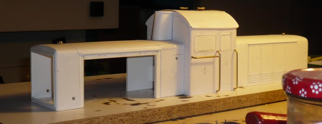

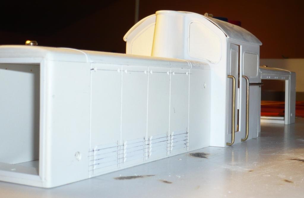

Rockandrail a écrit:La chasse d'eau est elle fonctionnelle? :ange:
Pas encore ! j'ai approvisionné la cuvette mais il manque le rouleau de papier :
:ange2:
D'accord avec Baldwin, à la vitesse limite de 40 kmh, on pouvait se soulager à la portière ...
en tenant compte de la force et de la direction du vent ... :mdr2:

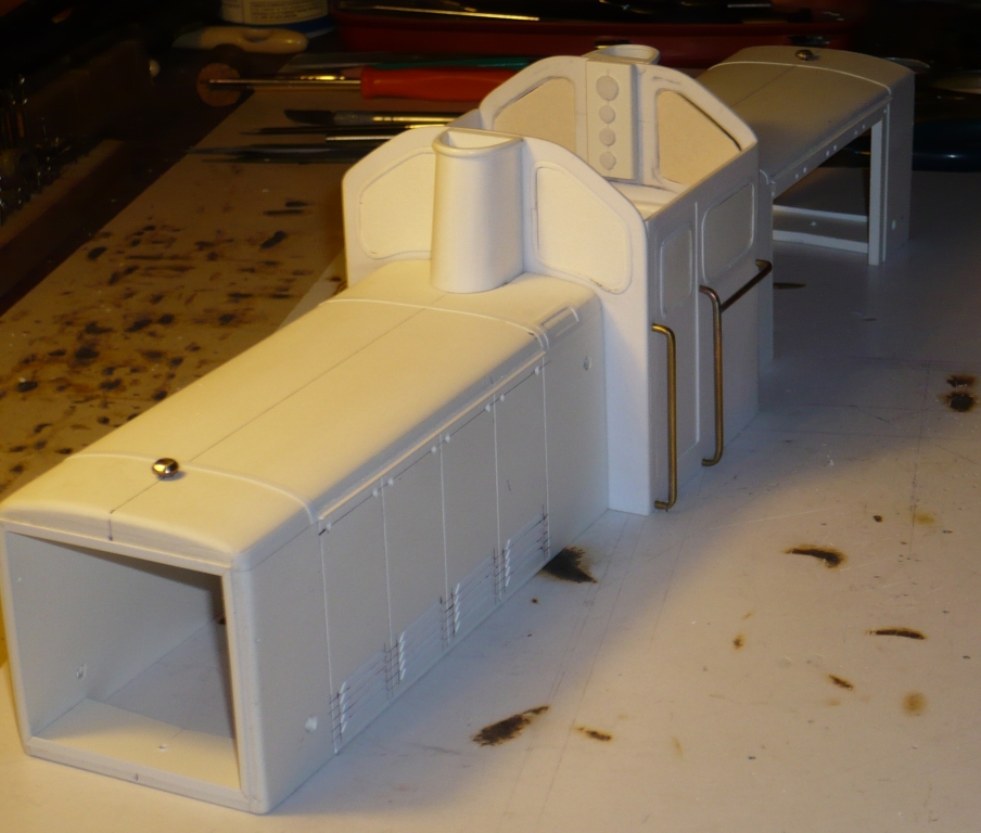

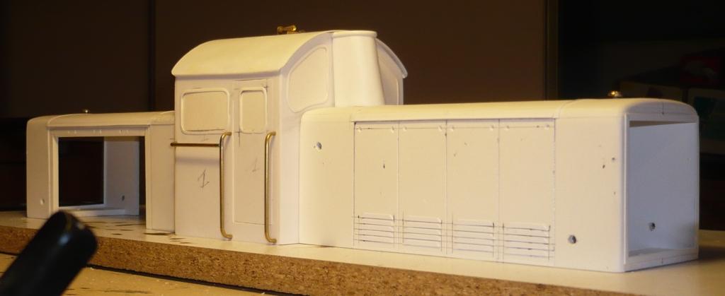

Petits travaux de finition :
En prévision de la mise en peinture les baies sont occultées par de la cartonnette (non collée) qui me servira ensuite à découper les vraies baies.
Les bouchons de radiateur sont en place ainsi que les deux grilles de ventilation latérale.
Enfin, les cheminées sont provisoirement à leurs places. Ce sont des pièces complexes à réaliser et à mettre en forme. Chacune sera complétée avec un bout de pot d'échappement.
Il ne reste plus grand chose à faire avant le nettoyage final et la mise en peinture qui devrait pouvoir intervenir avant la fin de la semaine.
:apero:
Cordialement. JLS

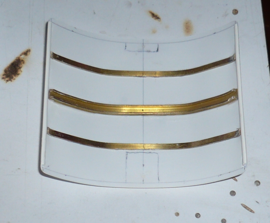

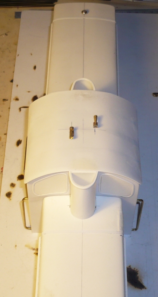

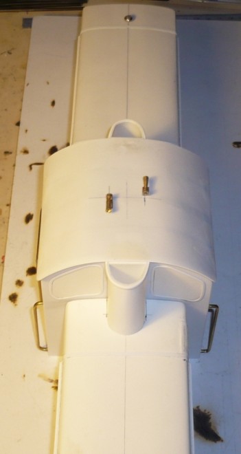

La toiture est en PVC de 5/10°, fortement entretoisé :
Il faut en effet bien reproduire les 3 facettes du toit, les arrondis les joignant, ainsi que le retour de toiture sur les deux côtés latéraux.
Les entretoises laiton assurent cette forme sur toute la partie centrale de la toiture et un demi rond collé sur les deux côtés assure le retour
Mais il faudra quand même coller cette toiture sur les faces avant et arrière de l'abri pour éviter l'arrondi général des bords avant et arrière du à la trop grande élasticité du PVC :
Le collage sera effectué après peinture grise de l'intérieur de l'abri mais avant peinture verte de finition extérieure.
Puis il faudra mettre en place les vitrages avant de solidariser le plancher l'abri à son plancher.
Faudra y penser ! :siffle:
Cordialement. JLS

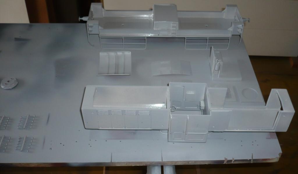

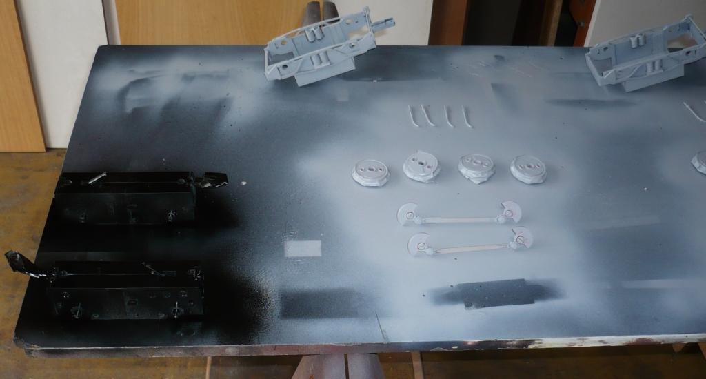

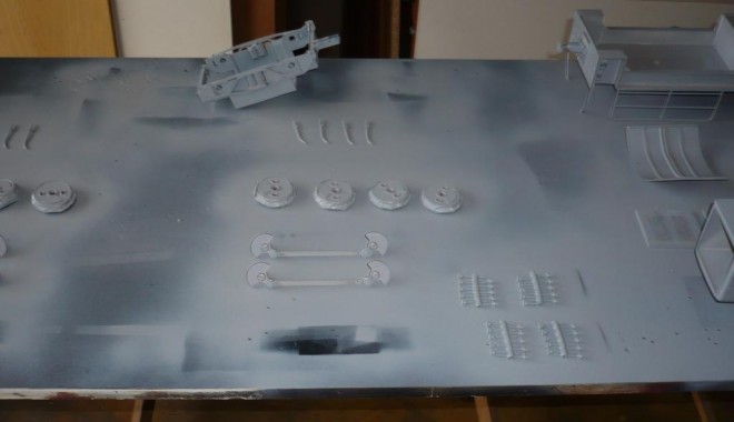

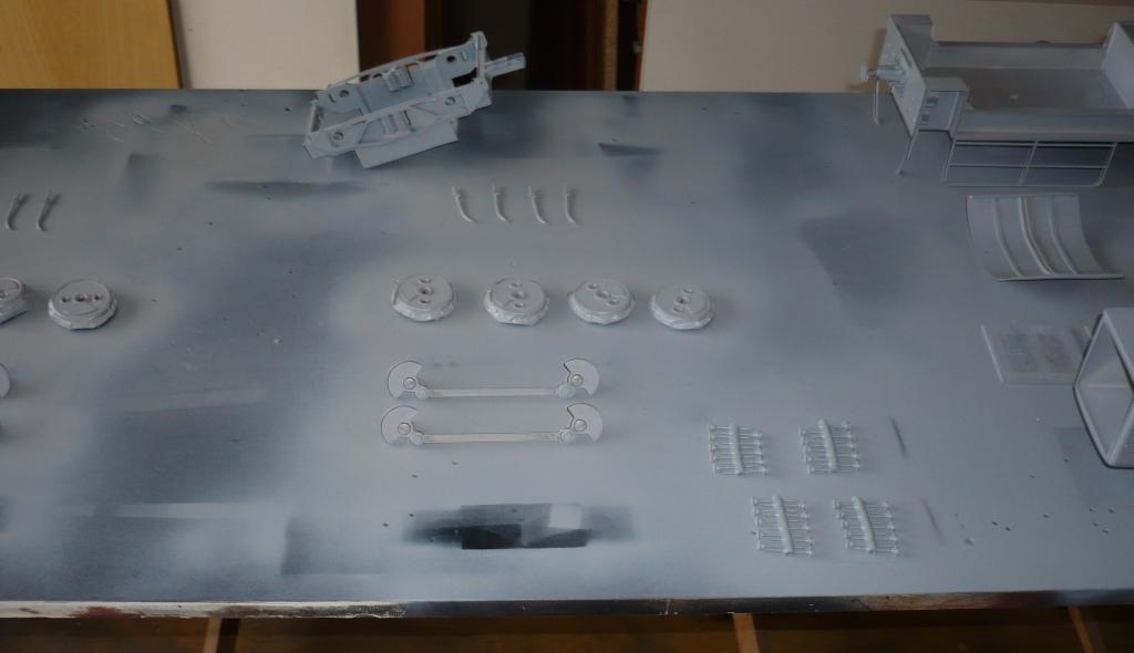

Ce matin, grand nettoyage et séance d'après !
enfin, c'était bien la séance du moment mais d’apprêt les spécialistes c'était le moment de passer la couche du fond
c'est ça, pour que la couche du dessus tienne le coup !
Une vue de mon centre très technique :
Les deux trucs noirs à gauche sont les blocs moteurs entièrement montés, avec fils d'alimentation et tout ce qu'il faut pour ne plus avoir à rouvrir les boites. Bien entendu les fils sont recouverts de scotch pour éviter de les peindre en noir.
les roues sont bandagées de scotch pour éviter de peindre la surface de roulement.
Pour la caisse je commence toujours par peindre le dessous et l'intérieur avant l'extérieur.
Cordialement. JLS
