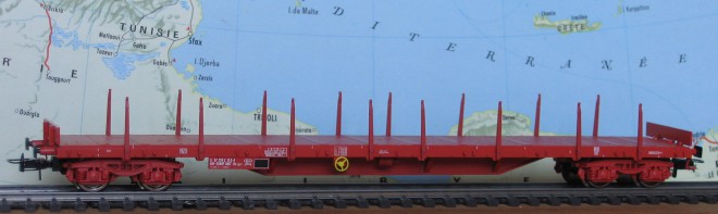

J'ai aussi une paire de ces frigos qui attendent une mise à niveau. J'avais l"intention de les monter sur bogies LSM que j'ai en réserve, mais un copain a trouvé que le châssis d'un wagon plat Lima/Jouef s'adaptait parfaitement à ce wagons, on a ainsi de beaux bogies ET un système d'attelages courts. Le problème est de trouver ce wagons plat en occasion car utiliser un wagon neuf.....
Pour les passerelles, je pensais à des pièces Brawa.

EC64 a écrit:J'ai aussi une paire de ces frigos qui attendent une mise à niveau. J'avais l"intention de les monter sur bogies LSM que j'ai en réserve, mais un copain a trouvé que le châssis d'un wagon plat Lima/Jouef s'adaptait parfaitement à ce wagons, on a ainsi de beaux bogies ET un système d'attelages courts. Le problème est de trouver ce wagons plat en occasion car utiliser un wagon neuf.....
Il s'agit de ce modèle, ici un Jouef

Disons que LE gros point fort de ce transkit, c'est quand même la finesse des nouvelles passerelles. A la sortie, ce n'est plus le même wagon, je trouve ... Sans compter que même avec mes gros doigts, le montage estaisé, vraiment bien conçu, les pièces s'assemblent tip top sur la caisse d'origine :cool:
Je fais des photos quand j'ai terminé le remontage.
