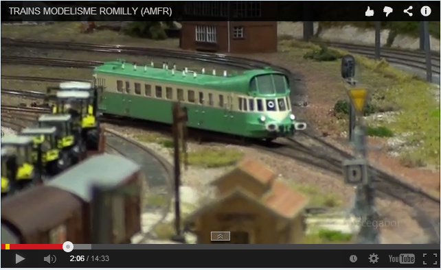

Y'aurait-il un lézard vert dans les 5 premières minutes de cette vidéo postée sur le forum ?
capture d'écran.
