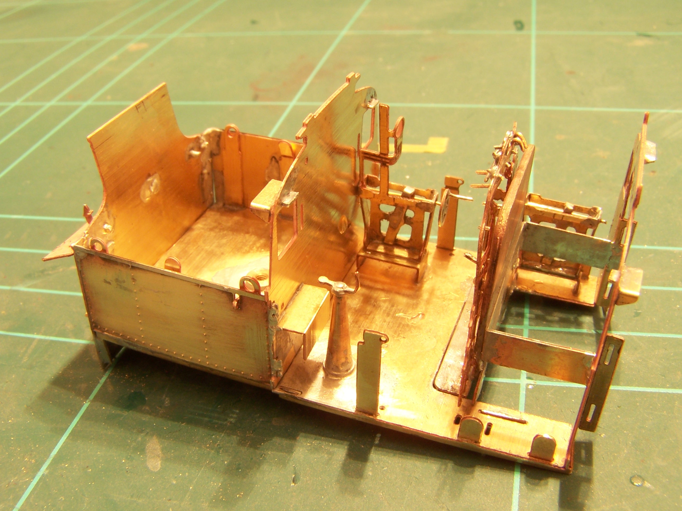

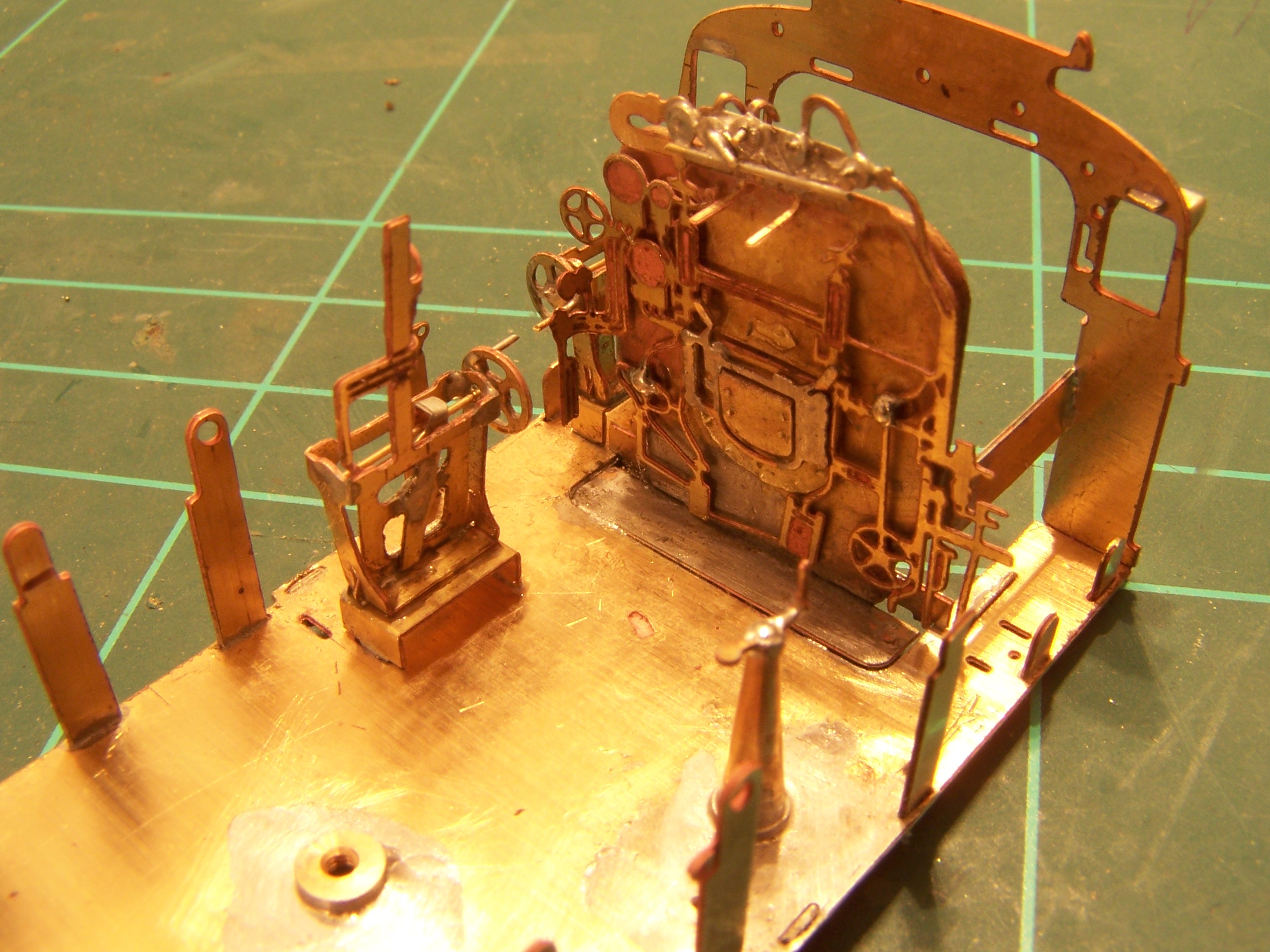

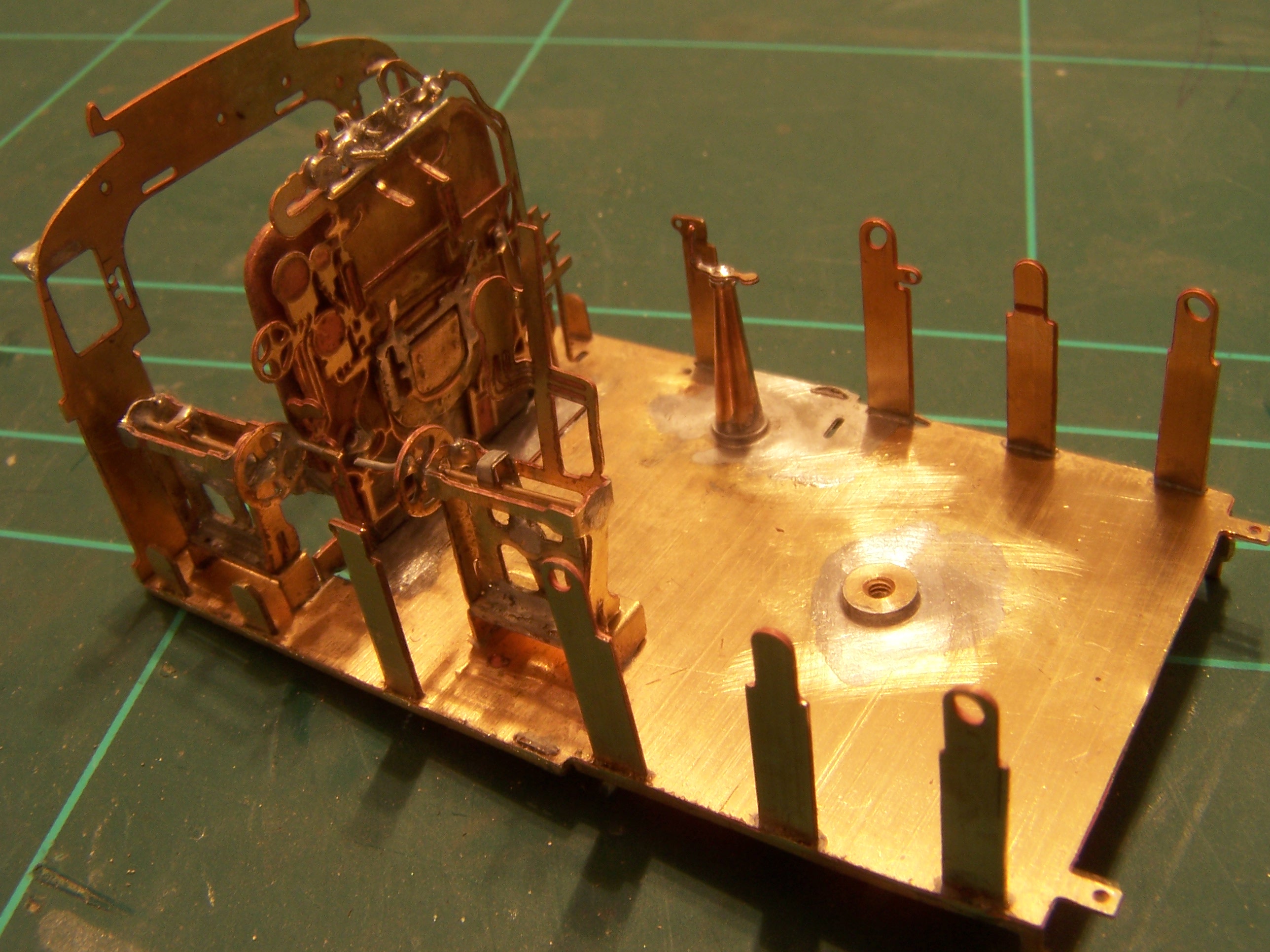

On s'attaque au dernier set : les superstructures. Gros bout !
Et c'est parti pour l'abri, dire que quasiment plus rien ne sera visible une fois le tout refermé !

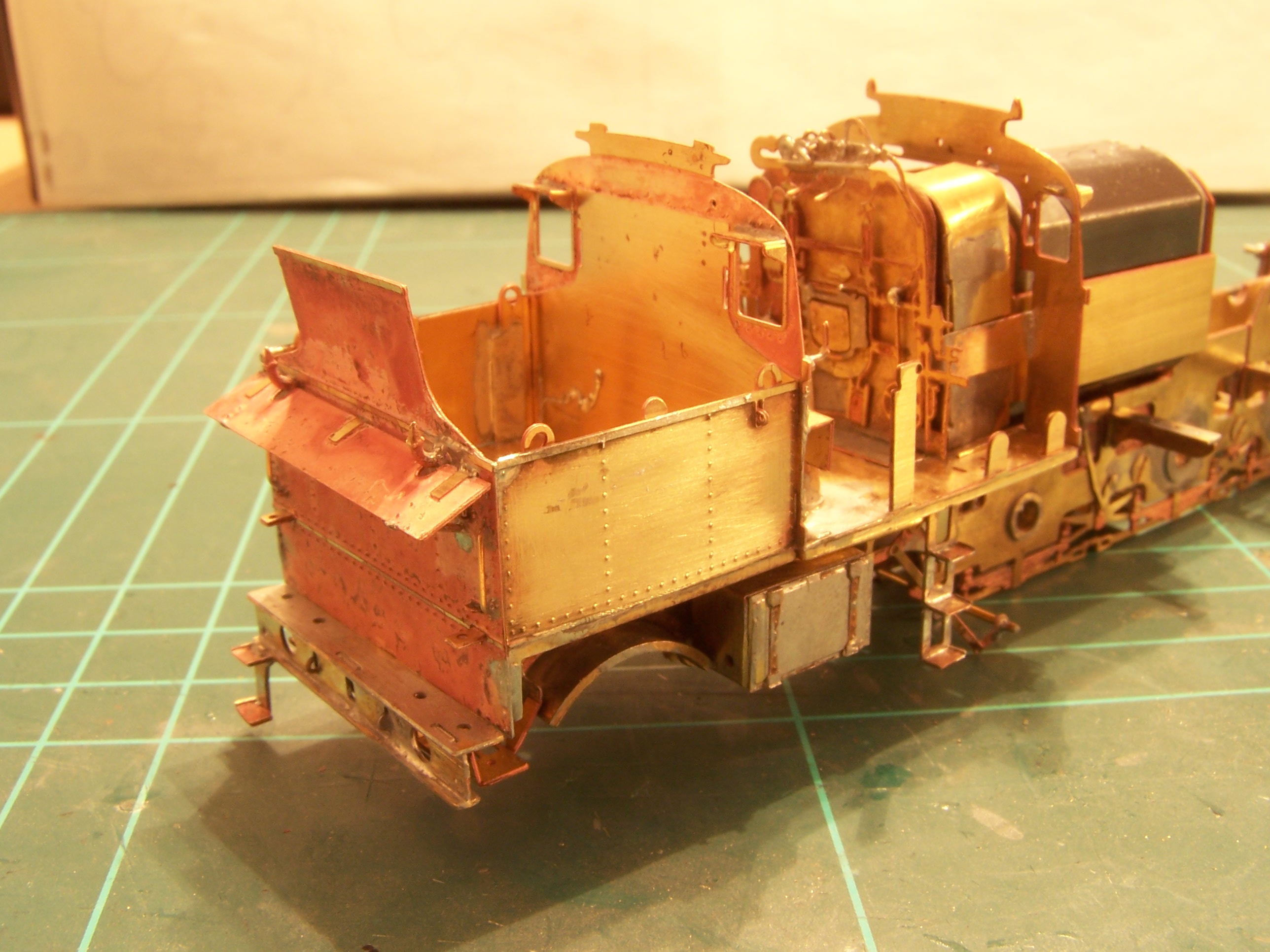

_Chris_ a écrit:Si tôt reçues, si tôt montées, les mains montoires de tablier avant made in PPLM. Ce sont des simples fils de 0.5 en maillechort qui sont prévus dans le kit.
C'est tout pour aujourd'hui :dodo:
joli, mais faut les raccourcir d'un bon tiers, vas voir les photos de 242 sur le site loco dif...

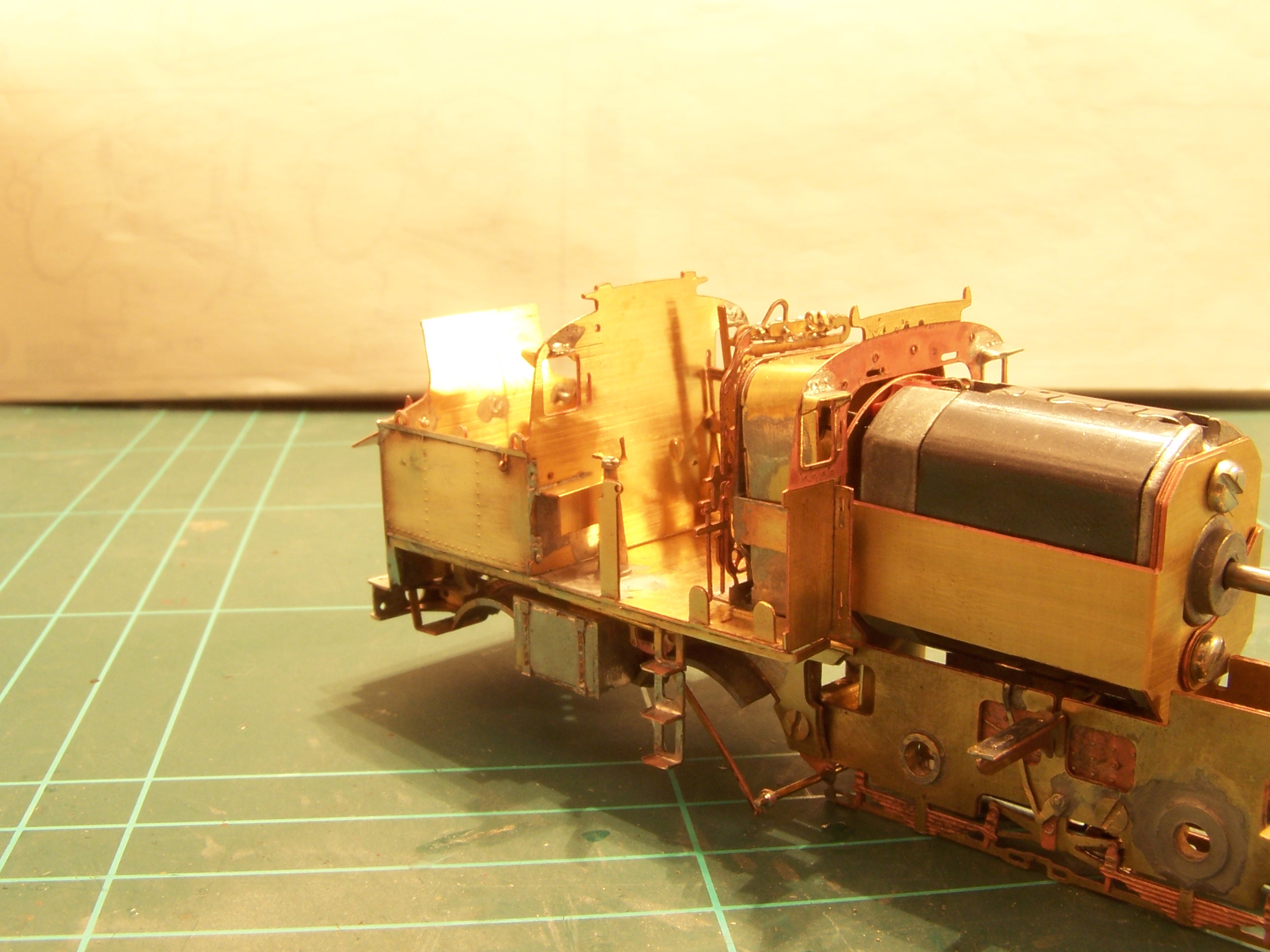

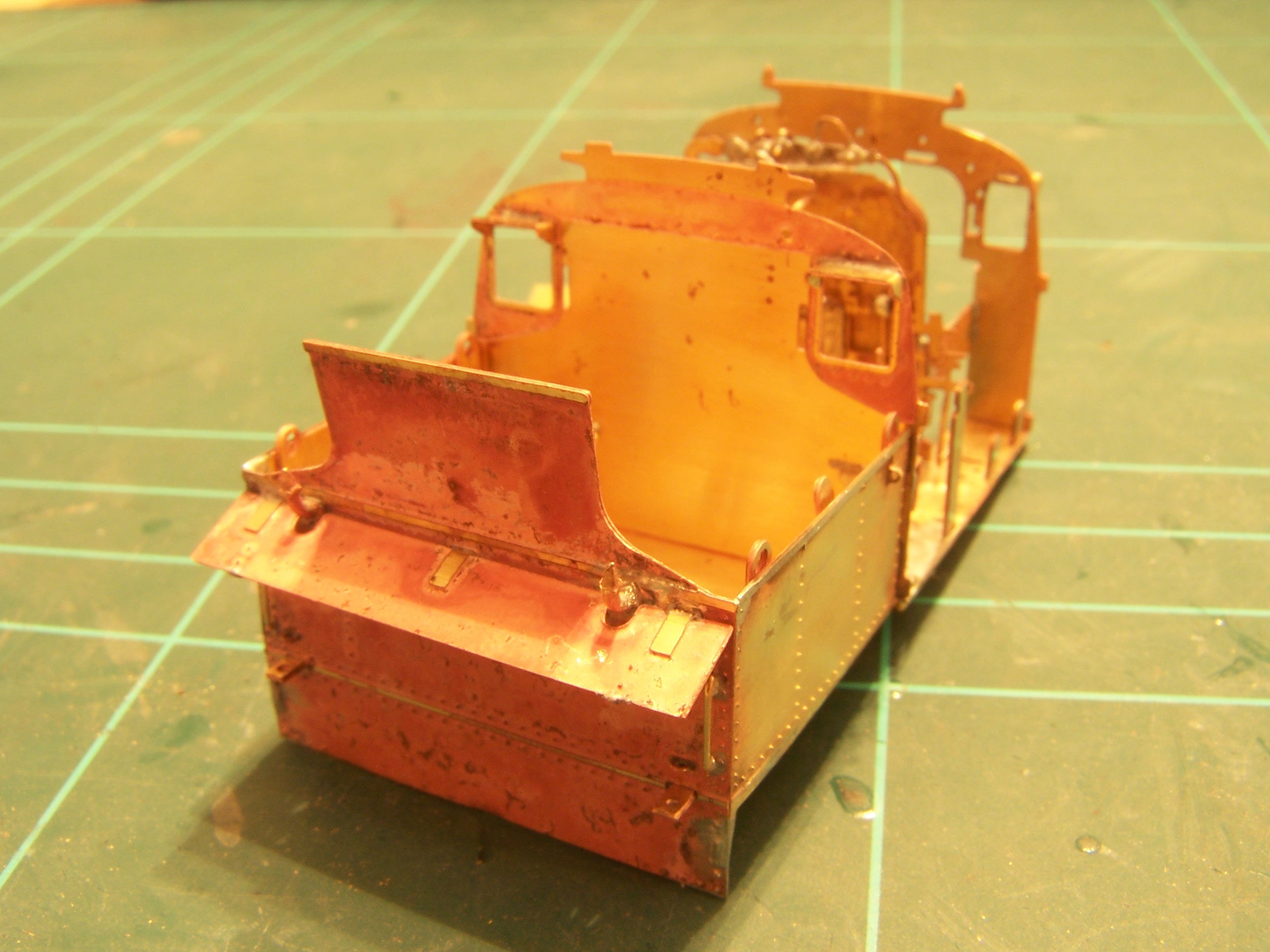

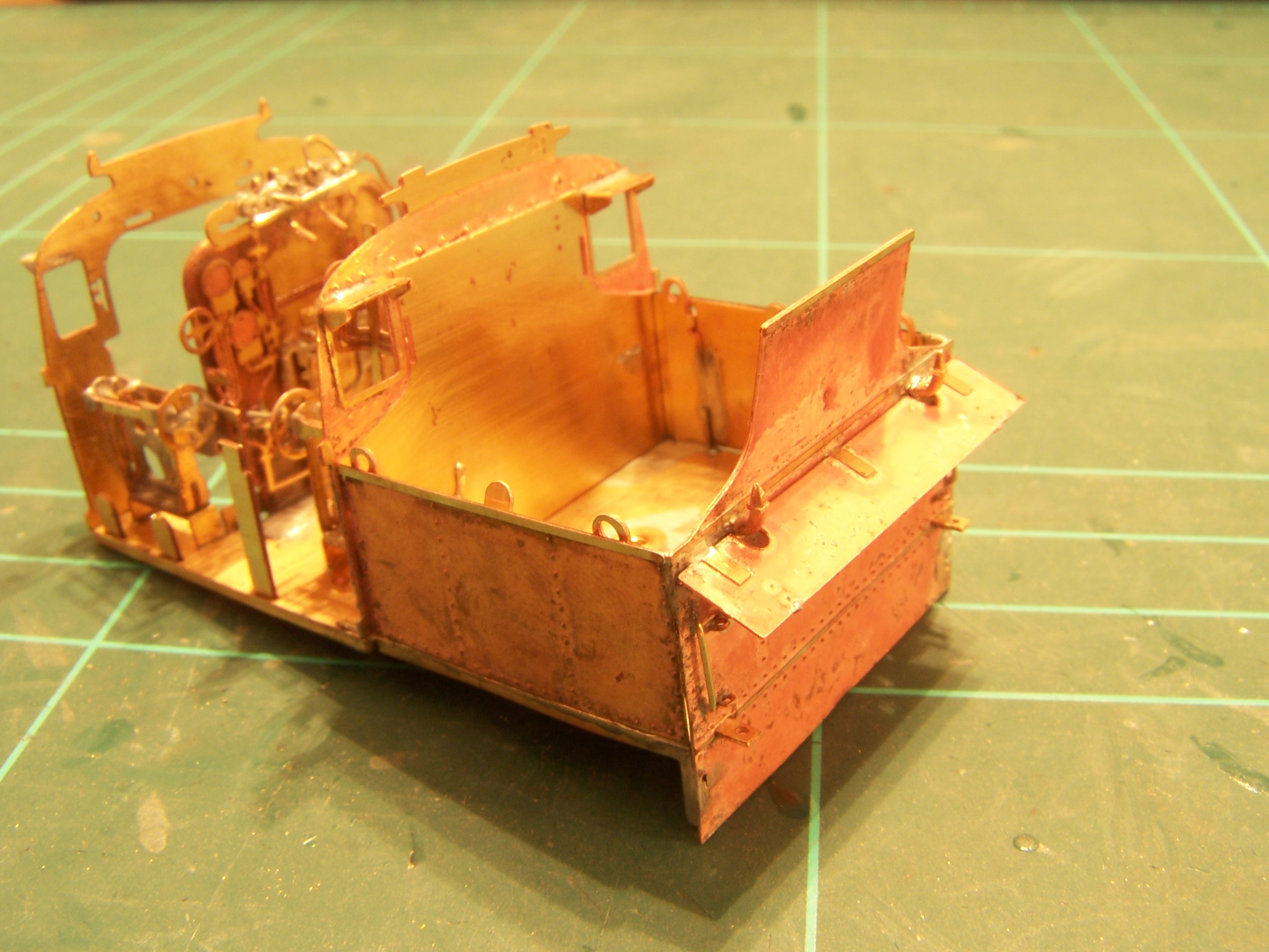

Si le chef a dit de raccourcir, je raccourcirai :ange:
En attendant, certains lundis c'est rtt et c'est aujourd'hui donc ça a avancé un peu...

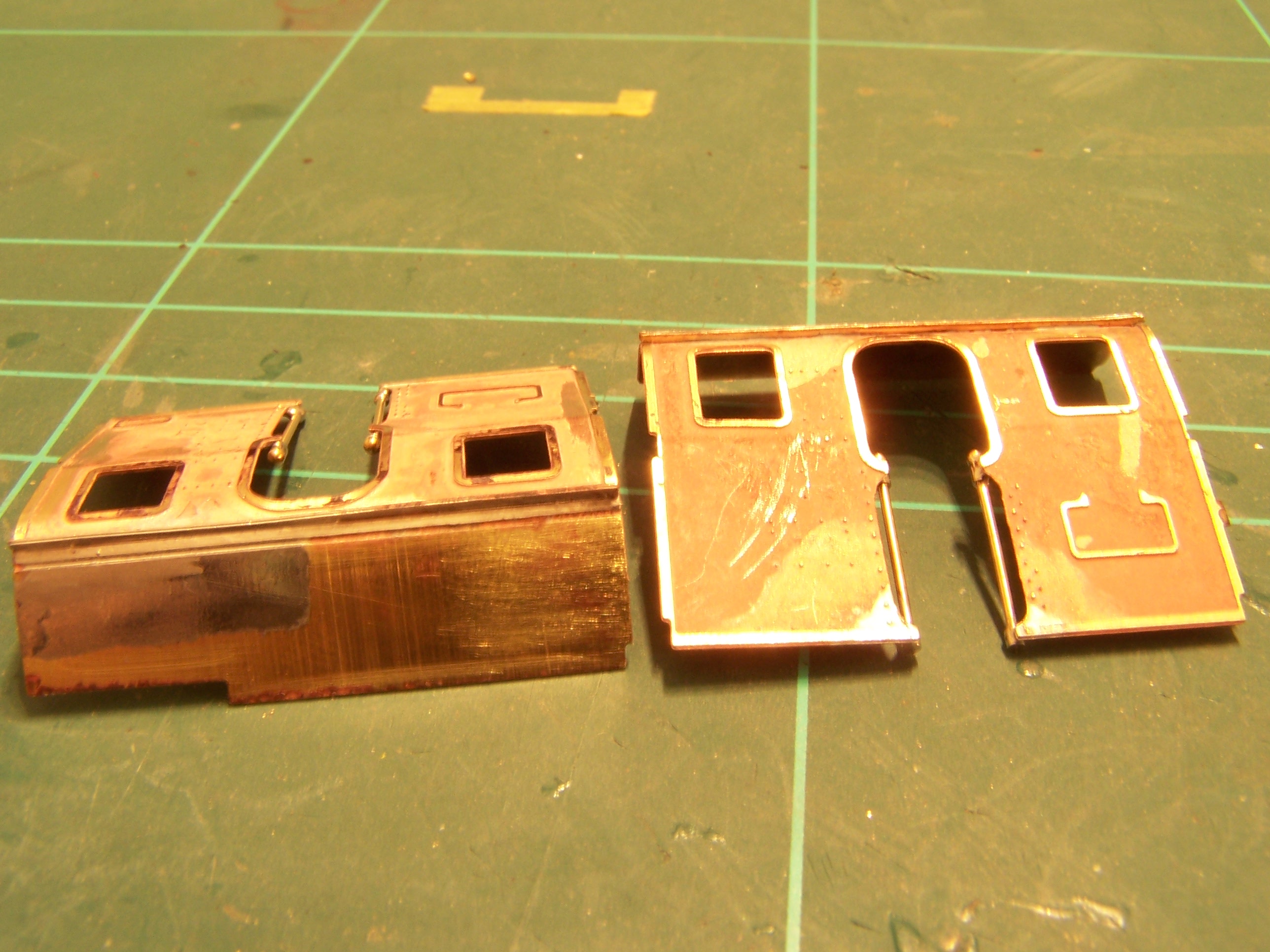

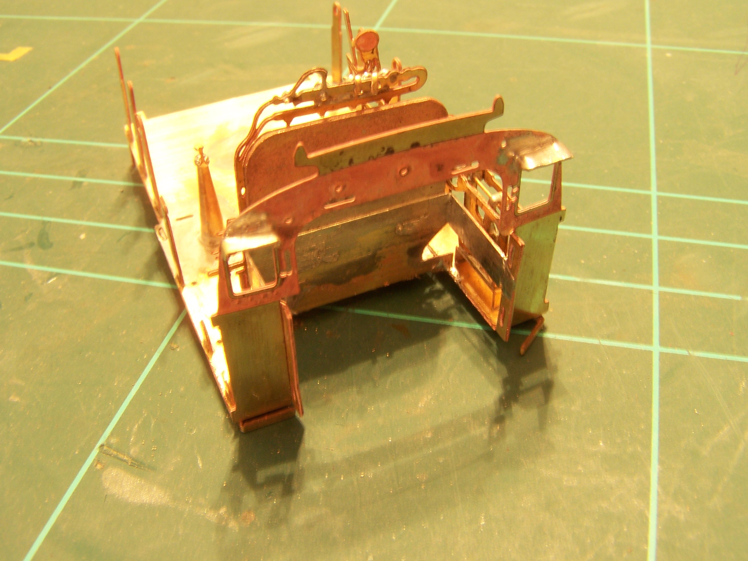

On monte la face arrière de cabine et le tender (rehaussé chez moi) :
Les cotés de cabine où on monte de superbes mains montoires et les gouttières :

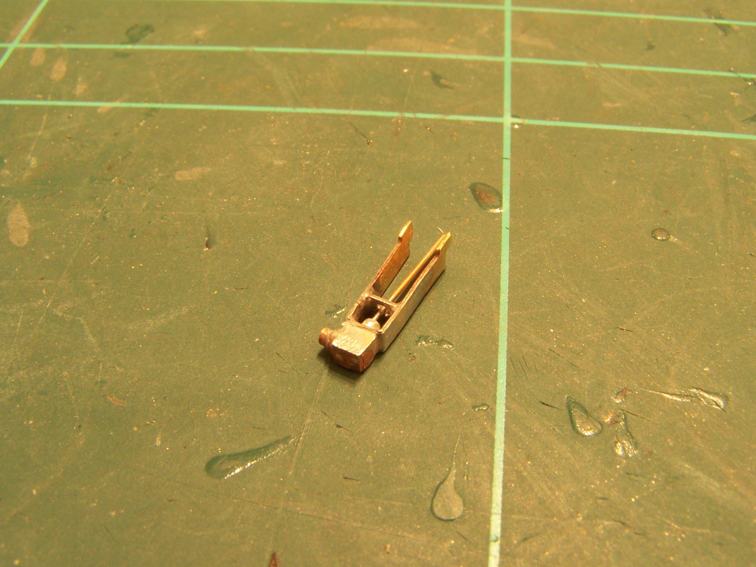

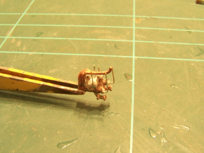

Une partie de bravoure, les injecteurs, il faut souder 6 fils de 0.3 mm sur moins d'1 cm et demi de long :rhaaa: Un peu de :yin et ça passe tout seul :
Le flamand :

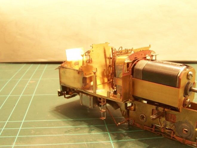

Et pour se faire plaisir aux yeux et vérifier que c'est pas tout de travers, un petit montage à blanc sur le châssis :
Ça avance, ça avance :yin
