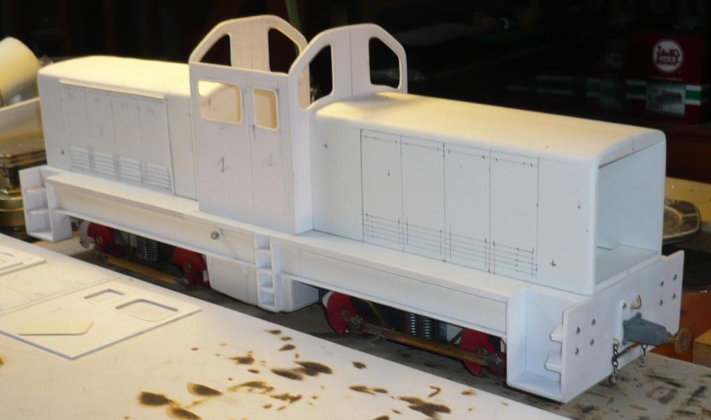

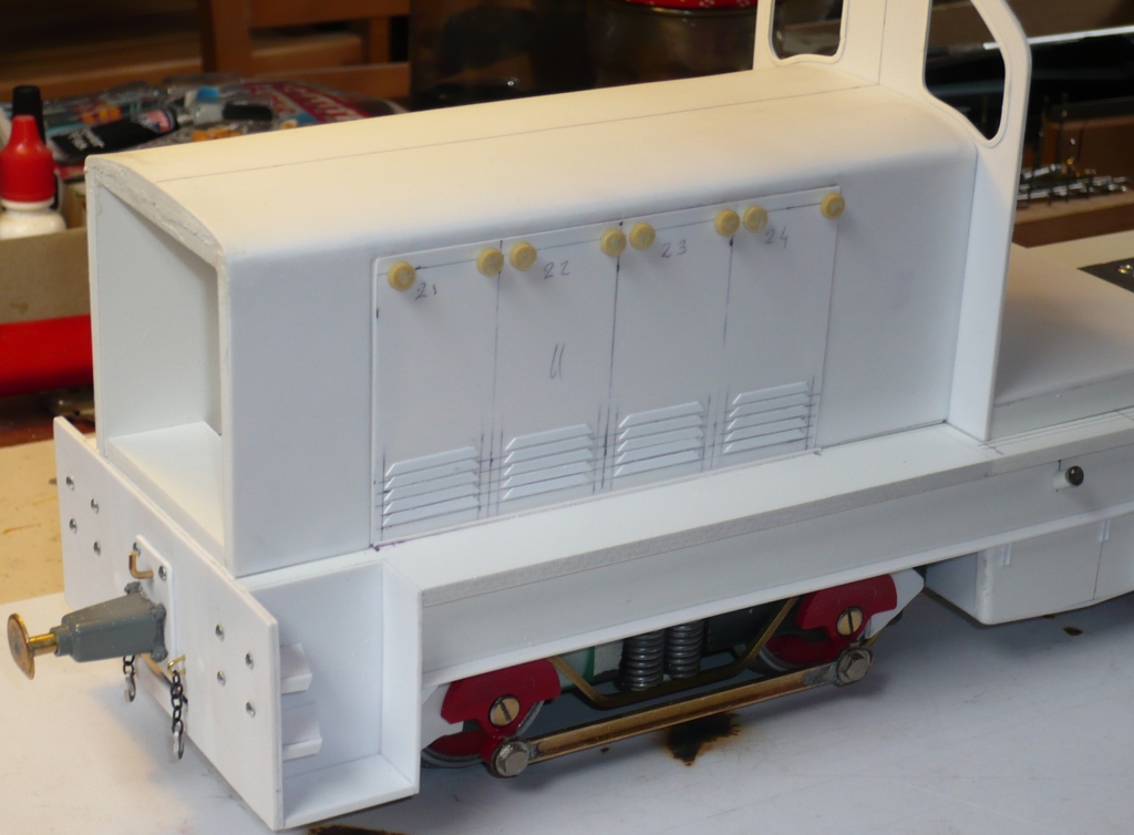

Pour les aérations, j'ai fait 3 essais sur une chute :
- fente du PVC : mais cela ne rend pas bien, le matériau se bombe et les fentes arrondissent le bas;
- collage d'un profilé en 1/4 de rond : ce serait le mieux mais mon 1/4 de rond est trop épais (1,5 mm);
- enfin, collage d'un profilé plat de 2 sur 0,5 mm. En passant la lame du cutter sur l'épaisseur haute pour l'araser un peu, ce sera suffisant;
Exécution :
Les vis des panneaux sont en place. Elles sont légèrement trop grosses (5 mm de section alors qu'il ne faudrait pas dépasser 3,5 mm) mais l'effet est correct. Après léger ponçage, le bas des capots amovibles est retenu par un rail en PVC (un U de 2x1 mm)
Le nez du capot a été bouché au syntofer. Ponçage tout à l'heure.

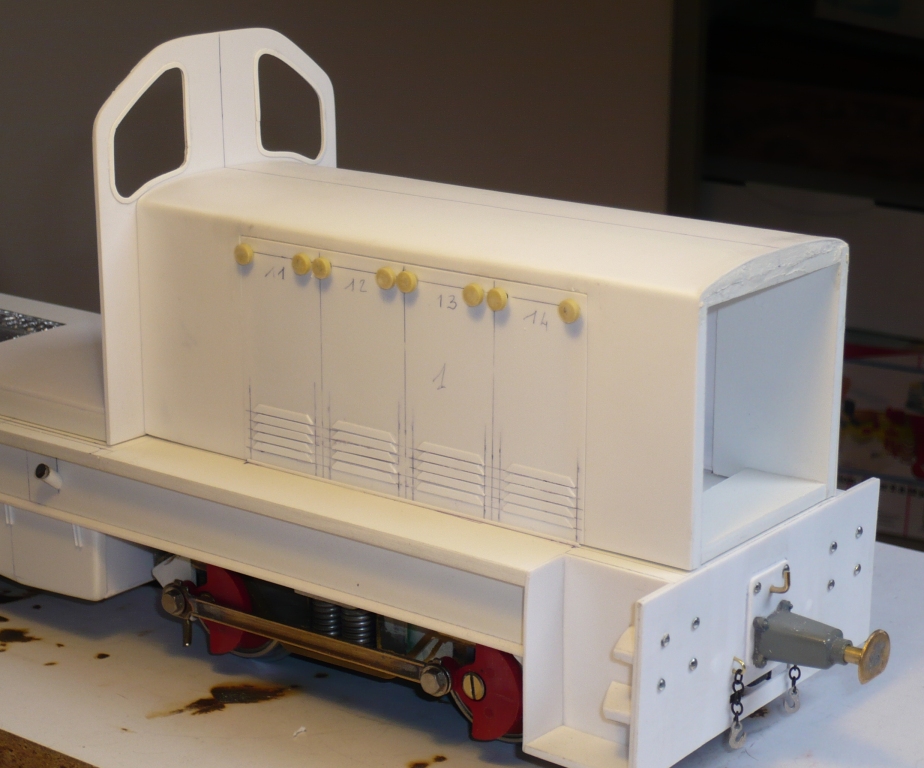

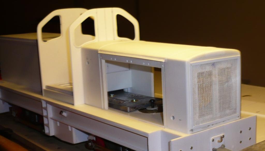

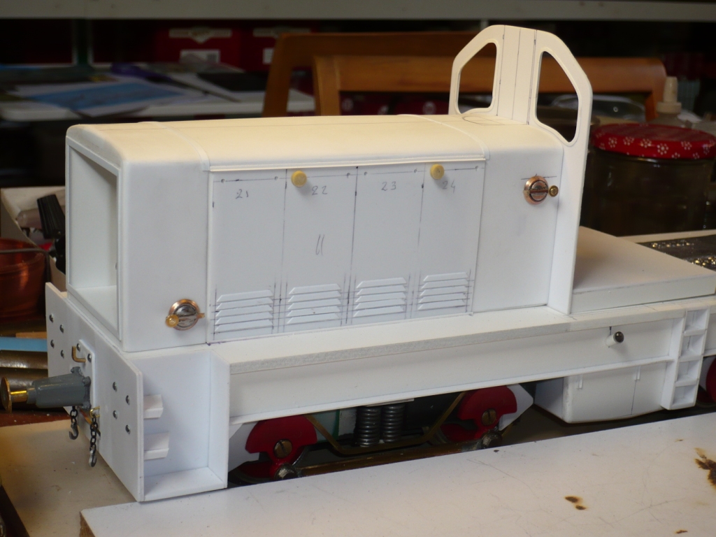

Capot terminé :
L'arrondi avant a été aisé à obtenir, mais attention, le ponçage est plus rapide sur les deux parties bouchées au syntofer. Il faut donc surtout insister sur les côtés et la partie centrale du dessus dont on voit d'ailleurs nettement la différence de couleur.
Les gouttières au-dessus des parois mobiles sont en place (profilé en L) ainsi que les cerclages sur le dessus du capot et l'entourage de la grille de ventilation à l'avant.

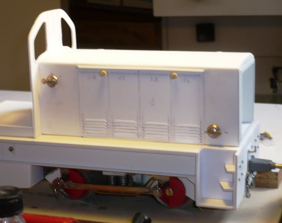

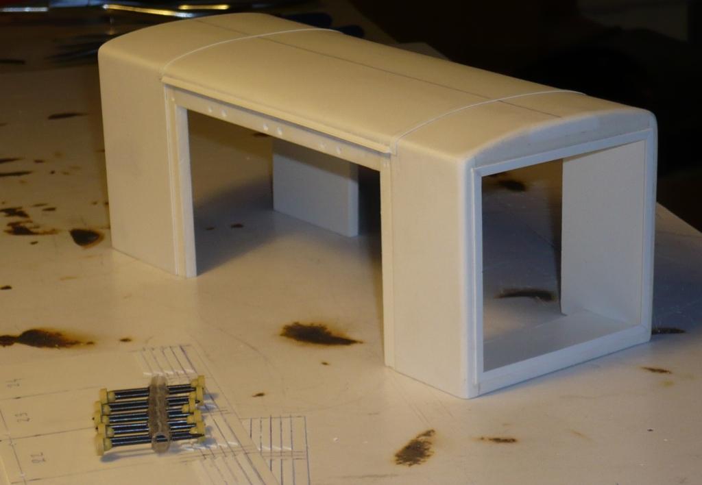

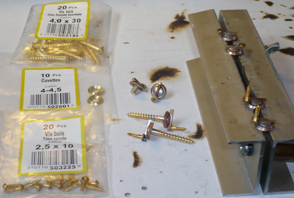

Hier, j'ai eu une idée pour réaliser simplement les bouchons autoclaves (il en faut 8 !).
Elle consiste à souder sur une cuvette une vis à tête bombée, puis sur la fente, insérer un morceau de laiton au bout duquel serait soudée à l'envers la tête d'une petite vis. Comme ceci :
A gauche la matière première disponible dans mon fourbi, à droite la table d'opération avec 4 victimes en cours de traitement, et au milieu deux ensembles soudés en bas et deux ensembles terminés en haut.
Montés en place cela produit cet effet :
En marchant vite et par une nuit sans lune on y verra que du feu ! :siffle:
Cordialement. JLS

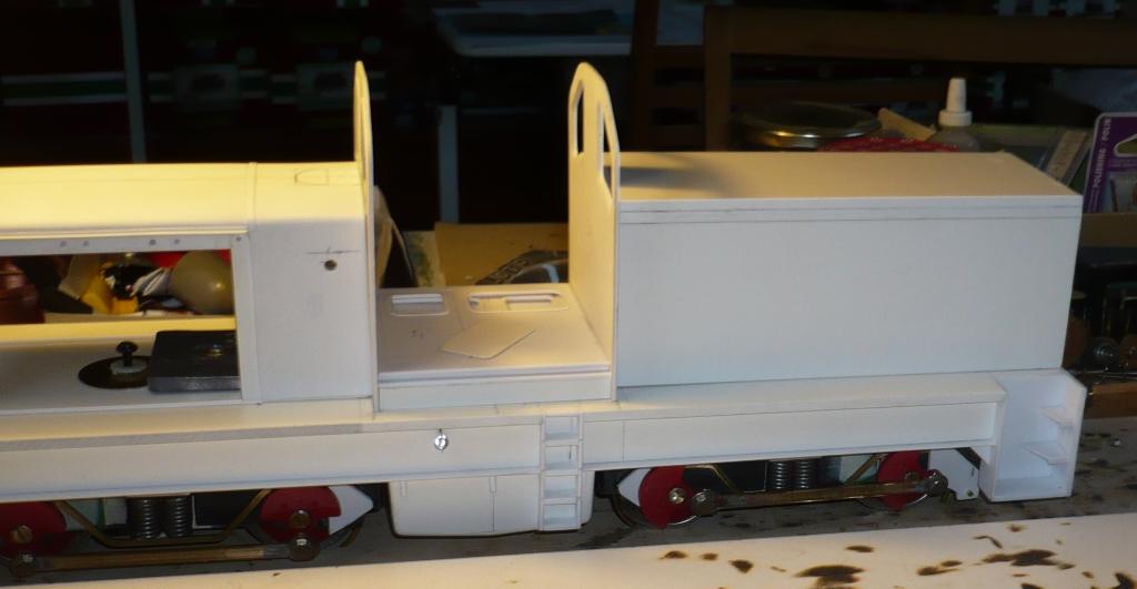

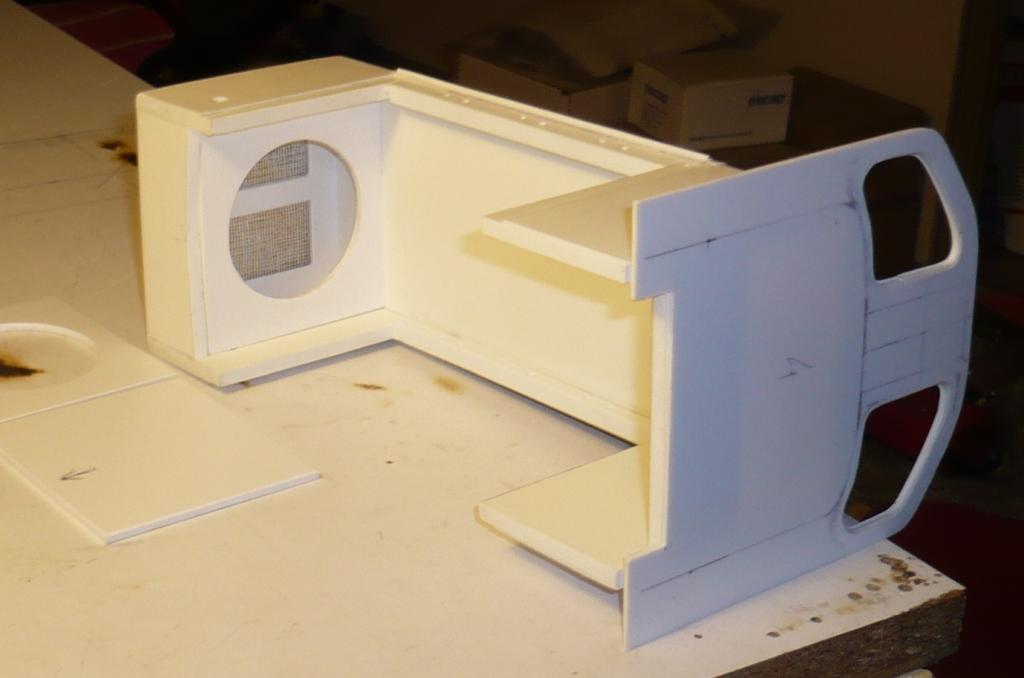

Hier soir, j'ai préparé le second capot selon la méthode traditionnelle puisque devant abriter le décodeur et le HP il n'y a aucune raison de pouvoir l'ouvrir :
Va y avoir beaucoup de ponçage ... et de poussière
à faire dehors si je ne veux pas entendre "ma moquette !" ou bien "t'as vu ta ch'mise !"
En attendant j'ai commis ça :
qui sera également inséré sous le second capot puisque c'est visible de l'extérieur.
Cordialement. JLS

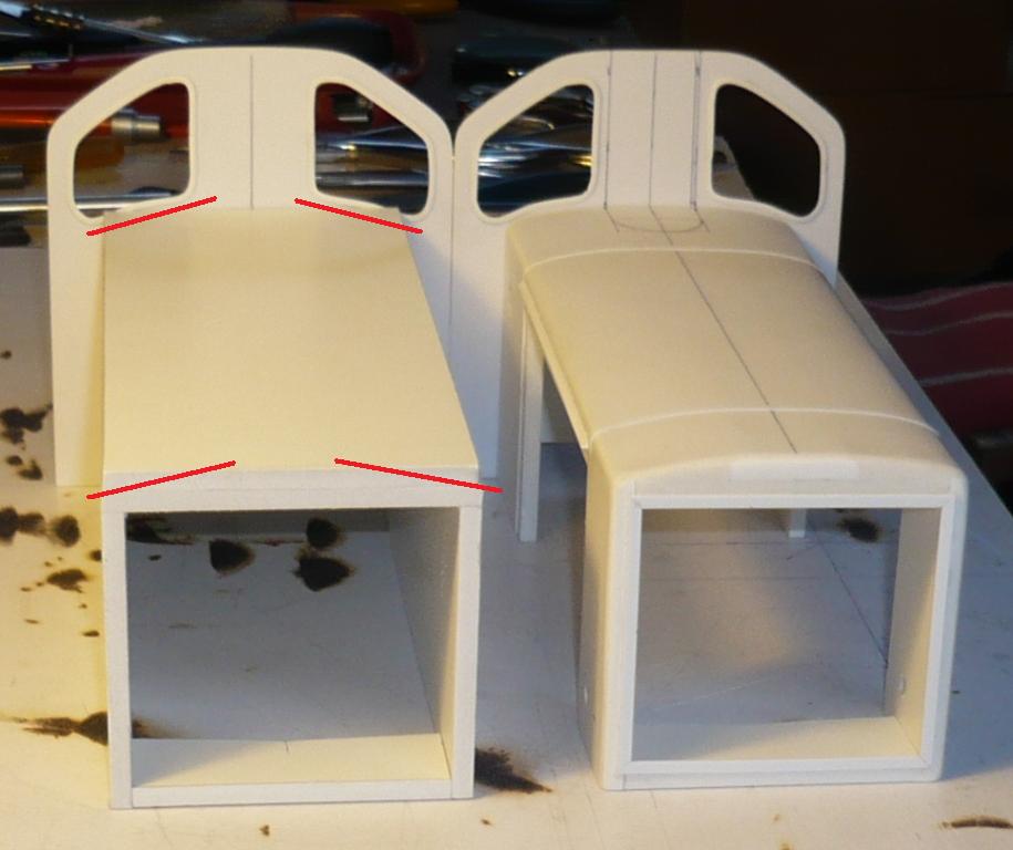

Messagepar jeanluc4343
01 Mar 2012, 13:28

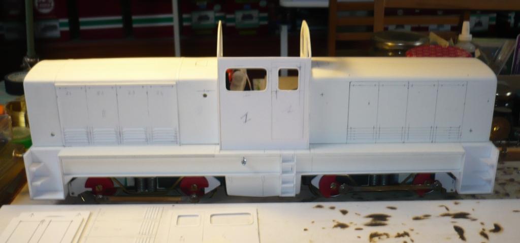

Évidemment la grille du radiateur montrée ci-dessus est amovible. Elle ne sera insérée dans le nez du capot vert qu'après avoir été peinte en noire. Cela va sans dire !
Le second capot est poncé et les marques des détails à graver, percer ou coller sont faites.
Munie de ses deux capots, la bête commence à ressembler à un BB 400 :
Cordialement. JLS
