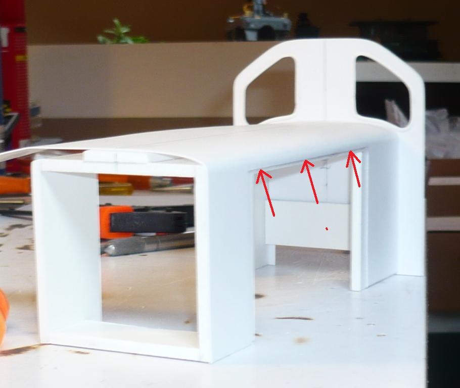

Le Rubicon, il est là :
Il faut que l'encollage de cette partie du capot tienne sans rebiquer !
Pour que les parties ouvrantes semblent se situer dans le prolongement de l'arrondi :
Apparemment c'est bon.
On peut encoller l'autre côté.
Cordialement. JLS

Comment arrives-tu à faire un arrondi aussi régulier dans de la plasticarte? :rhaaa:

Rockandrail a écrit:Comment arrives-tu à faire un arrondi aussi régulier dans de la plasticarte? :rhaaa:
En ponçant le plus régulièrement possible (je compte mes coups exercés si possible avec la même pression partout) avec du papier de verre enroulé autour d'un morceau de bois (une sorte de cale à poncer). D'abord, je casse l'angle en ponçant à 45° des deux surfaces puis je l'arrondi de chaque côté en allant jusqu'à 0° de la surface.
Mon épouse, qui fait de l'encadrement, dispose d'un outil encore plus perfectionné : c'est un rouleau de papier de verre qui se fixe sous une cale à poncer et qui se dévide au fur et à mesure du besoin
Cordialement. JLS

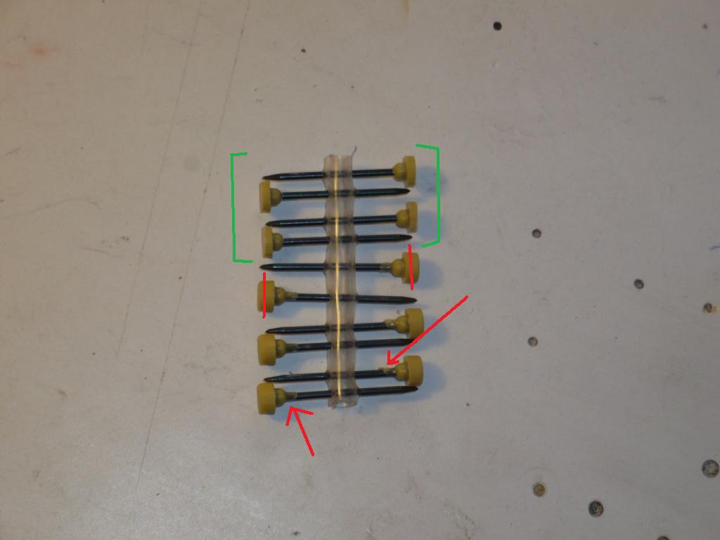

En attendant que la colle sèche, j'ai affiné les futures fixations des parois latérales du capot moteur :
Elles sont toutes faites maintenant mais j'ai fait la photo après les quatre premières pour montrer le travail d'abavurage de la coulée (flèches rouges) et de réduction des têtes (traits rouges) sur le disque à tronçonner.
Le résultat est bon quoique légèrement surdimensionné et ne présentant pas le creux bien visible sur les têtes réelles.
Il en faut 16 sur un capot, 32 au total alors on va s'en satisfaire ... :ange2:

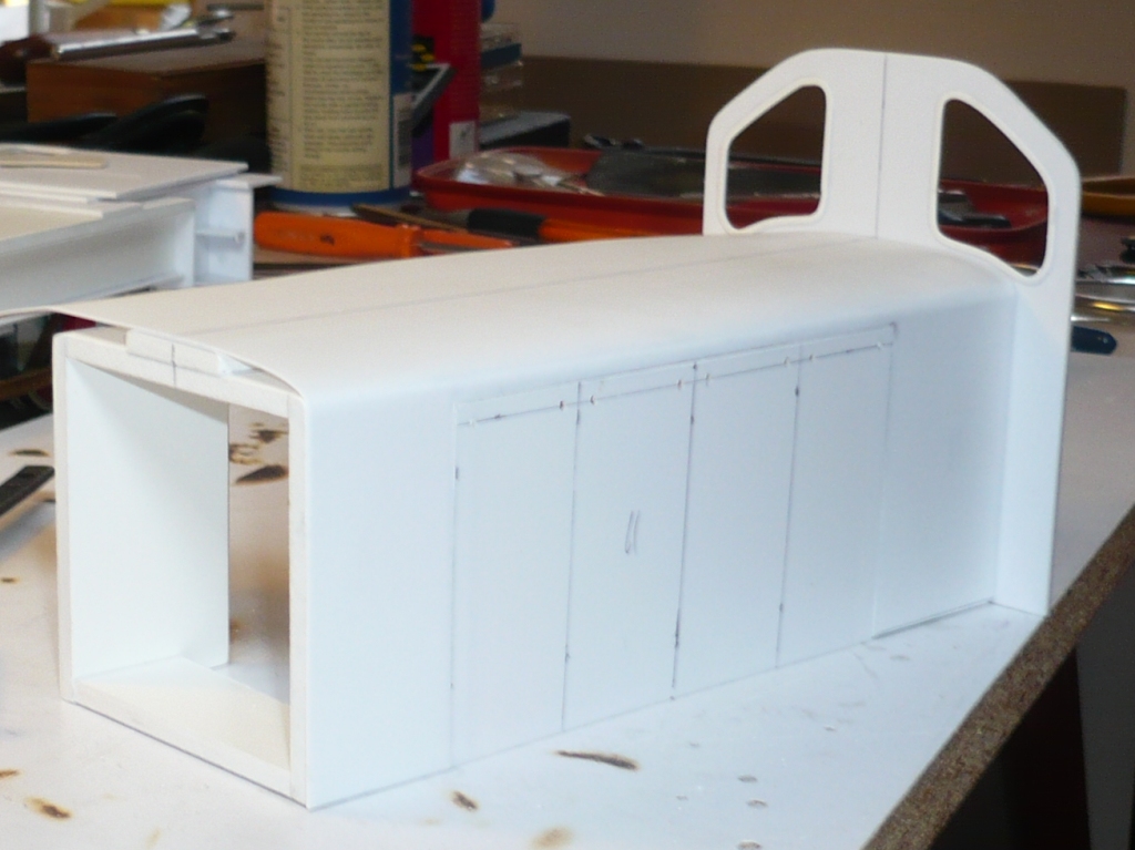

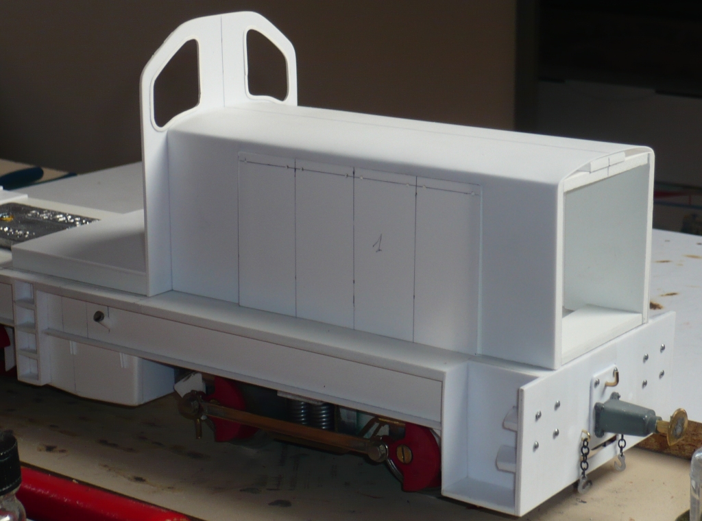

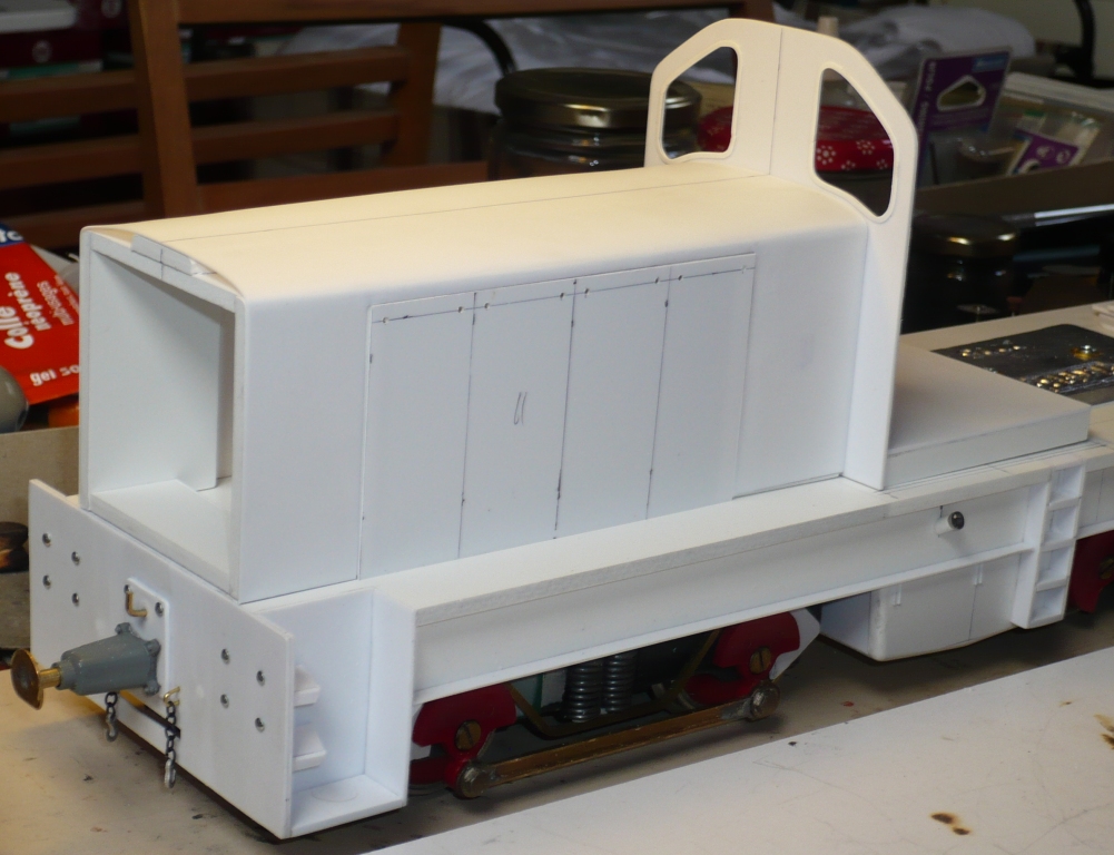

29 Fév 2012, 11:36
Le résultat du collage est très satisfaisant :
maintenant, il faut boucher les espaces à l'avant avec du syntofer appliqué sur une épaisseur d'au moins 5 mm avant de faire l'arrondi avant.
Il faudra également fixer une traverse derrière les trous de serrage des parois latérales car j'ai découpé le fond trop court.
Et il faudra enfin faire les aérateurs bas des parois latérales, la gouttière haute, les deux cerclages, la cheminée, le bouchon de radiateur et les 4 fermetures autoclaves.
La méthode était risquée : Sur cette photo on voit nettement que je n'ai pas assez "tiré" la peau à l'arrière. Il manque environ 1/2 mm en bas qui disparaitra avec le ponçage de finition.
Cordialement. JLS
