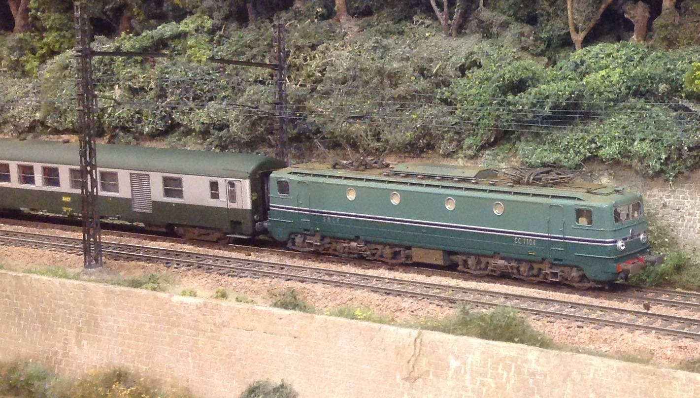

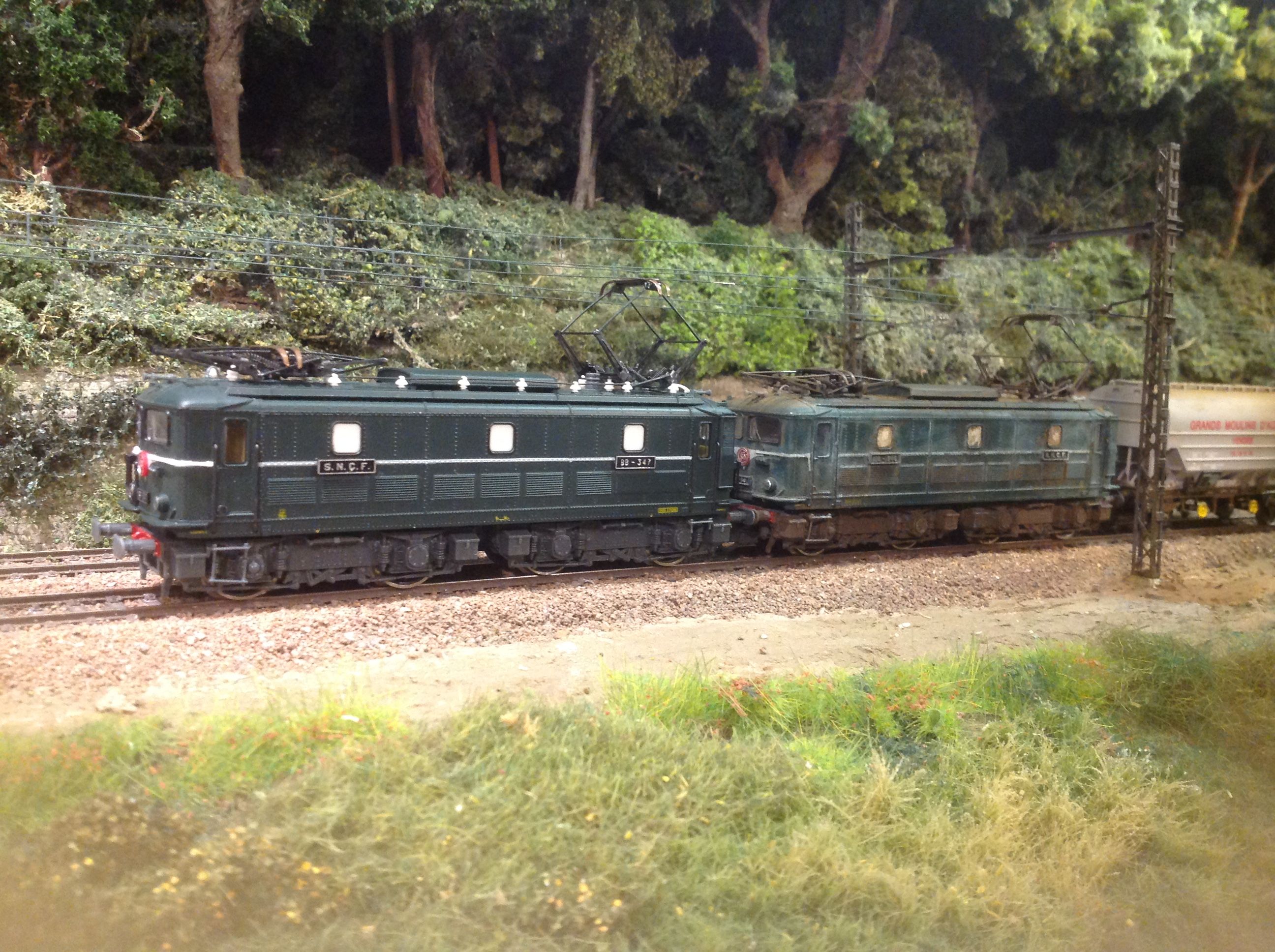

Essais de patine
7100 REE
Une UM de BB 300. La première sort de révision (comprendre: de sa boîte), la seconde a déjà bien vécu

Jolies :cool:

Belles patines !
je reste assez dubitatif sur les grilles visibles à travers les 4 hublots latéraux des 7100. Un coup de patine bien sombre serait-il possible pour les rendre moins visibles ?

Me semble bien que ces hublots sont teintés.

Hélas je ne vois pas comment. la teinte jaune est dans le plastique. Il faudrait en fait remplacer les hublots.
Je ne sais pas non plus pourquoi REE a fait ce choix.

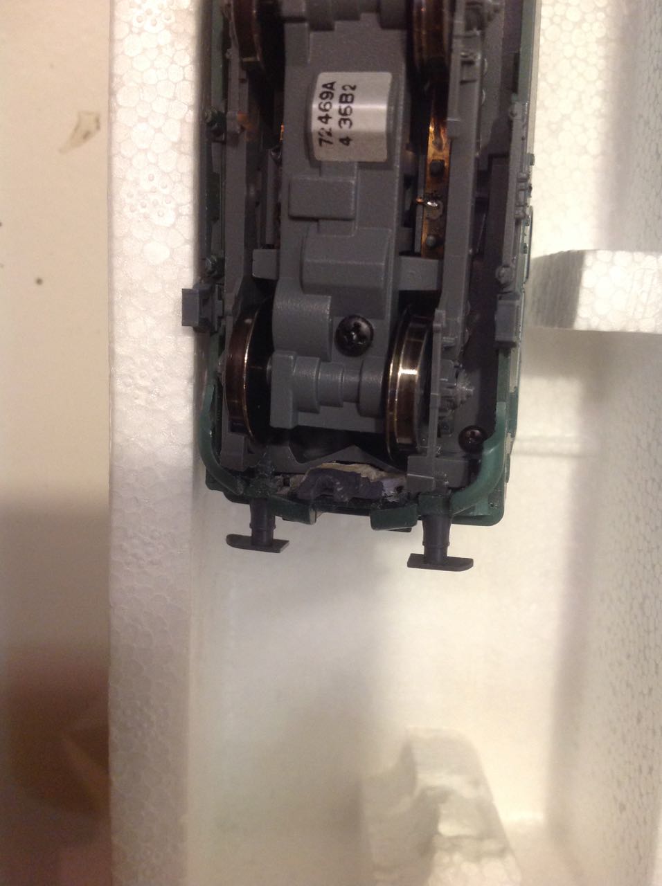

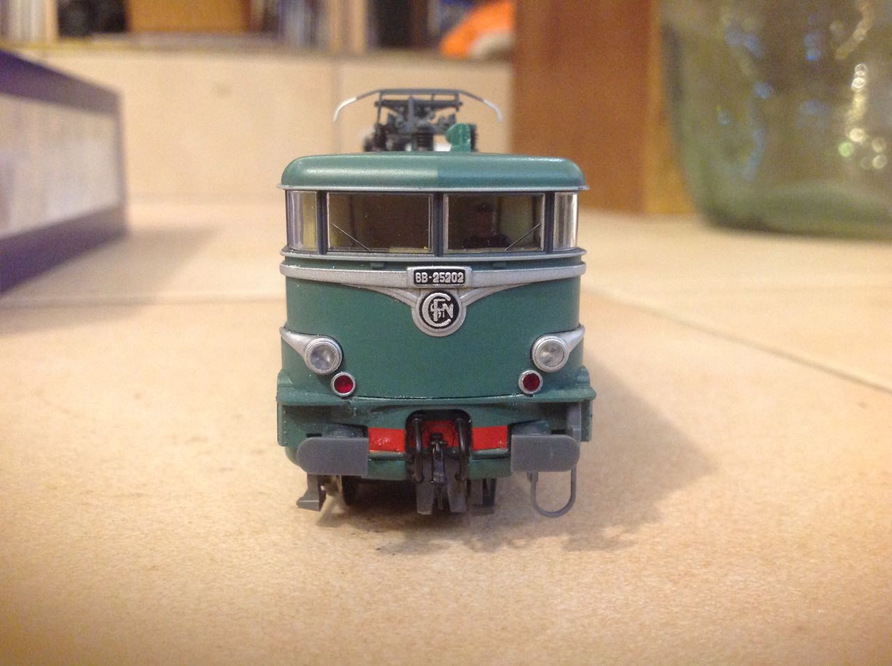

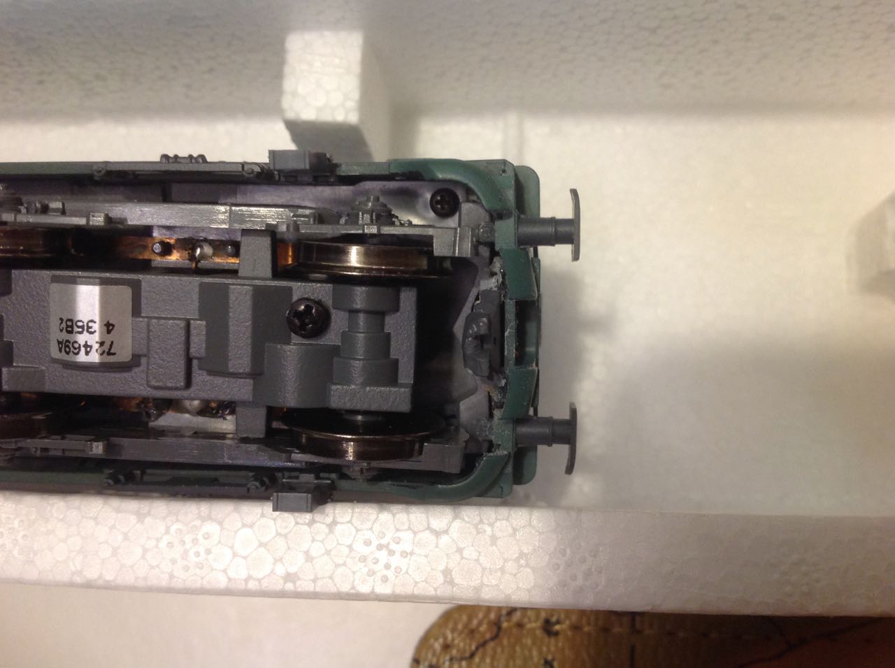

Sinon j'ai acheté en solde une 25231 Roco Digital-Son pour remotoriser (et sonoriser) une de mes deux 25202 (oui, j'avais acheté deux 25202 car il n'y avait qu'un seul numéro de 25200. C'était moins cher à l'époque!).
Ca n'a pas été tout seul. Il faut limer beaucoup de choses pour pourvoir remettre la caisse et surtout les jupes sur le nouveau châssis, qui est plus long que l'ancien. Au passage j'ai ajouté des pièces AMF87 pour détailler l'avant
Quelques photos

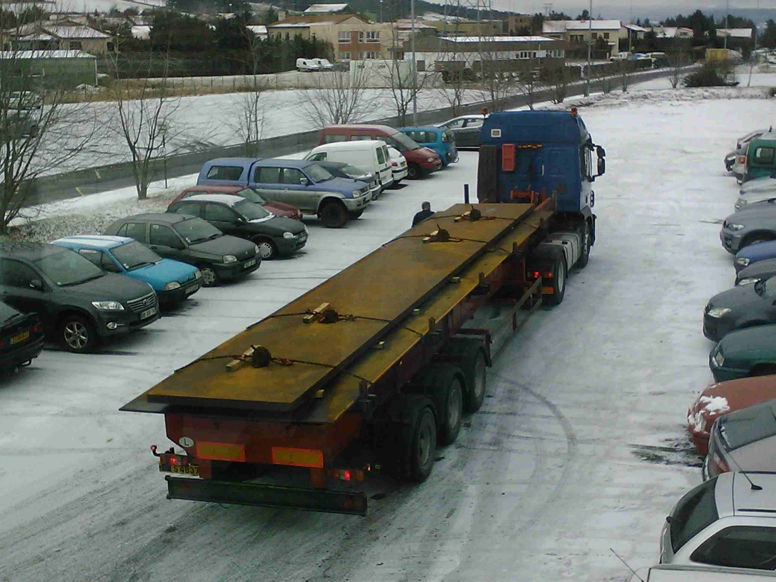

Mais es tôles neuves sont rarement oxydées de façon aussi uniformément.
Un exemple
Attention aussi au poids. Une tôle de 90mm (~1mm au 1/87ème) pèse 700 kg/m². Soit pour tes trois tôles 2.1 tonnes/m². A voir avec leur surface et les capacités du wagon. Enfin, à cause de la manutention, elles ne sont généralement pas posées directement les unes sur les autres.

Merci des conseils.
Pour ce qui est de la patine, c'est la toute première fois que je travaille les terres a décor, je trouve en outre que la rouille est un peu trop rouge. Quand a la forte épaisseur des tôles, effectivement, si c'était a refaire, effectivement, j'utiliserais de 0,75mm, mais j'ai que 1mm. Et sur la photo du wagon réel (puisque je travaille toujours d'après documents réels) elles sont posées les unes sur les autres. Je ferais bien un scan du magazine, mais pour publier sur un site public, ce n'est pas possible.
Edit : le wagon réel peut charger de 54t a 60t, selon l'armement de la voie, a 90km/h, si je prends la dimension de mes "tôles" ça fait moins de 52t de matériau.
