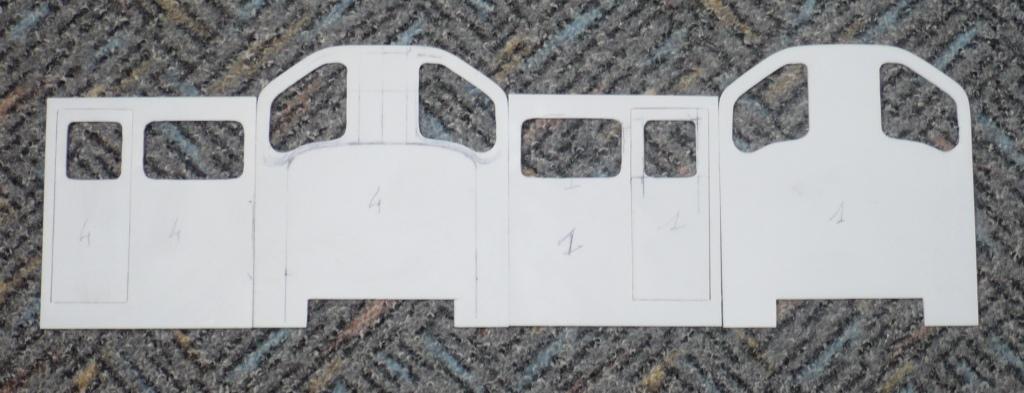

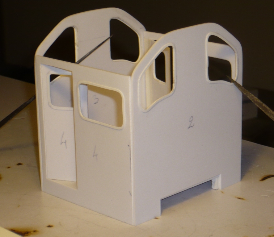

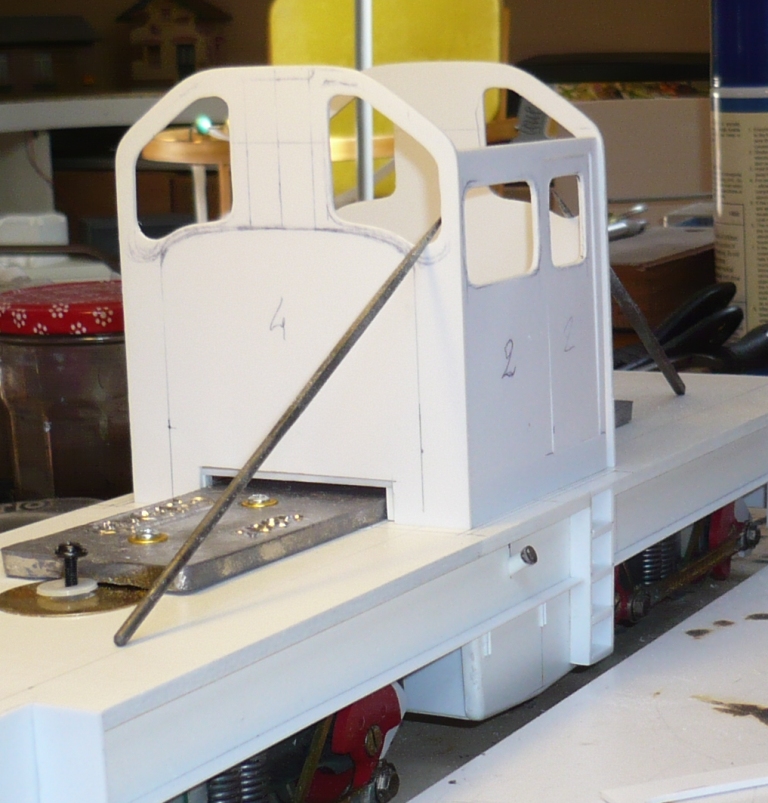

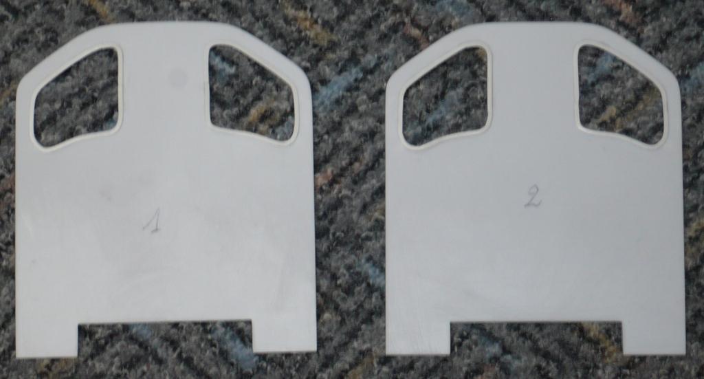

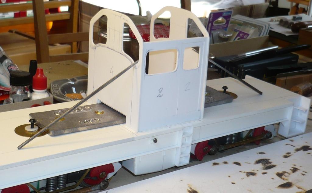

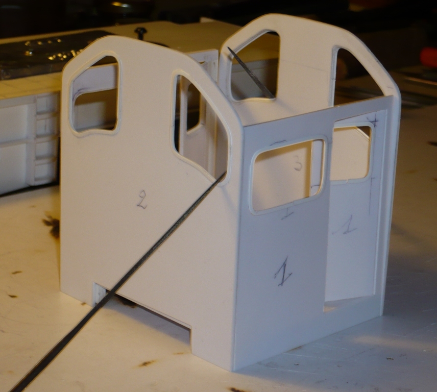

Messagepar jeanluc4343
26 Fév 2012, 13:40
Oui, c'est bien cela !
Réalisation des parois latérales, avec portes ouvrantes :
montage à blanc, pour voir :
C'est correct.
Cordialement. JLS

Re: Engins POC et TC en II métrique
26 Fév 2012, 15:43

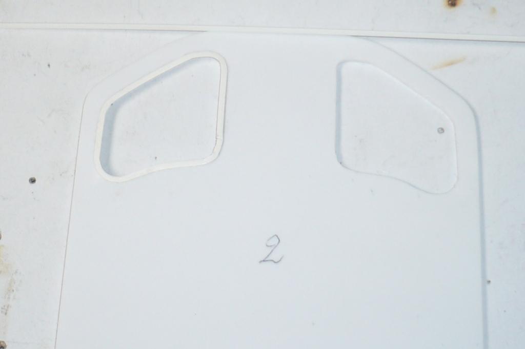

Essai de mise en place du joint de baies (qui sera peint en noir) :
Il s'agit d'un profilé PVC en T de 1,5 mm
Cordialement. JLS
jeanluc4343
Messages: 1546
26 Fév 2012, 16:49
Et de deux :
Cordialement. JLS
26 Fév 2012, 20:40
Et de quatre :
Pour les grandes baies latérales, je pense avoir la place de poser une demi-baie fixe et une demi-baie coulissante.
On va essayer ! :siffle:
Cordialement. JLS

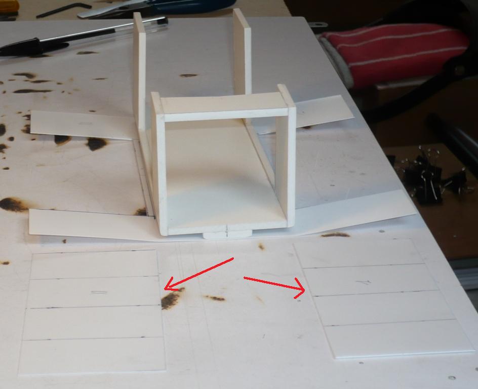

28 Fév 2012, 19:20

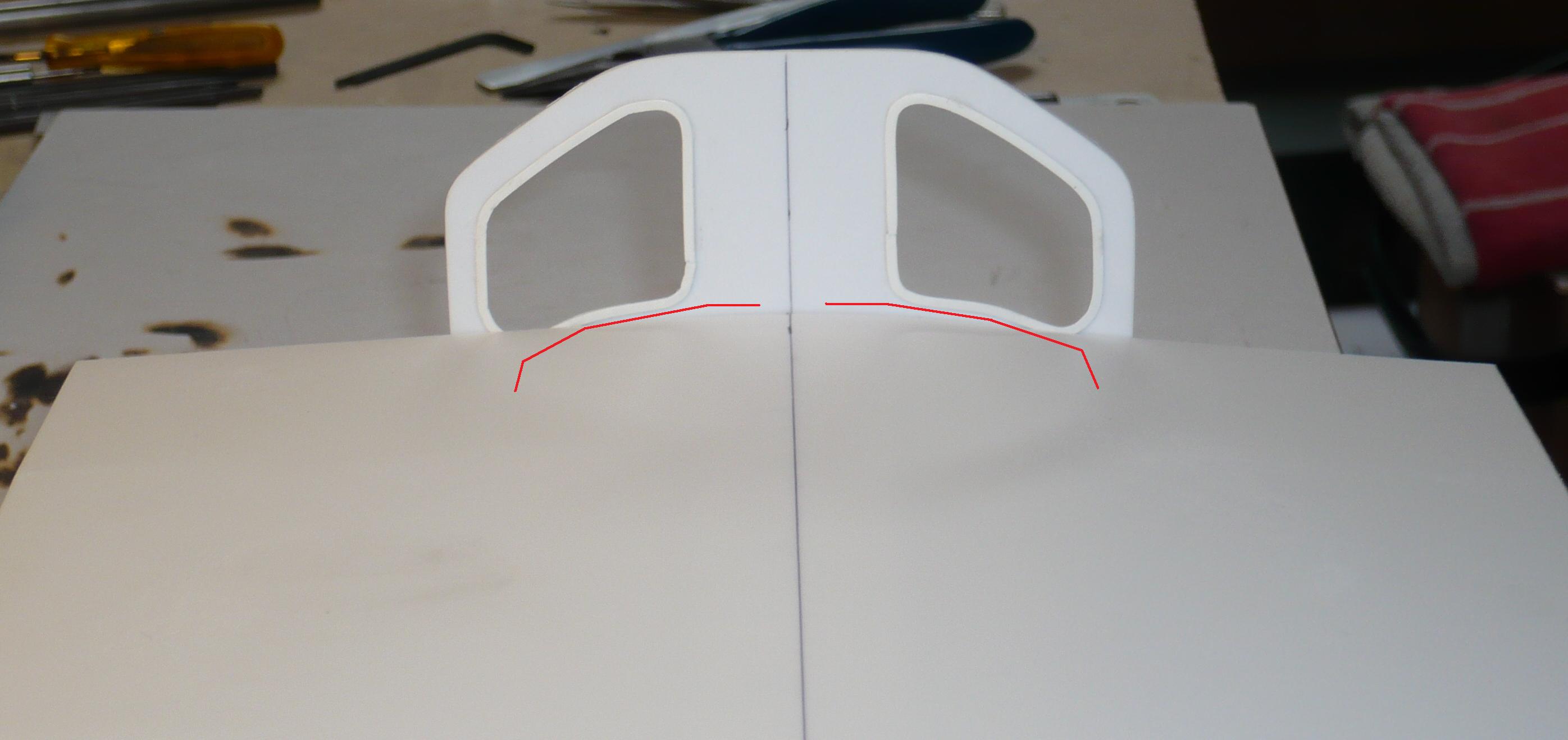

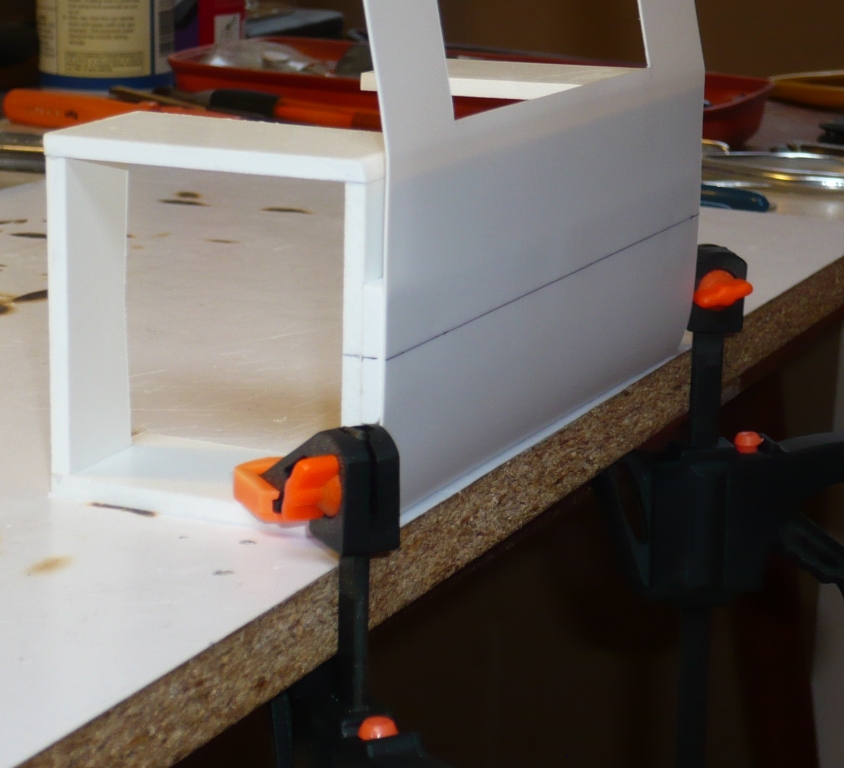

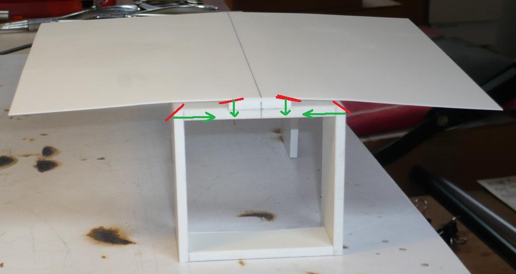

Passons maintenant à la réalisation des capots.
J'ai imaginé un assemblage destiné à reproduire la forme arrondi du dessus de capot sans pour autant passer mon temps à poncer du PVC. :siffle:
C'est un test, si ça ne marche pas tant pis, on reprendra la technique traditionnelle :
Les bords supérieurs de la boite sont arrondis et devront supporter une force importante de tension du PVC de 0,5 mm qui les revouvrira.
En revanche, les bords de la pièce collée sur le dessus de la boite sont simplement biseautés, avec angles adoucis pour ne pas marquer le PVC de 0,5 mm.
Cordialement. JLS
Messagepar arthur
28 Fév 2012, 19:23
Bonjour Jean -Luc,pourquoi n'essaie tu pas de formrmer à chaud????
Arthur
fabuleux travail :cool: :applause:
arthur

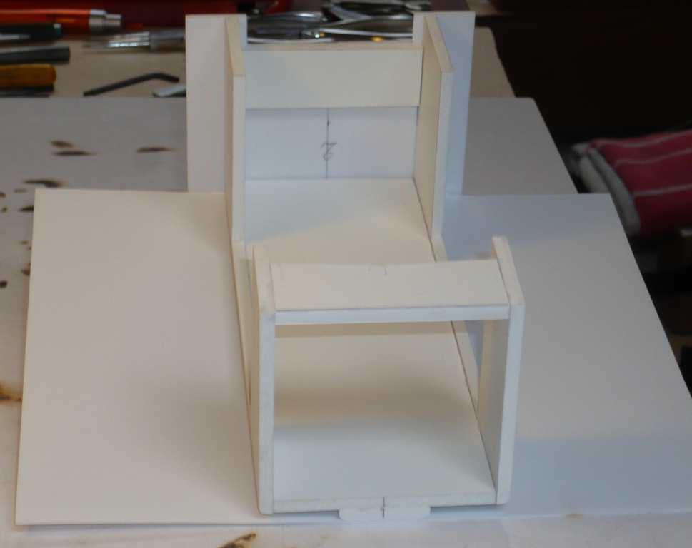

28 Fév 2012, 19:23
Deux autres vues du montage:
Le PVC de 0,5 mm se tend relativement bien et épouse les formes imposées.
On va donc tenter une complication supplémentaire: l'ouverture des capots !
:gne:
Cordialement. JLS
jeanluc4343
Messages: 1546
28 Fév 2012, 19:27
Alea jacta est ! :rhaaa:
Y'a plus qu'à coller :
En espérant que cela tienne ! :oops:
Cordialement. JLS
