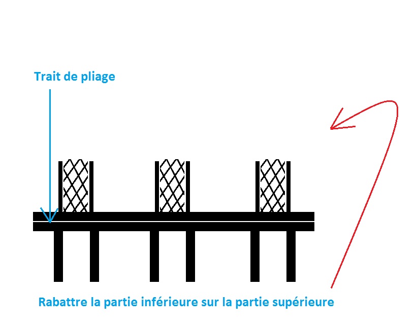

Dessiner et produire une pièce telle qu'illustrée ci-dessous n'aurait pas renchéri tant que ça ce kit.
D'autant que les pièces figurants les grillages des fenêtres sont très bien sorties en photodéc.
Et en 3/10ème d'épais x2, le tout était amené à 6/10ème, soit l'épaisseur de la pièce transparente pour les vitres...En faisant grâce de l'épaisseur de la peinture, ça le faisait, comme disent les jeunes.
Les marchepieds "Ferry" auraient eux aussi gagné à être composés de 2 pièces en photodéc.

10 Juil 2012, 22:24
Impossible Eric, la photodec aussi présice soit elle répond à des impératifs très stricts, comme tu peut le voir les grilles sont tirées dans de la tole de 1/10è, le même dessin tiré dans de la tole de 3/10è laisserait du vide absolu :mrgreen: les regles sont simple, l'épaisseur de trait minimum = épaisseur de tole donc dans de la tole de 3/10 on sort au minimum des barreaux de 3/10, dans de la tole de 4 des barreaux de 4/10, etc..

Soit. Mais le schéma peut fonctionner avec du 1/10ème, sans le rabat. Et en fournissant un support à la forme du rabat illustré formant l'épaisseur nécessaire, le résultat pouvait y être aussi. Ainsi, les grilles étaient posées avec un alignement assuré et les vitres rendues amovibles.
