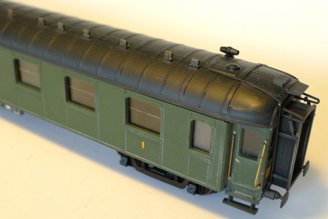

Ce n'est pas à proprement parler mon bricolage du jour parce que j'ai acheté ces pièces Interfer lors du dernier RailExpo, mais c'est une bricole vraiment sympa et très bien conçue: Interfer vient de sortir un mini kit qui permet de doter les voitures OCEM (Jouef ou France Trains) d'une ligne d'alarme fine et réaliste.
C'est intéressant pour les voitures FT en particulier, sur lesquelles les supports d'origine sont gros et moches.
Le kit Interfer est bien conçu car bien que réalisé en laiton photogravé, il ne nécessite pas de soudure ni de peinture car il est bruni. Le kit comporte le fil pour la ligne d'alarme et les supports à plier. Le résultat est très convaincant! (la toiture de ma voiture FT doit être repeinte)

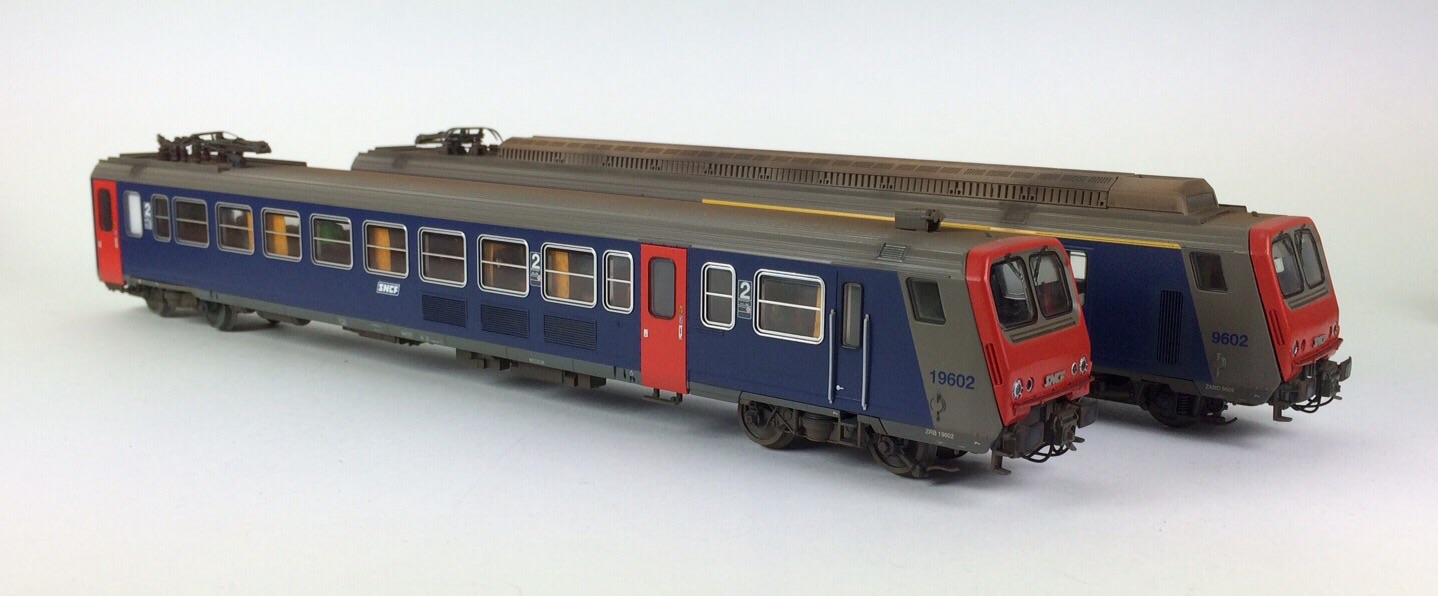

La Z2 Piko est maintenant en tenue d'origine.

Qu'as tu effectué comme travaux Jean? je vois le logo SNCF sur les faces avant, le voile des roues peint, le scharfenberg détaillé...?

Pour repasser en VO, j'ai supprimé les marquages SNCF type "casquette", et les numéros frontaux. Ils sont remplacés par des lettres en relief sur les faces frontales et des sigles "New look" sur les faces latérales. Les chasse- pierres sont eux aussi supprimés. Ainsi décoré, cette Z est un véritable youngtimer ferroviaire. Je trouve d'ailleurs qu'actuellement les industriels ne proposent pas suffisamment de déclinaisons de leur modèle...
Sinon, peinture des châssis en gris ardoise, décoration aménagement intérieur et cabine, ajout de rideaux et pare- soleil, repositionnement des feux rouges, câblots du Scharfenberg, et patine. Bref, on s'amuse comme on peut ;) .
Je n'attends plus que la livraison d'un décodeur adapté, en espérant qu'il offre des possibilités au niveau de la commande de l'éclairage.

EX-CEP-TION-NEL Jean!!! :cool: 8-) :cool:
Pour le repositionnement des feux, as-tu utilisé la même technique qu'une certaine danseuse en H0 ?
Et le logo frontal en relief, quelle provenance ?
Franchement, c'est vraiment du grand art et ce modéliste ne finira jamais de m'(nous) étonner... :o :shock:

manette-z a écrit:Pour repasser en VO, j'ai supprimé les marquages SNCF type "casquette", et les numéros frontaux. Ils sont remplacés par des lettres en relief sur les faces frontales et des sigles "New look" sur les faces latérales. Les chasse- pierres sont eux aussi supprimés. Ainsi décoré, cette Z est un véritable youngtimer ferroviaire. Je trouve d'ailleurs qu'actuellement les industriels ne proposent pas suffisamment de déclinaisons de leur modèle...
Tu peux commander indépendamment les éclairages des remorques. On a essayé ce week-end.
