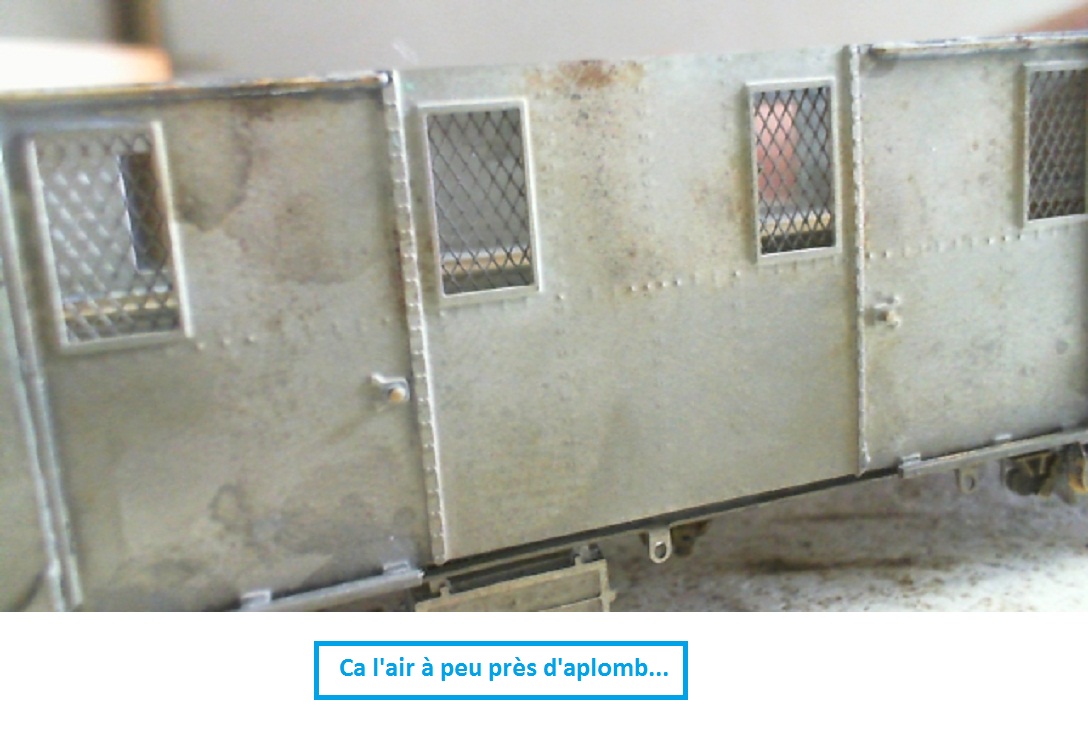

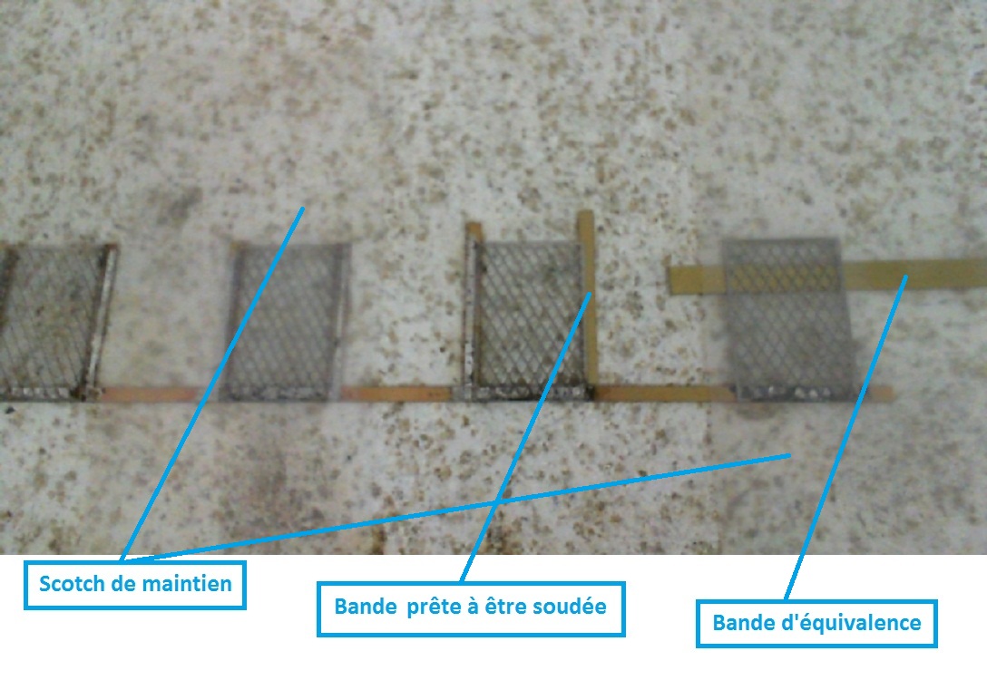

Superbe Eric et bravo :applause: :applause: :applause:
Cela n'a pas l'air évident à mettre en place et c'est sur que si jamais c'est de travers l'on ne va voir que cela.
Et c'est le genre de détail qui meuble le fourgon et en change l'aspect.
Salutations amicales.

Très bien, mais cette technique de pose des grilles va poser le très gros inconvenient de rendre leur mise en peinture relativement délicate.

Christophe AMF87 a écrit:Très bien, mais cette technique de pose des grilles va poser le très gros inconvenient de rendre leur mise en peinture relativement délicate.
Je verrai bien...De toutes façons, je peindrai à la bombe, avec du gros grain bien gras et lourd, histoire de boucher exprès les losanges des grilles. C'est vrai, je suis maso au point de flinguer 3h de boulot, d'un coup de bombe.
Michel, arrêtes, tu te fais du mal :siffle: :ange2: :cool:
Et puis mes fourgons seront destinés à rouler ; avec d'énormes boîtiers NEM et d'hideux harpons Roco ou de grosses têtes Fleischman...Bref, indignes de ta vitrine. ;) :mdr2:

POMidi a écrit: :cool: :cool: :cool:

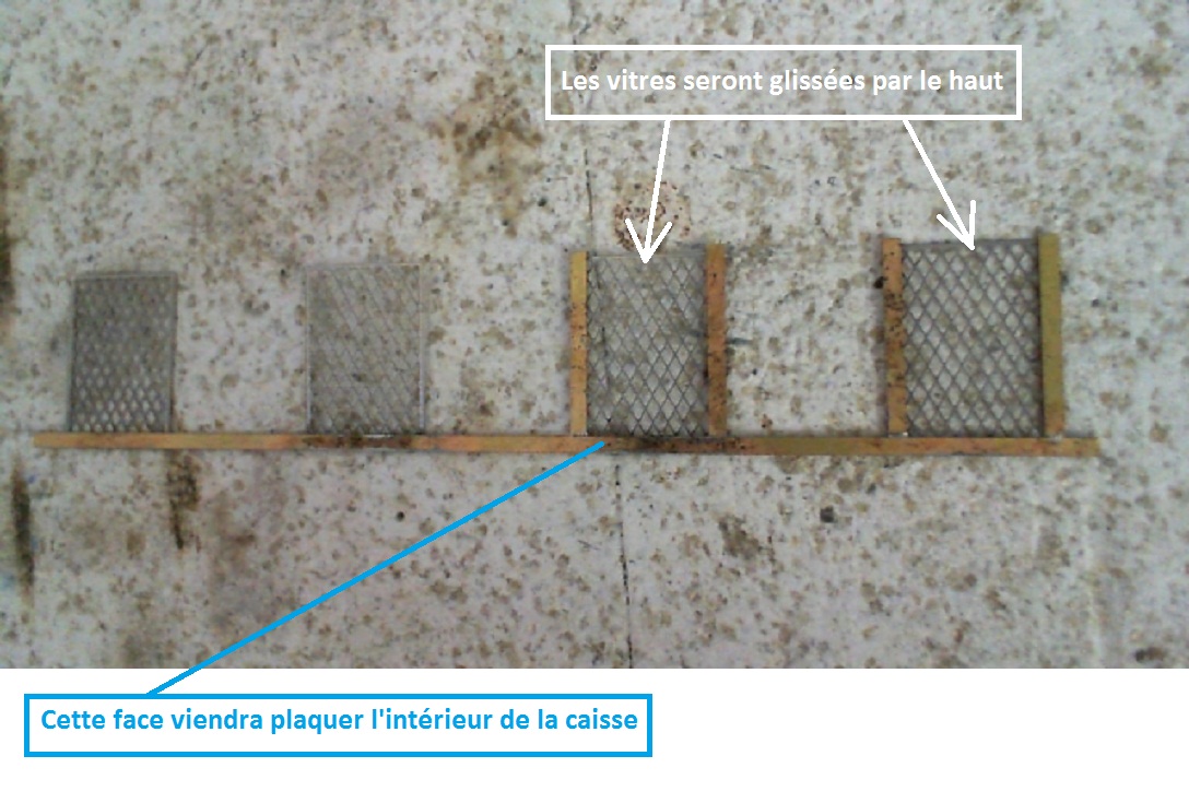

Merci beaucoup, Pierre.
Ce n'est pas évident, mais grâce à ces bandes Bavaria (réf. 14.139), achetées à Rail Expo, je crois, le travail est facilité.
Merci encore de tes encouragements.
