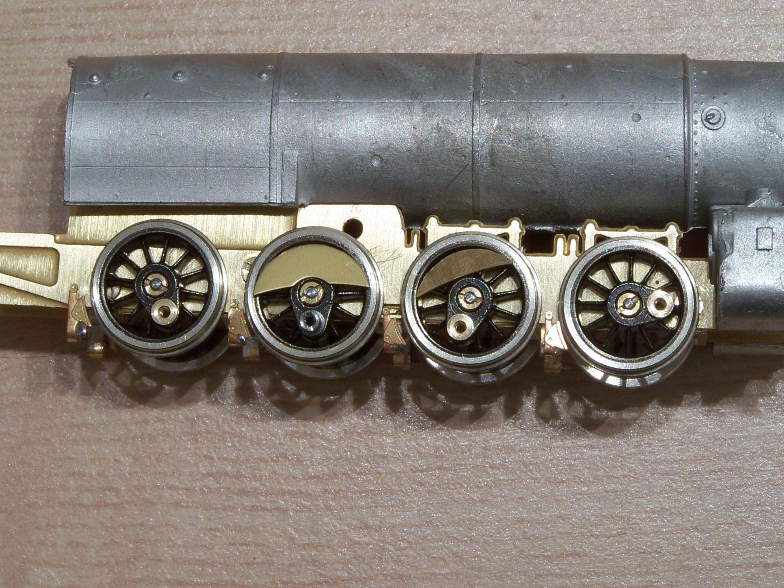

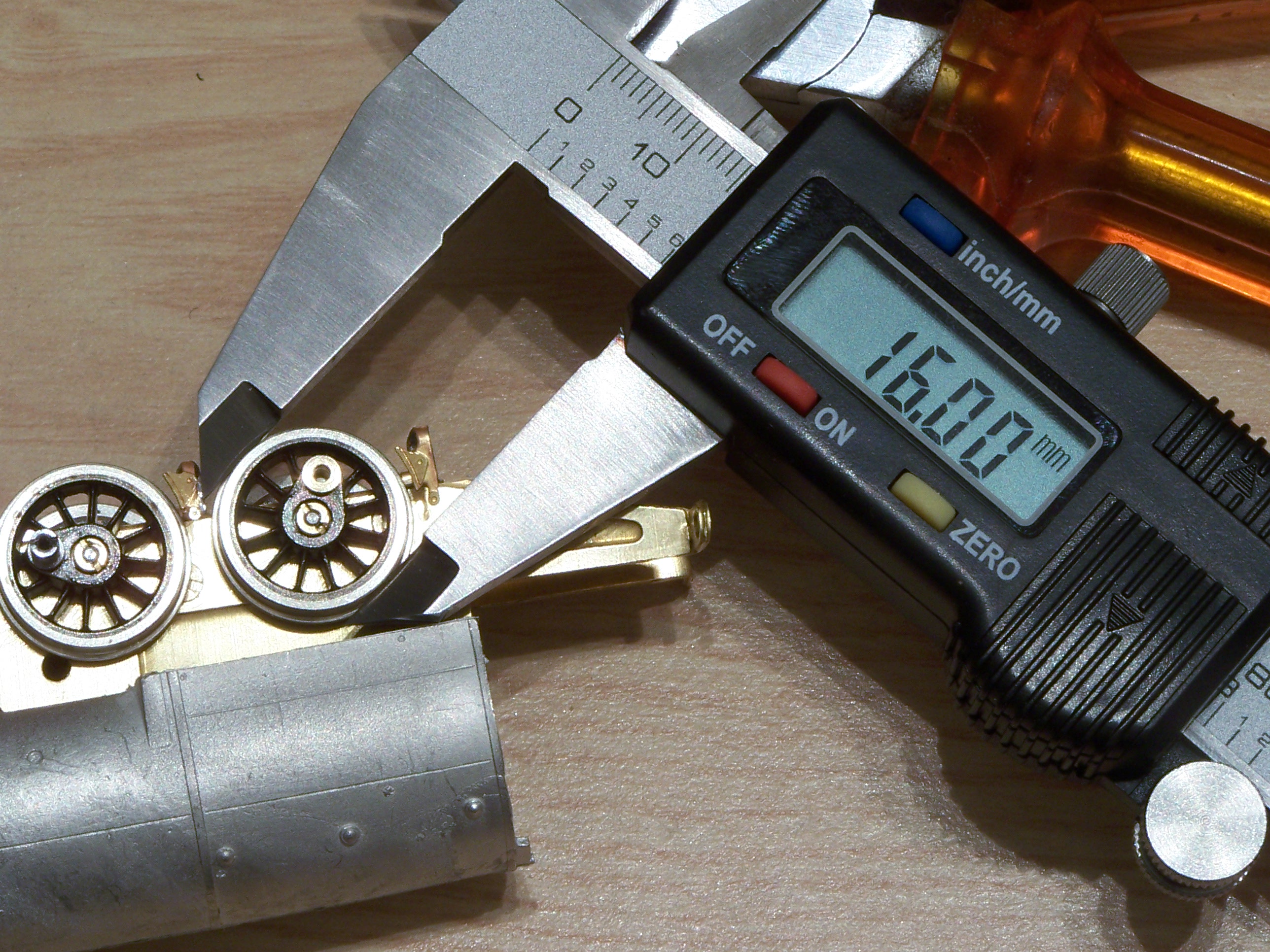

Pfff comment veux tu qu'on réponde au quizz si les roues sont pas bonnes :siffle: :siffle: :mdr:

Y a pas que le diamètre d'ailleurs qui ne va pas :mrgreen:

Bof pour le diamètre du trou dans le pignon, vaut mieux qu'il soit trop petit, tu peux toujours repercer.
Pour les roues, effectivement c'est très bizarre.....

D'autant plus que les tourillons de bielle fournis, ne vissent pas sur les roues... :pleure:
Celui qui a préparé le kit a du fumer la moquette.

Ca m'était arrivé sur une Forquenot, sur 2 kits achetés en même temps, l'une avait des roues 3mm trop petites... Une fois sur les rails elle ne reposait que sur les essieux porteurs...
Par contre je ne comprend pas pourquoi tes tourillons ne se vissent pas, il y a quelque fois de la colle à l'intérieur, perso je les reperce à 0,8 et retaraude à 1,2mm.
Pour le pignon, je rejoins Joseph, tu reperce et zou (gaffe quand même à pas te mélanger avec l'axe du pignon en plastique)

Le pignon n'est pas bon, ainsi que la plus petite des entretoises. Et l'axe correspond bien au diamètre des trous dans le châssis.
Bon une autre preuve :
Pour les tourillons ce qui est étonnant c'est qu'ils ne rentrent pas dans les trous des bielles. Je pense qu'ils sont simplement trop gros. :H2:

Maintenant tu comprend pourquoi j'ai arreté le montage des kits d'autres marques, au moins avec les miens je peut en vouloir qu'à moi même :siffle:
Pour les tourillons qui rentrent pas dans les bielles, ca se joue à combien? Un coup de lime ronde dans les bielles résoud souvent bien des problèmes (en s'en servant comme un alésoir en la tournant et pas en faisant des va et vient), en procédant petit à petit ca fini par rentrer.

Je pense vraiment que les tourillons ne sont pas les bons. En effet les bielles viennent coincer à l'épaulement entre la partie filetée et la partie lisse du tourillon :diable2: Sinon, tu penses bien que la lime aiguille en alésoir, j'y ai déjà pensé depuis un moment :ange:
