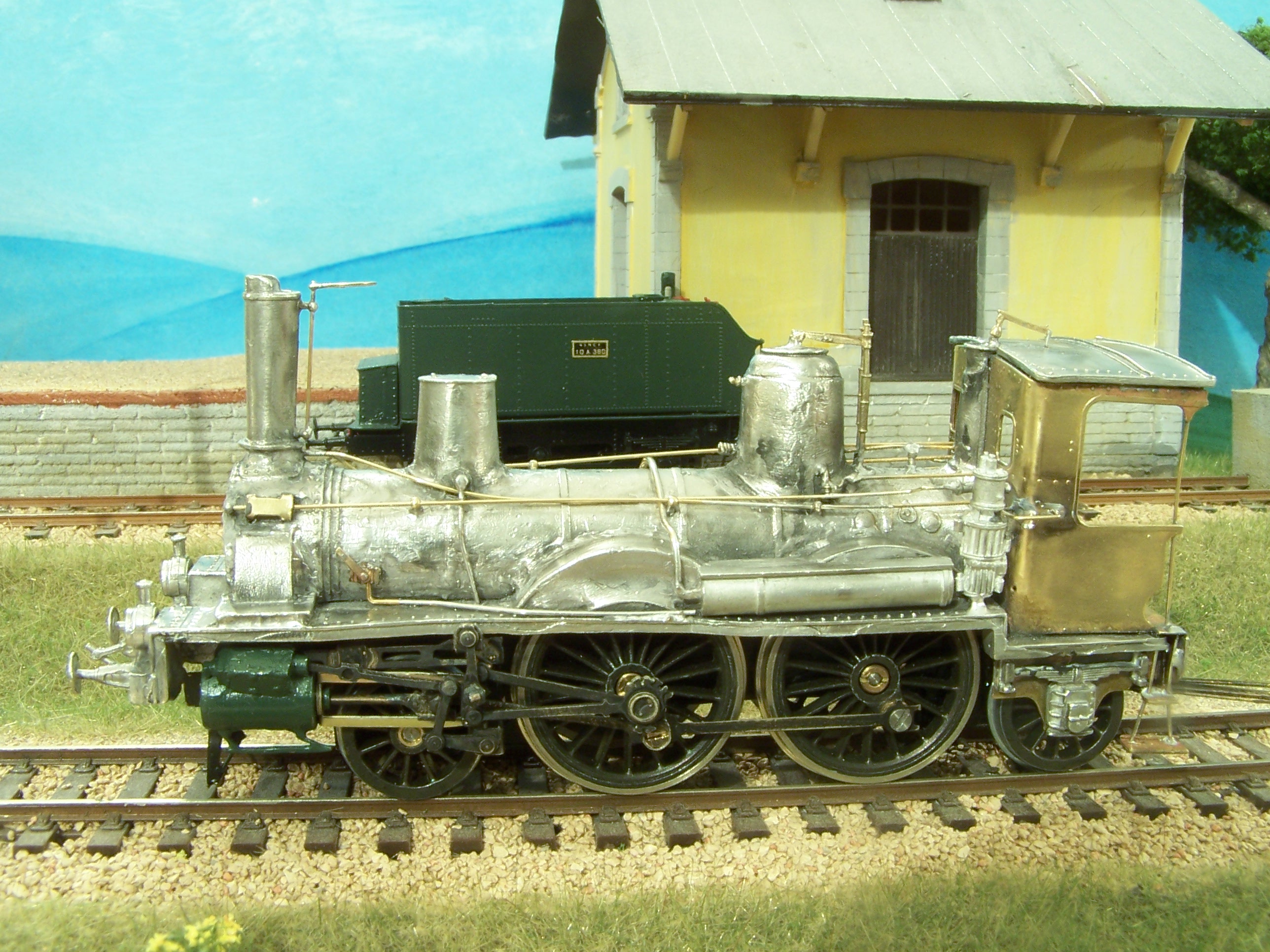

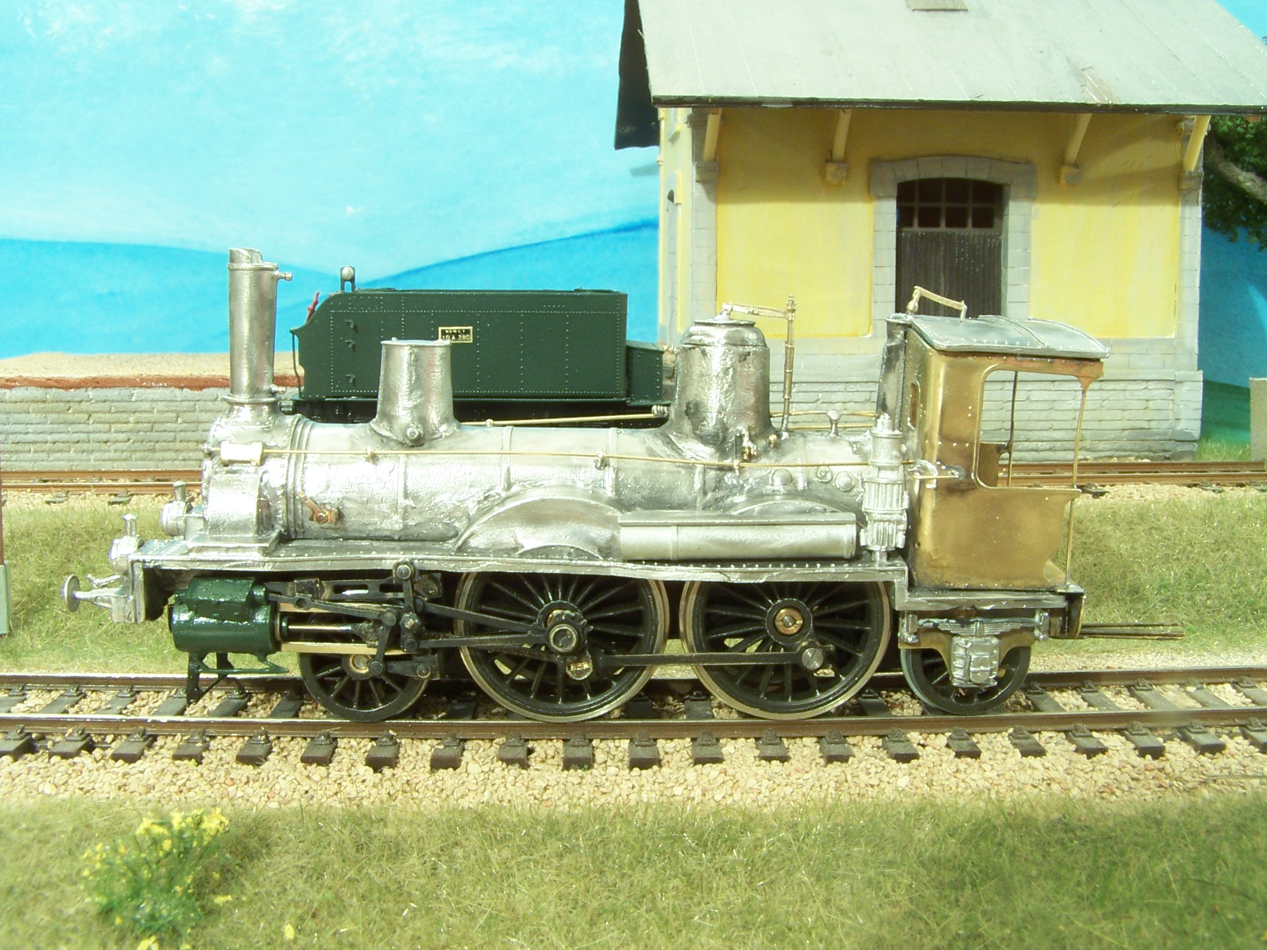

Messagepar Boxpock
13 Jan 2011, 20:17
Et bien en tout cas elle tourne bien, le démarrage est peut être un poil raide (prise directe) j''aurais chercher à monter un réducteur, s'il y a la place. Par contre je suis étonné que l'excentrique,ne s'excentre pas plus que ça ! L'embiellage est livré monté je suppose (comme la plupart des kit DJH).

Messagepar _Chris_
13 Jan 2011, 21:29
En fait il y a un mini réducteur, mais bon mon alim est tellement bas de gamme (Lima Jouef de coffret de départ) qu'il ne faut pas s'y fier :mrgreen:

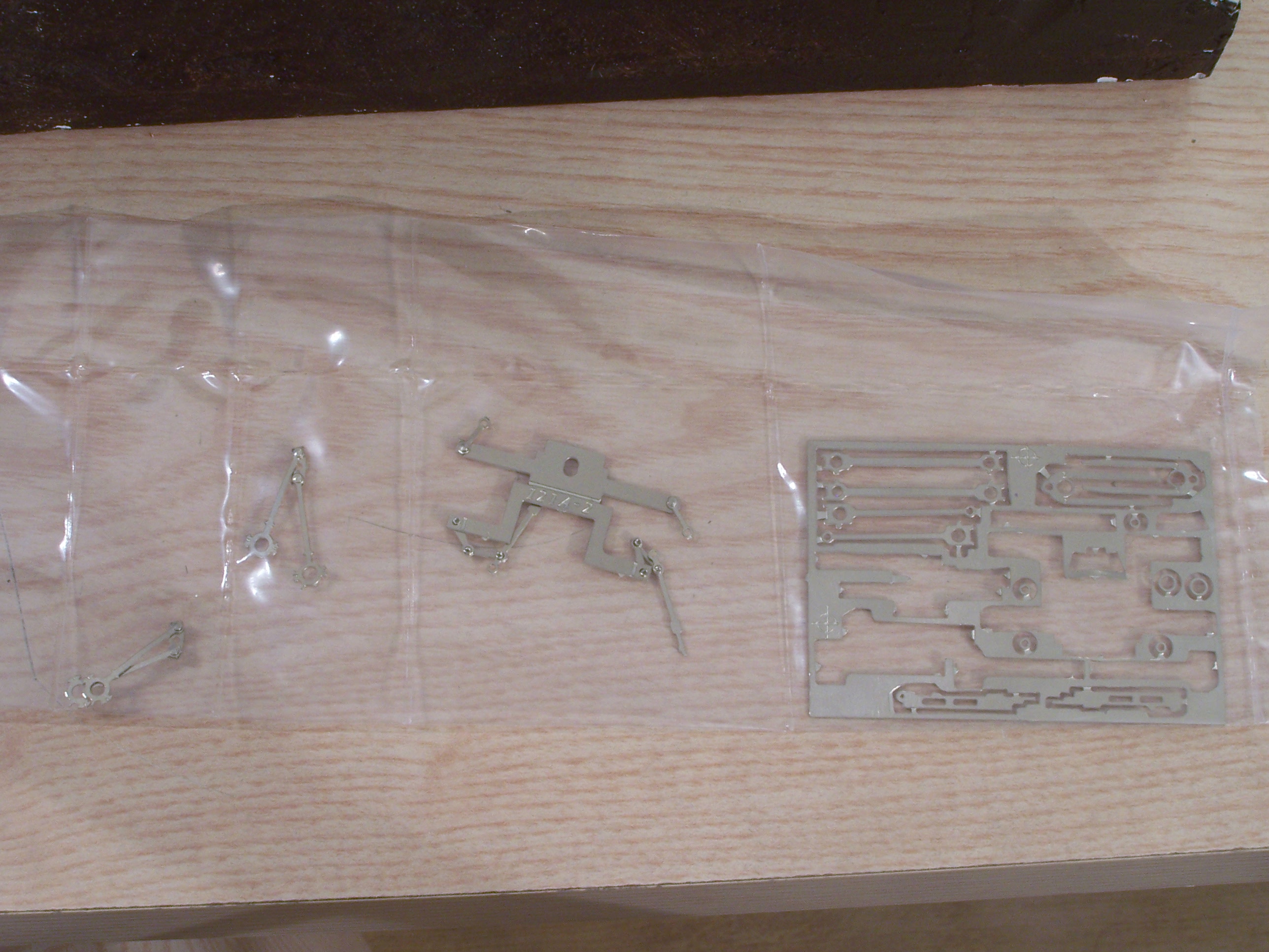

Comme cette 121 n'est que la première d'une série de trois que j'ai à faire, j'ai encore des pièces emballées à montrer. Voilà comment est livré l'embiellage :
En fait seule la distribution et les bielles de doubles excentriques sont rivetées. Et concernant l'excentrique, pas de soucis il est bien monté :ange:

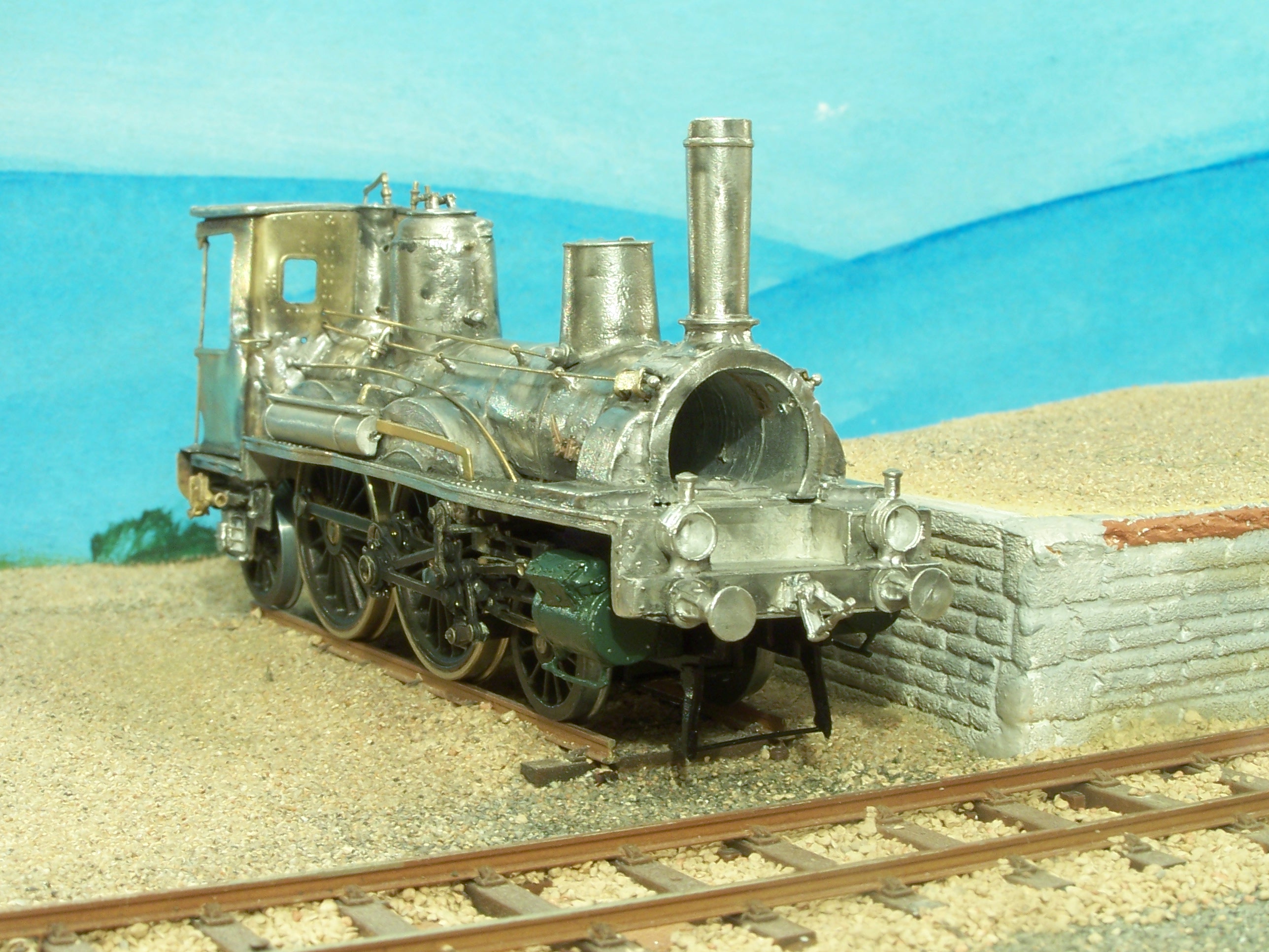

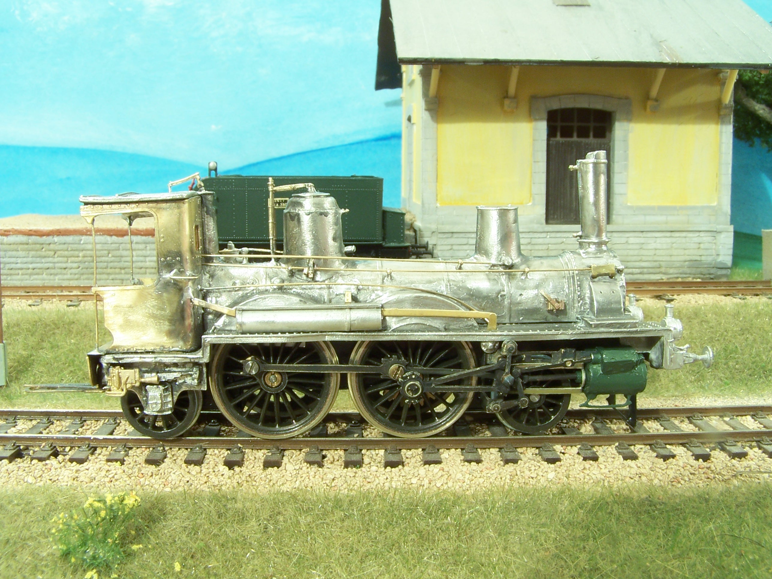

Aller la suite, avec la superstructure. Et là y'a du boulot. :roll:
Voilà où elle en est après un dimanche de travail :

Messagepar Boxpock
16 Jan 2011, 19:32
Très jolie !! :cool: :cool:
Cependant, est-ce du à la photo, on dirait que la cabine (pièce laiton) est déformée et pliée.
Boxpock
Re: [KIT HO] 121 Forquenot DJH Model Loco.
Messagepar _Chris_
16 Jan 2011, 20:17
Je viens de vérifier, c'est bien du à la photo. OUF :rhaaa:

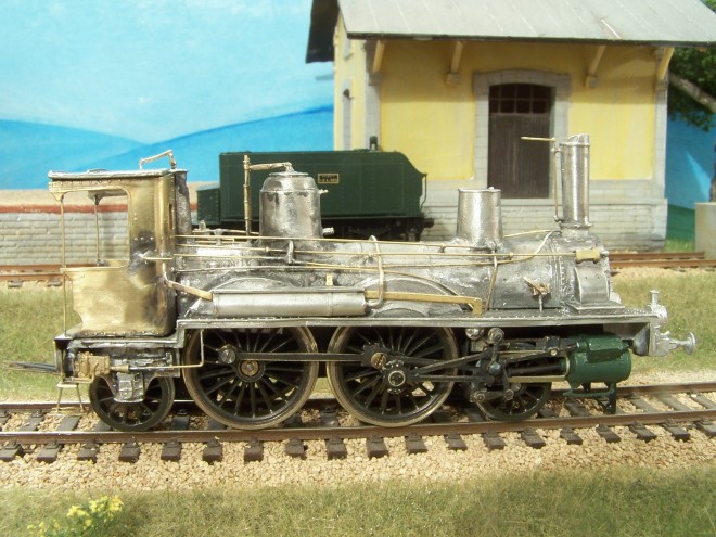

Messagepar _Chris_
19 Jan 2011, 20:00
Et voilà avec toutes les tubulures...
