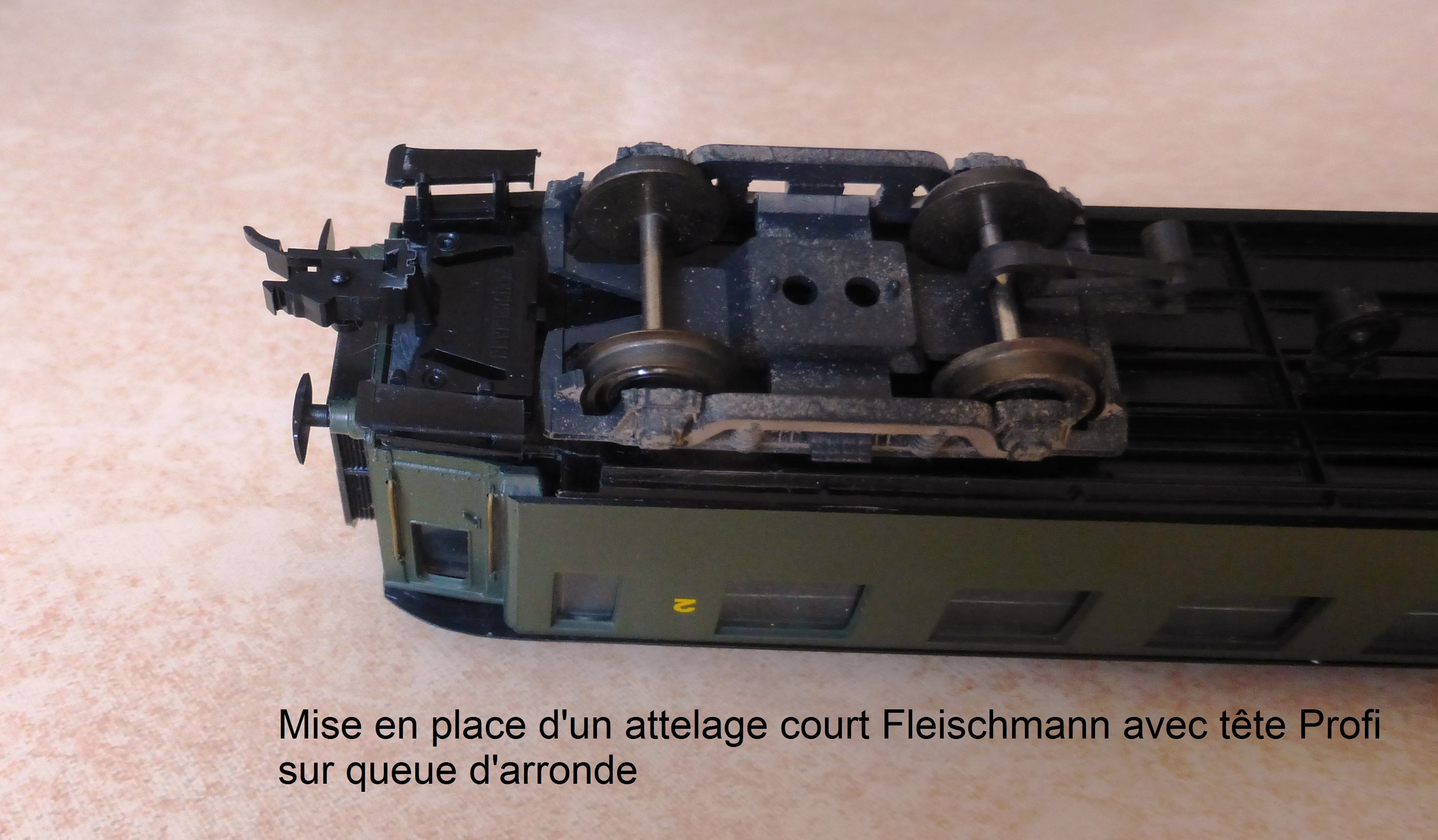

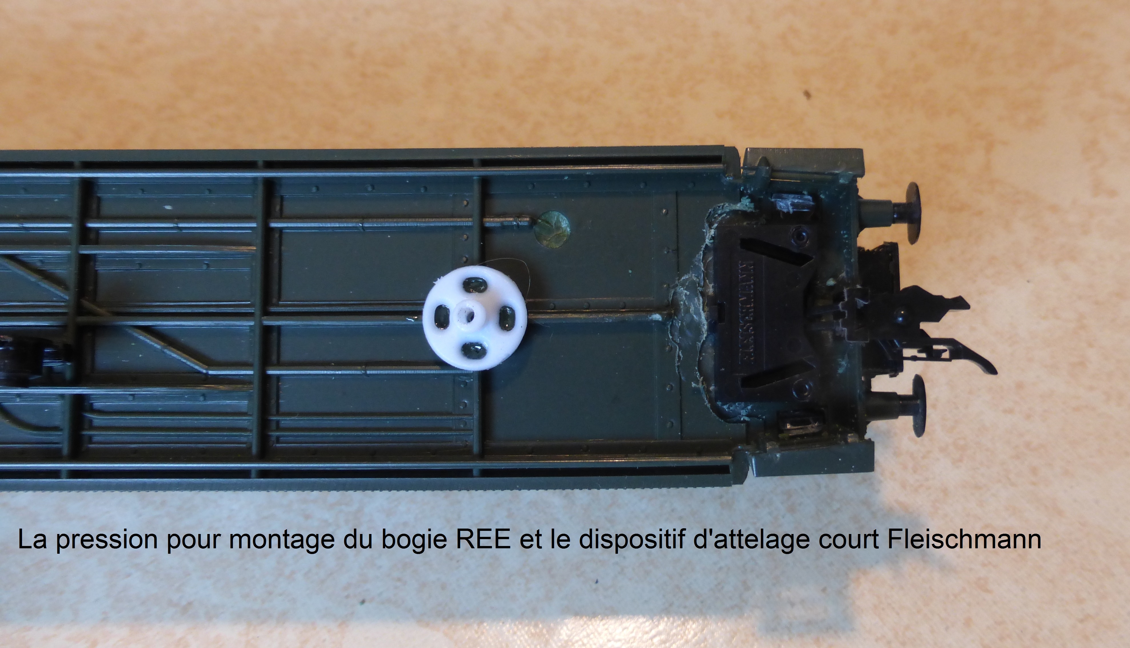

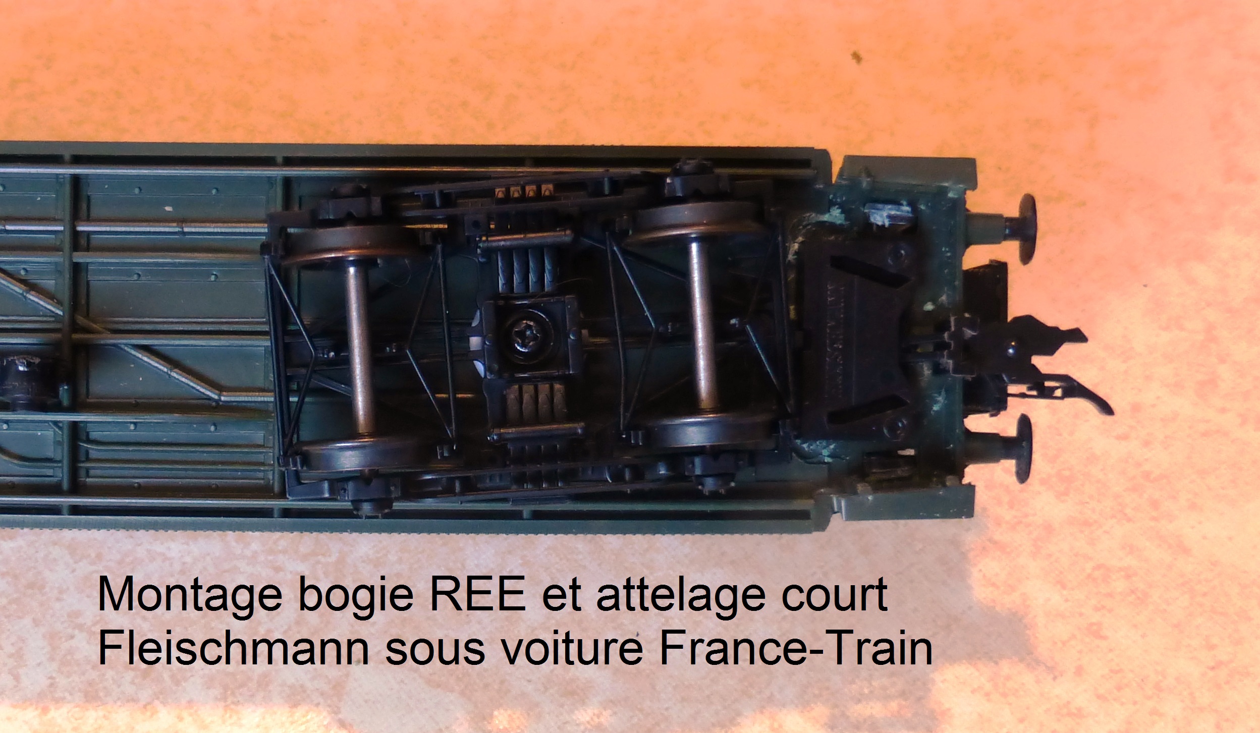

Voiture France train de première génération, fixation du toit par la longue vis de fixation du bogie
Pour illustrer une solution de fixation du toit
et de mise en place d'un dispositif d'attelage court
Ici avec bogies Roco

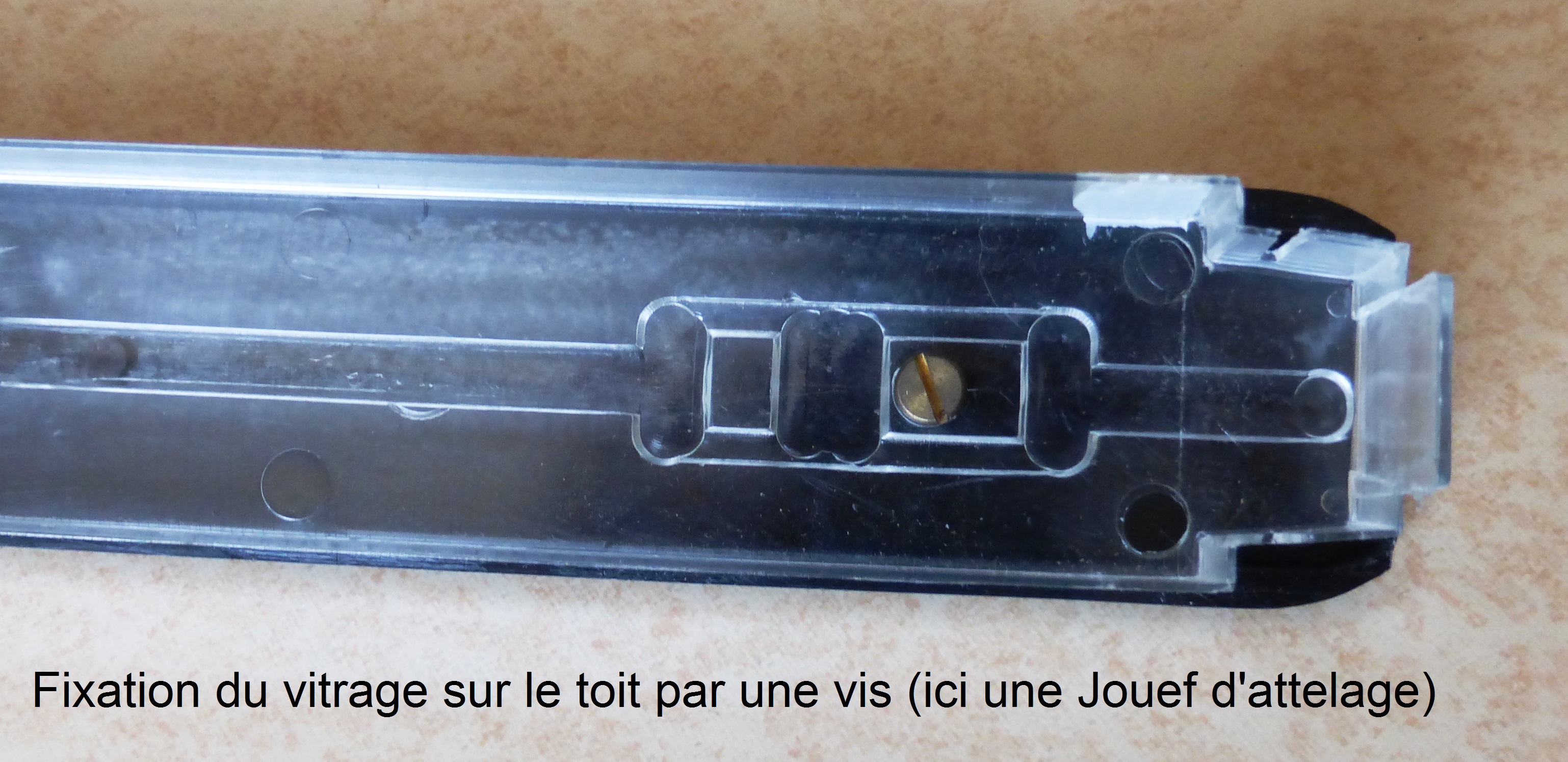

Voiture France Train de dernière génération, toit moulé avec le vitrage
Plus de détails en rubrique "Valse des panto et valse des bogies" (http://www.forum-train.fr/forum/viewtopic.php?f=4&t=13161&hilit=valse&start=60)
Les boutons pression utilisés pour ces montages,
(en vente au BHV Rivoli par exemple)
Re: Le bricolage du jour...
27 Sep 2015, 15:24
EC64 a écrit:(...)
Ou bien, les piquer dans la boîte à couture de madame. :ange:

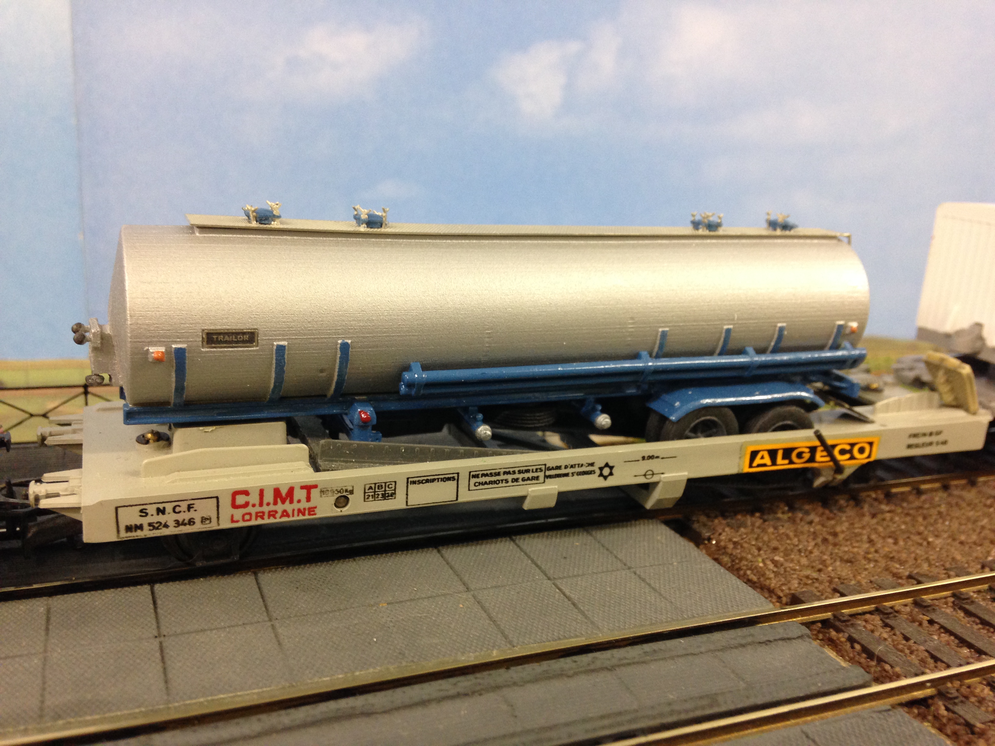

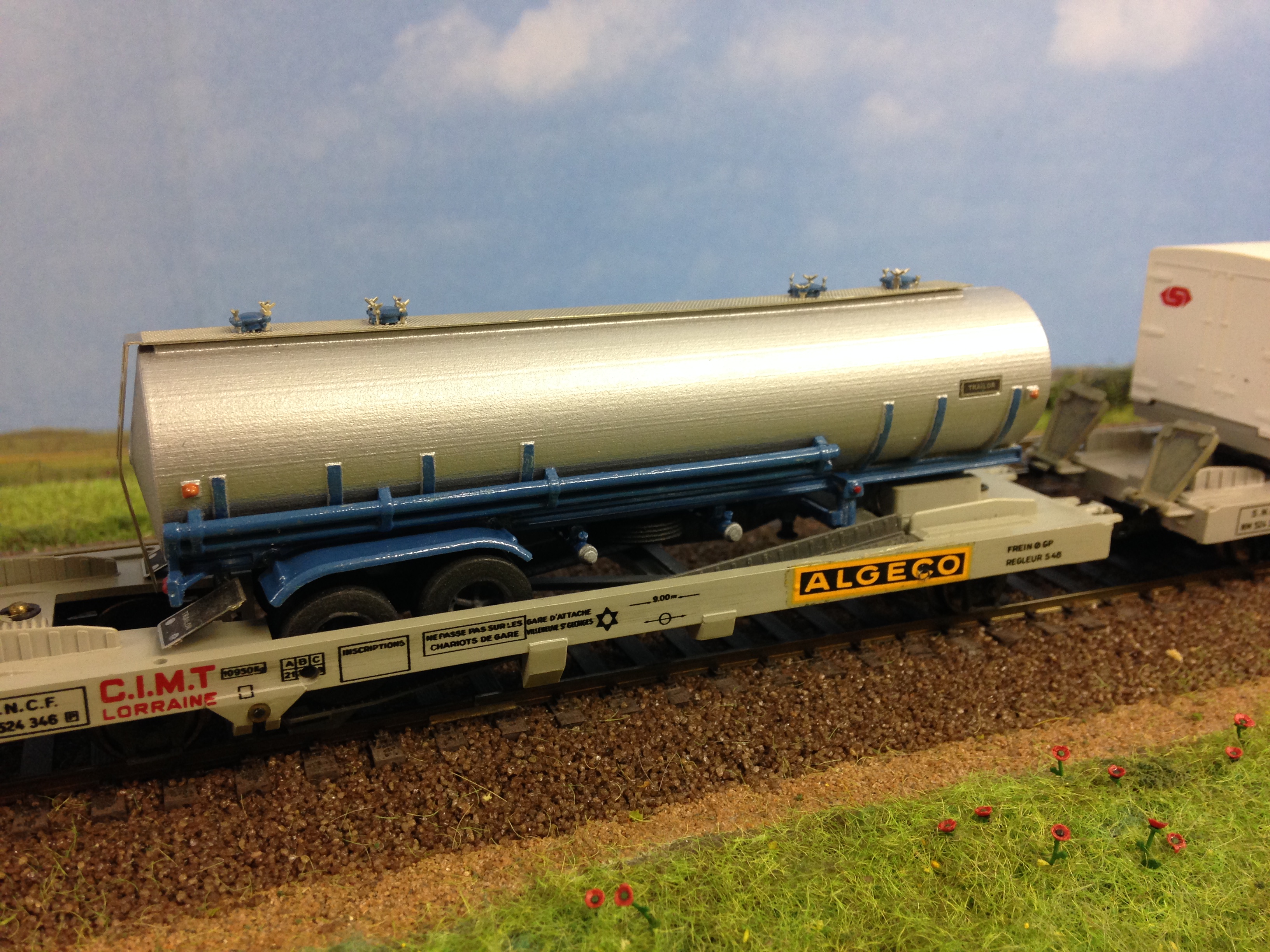

je viens de terminer ma citerne SMD, ça change des remorques fourgons (REE va-t-il nous en faire une ??) :

E-man a écrit:Bonjour,
Bonjour ,
Je viens de terminer de parcourir - lentement pour ne rien rater - le catalogue SMD qui est en ligne et je n'ai pas trouvé trace de cette remorque citerne .
Quelle est sa référence ?
J'ai par contre vu que les véhicules militaires en résine c'est quasiment fini :gne:
Merci
Bernard dit Papy :vieux:

Messagepar JMfret
11 Oct 2015, 12:44
Hello, Bernard!
SMD 185. Mais stock o. ôô JMfret
