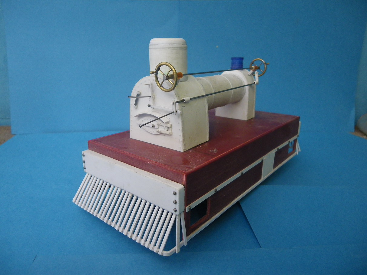

Bonjour,comme mes petits autorails sont au car wash :rhaaa: :mdr2: en vue de passer à l'atelier peinture :mur: :mur: j'ai bossé sur mes locos avec la construction et le montage(à blanc) du mécanisme pour la double conduite(AHHHHHHHHHHHHHHH ces Anglais......) :mur: :mur:
je rappelle que c'est une construction intégrale,je récupère tout............. ;)restera les manos qui sont au séchage......................;

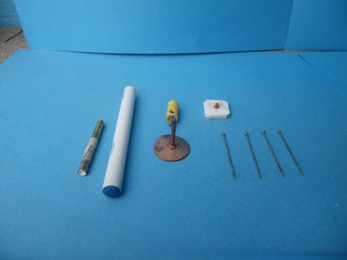

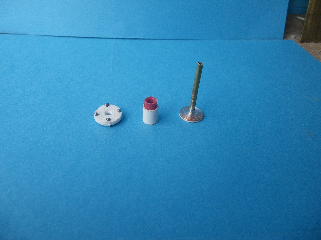

Hello de retour parmi vous avec la suite ..................;LES TAMPONS :mur: spécifiques à ces machines :arrow:
les photos de la construction............Arthur la Récup...............; :o
les matériaux de base:
un tube laiton,du plasticard,des aiguilles en acier doux;un tube de Bic:une vieillle fiche banane, un clou d'ardoisier en laiton rouge........;;c'est tout et c'est assez
après quelques mises à mesure au tour..........
le tampon terminé....... :siffle: comme j'en ai 8 à faire j'avais pas envie de les faire fonctionnels,y a des périodes ainsi. :ange:

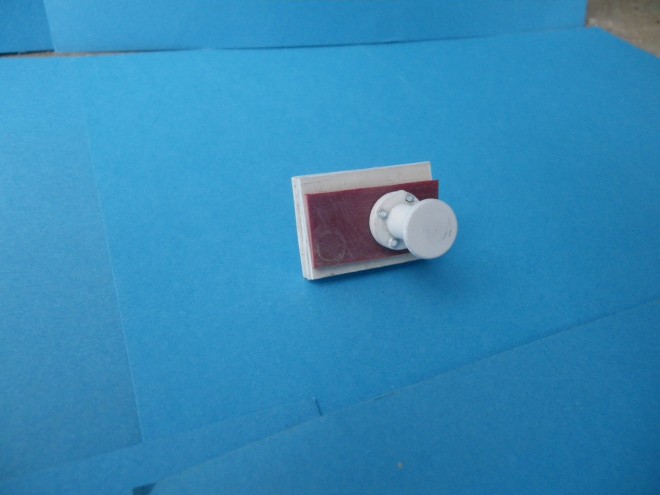

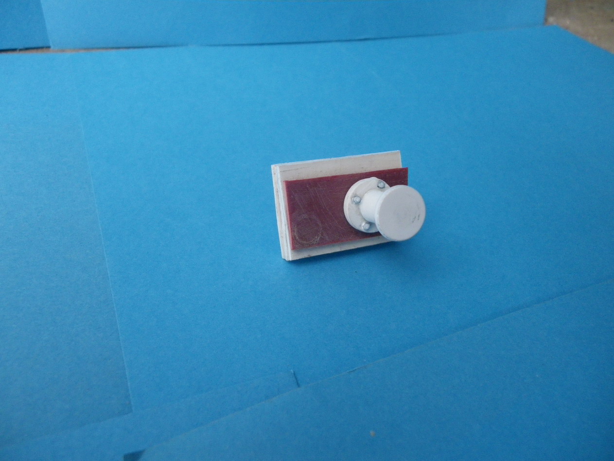

Re: nouvelle loco en G
Messagepar arthur
10 Mai 2012, 07:40
C'est bien de suivre........................ :ange2:
Bon j'ai fixé les tampons et peaufiné les traverses de choc :o reste à fixer des attelages à choquelles(si j'en trouve)marklin 1 par ex?????si pas des Kadee............car il y aura au moins un wagon..............citerne
les chaudières ont étés traitées (nettoyage et dégraissage avec ma mixture)ensuite une couche de primer et deux fines couches de noir mat,la finition se fera à la peinture à l'huile et terminer par le montage des accessoires divers,
on mettra de la B..............e S..............e à chauffer sur la pelle :mdr2: le jour de l'inauguration :applause:
çà commence à ressembler à une loco(enfin) :D

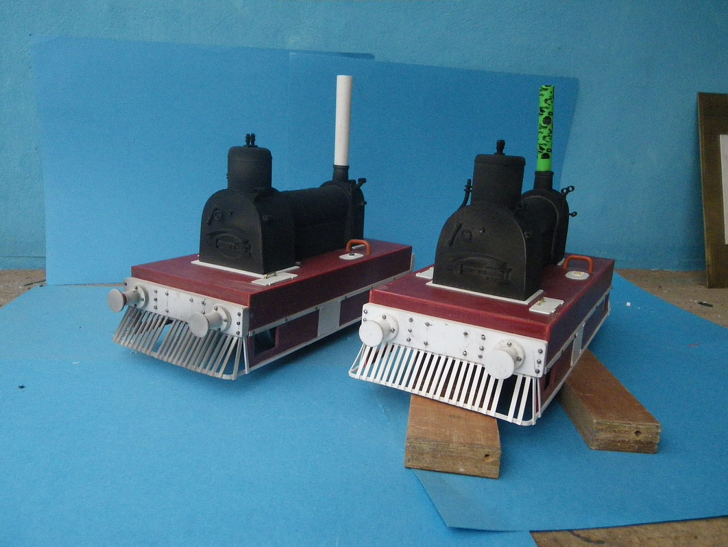

Messagepar arthur
07 Juin 2012, 07:55
Hello..................les chaudières se terminent...........elles ont reçues leur patine(à l'huile)je termine le montage des accessoires................;
photo bientôt :siffle: en attendant profitez en pour :apero:
