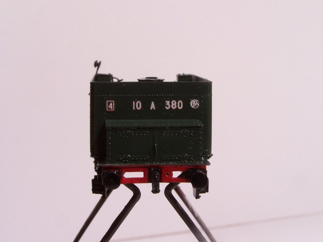

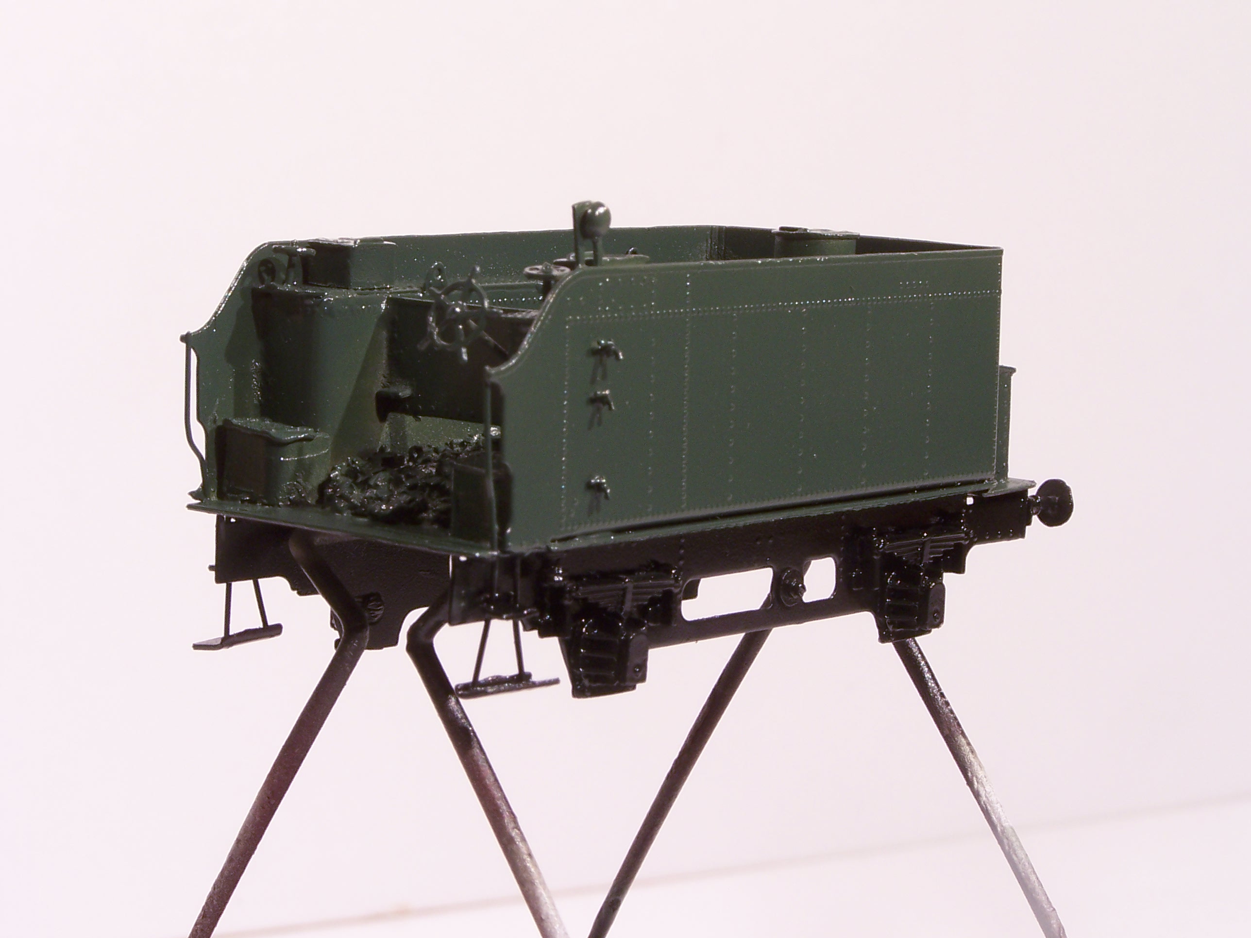

Bon comme j'ai bien avancé pour RailEx et que l'aéro était sorti et qu'il faut bien montrer des trucs à l'expo...
Le tender prend sa robe finale, avec le masquage :
Et sans :

tiens du charbon vert... c'est pour passer aux exigences écolos? :ange:
Super sinon! je viendrais voir ça de près... ;)

C'est la mousse qui a poussée dessus :rhaaa: :mdr: Il y aura du vrai charbon GPP par dessus !
Aller on sort les pinceaux pour le rouge, la flotte pour les décalques. Ces dernières ne sont pas fournies dans les kits DJH. Cependant AMF 87 a toute une gamme adaptée aux numéros inscrits sur les plaques fournies dans le kit.

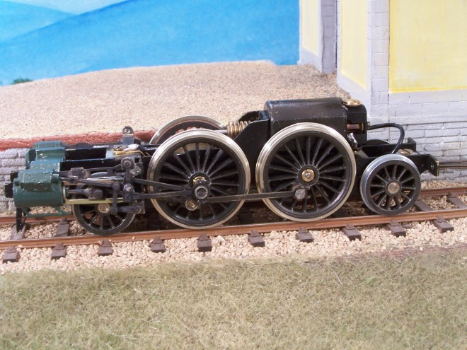

Aller mémère ressort, les bielles ont été brunies, les cylindres et le châssis peint :

Et elle tourne :
Bon il reste à peaufiner les réglages mais elle fait quand même moins de bruit en vrai que sur la vidéo :ange:

C'est superbe ! Mais ne manque t-il pas des disque en laiton sur les centre de roue motrice (qui cache la vis en fait) ? De même les contre poids ?
Tu nous mettras une vue avec la chaudière ? C'est une belle machine.
