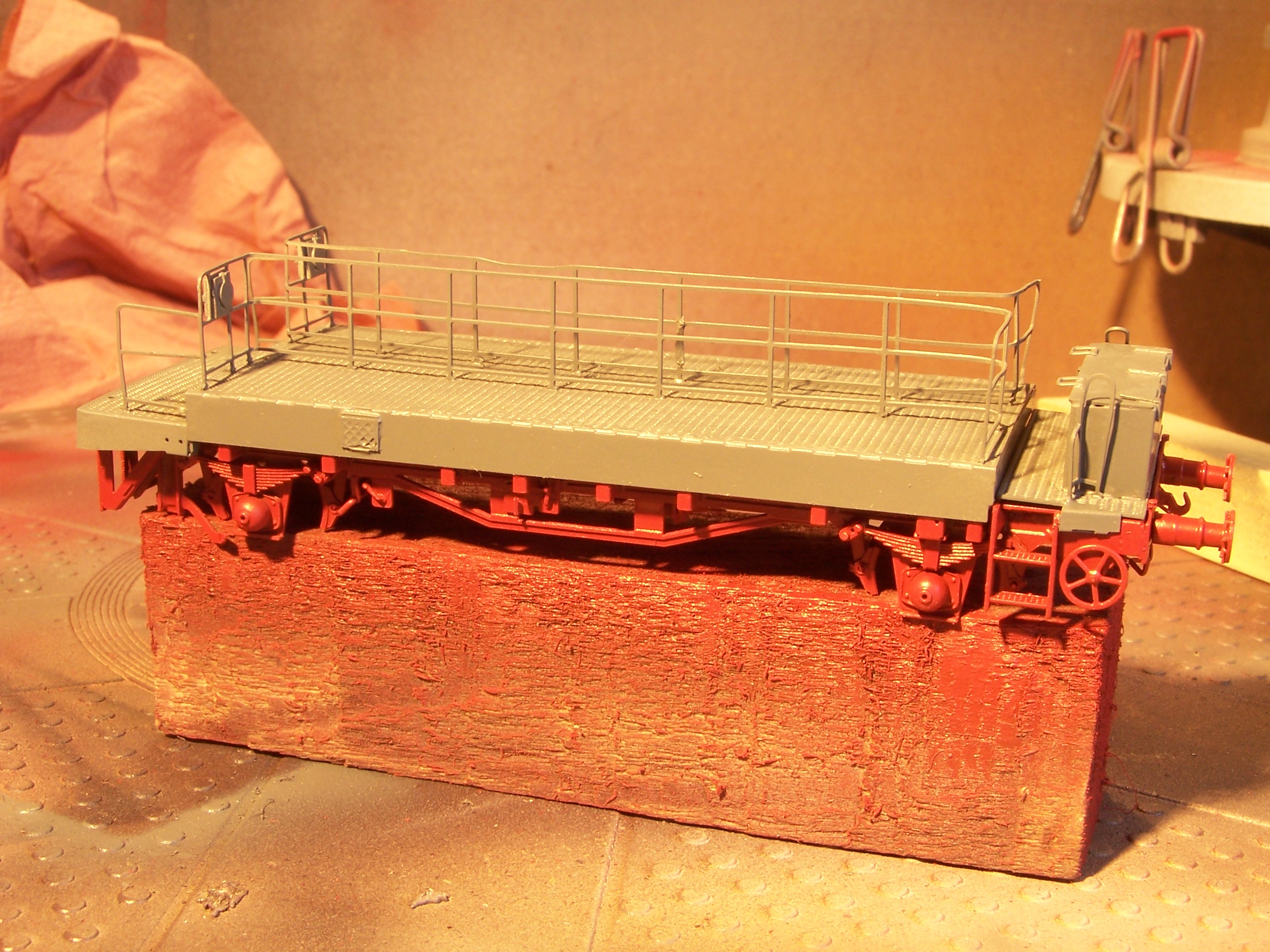

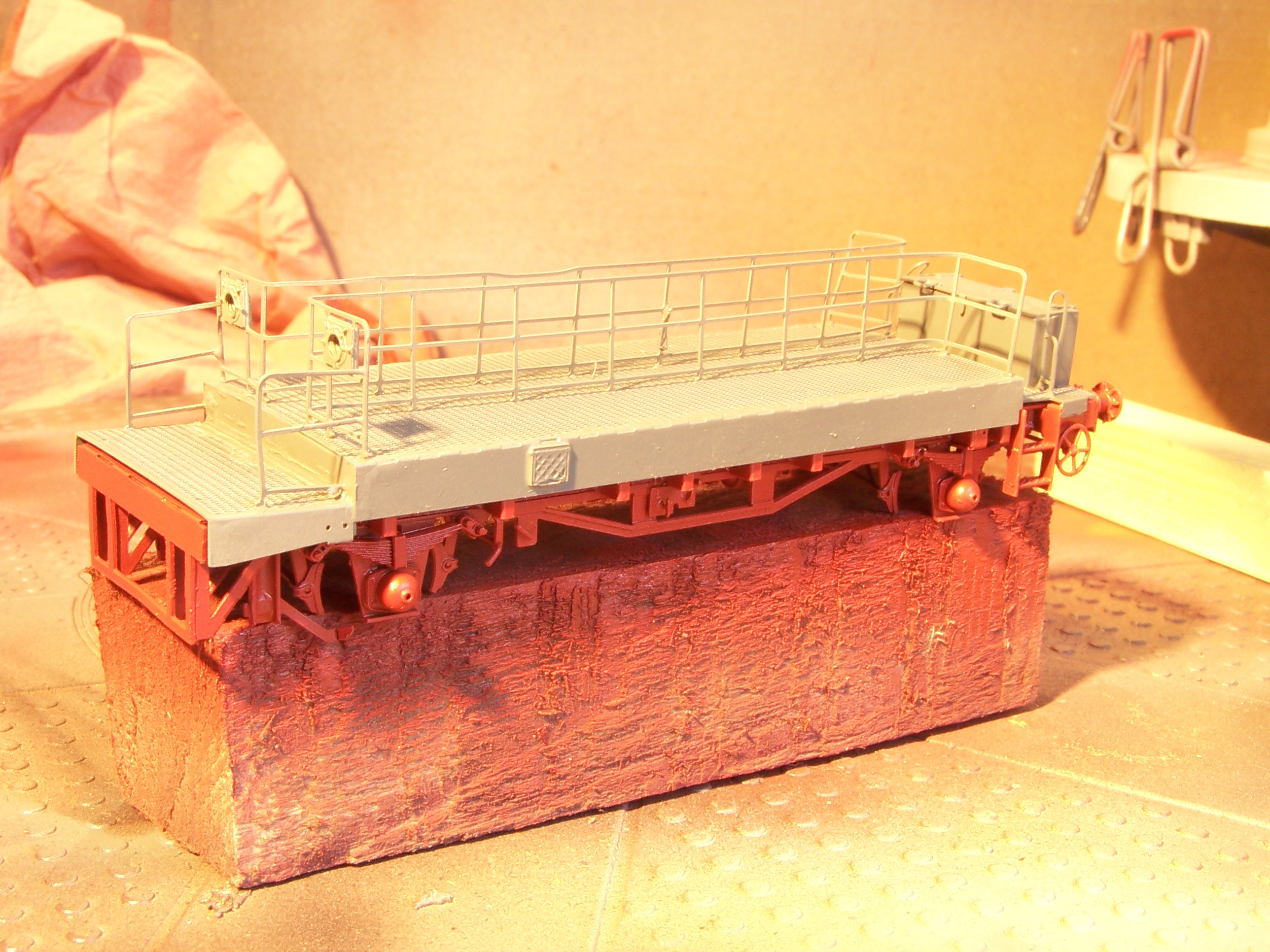

J'ai encore un peu peint :
La laiton pour faire des rambardes c'est vraiment pas adapté : trop MOU :mur:

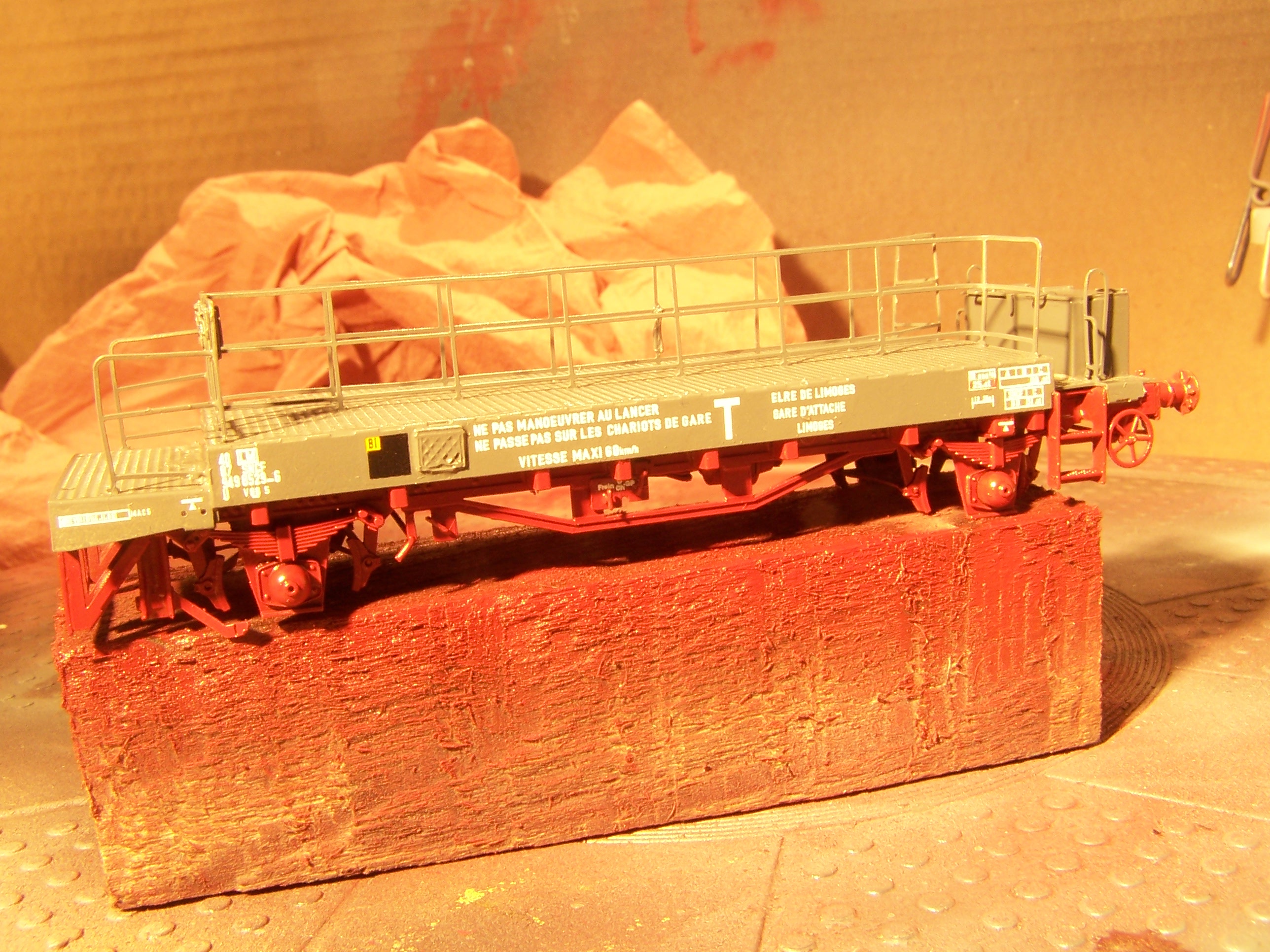

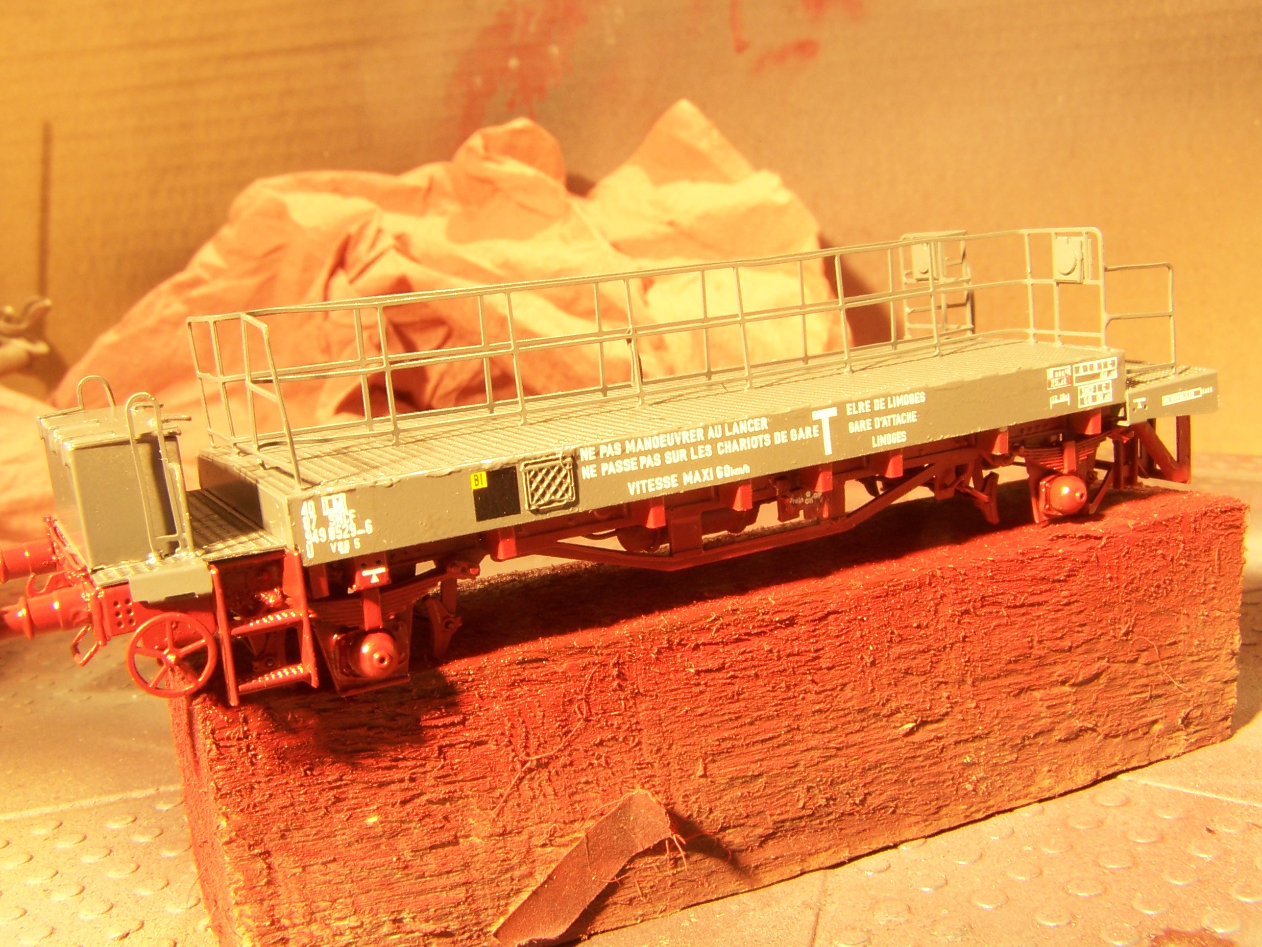

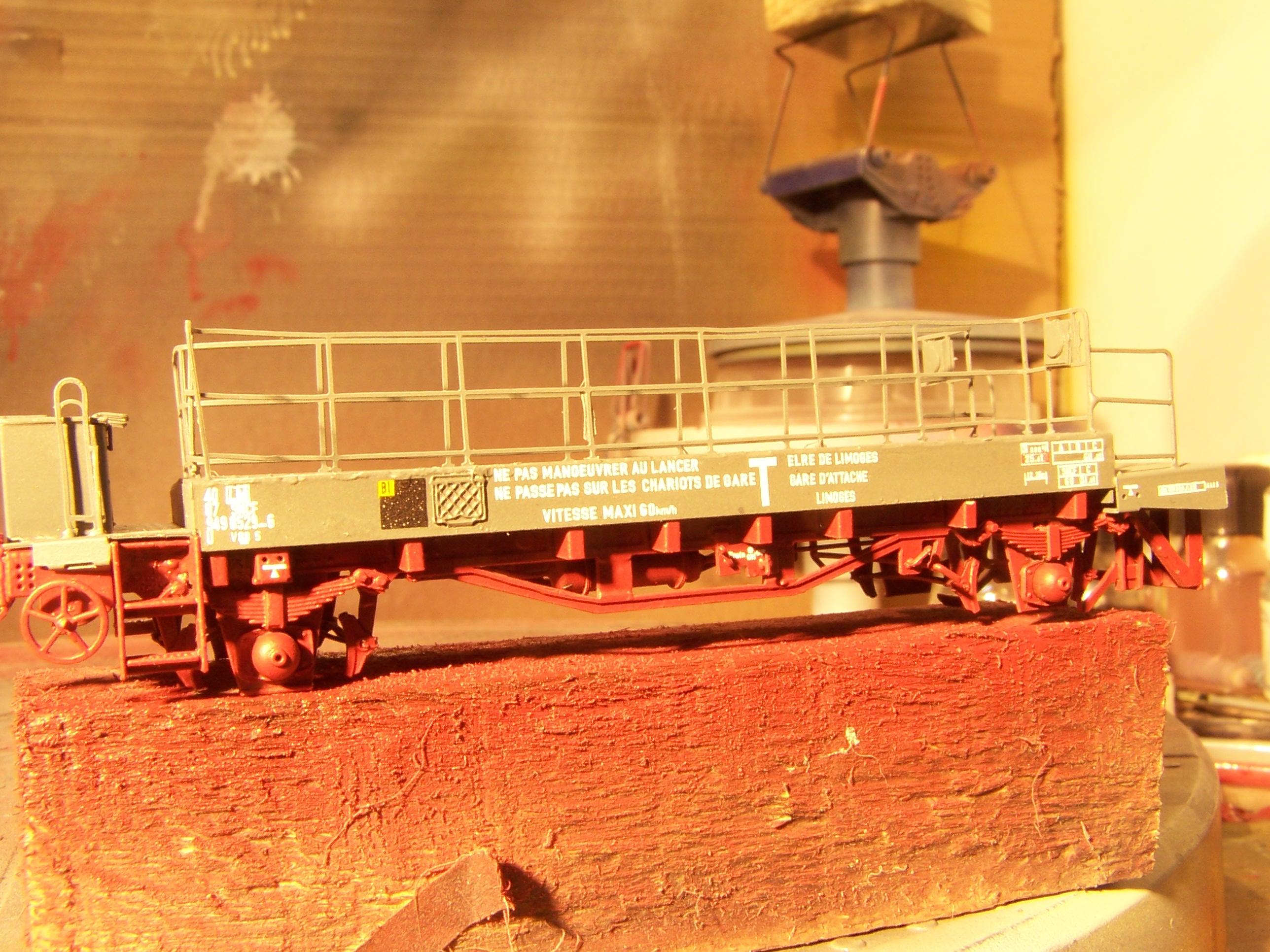

On pose les marquages :
A defaut de faire le marquage réel, on fait un marquage plausible (les décalques sont trop gros pour que tout tienne sur la largeur du wagon :roll: ):

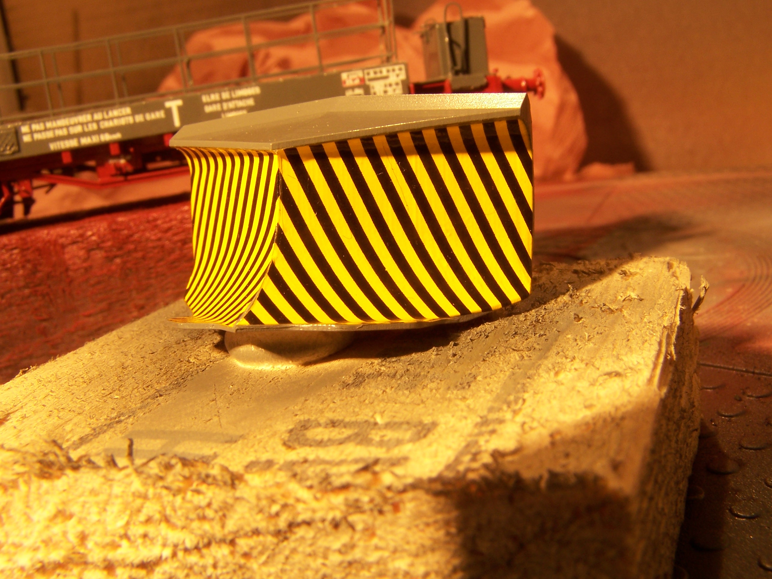

Messagepar _Chris_
03 Nov 2009, 12:36

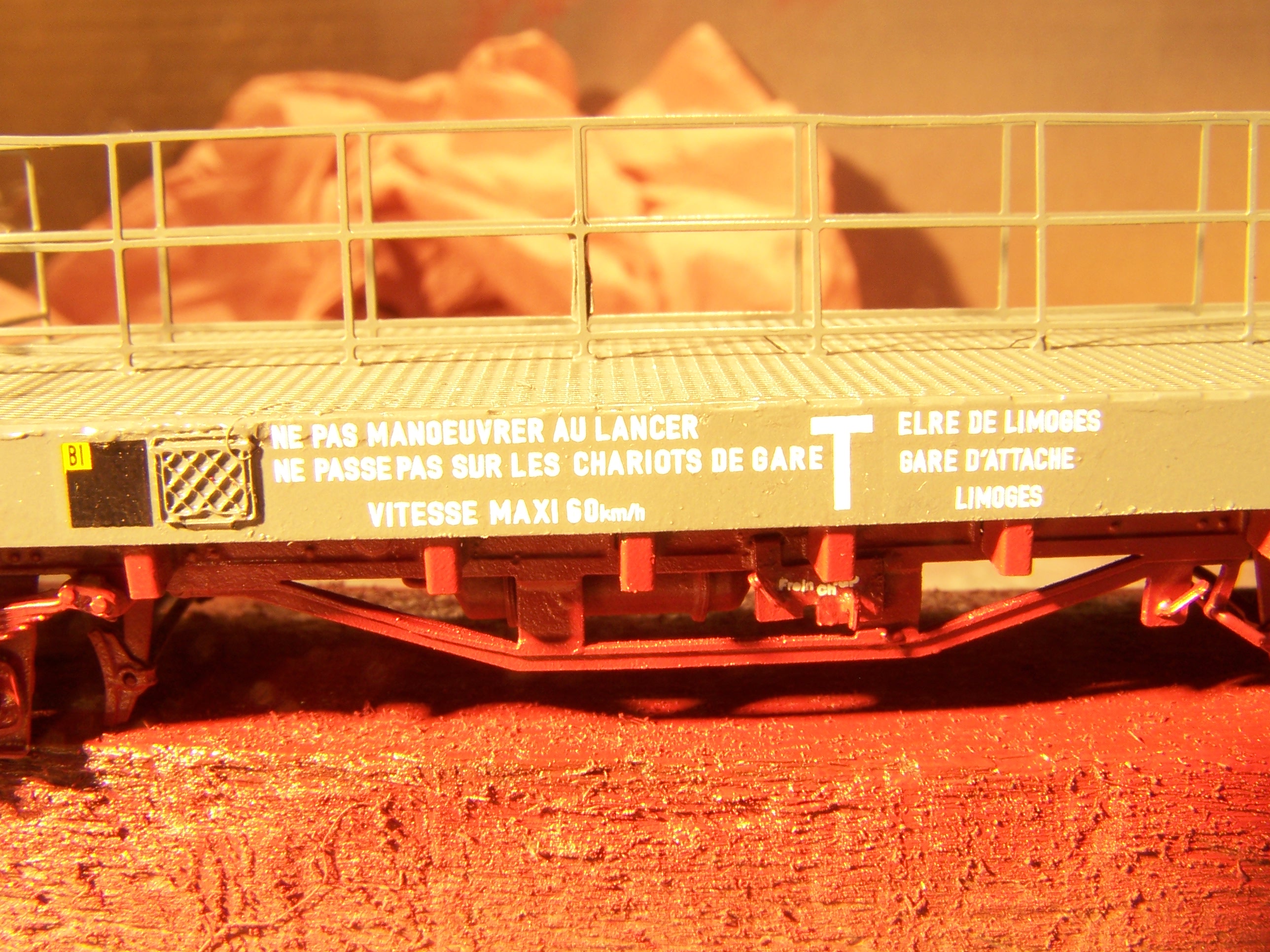

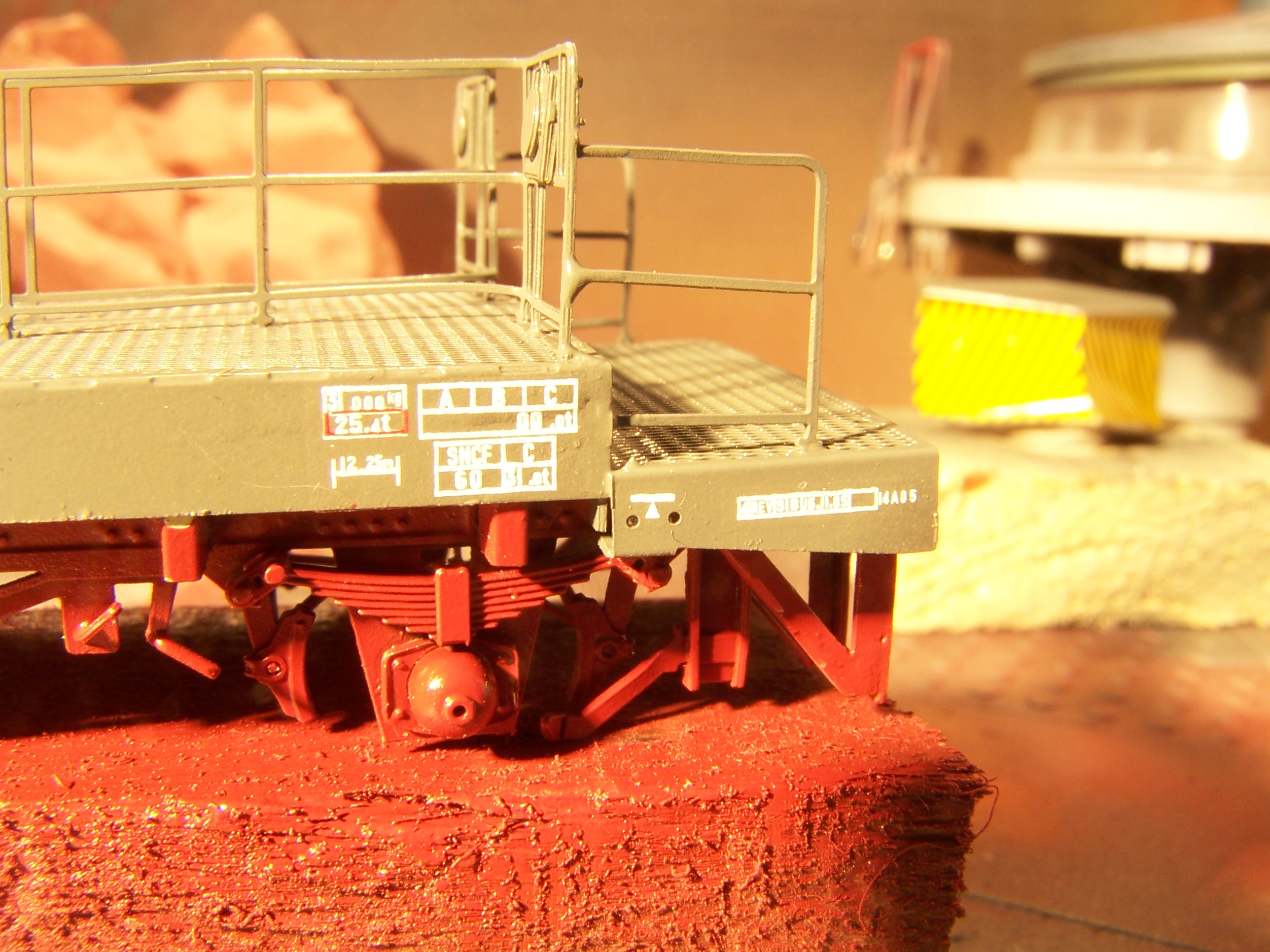

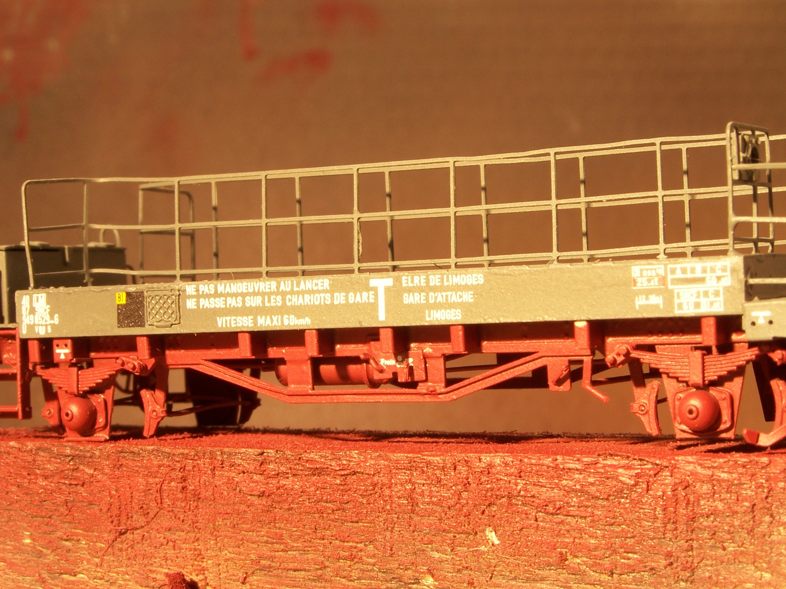

Dernière couche de vernis (mat cette fois ci).
Pourquoi toutes ces couches? Pour rendre invisible le film des décalques. Ça permet d'approcher les résultats d'une tampographie.
La bonne méthode est (pour des décalques au film brillant, ce qui est la grand majorité) : vernis brillant, pose des décalques (à l'aide de Micro set et Micro sol qui permettent de bien fixer de de bien fondre le film des décalques), une nouvelle couche de vernis brillant (là on aperçoit encore un petit peu le film) puis couche de finition matte ou satinée, et là le film est imperceptible même en lumière ultra rasante

03 Nov 2009, 18:21
Ou la photo est retouchée, ou la pose du marquage sur le soc est très réussie. J'adore!
