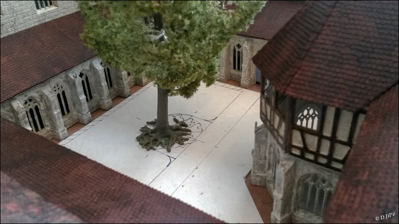

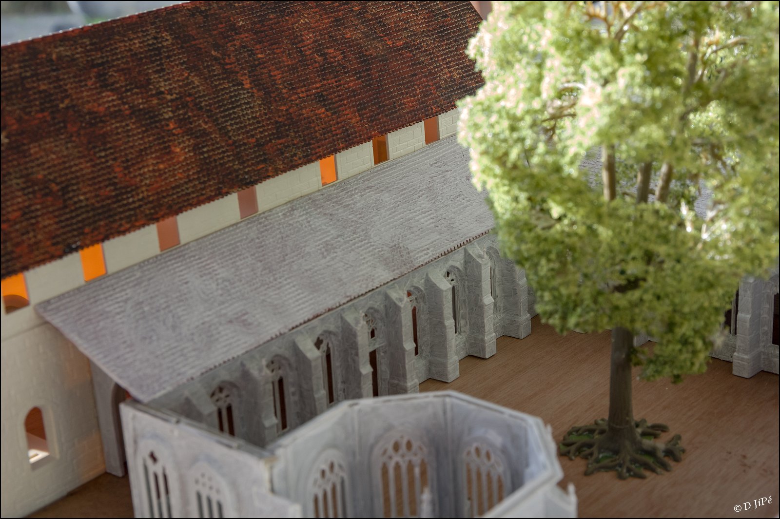

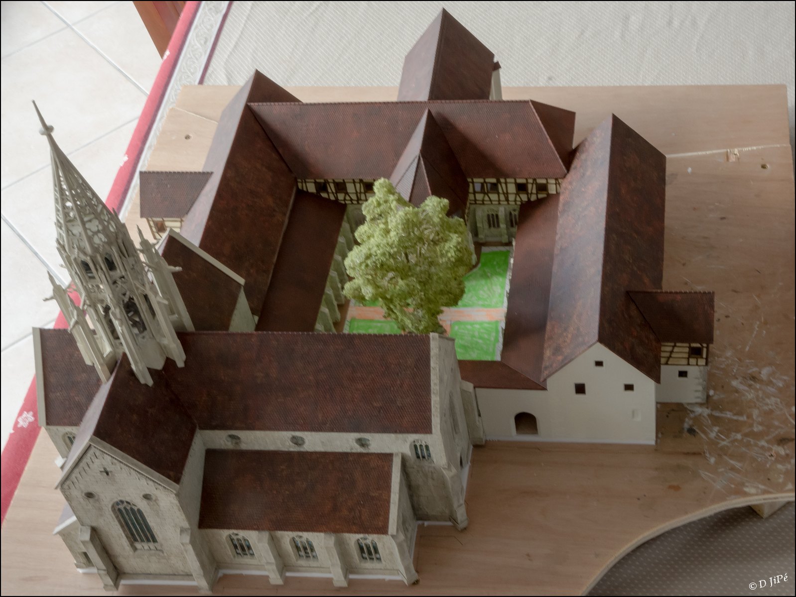

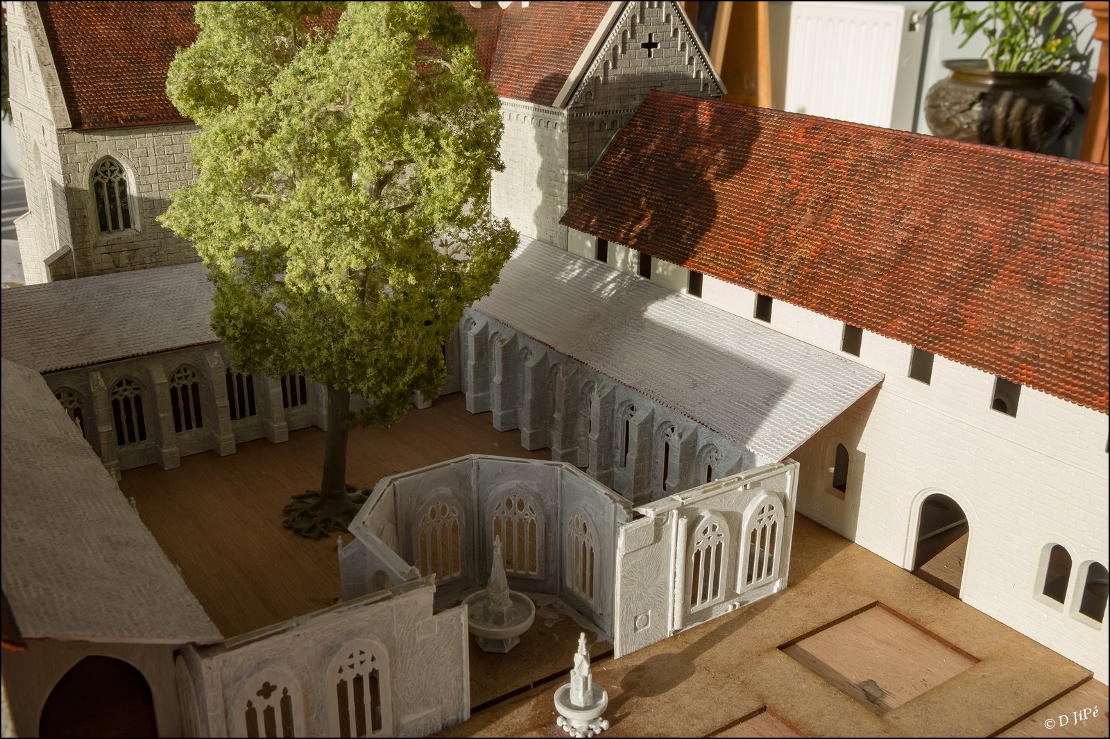

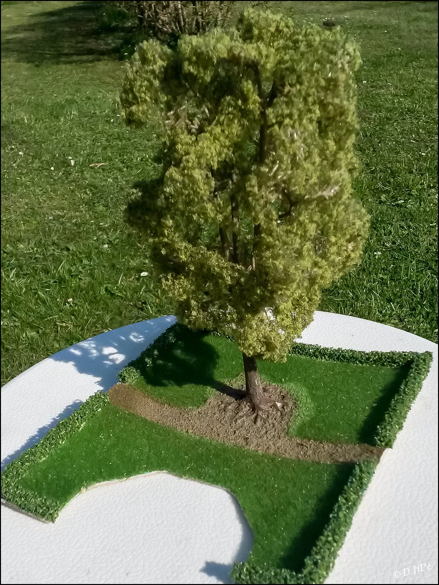

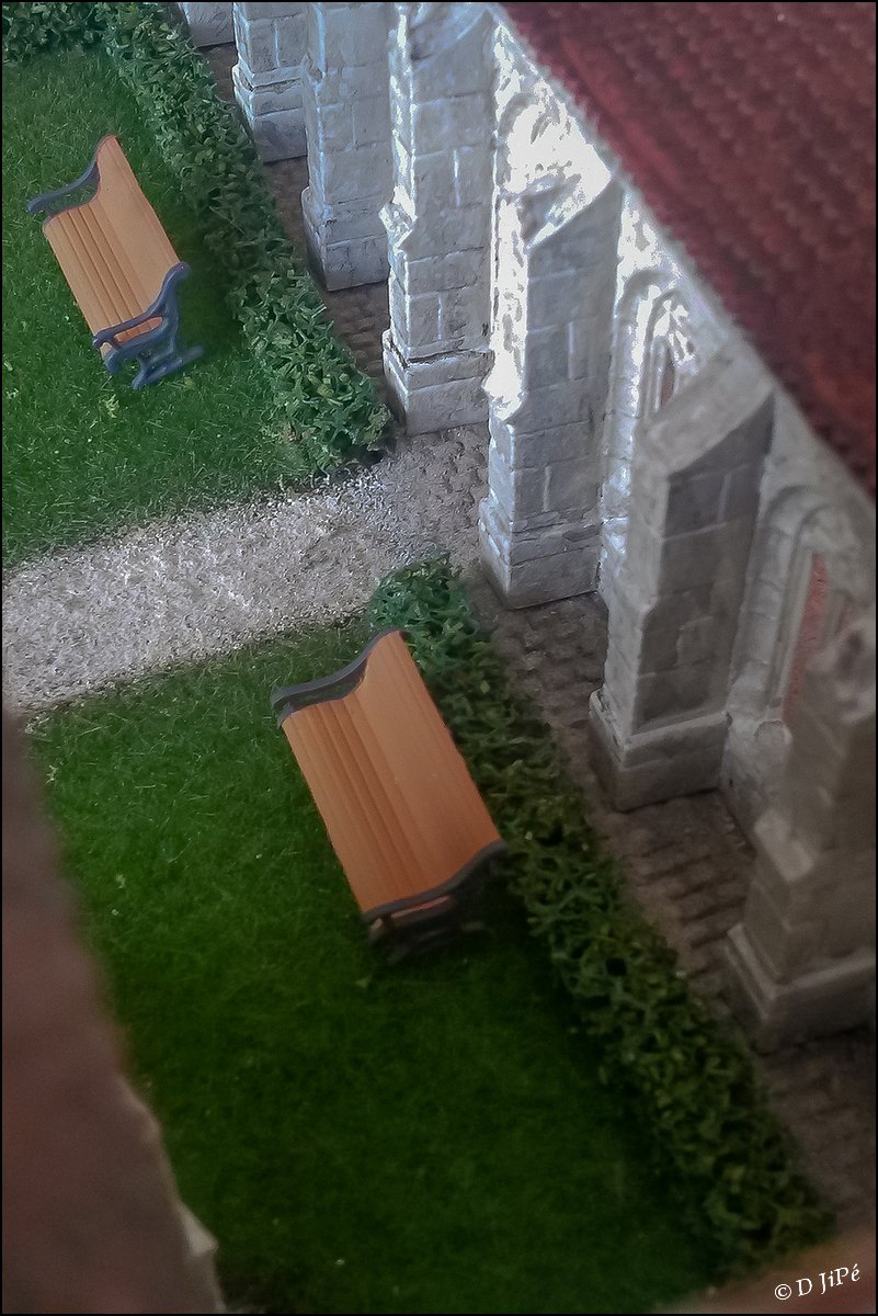

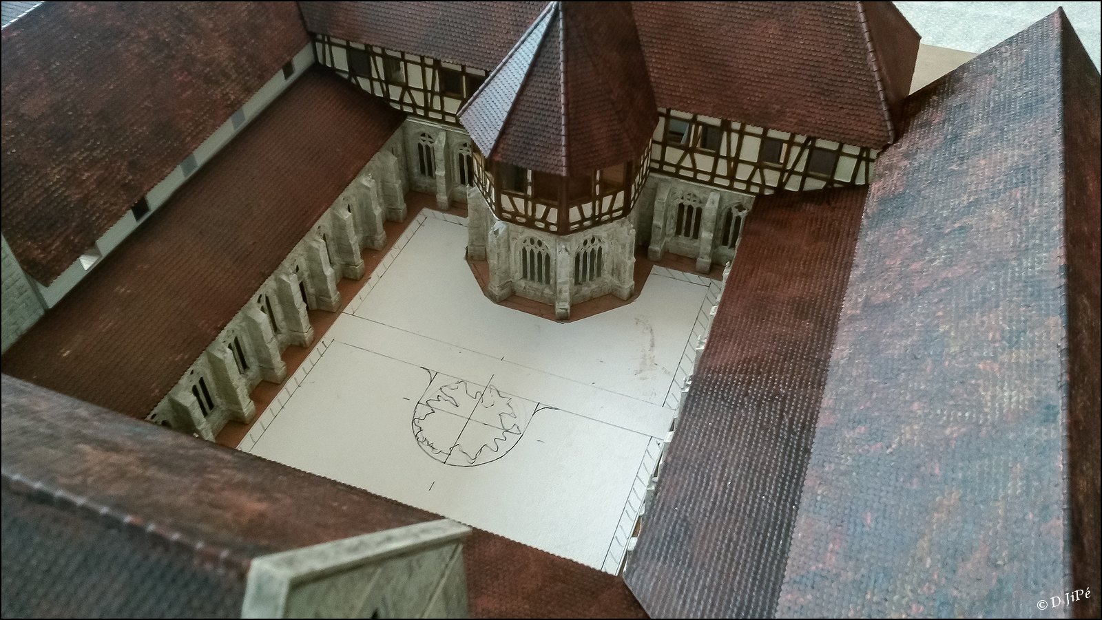

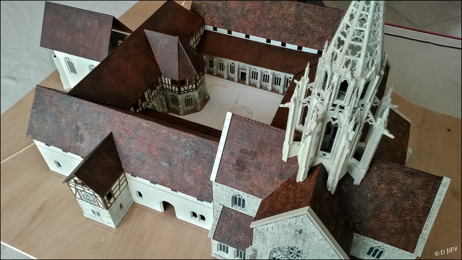

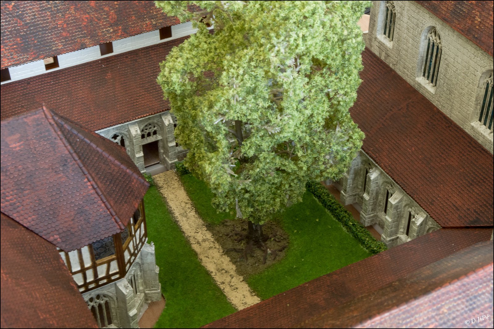

Je continue la présentation en images du montage de l'abbaye.
Le cloitre est monté apprêté et patiné, les jardiniers réfléchissent à l'aménagement paysager de celui-ci.
Les toitures sont toutes patinées.
À partir de ce moment, l'ensemble commence à avoir de l'allure :coeur1:
Prochaine étape, plantation et pavage du contour du cloitre ;)

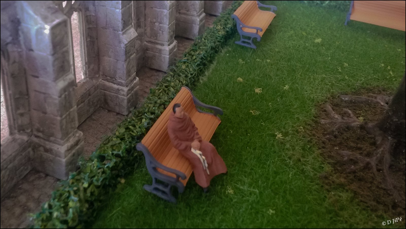

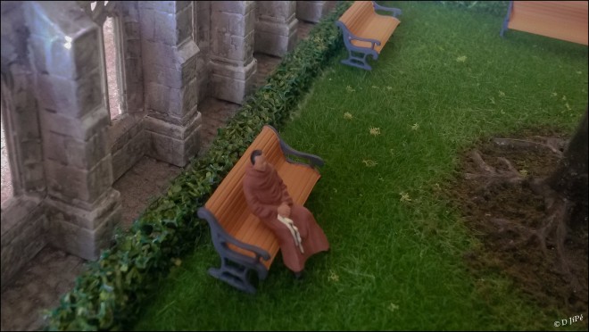

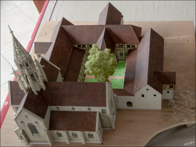

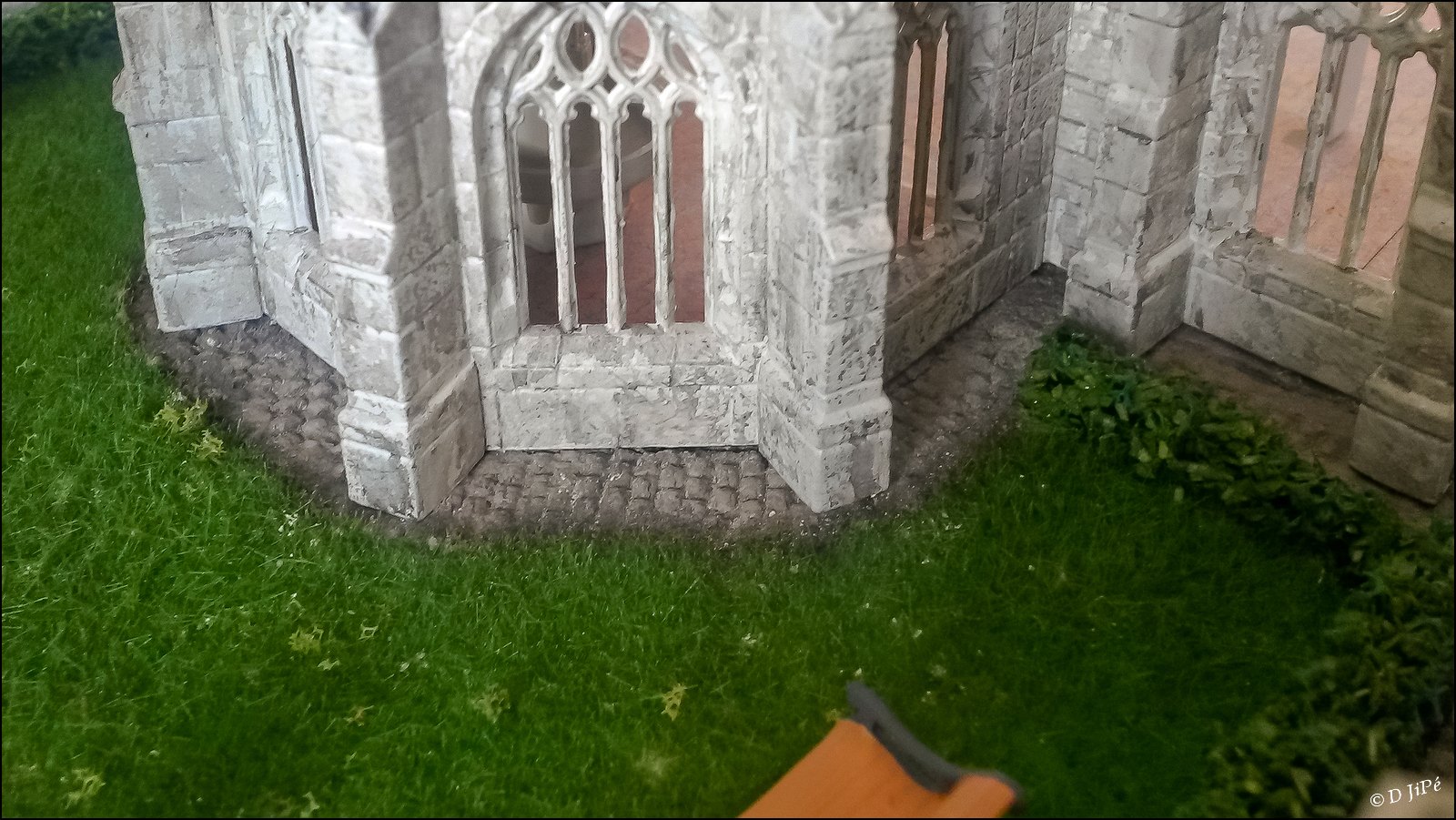

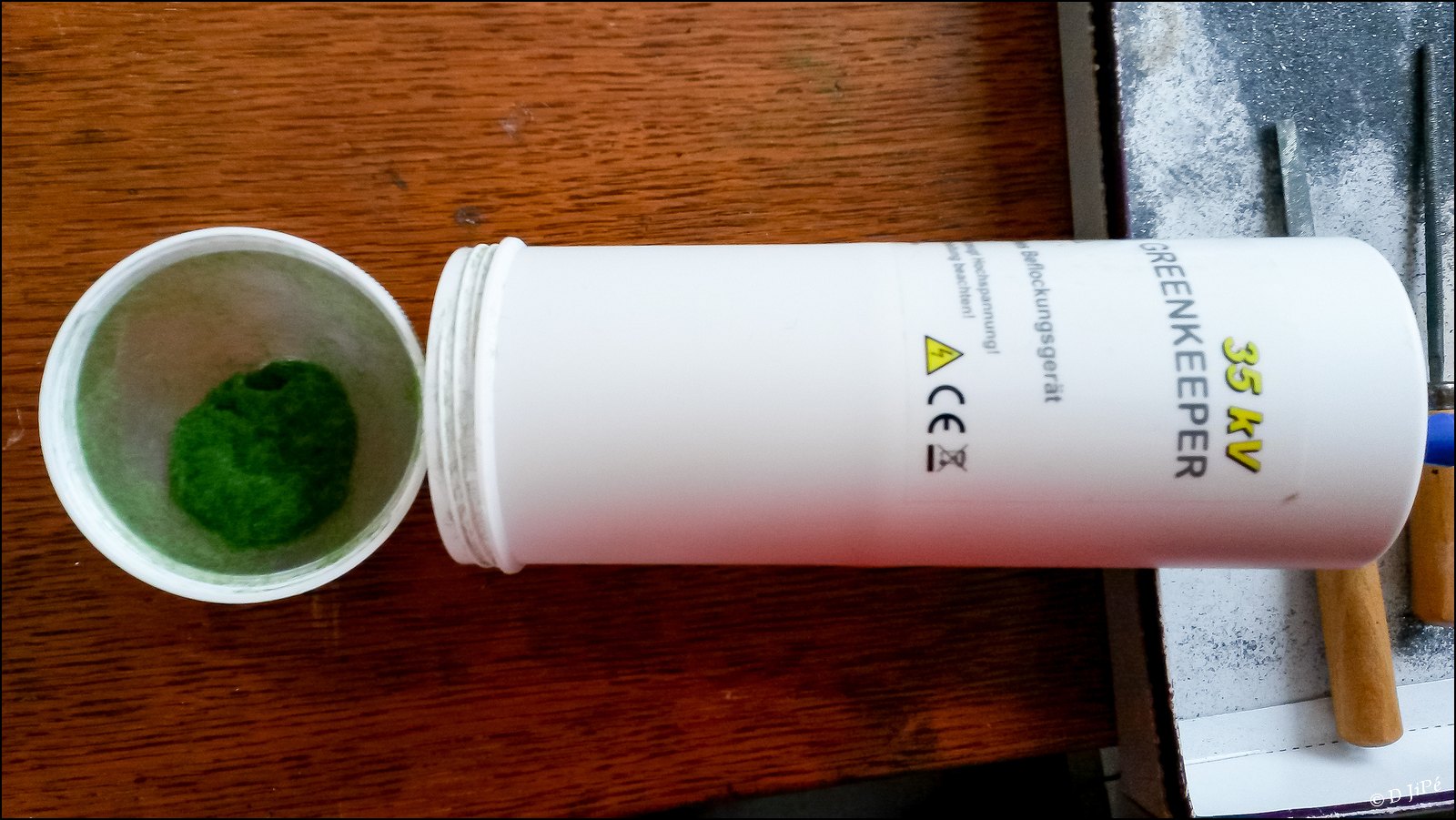

C'est un plaisir pour moi de partager cette construction.

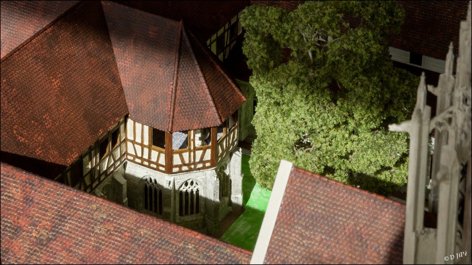

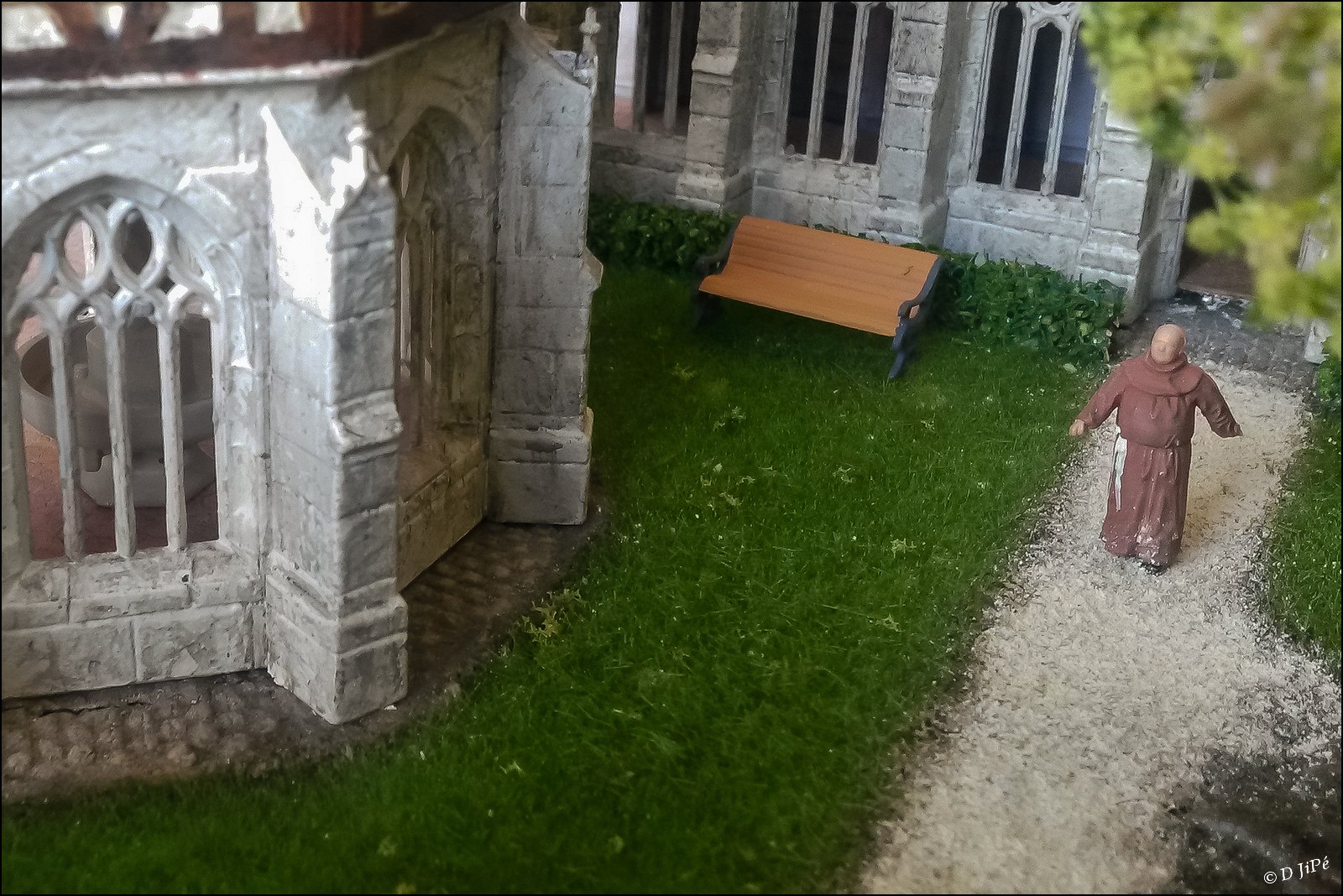

Les jardiniers ont semé le gazon à l'aide du RTS Greenkeeper 35 KV et des herbes statiques Vert conifère Magifloc de 2 mm de chez Microrama.
Le carton gondole, mais une fois collé au bon endroit ça ira mieux :|
l'allée est faite à partir de différentes terres à décors
les petites haies vertes foncées sont des Noch 21524
A suivre les pavés du cloitre ...

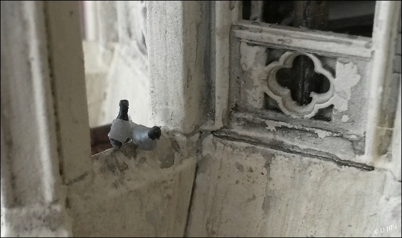

sncb_nmbs a écrit:Salut JiPé,
Tient, cela me remet en mémoire cette petite blague : viewtopic.php?f=1&t=143&p=224640&hilit=Decker#p224640 :mdr:
Est-ce Adam et Ève ces deux pigeons qui sont venus roucouler là :D

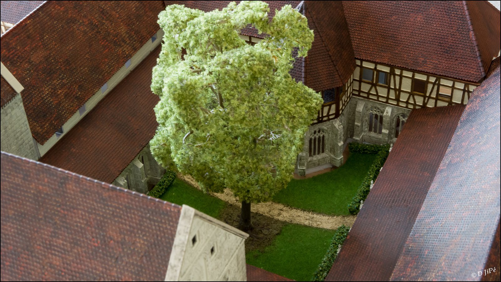

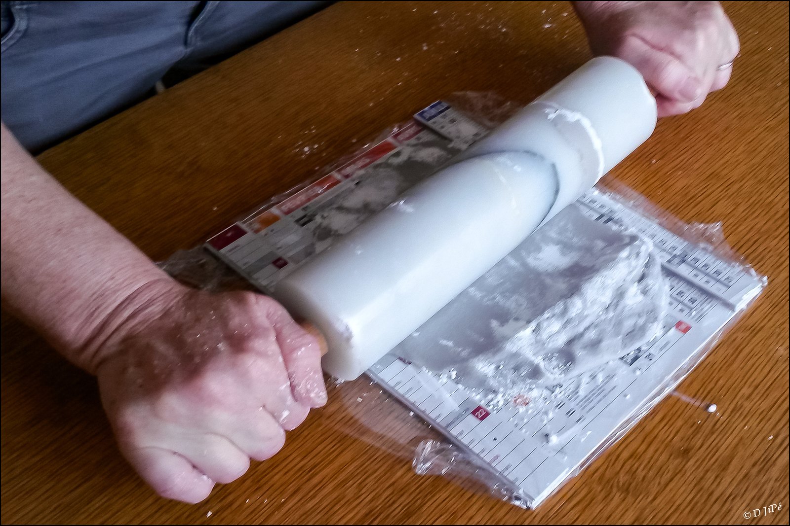

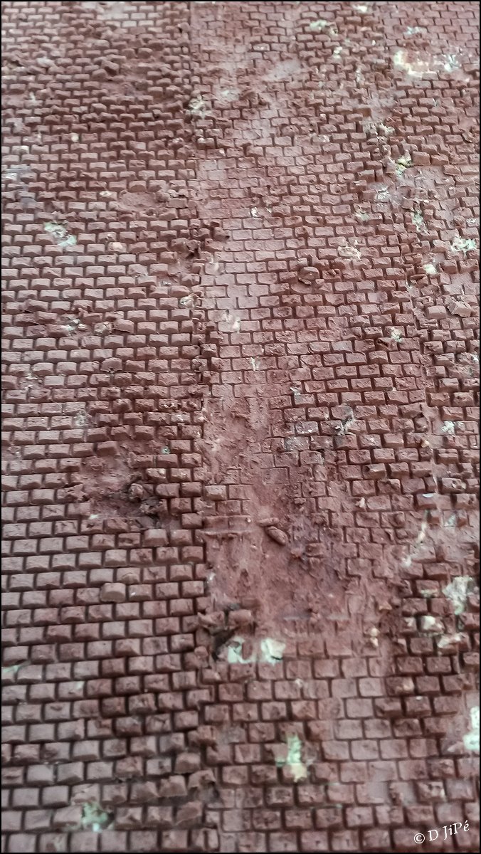

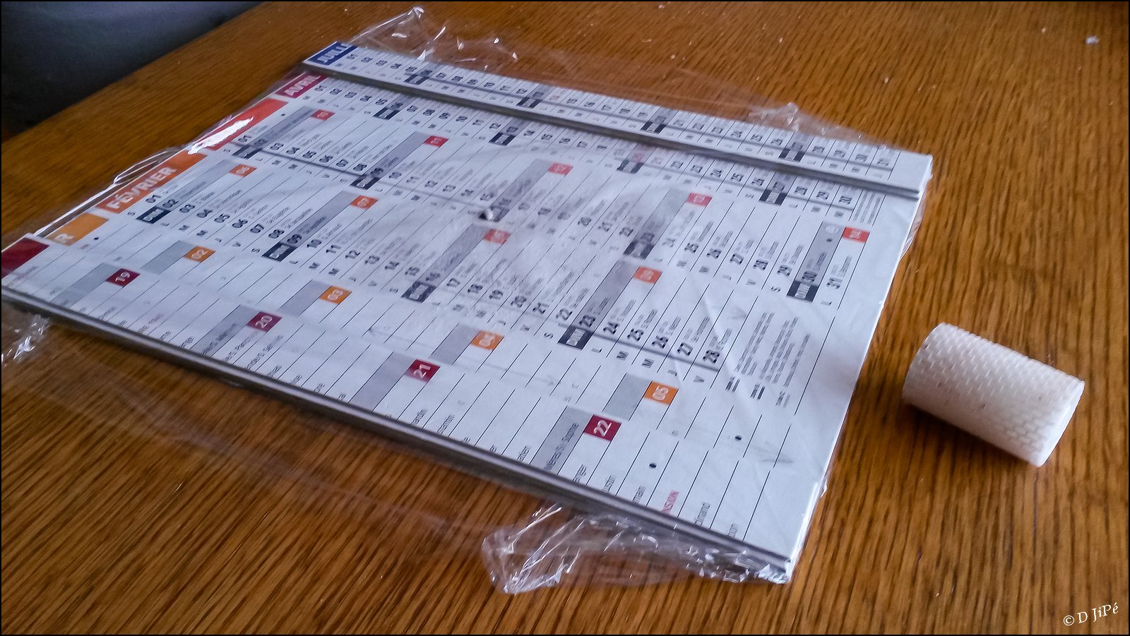

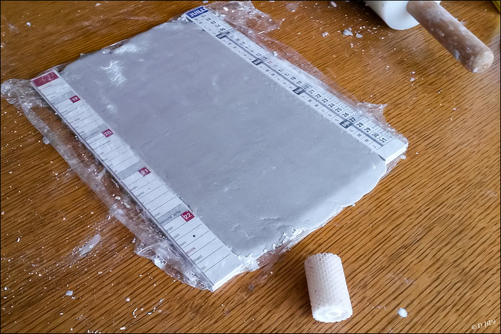

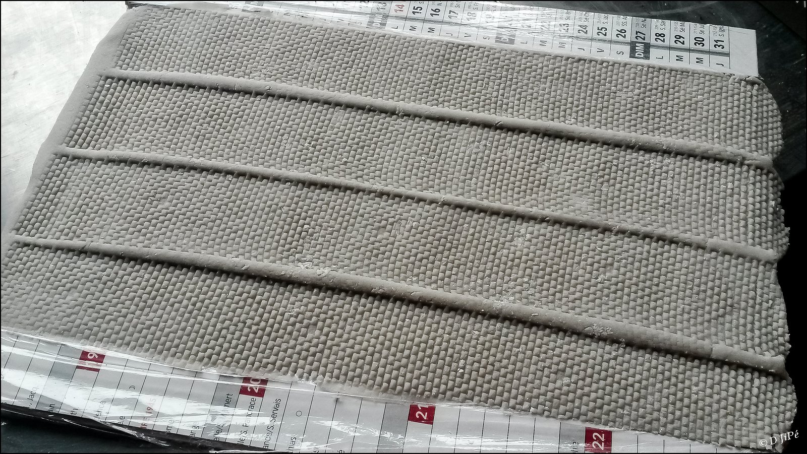

Passons maintenant à la mise en place des pavés ceinturant le cloitre.
Avec utilisation de la roulette à paver de Microrama.
j'ai dans un premier temps essayé d'utiliser de la plastiline de récupération du temps ou je travaillais, sorte de patte à modeler qui ce travail réchauffé
trop collante je pense que j'aurais dû enduire la roulette de talc, mais résultat sympa pour une cour pavée désaffectée.

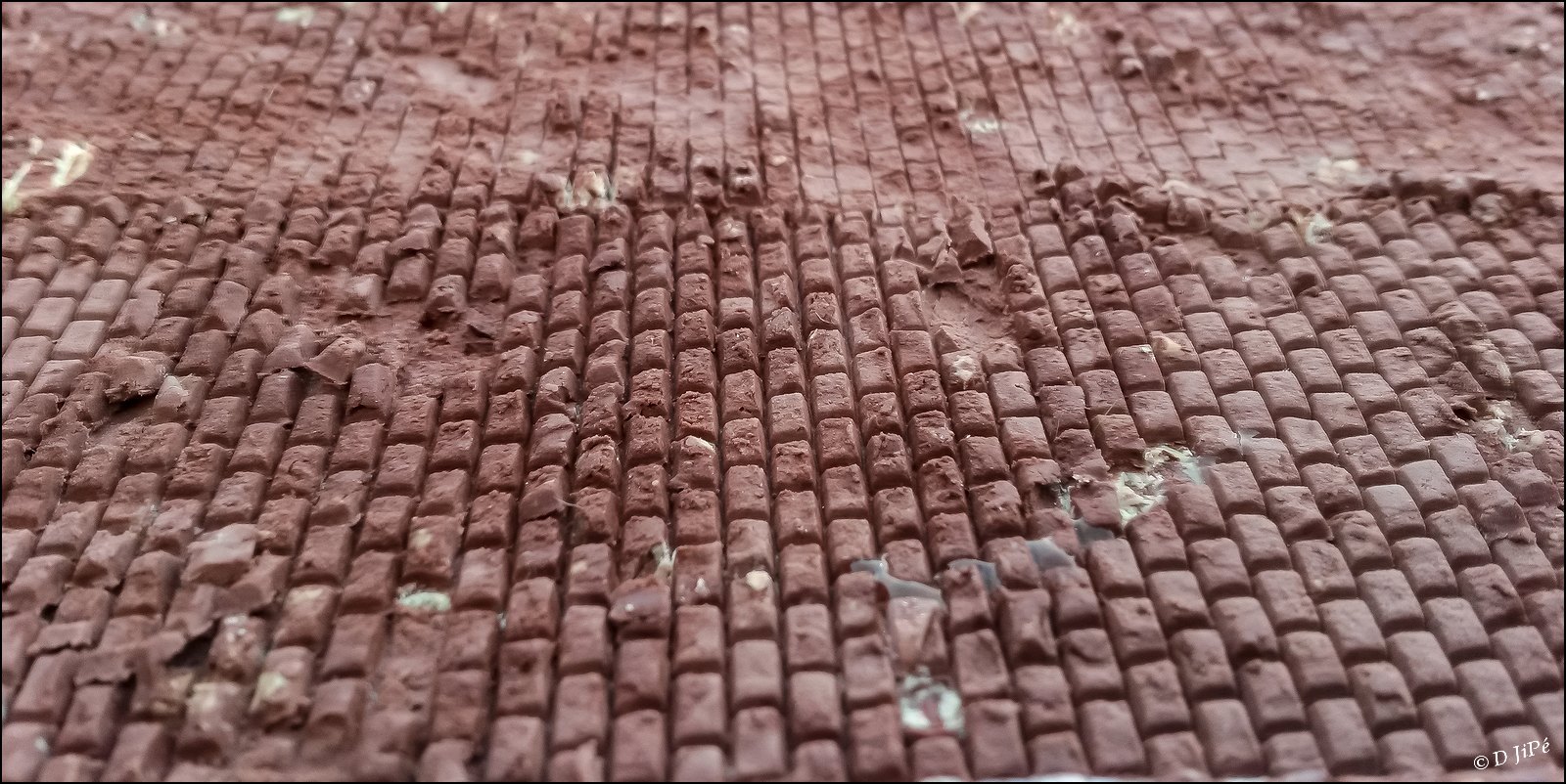

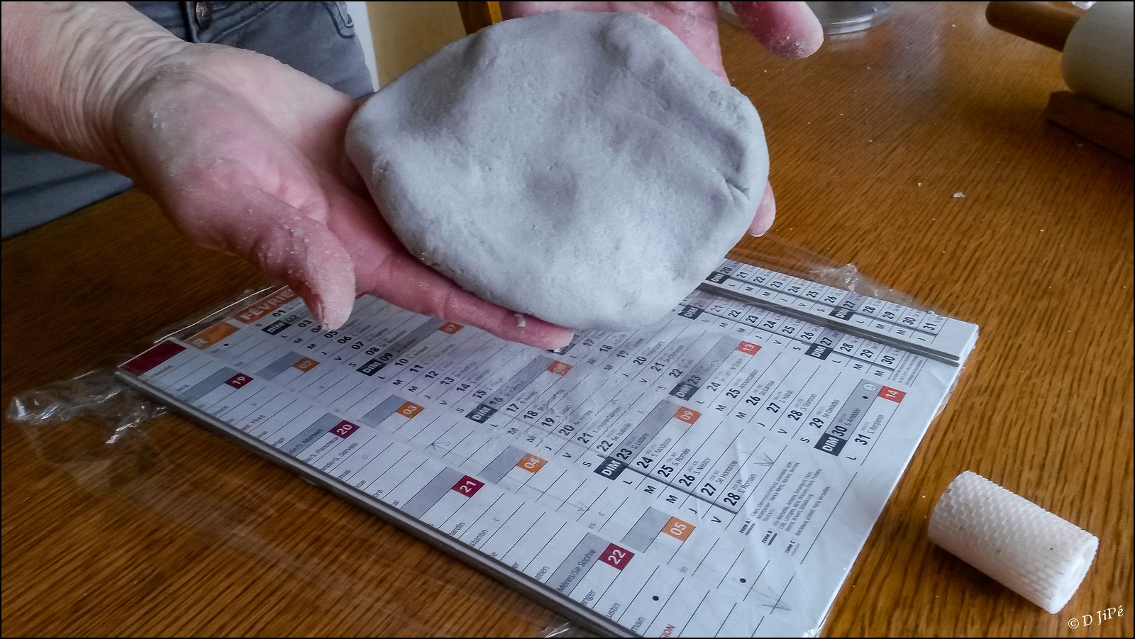

Dans un deuxième temps, avec madame fabrication de pâte à modeler maison,
teinté dans la masse, avec :
1 dose de fécule de maïs (Maïzena ou autres),
2 doses de bicarbonate de sodium
1 dose d'eau froide.
laisser durcir une nuit

Messagepar JiPé-29
10 Mar 2020, 11:23
Le résultat est sympa, mais cassant, je l'ai quand même mis en place.
On se rapproche de plus en plus de l'étape actuelle ;)
