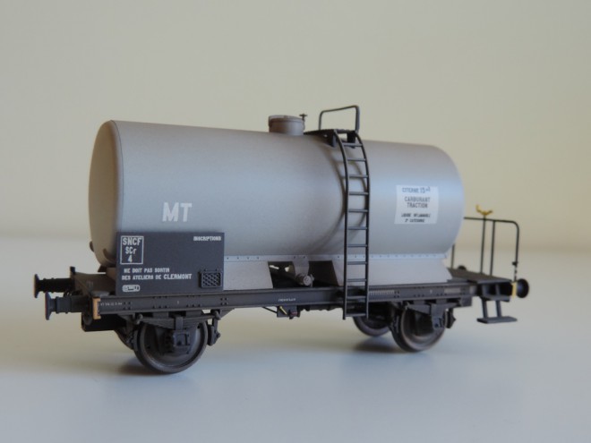

Travail de la journée,
Décapage puis nouvelle peinture de la citerne d'un OCEM 29 REE, marquages spécifique par décals, patine avec les produits Décapod , ce wagon de carburant restera dans les emprises du dépôt de Clermont car les côtés des traverses sont peints en jaunes ! ;)

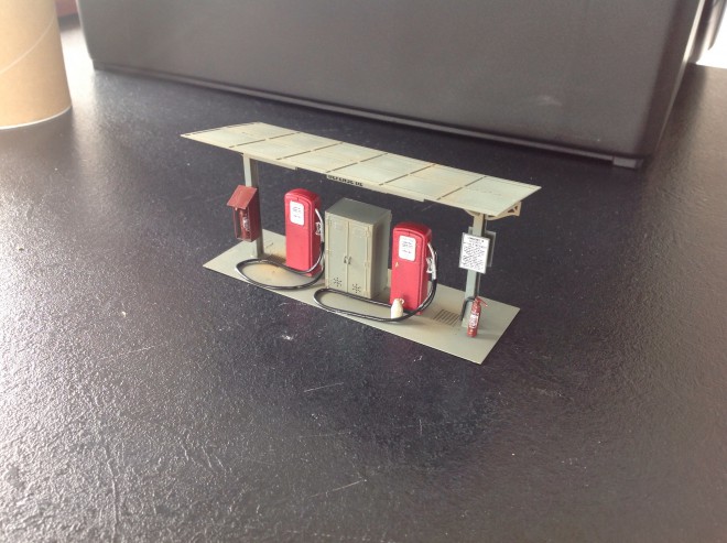

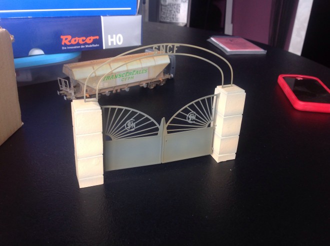

Petite photo juste avant l'emballage et direction la poste.
Station service et portail Haxo à l'échelle O

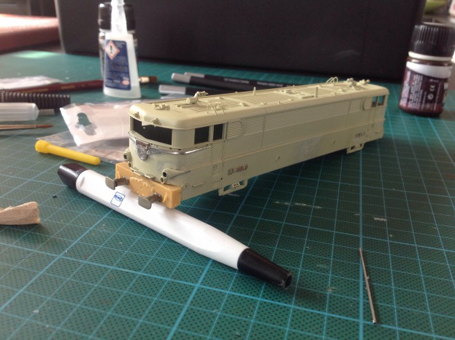

L’état de la 16000, c'est simple dimanche j'ai passé une couche de vert de dessus, mais il y avait encore trop de défaut de surface, je suis pas un grand fan du ponçage et du mastic. De plus quelques traces de colle ressortaient en dessous des moustaches. Bref, j'ai plongé la caisse dans le décapant Interfer et surprise... çà dissout la cyano!
Donc j'ai ma caisse toute propre sans trace maintenant!
Je vais la repasser en apprêt la semaine prochaine et la peindre dans la foulée, je vais bien cogiter pour voir quelle teinte il est plus subtile de passer en premier etc...
J'ai une 26000R aussi sur le feu, je mettrai des photos, c'est la 141

Bonsoir Rudy,
Pour ce qui me concerne j'ai commencé par la bande gris artillerie, le vert, le gris 807 et enfin l'alu. De la patience pour le masquage et elle sera superbe ;)
