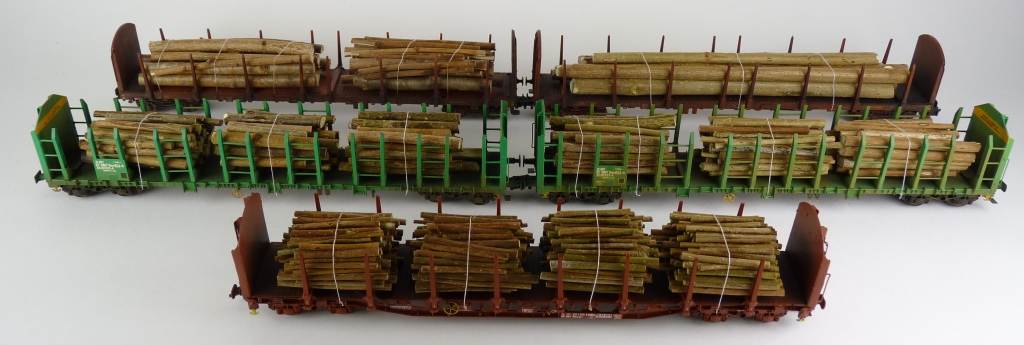

C'est le printemps, les beaux jours arrivent... L'occasion de terminer une petite rame transport de bois, en aller glaner par les chemins. Comme j'ai lu, j'ai choisi le noisetier dont l'écorce convient bien au HO.
Au menu, 5 Roos: R56 SMD, 2 R54 AIM (merci Laurent ;) ), et 2 R5b Jouef. Ils iront rejoindre des Railtrans Ti HO.

manette-z a écrit:C'est le printemps, les beaux jours arrivent... L'occasion de terminer une petite rame transport de bois, en aller glaner par les chemins. Comme j'ai lu, j'ai choisi le noisetier dont l'écorce convient bien au HO.
C'est le jour du printemps, et faudrait pas que ça bourgeonne :rhaaa:
jp
La lampe torche, le pq aussi

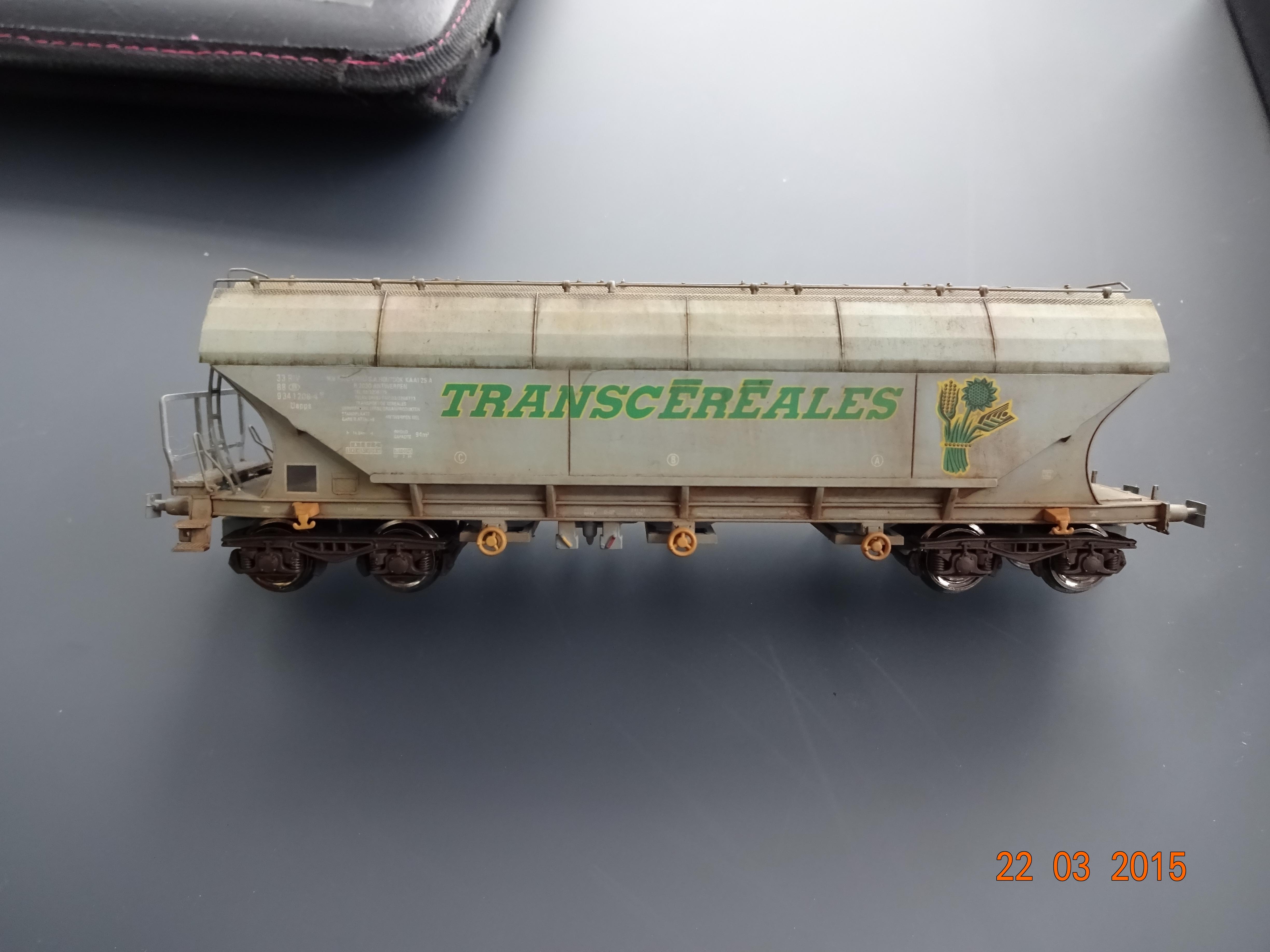

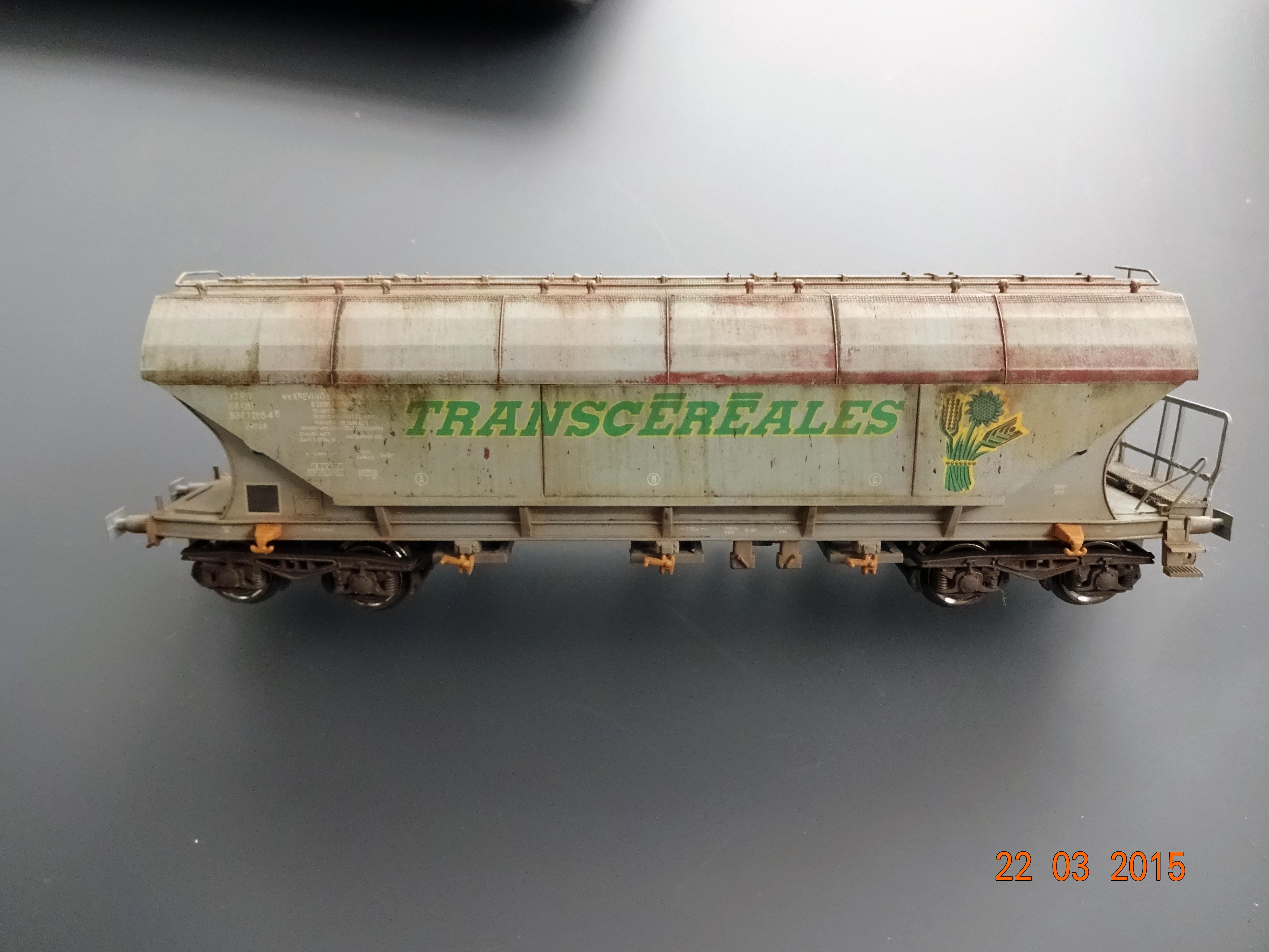

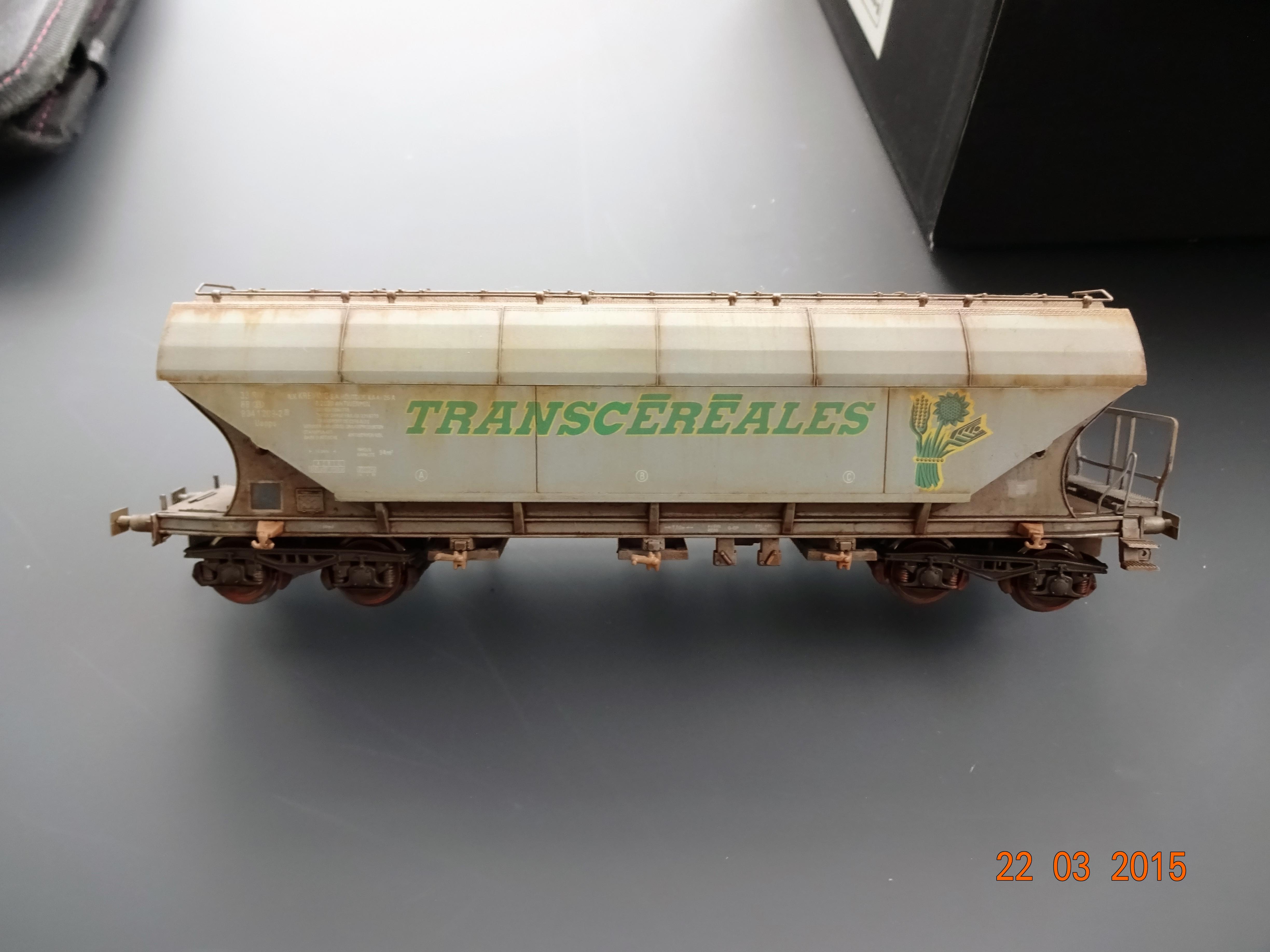

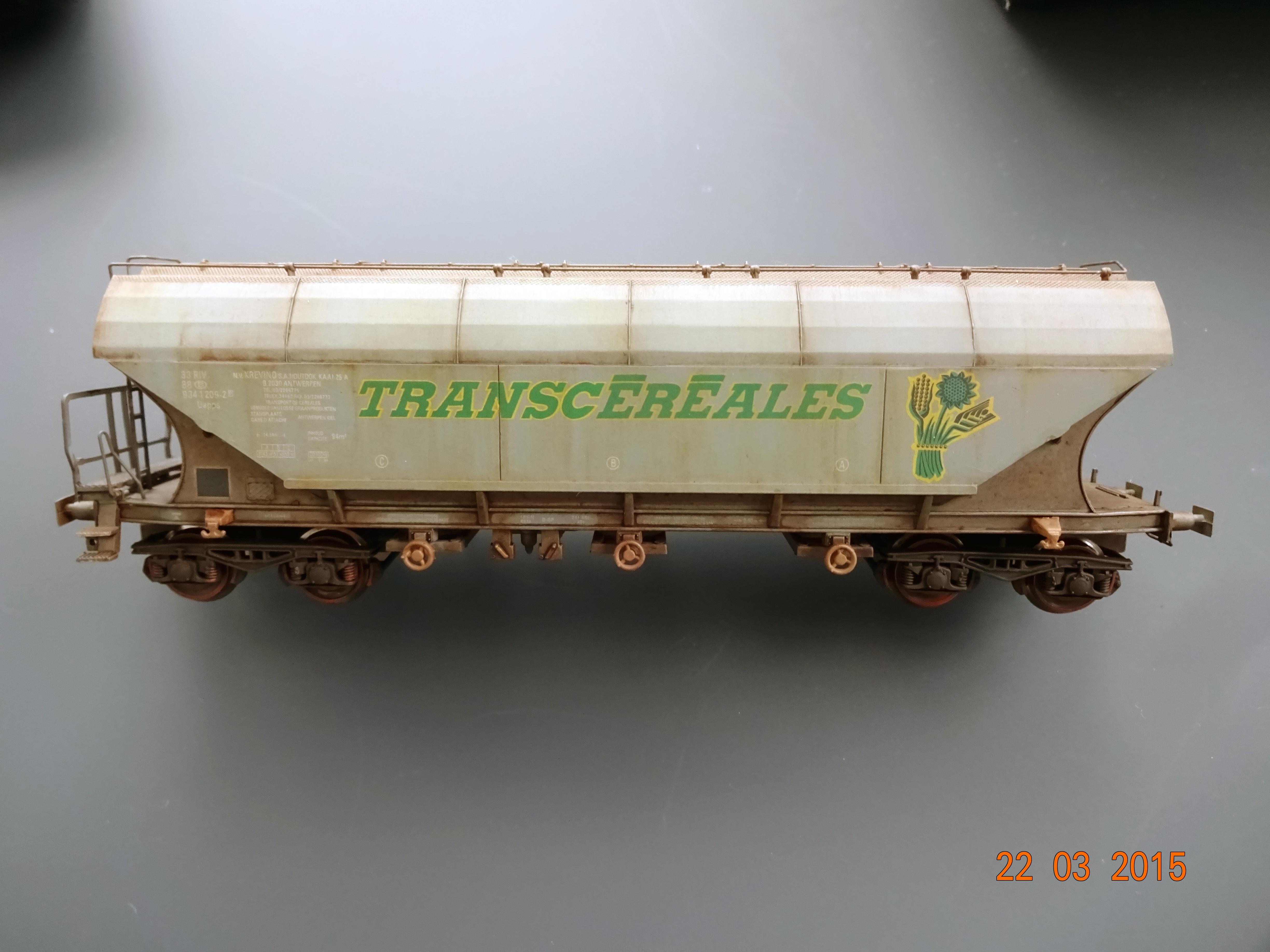

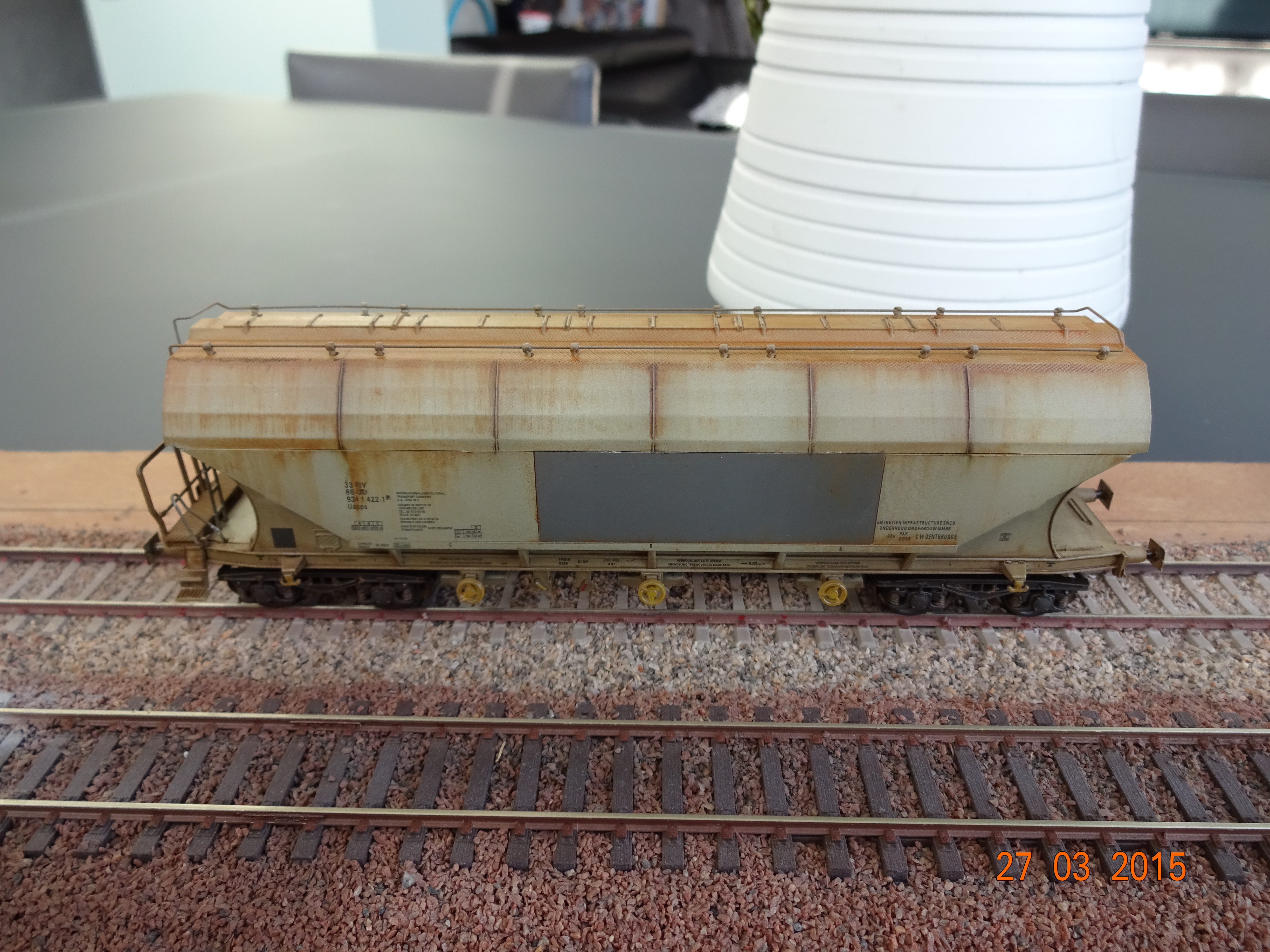

J'ai commencé à reprendre les patines de mes wagons un à un...
l'autre face
et le deuxieme wagon du set il me reste a faire le chassis et la partie en retrait des faces

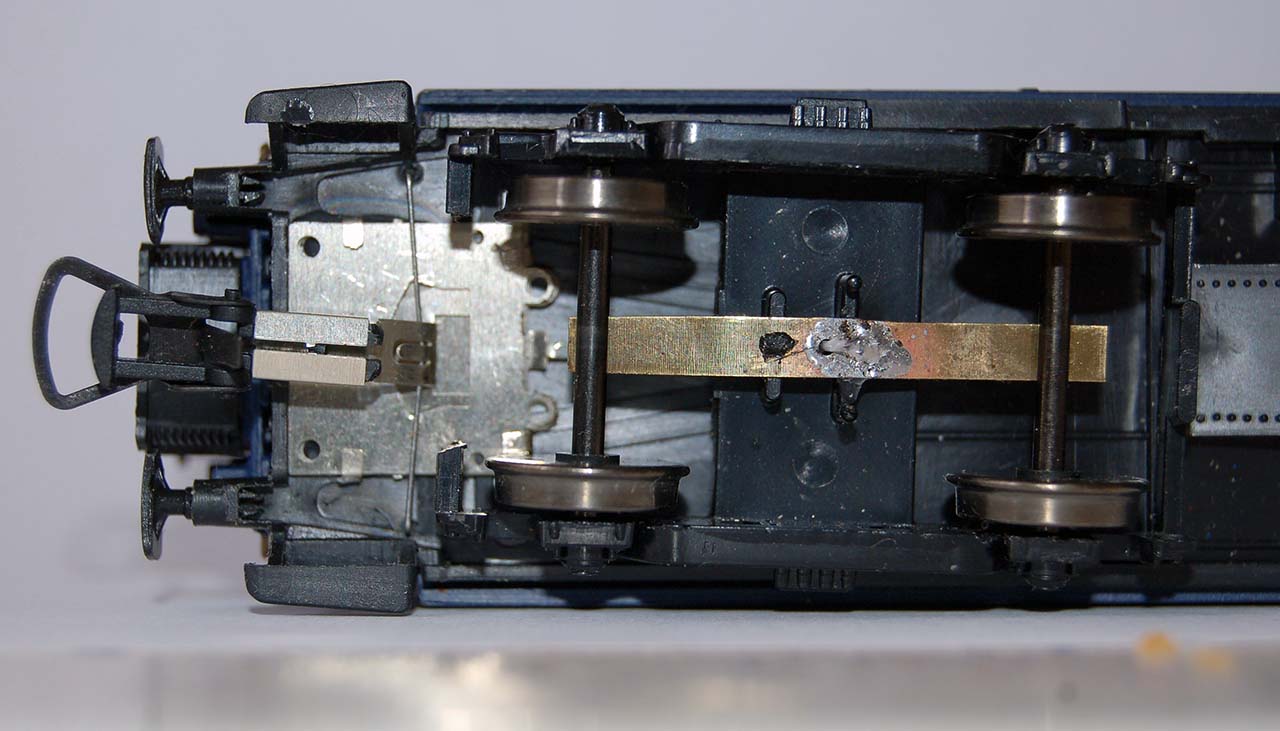

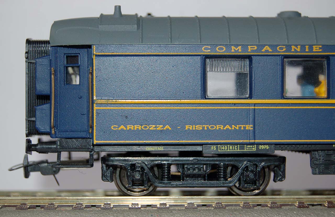

J'ai passé une heure pour installer des attelages à élongation sur mon WR CIWL Jouef. J'ai utilisé Makette KKK1 légerement modifié: en place du ressort spiral j'ai fait un amortisseur en corde de guitare N 2 (merci à Christophe AMF87 pour l'idée!). J'ai aussi changé les éssieux "pizza Jouef" avec Ursula Tomschke diam. 11,4 mm RP25 code 110. Je voulais utiliser les éssieux 12 mm de chez Christophe, mais res roues du diamètre peu plus grand vont affecter le mechanisme KKK dans les courbes :cry: . J'ai aussi ajouté l'éclairage au ruban de LED et les personnages à l'intérieur. Il ne reste que légèrement patiner le WR et le mettre sur la voie :coeur1: .

Salut Rudy,
J'adore la patine du 1er céréalier. Aérographe sans aucun doute. Par contre, quelle technique as-tu utilisé pour les joints en creux et les coulures? :gratte:
MA-GNI-FI-QUE... :coeur1:
A demain
GW ;)
Messages: 7223
Re: Le bricolage du jour...
Messagepar Rudy
24 Mar 2015, 23:25
Aerographe Sur les bogies, le dessous de la caisse et quelques voiles sur le reste. Ensuite tout du pinceau avec des techniques utilisées dans les dioramas militaire. Il me reste a passer un voile de vernis mat a l'aerographe par dessus.

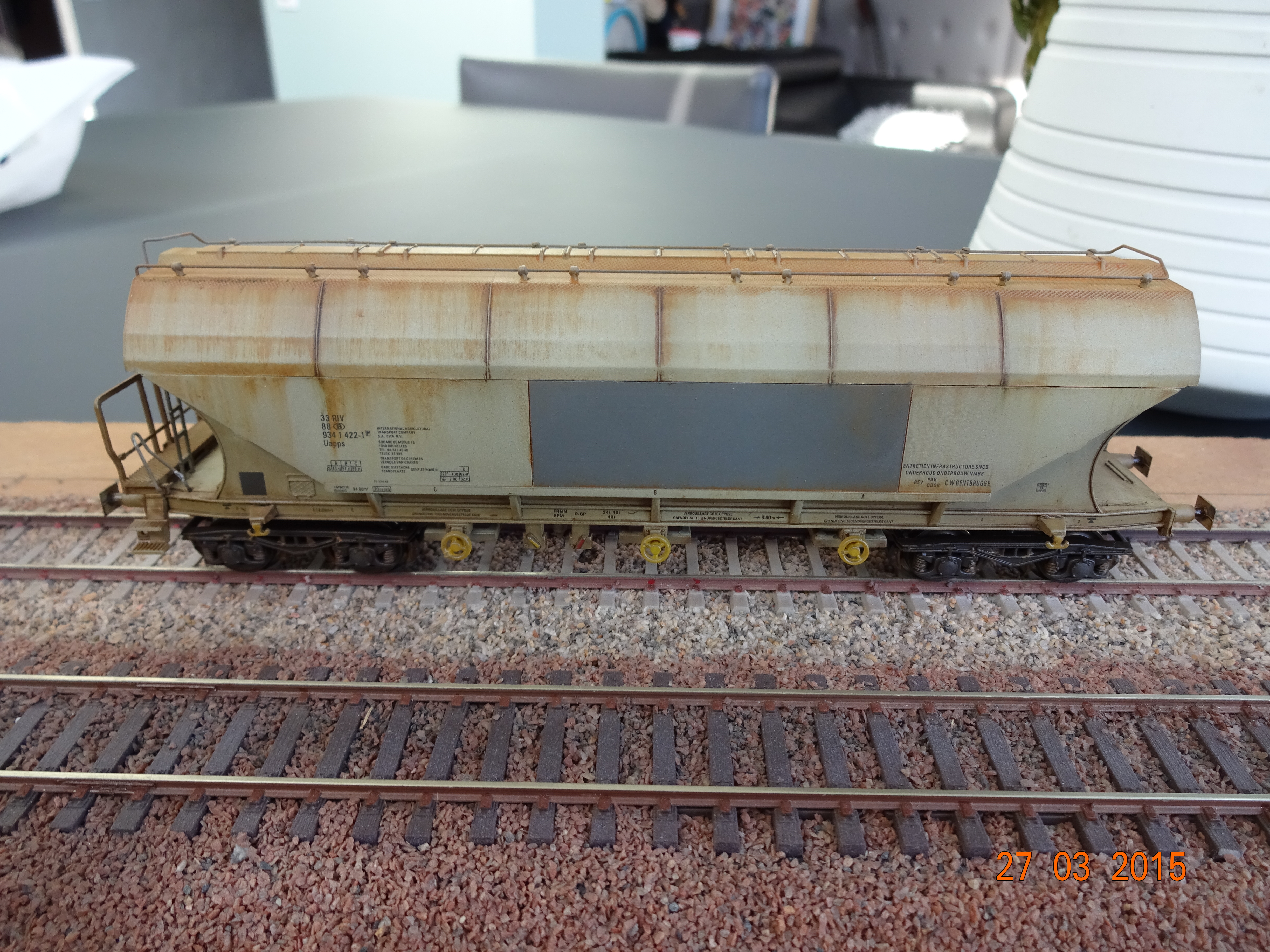

On attaque un autre coffret!
l'autre face

C'est magnifique !

En effet, magnifique !
Rien de tel que d'aller voir les patines dans le domaine des maquettes militaires.

André S a écrit:Rien de tel que d'aller voir les patines dans le domaine des maquettes militaires.
C'est clair!
