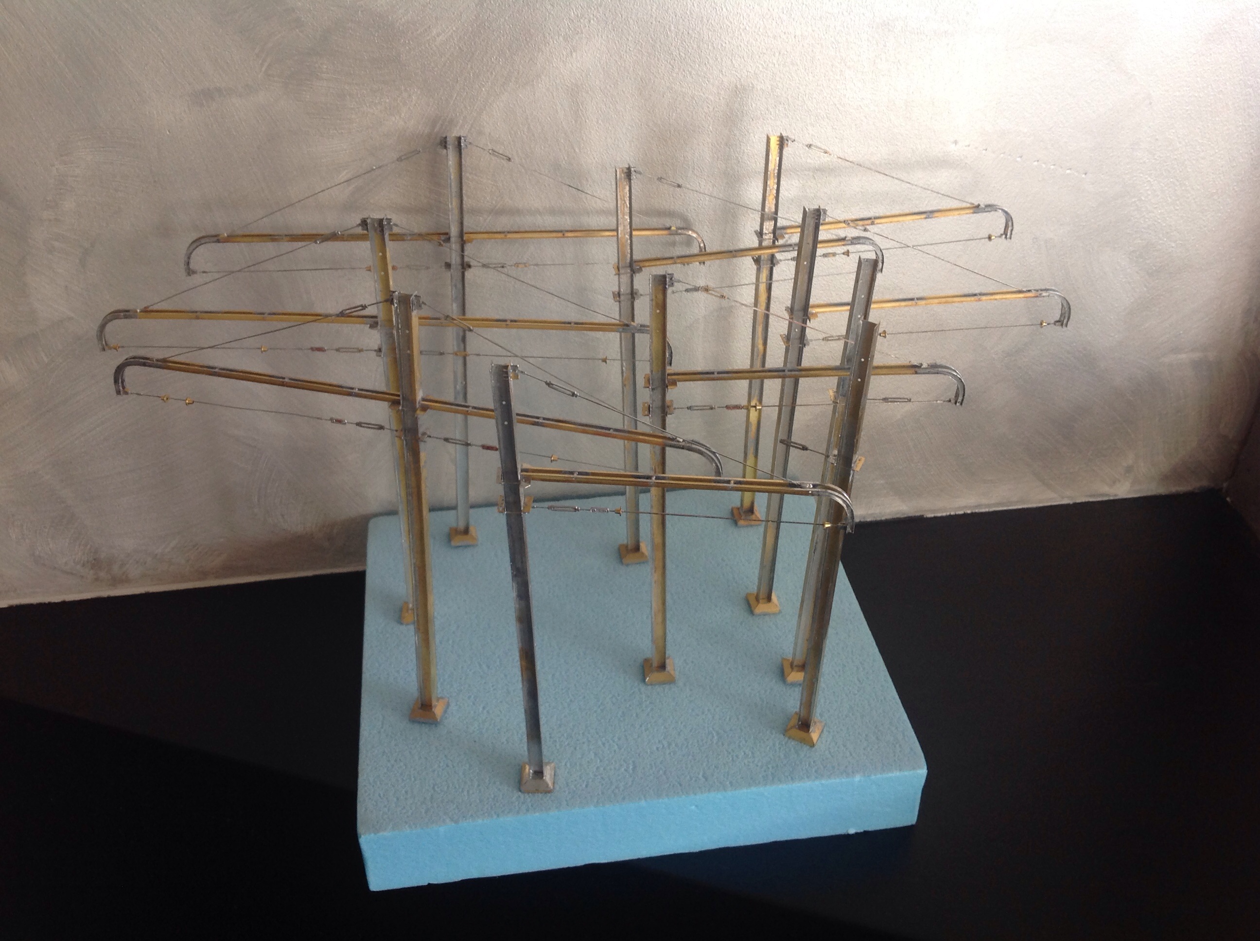

10 Mar 2015, 11:50
Support Pennati ech O
Un bon nettoyage et demain appret et peinture si tout va bien!

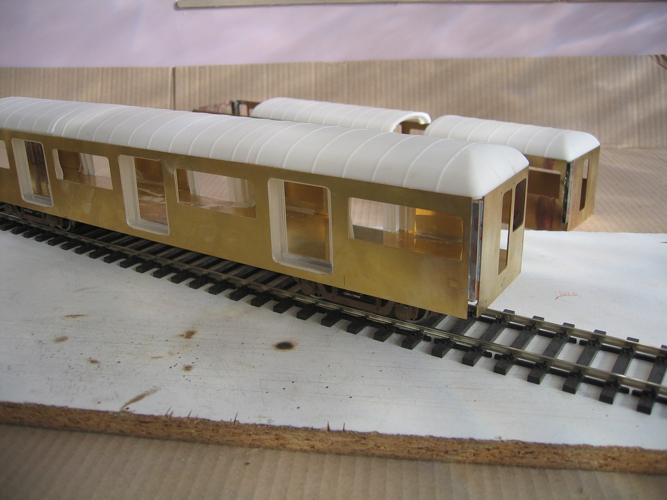

Un petit projet dans le cadre du Cercle du Zéro sections IdF et Normandie : la construction intégrale de Z 1300+ZR ex ETAT, bien sûr en zéro.
6 rames sont actuellement en chantier, et on en est à réaliser les toitures en moulage résine à partir d'un maître modèle en impression 3D
Un petit aperçu de la remorque sur bogies Y2 Martyna (dont les boites d'essieux ne correspondent pas exactement).
On en est au stade du proto afin de valider les idées
Photo G. Lombardi

Ça se présente très bien, mais comment allez vous reproduire les rivets, nombreux sur ces rames ?

mmaintigne a écrit:Bonsoir,
Certes, mais ce n'est pas aussi important que ça
Les entourages de baies de portes, trumeaux ceinture basse de caisse viennent de photogravure et plaqués sur la caisse.
Les rivets de pleines tôles latérales ont quasiment disparu au fur et à mesure des re tôlages dans le temps, et on ne réalise que les versions SNCF dans les années 60 ou plus

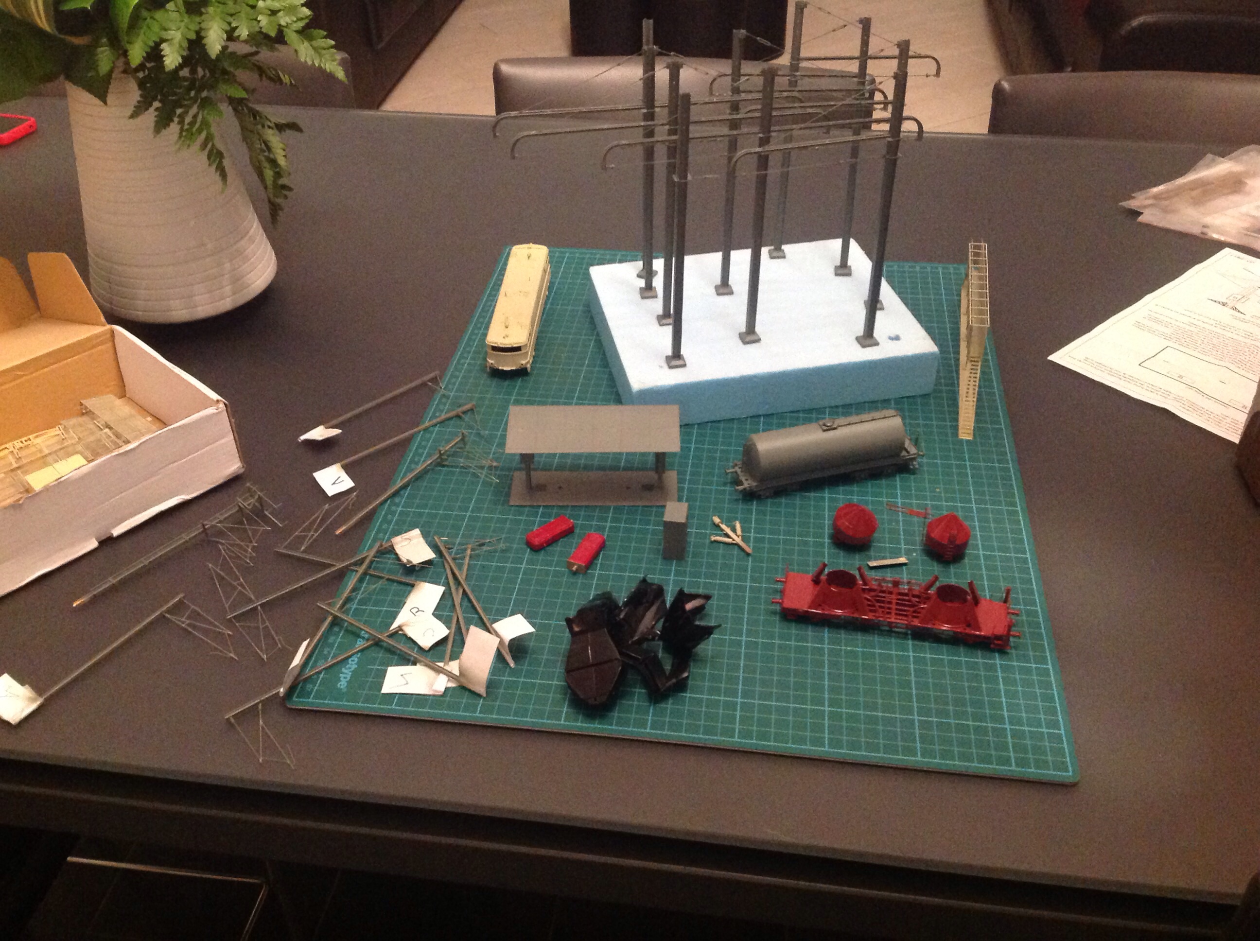

Grosse séance peinture aujourd'hui !
