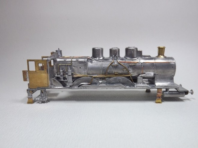

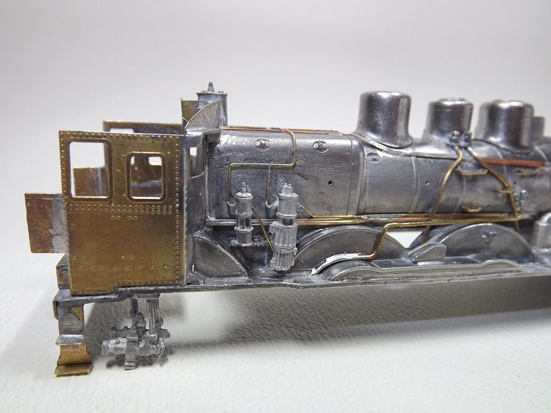

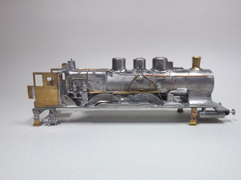

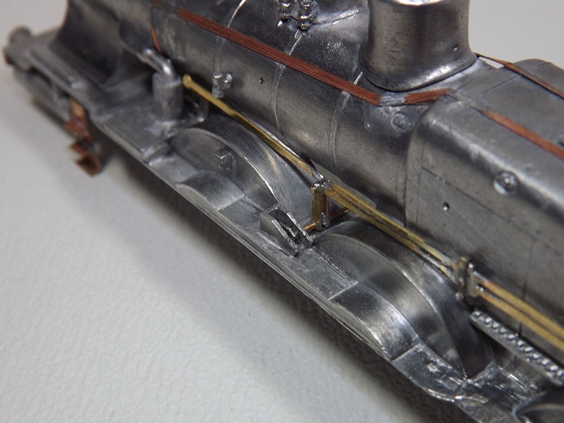

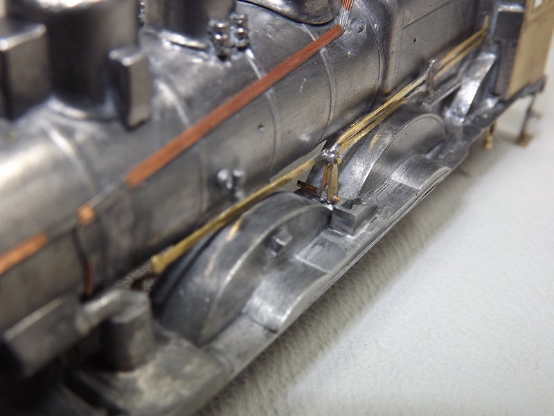

Voici les travaux d'hier et de ce matin.
J'ai retouché la barre de levage avec les vues que j'avais, pas nettes, de loin, j'ai fait comme j'ai pu .

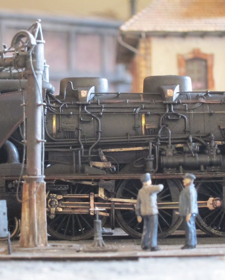

Perso pour ces tuyaux de graisseur, je ne soude mes fils ensemble qu'a une extremite. Ensuite j'avance petit à petit en les mettant en place et en percant la chaudiere de part et d'autre pour pouvoir poser de fines brides que je soude ou colle par l'interieur. Comme ca t'as aucune trace de soudure sur tes fils.
Une photo de ma C73 pour illustrer la methode ;)
Cela dit c'est un tres beau montage... Ca me donne vraiment envie d'en refaire une :cool:
