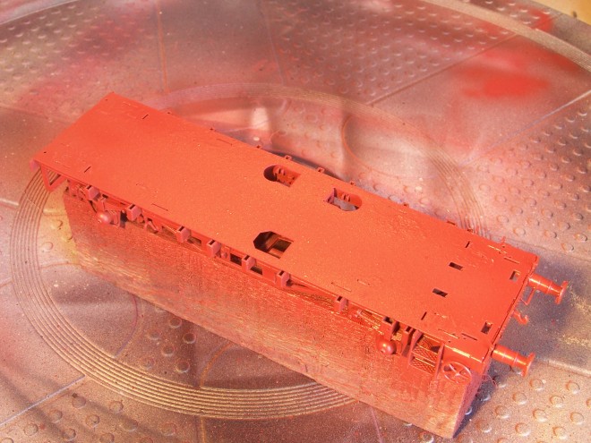

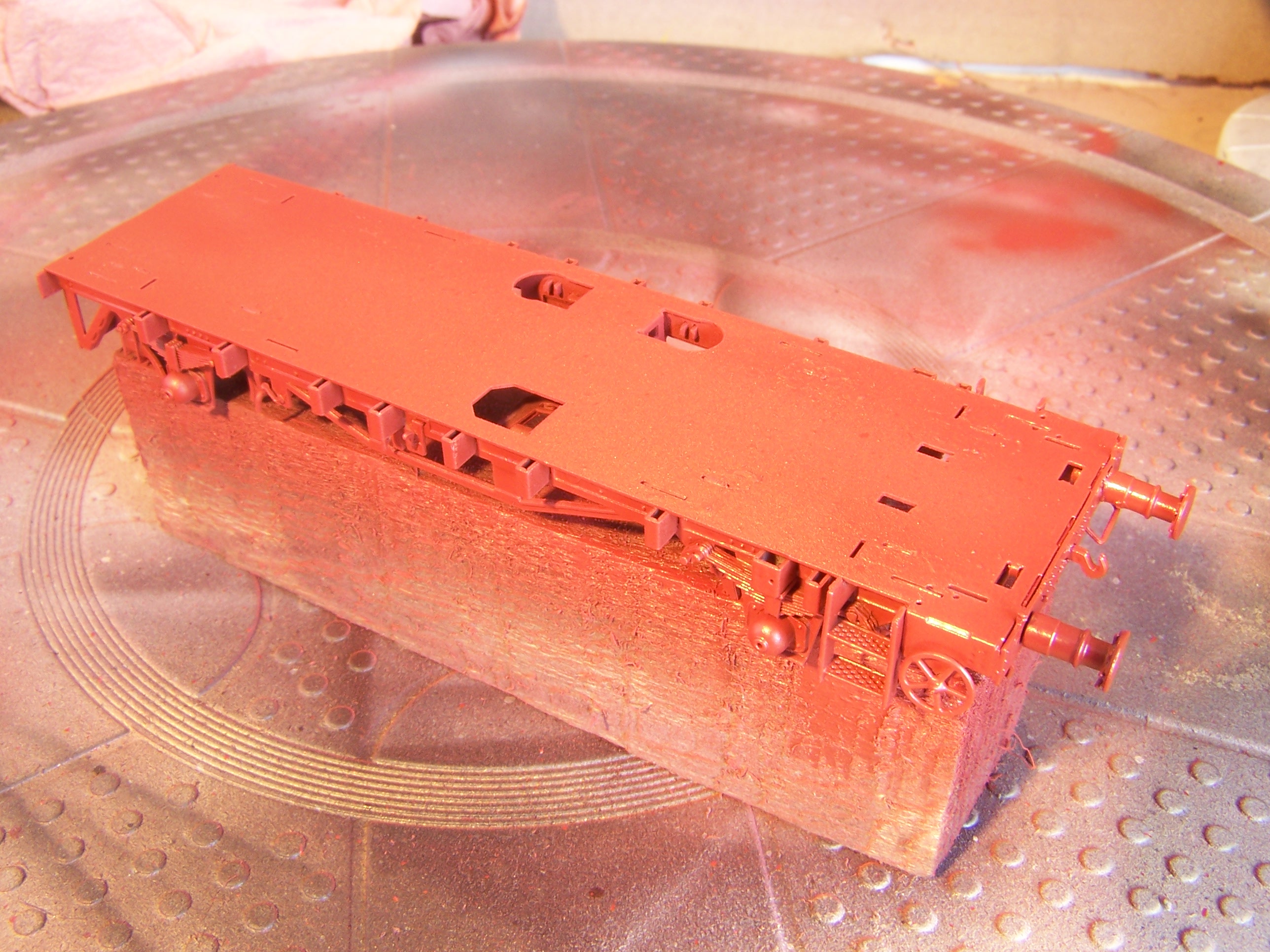

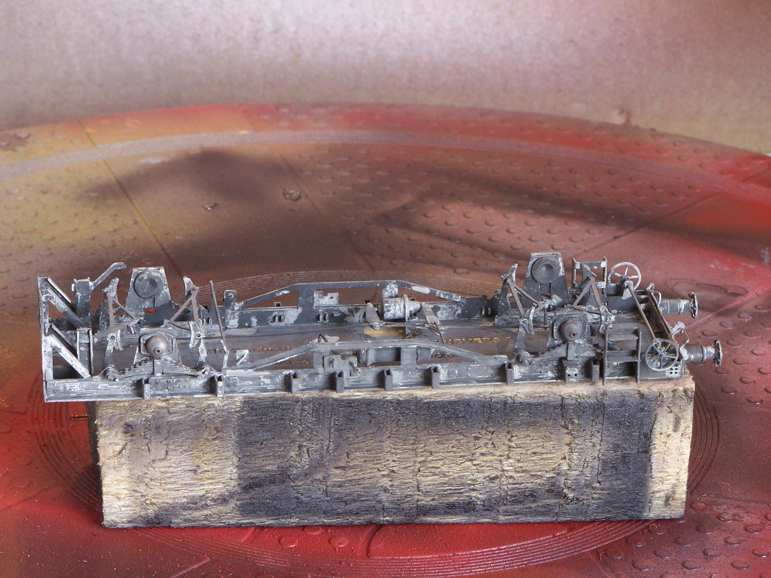

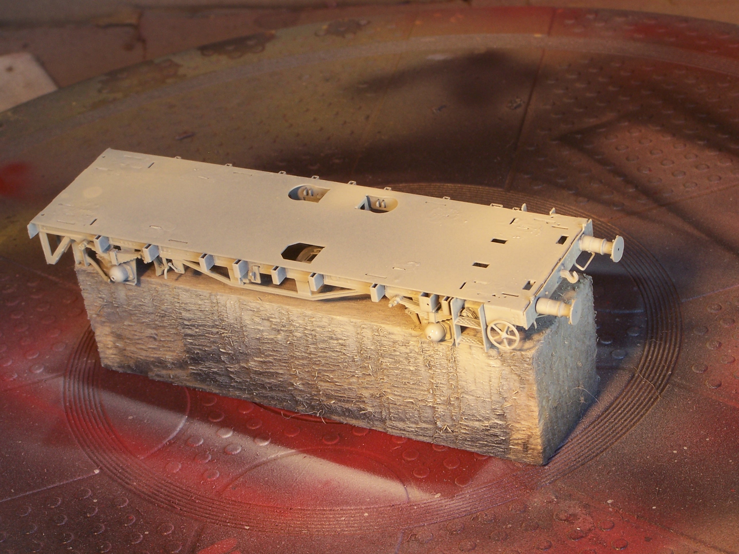

J'ai trouvé un peu de motivation ce matin. J'avais le nez bouché après tout ça je respire mieux (attention ceci est réalisé par un professionnel (du n'importe quoi) merci de ne pas tenter la même chose chez vous sans protection). :diable:
Après trempette dans le bain corrosif (même les doigts ont fait trempette et ils sont toujours là :rhaaa: ):
Après apprêt (qu'on met avant c'est bien connu) :
Après barbouillage (Rouge UIC Railcolor) :
Plus que du gris à faire, puis du vernis, puis des decalques et encore du vernis et du revernis :hinhin

J'oublié : entre chaque étape, c'est passé au four à 50° pendant une quinzaine de minutes, soit pour sécher, soit pour cuire la peinture.
