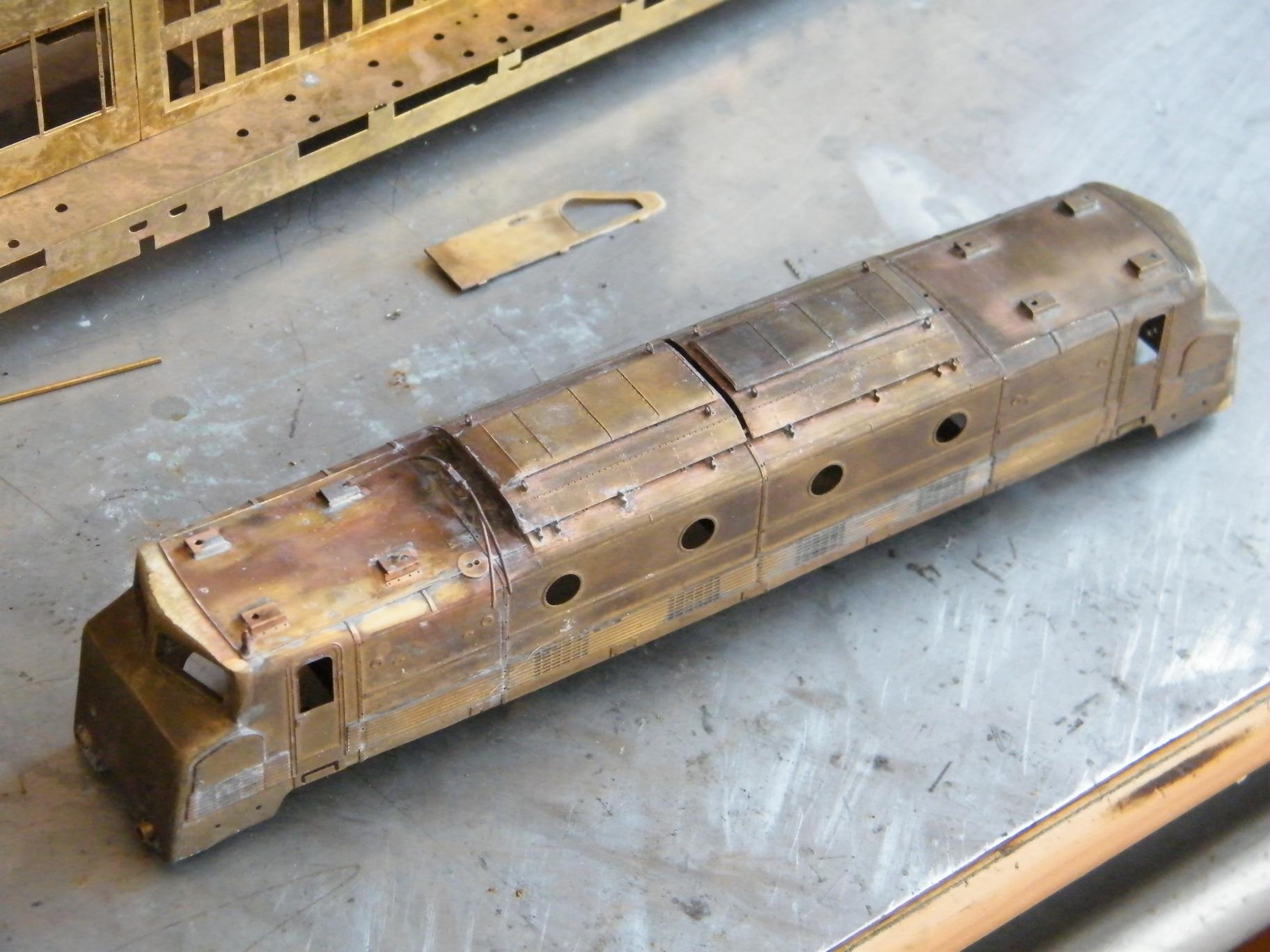

Messagepar taz059
28 Mai 2012, 11:40
Bonjour à tous, j'ai une petite question sur le montage de la 2d2 waterman LSL, en effet j'ai un petit problème sur la toiture, sur le schéma, les sifflets et les mains montoires sont en inversés (gauche droite) mais quand on regarde sur la machine ils sont dans le même sens, les 2 sifflets du même coté ainsi que les mains. Je reste perplexe. De même que les isolateurs (fusible????) d'un coté pas de souci, la fonderie est nikel bien que j'aurais aimé avoir la photo d'une toiture pour pas merdé mais coté parafoudre sa ce gâte. Quelqu'un aurait une image de la toiture?

Re: 2D2 5538 Femme enceinte
Messagepar xc656
28 Mai 2012, 12:02
Là où on trouve une bonne iconographie, c'est sur " les trains de l'histoire", ex http://histoire.trains-en-vadrouille.co ... 0&start=60
Messagepar taz059
28 Mai 2012, 12:06
merci, le pire c'est que je suis inscrit aussi sur ce site et j'ai oublié d'aller voir, cependant bien que les photos soient superbes pas de toitures :cry:
Messagepar mmaintigne
29 Mai 2012, 21:34
Rodolphe , pardonnes moi......
Dans le Ferrovissime de Juin 2012; il y a des photos de toiture de Waterman.
