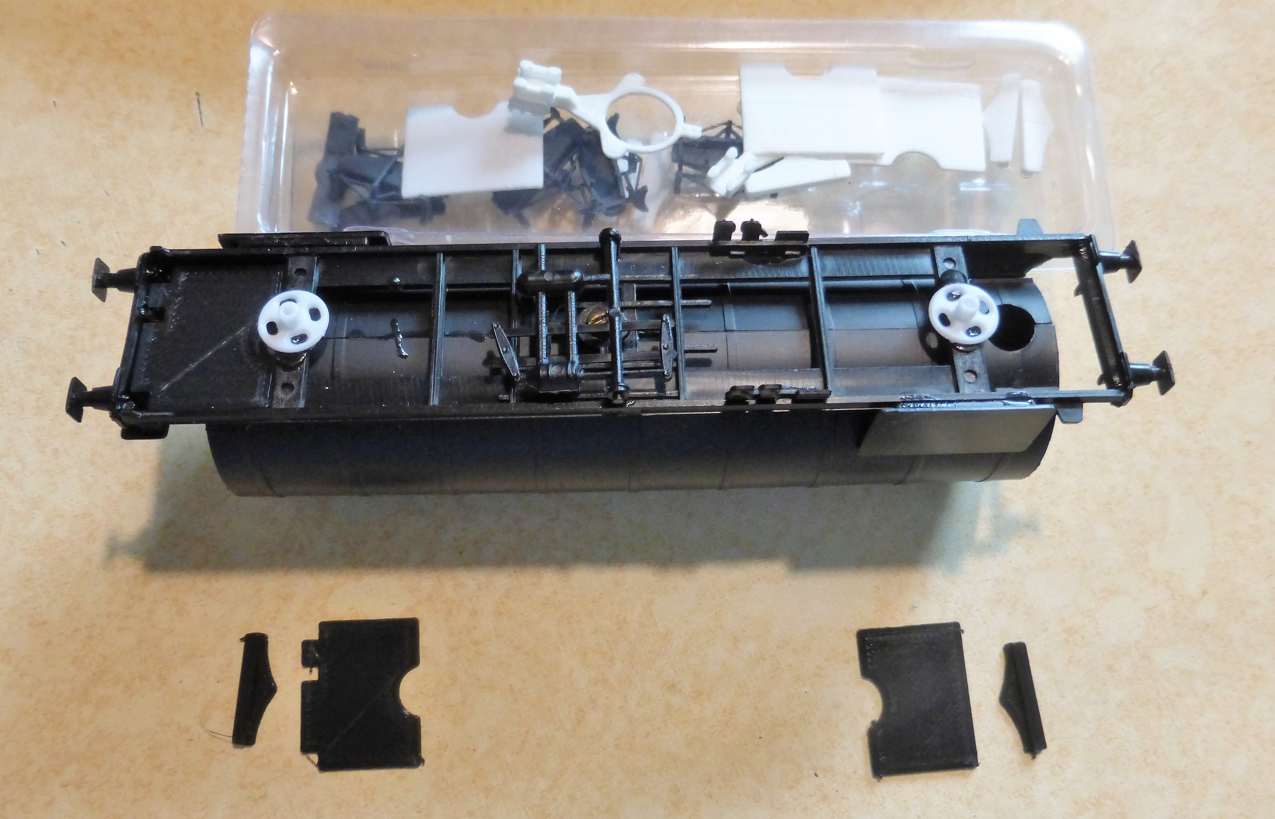

Désormais presque (*) tout mes vieux wagons RMA sont équipés d'un dispositif d'attelage court :
Les wagons à essieux à l'aide d'un dispositif ROCO , les wagons à bogies avec mon dispositif par impression 3D
Pour finaliser, le dispositif pour les citernes Fauvet-Girel :
(*) Les couplages EDF qui circulent en train complet, conserveront un attelage à boucle.

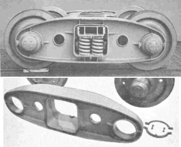

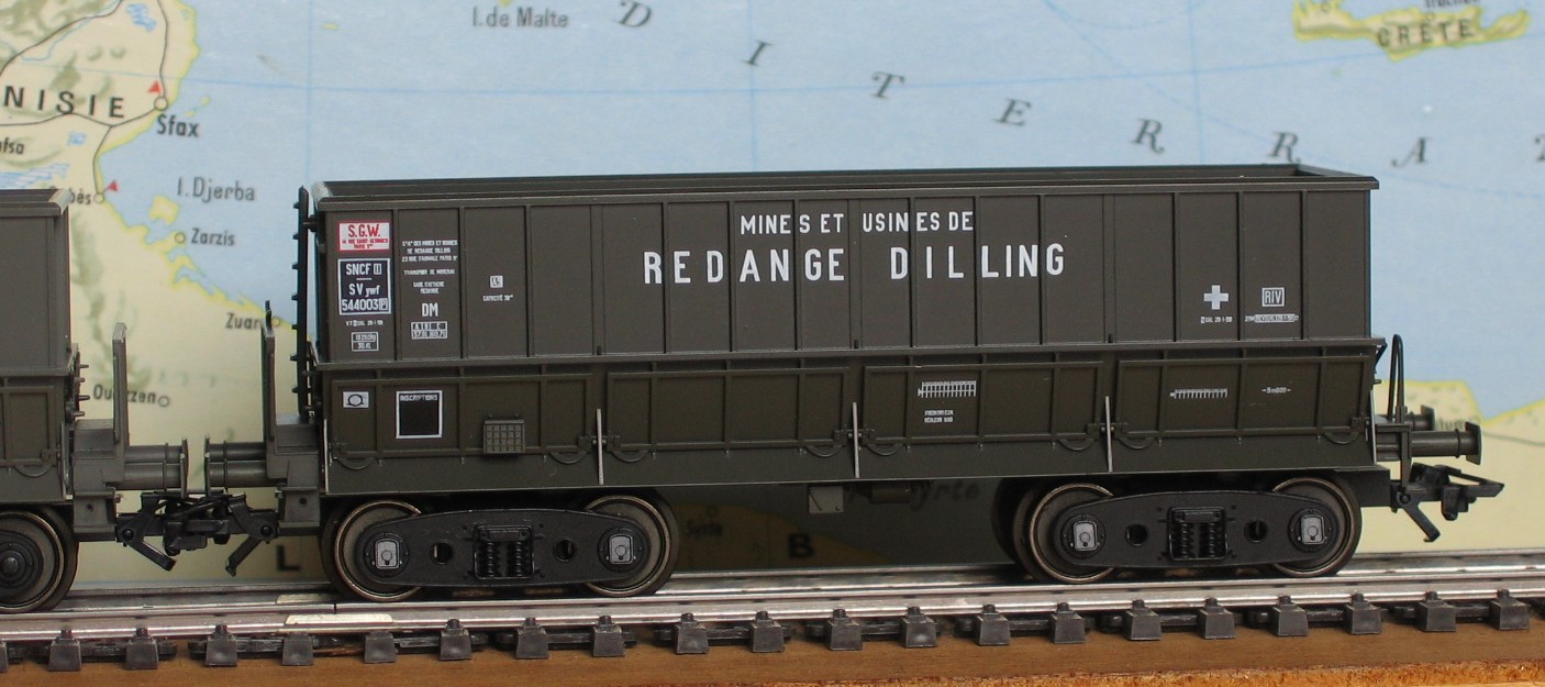

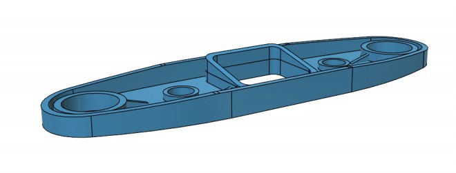

Petite parenthèse pour présenter l'étude d'un bogie AD (voir http://www.drehgestelle.de/6/tpb_arbdia.html)
Ce bogie a très peu été reproduit, à ma connaissance, il n'y a que Märklin sous un trémie
pas très réussi !
(photo issue du site précité)

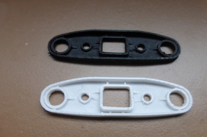

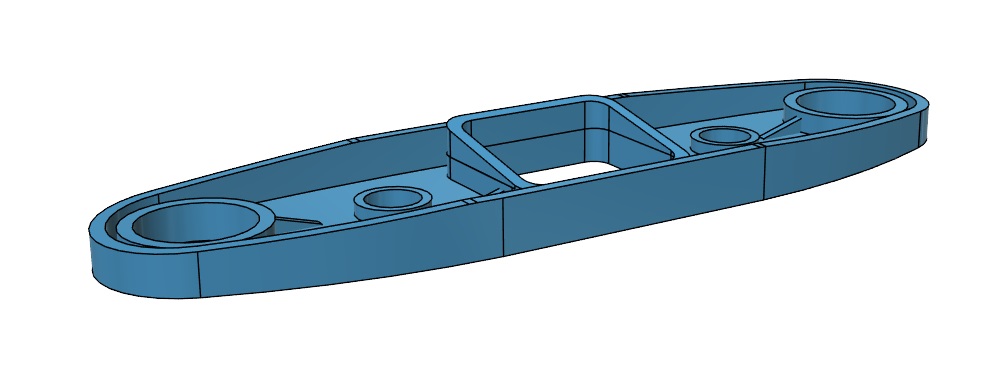

La modélisation avec 123D
Premières impressions
On doit pouvoir faire plus fin avec une buse adéquat. L'objectif était d'apprendre à maitriser les formes avec le logiciel 123D. Nous progressons !
A suivre, la traverse et les boites d'essieux. Pour les ressorts, la solution Kadee avec de vrais ressorts ?

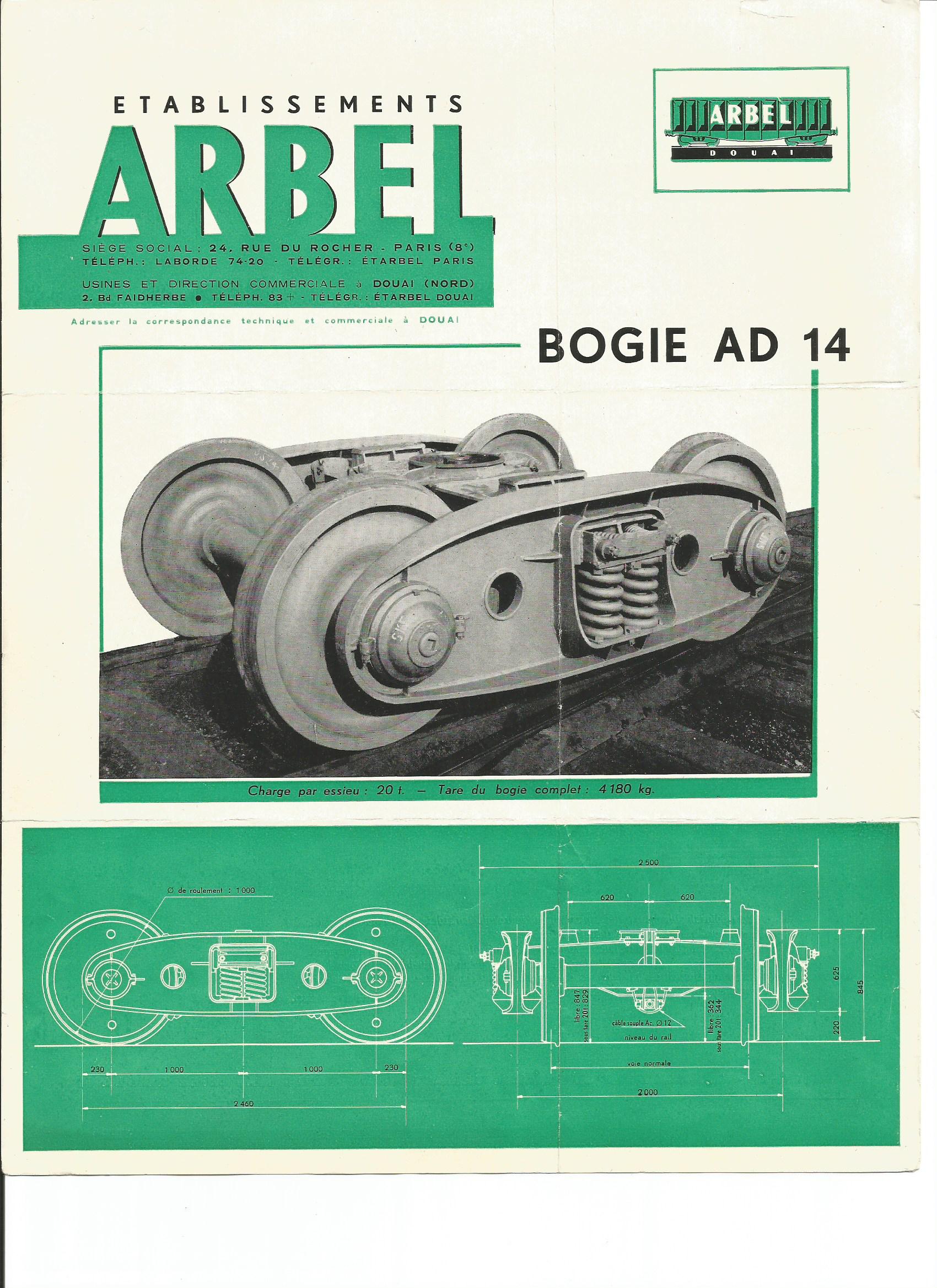

Bonjour à Tous et particulièrement à EC64 ,
Si ça peut aider voici la documentation de ARBEL
Je peux fournir en plus grand si besoin par mail :coucou:
Amicalement
Bernard dit Papy :vieux:

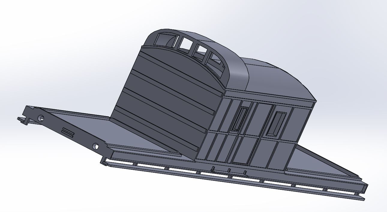

Cet AM, modélisation rapide de couchettes sur le modèle des RMA....
J'ai regardé pour les aménagements de remorques Roco, mais je ne suis pas très motivé sur ce coup, je préfère trouver une "épave" avec aménagement correct.
Je repars donc sur mes banlieues EST avec la réalisation des bouts. Il y a 4, voire 5 modèles :
- sans intercirculation (voitures lourdes),
- intercirculation voitures lourdes,
- intercirculation voitures allégées,
- voiture pilote allégée
(- proto voiture pilote lourde ? )

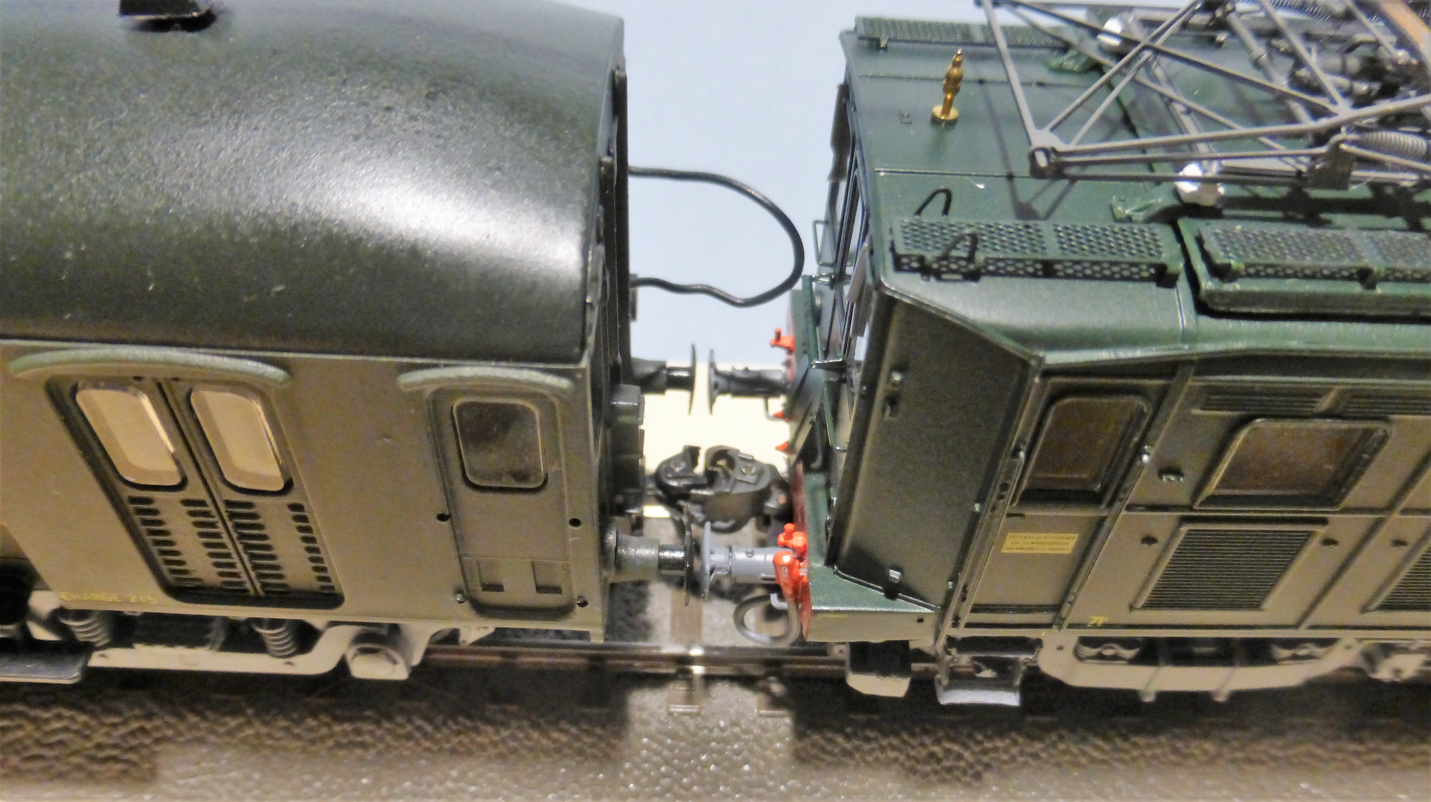

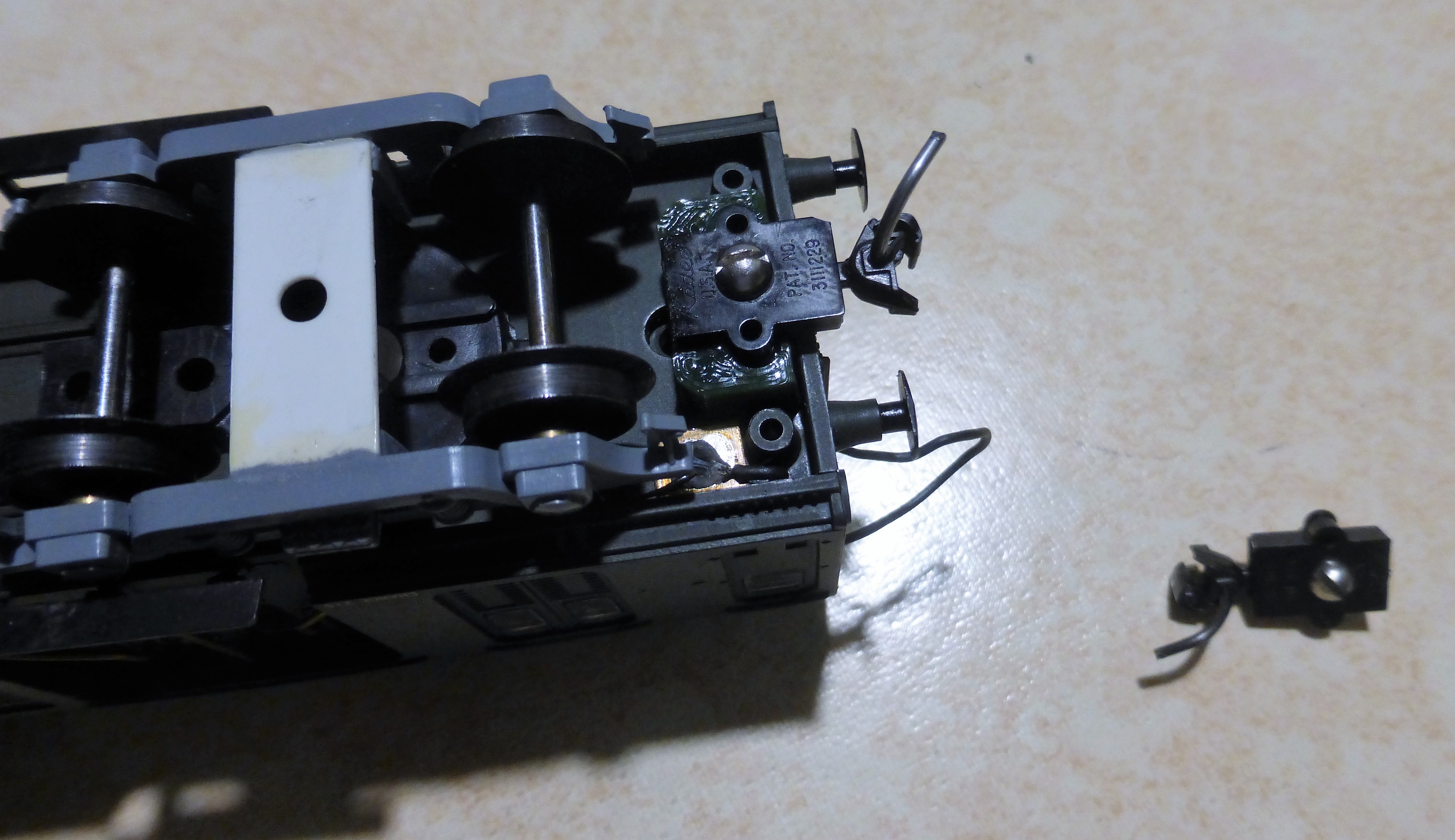

3D : Support attelages Kadee
12 Fév 2017, 20:48

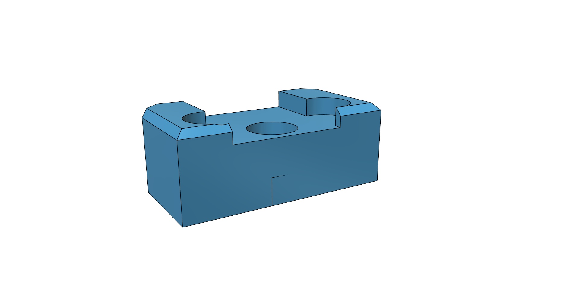

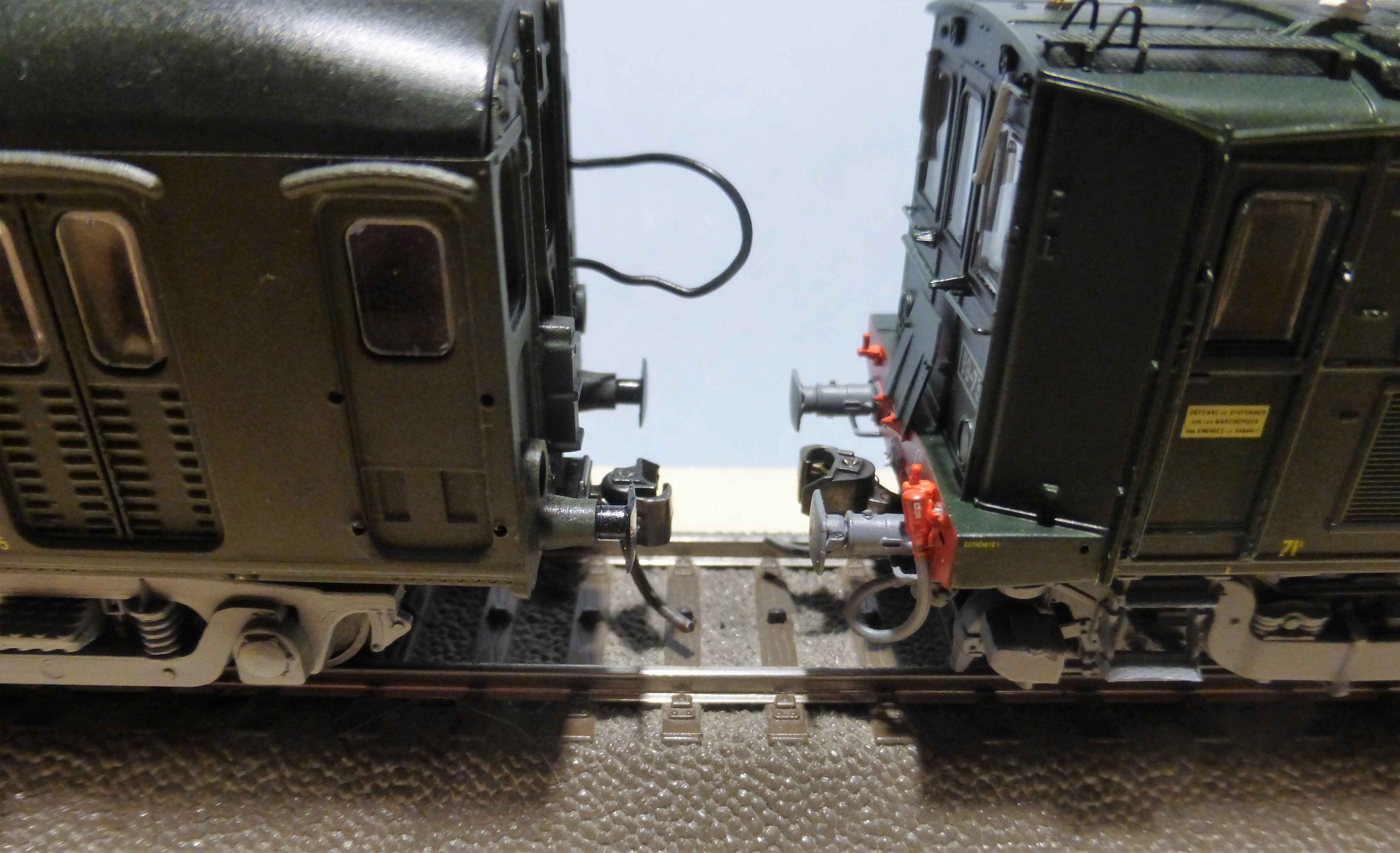

Petit bricolage de l'après-midi : support d'attelages Kadee.
Dans les années 70, j'avais équipé ma rame de 4 voitures banlieue RMA d'attelage Kadee. Entre la locomotive (BB 27 Jouef) et la première voiture, j'avais conservé l'attelage à boucle dit "universel".
Je viens de remplacer la biquette Jouef par une Mistral, profitant de la promotion en cours chez Jura-Modélisme.
Cette machine est équipée d'un boitier NEM 362, comme j'ai retrouvé quelques attelages Kadee NEM dans mes stocks, j'ai décidé d'utiliser ce dispositif et de remplacer l'attelage à boucle de la première voiture par un Kadee standard. Pour cela, il faut réaliser un support. En quelques clics, un support était modélisé, puis un proto imprimé, quelques mises au point et la voiture était équipée !!
