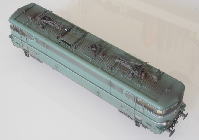

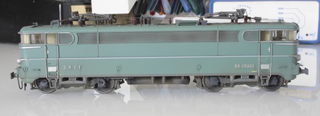

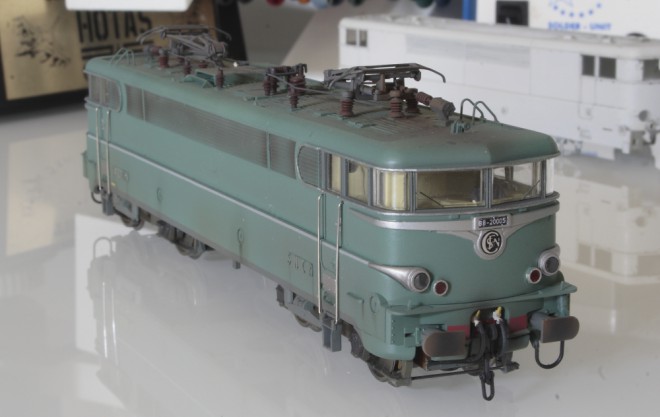

Bien que la machine soit trop récente pour moi, la patine est très réussie :cool: :coeur1: , bravo

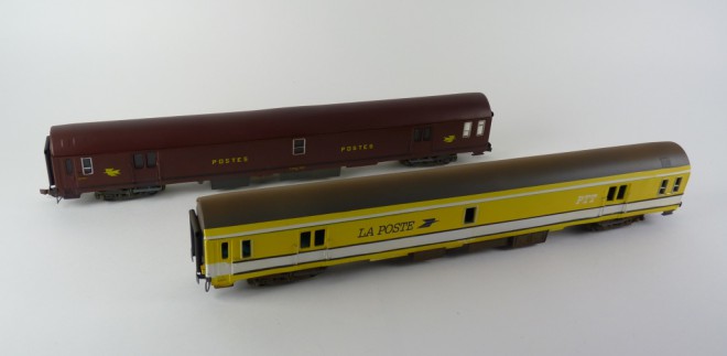

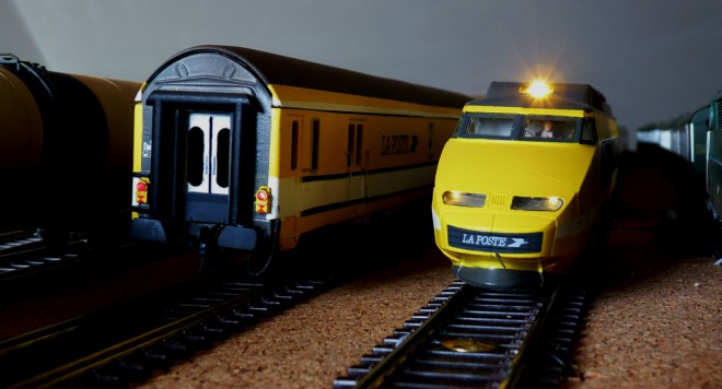

De mon côté, je poursuis mon objectif du TPA (Train Postal Autonome) idéal. J'ai donc réalisé 2 ambulants 26.4m sur base de l'antiquité Lima. C'est du boulot, et le résultat est loin d'être à la hauteur des dernières productions. Elles assureront l'intérim en attendant une vraie production actuelle...
Au menu: allongement du chaudron à 4 endroits :mort: ; réfection des dossiers; bogies Y 24 Roco; nouveaux marchepieds; vitrages Apocopa, attelages à élongations; tampons JH avec plateaux PBA Trix, bourrelets d'intercirculation Trix, transferts Region 4. J'ai modifié les portes d'intercirculation (pièce Corail Lima) sur une seule extrémité de la jaune. Les autres seront cachées dans la rame.
Les lanternes REE sont aussi entrées en service.

Pourquoi n'as tu pas pris comme base une voiture MU Rivarossi? Le chaudron est le même ainsi que les extrémités si je ne dis pas de betise, quelques fenetres à déplacer et les portes coulissantes à recupérer sur les Lima eventuellement.

La base Riva aurait été mieux pour le toit, les extrémités, et le châssis. Mais boucher toutes les fenêtres, en créer de nouvelles, c'est une sacrée aventure... L'intérêt de la Lima est que l'investissement est minime, surtout que je m'attendais à obtenir une simple évocation. Il me reste une planche de transfert pour une jaune, on verra. Surtout que j'ai une Riva déclassée par une ACME.
L'idéal serait que LSM respecte son programme!
