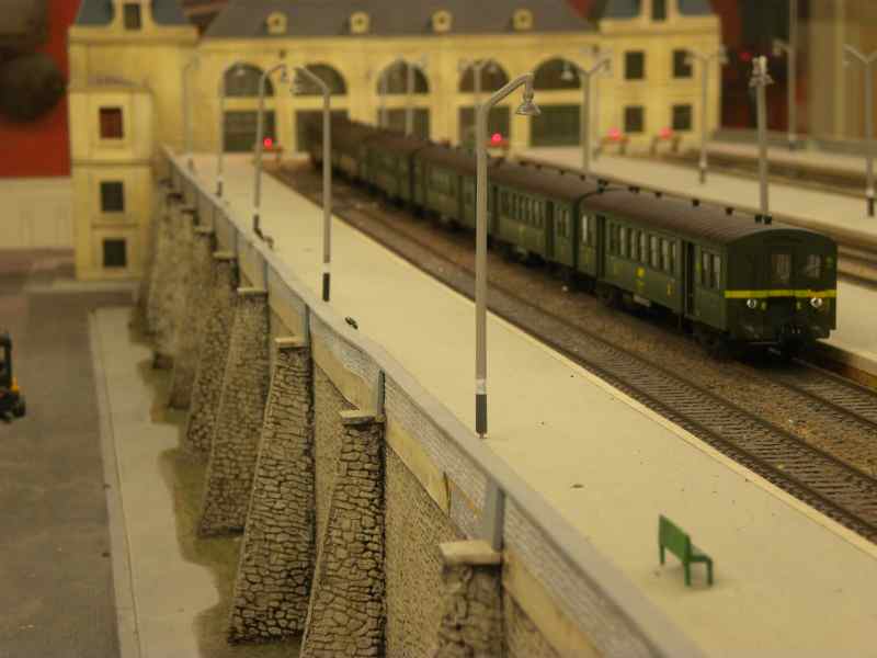

Tiens, en parlant de Talbot, les miennes prêtes au départ.

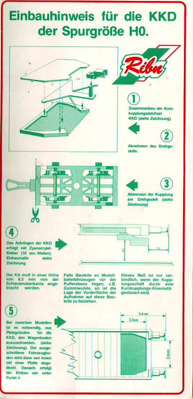

et la notice dudit attelage KKD RIBU
