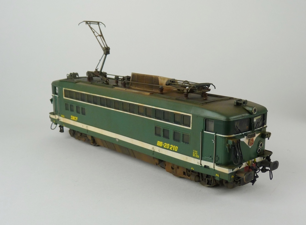

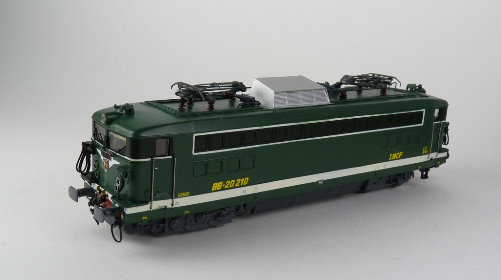

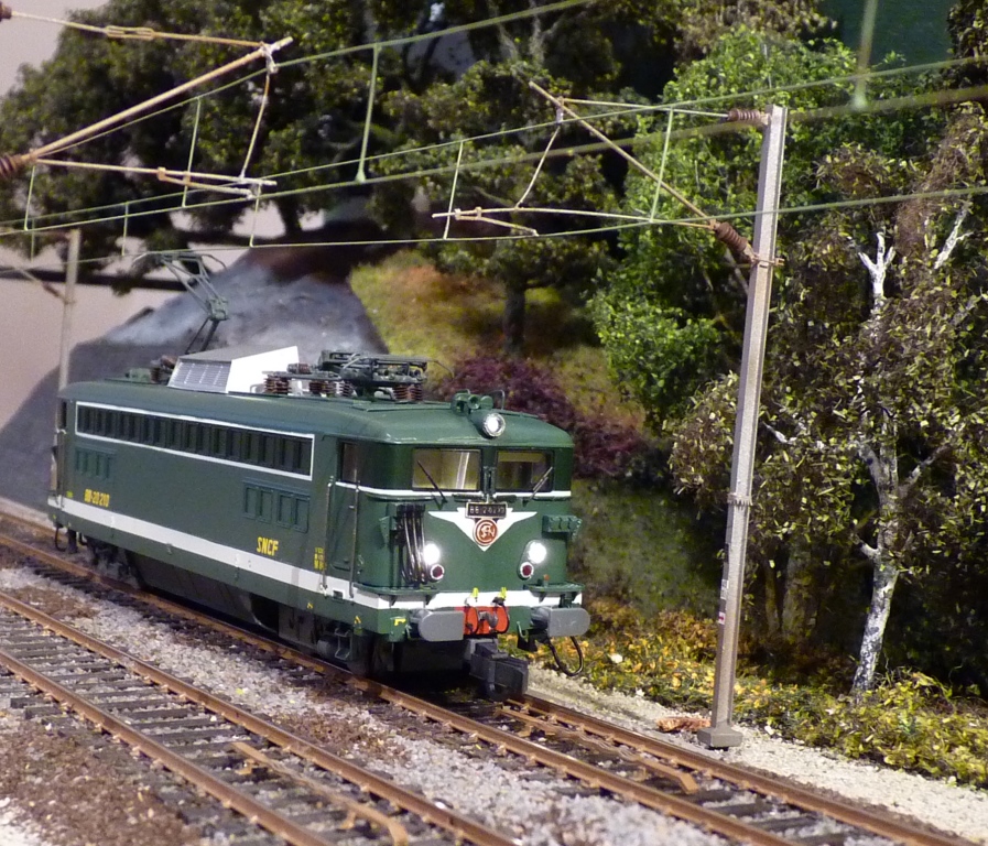

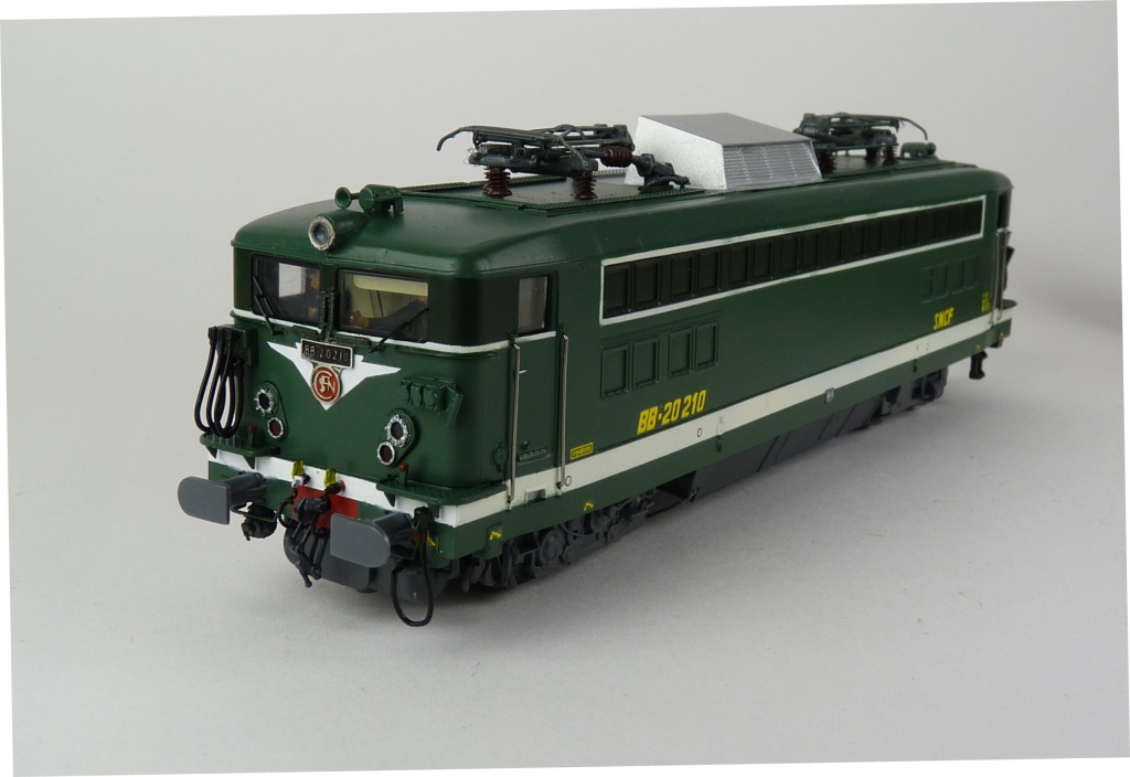

Quelques photos de la 20210 terminée. Une section de fibre optique permet l'éclairage du 3ème phare.

Challenger60 a écrit:Oui franchement, je suis impressionné par la qualité des décos de vos machines électriques les gars!! :shock: Les contours des bandes blanches, les touches d'alu sont impeccables, on a l'impression de modèle industriels!! :cool:
(moi, j'ai une BB69000 qui est dans les choux depuis 3 ans à cause de ces maudites bandes blanches et des flancs de bogies Carpena pas adaptés à l'entraxe des bogies d'une 67000 Lima... faudra peut être que je fasse des flancs en 3D.... :siffle: )
Merci pour tes commentaires, mais je rattrape souvent des défauts, et malgré cela il en reste encore... De son côté, je sais que Raiden est pointilleux, et qu'il n'hésite pas à parfois décaper une belle décoration!
Pour les bandes blanches, personnellement, je préfère peindre en blanc puis masqué. Le ruban Tamiya est très efficace, mais il faut de la patience pour bien l'appliquer... Et on peut le découper de toutes les façons!

:coeur1: Une belle patine et elle sera :cool:
Effectivement le ruban Tamiya donne d'excellents résultats. Par contre cela nécessite de la patience pour son application. Décaper la caisse entièrement évite de faire des recherches pour obtenir la teinte correspondante sur le modèle original. Tous les chemins mènent à Rome ...
N'empêche, elle est belle cette 20210. Me laisserai bien tenter par une verte et/ou une béton.
Reste à trouver les transkits et faire de la place à l'atelier... En tous cas :applause: Manette-z

raiden a écrit:Décaper la caisse entièrement évite de faire des recherches pour obtenir la teinte correspondante sur le modèle original. Tous les chemins mènent à Rome ...
Je voulais surtout dire que je te vois parfois reprendre du très bon boulot pour un détail (là où je me contenterais du résultat). Cette rigueur explique la qualité de tes décorations :cool: .

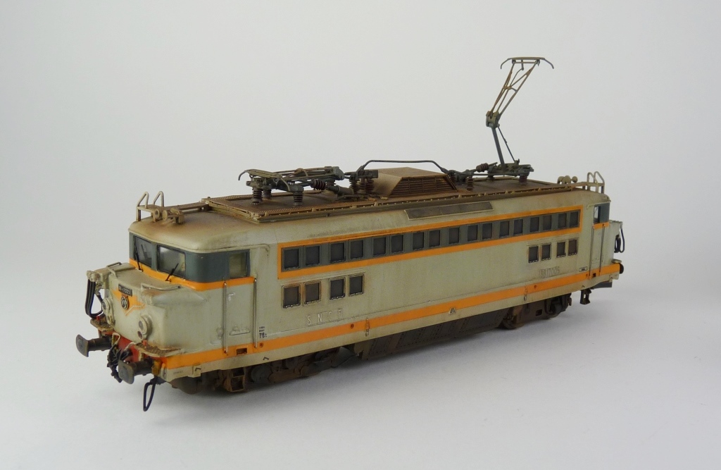

Su ton bon conseil, j'ai patiné cette danseuse, et une autre qui attendait depuis longtemps... Je n'aime pas la livrée de cette 17005. Alors, je trouve qu'une patine aide à mieux l'accepter, en insistant sur son aspect utilitaire...
Il faut se laisser tenter par cette 20200, les promos sur les danseuses Piko et JH sont l'occasion de bricoler sans gros investissement.

la 20200 est très sympa finalisée ainsi.
Pour ma part, si je peux monter à Rail Expo ce Dimanche ( pas encore sûr malheureusement ) je ferai le siège de l'obsidienne pour tenter de récupérer 2 exemplaires de ce kit ( pour une verte et une béton )

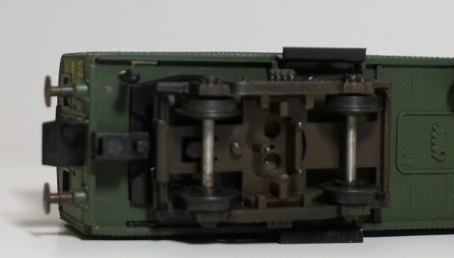

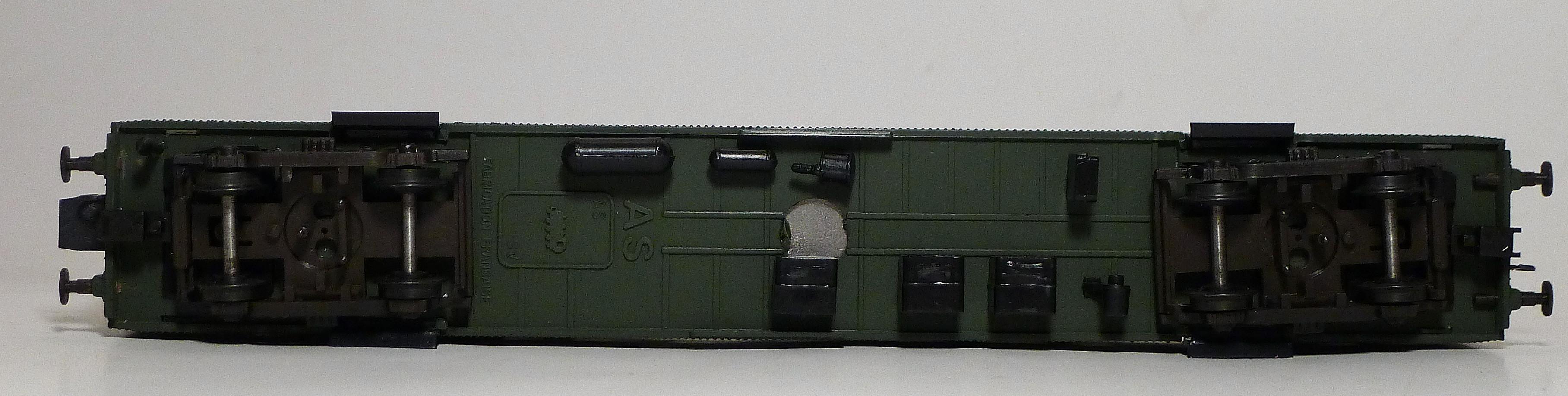

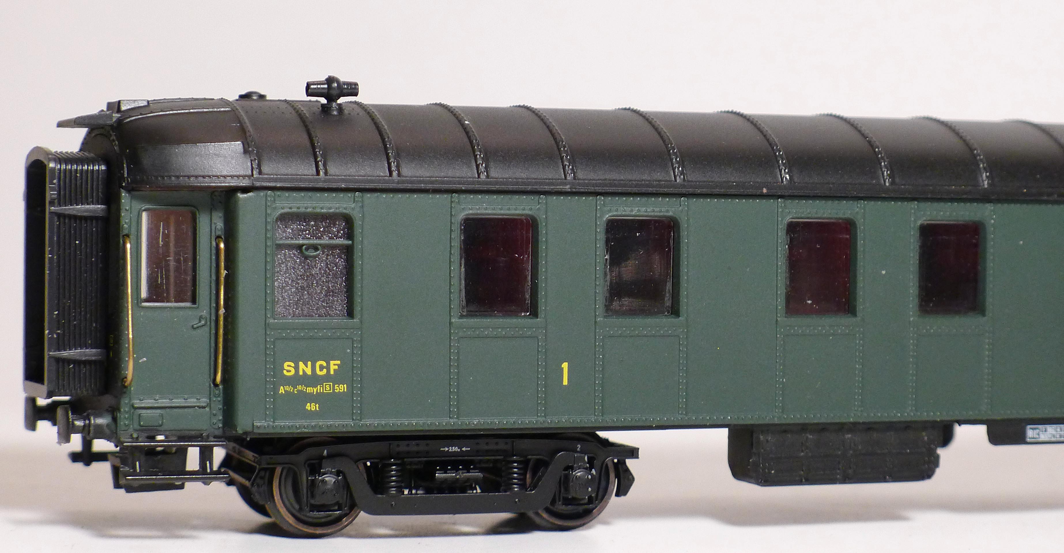

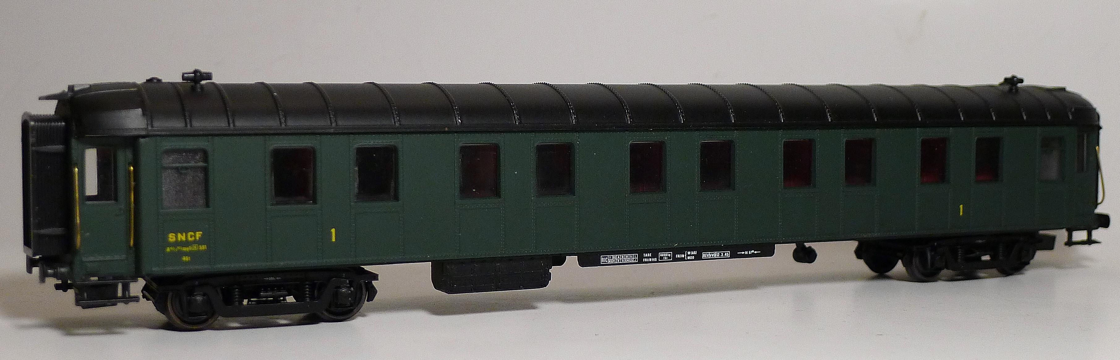

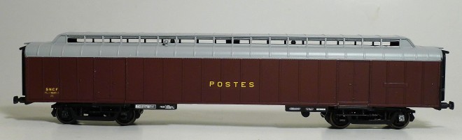

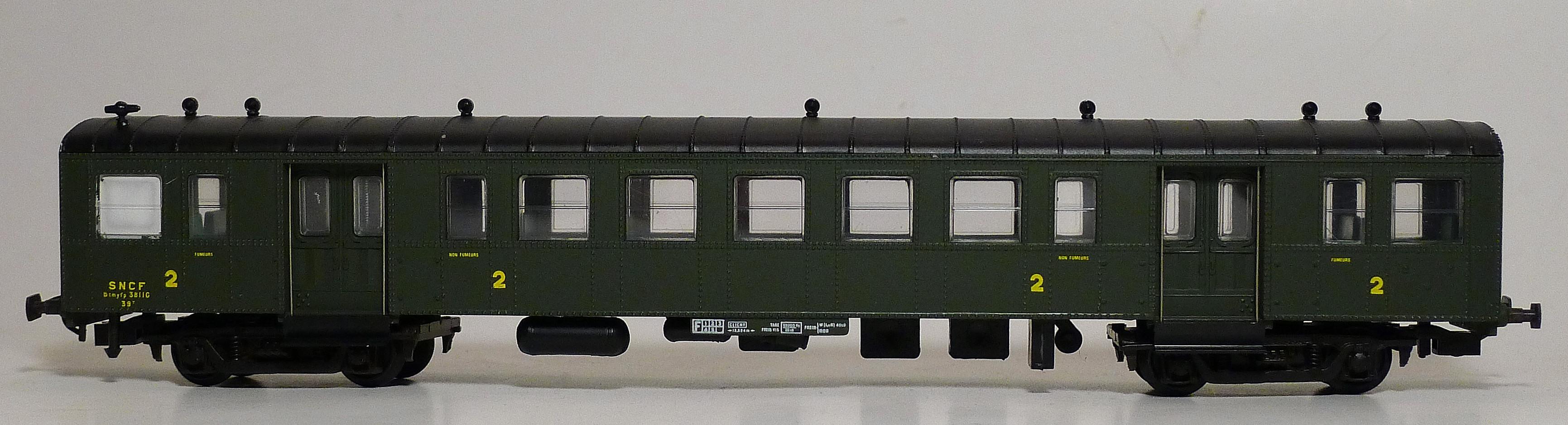

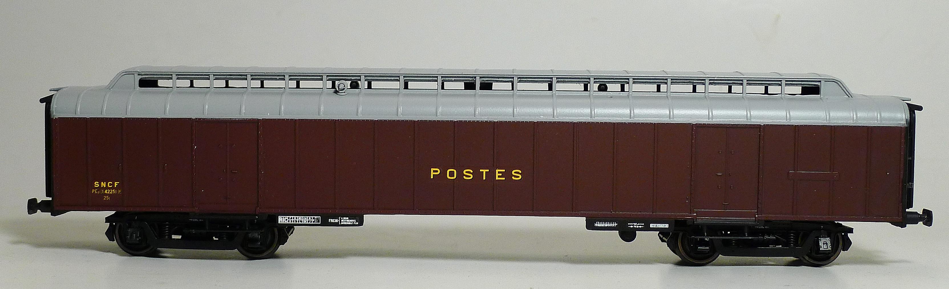

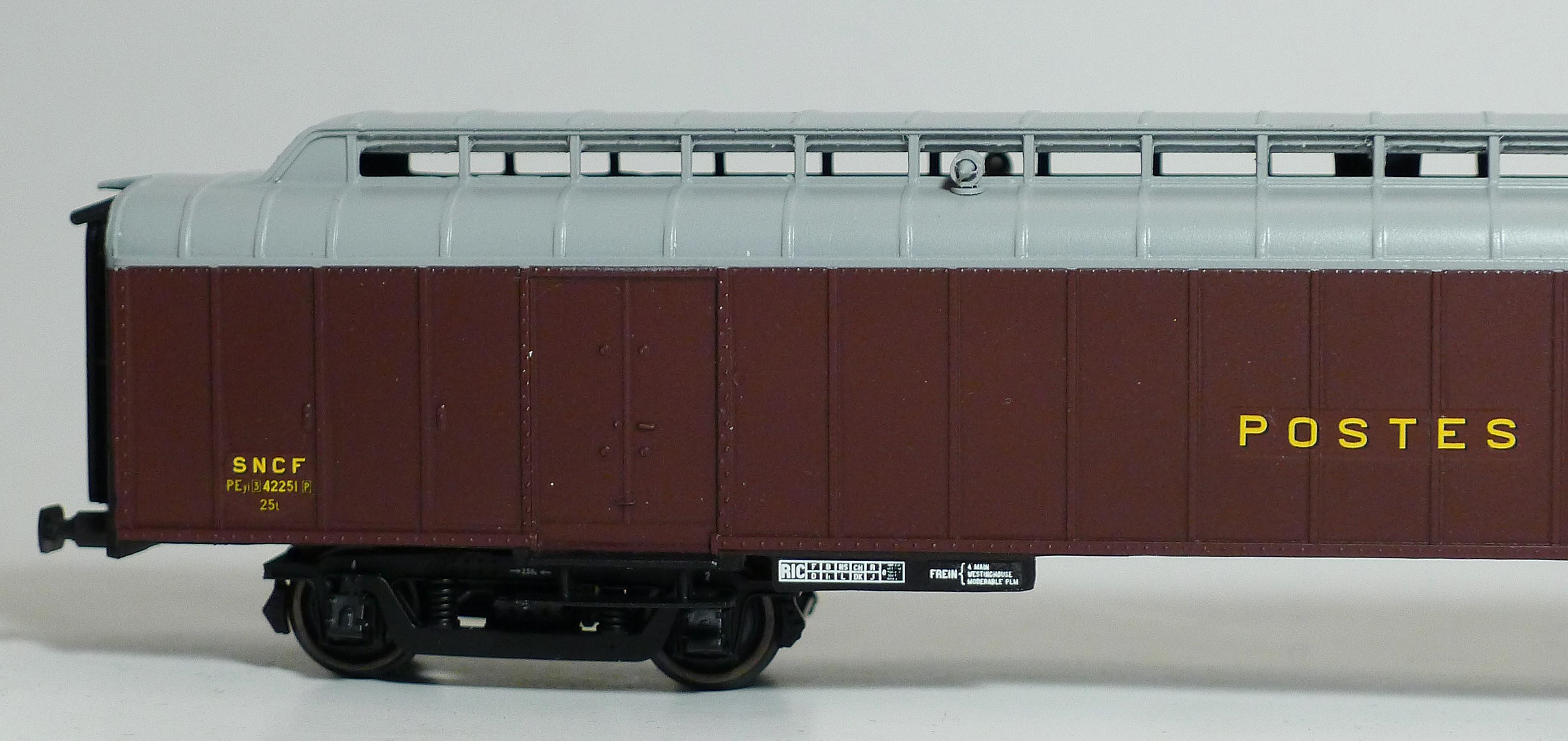

Petit bricolage avec les pièces achetées lors de Railexpo: des bogies OCEM REE(Y2 je crois, je ne suis pas expert! :mrgreen: ) que j'attendais impatiemment pour faire rouler mon allège postale France Trains redécorée et remettre au goût du jour des voitures OCEM RA longues Jouef (ex FT)
J'ai aussi mis des attelages à élongation sous mes voitures Talbot qui les attendaient depuis 20 ans! :mort:
Ce sont des Ribu (merci Conrad...) et le chassis des Talbot AS dispose d'un emplacement prévu pour... (on se demande pourquoi 1-ils ne l'avaient pas mis eux mêmes chez AS, 2-pourquoi ils ne l'ont pas dit :H2: )
Olivier
