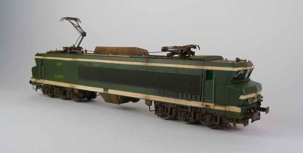

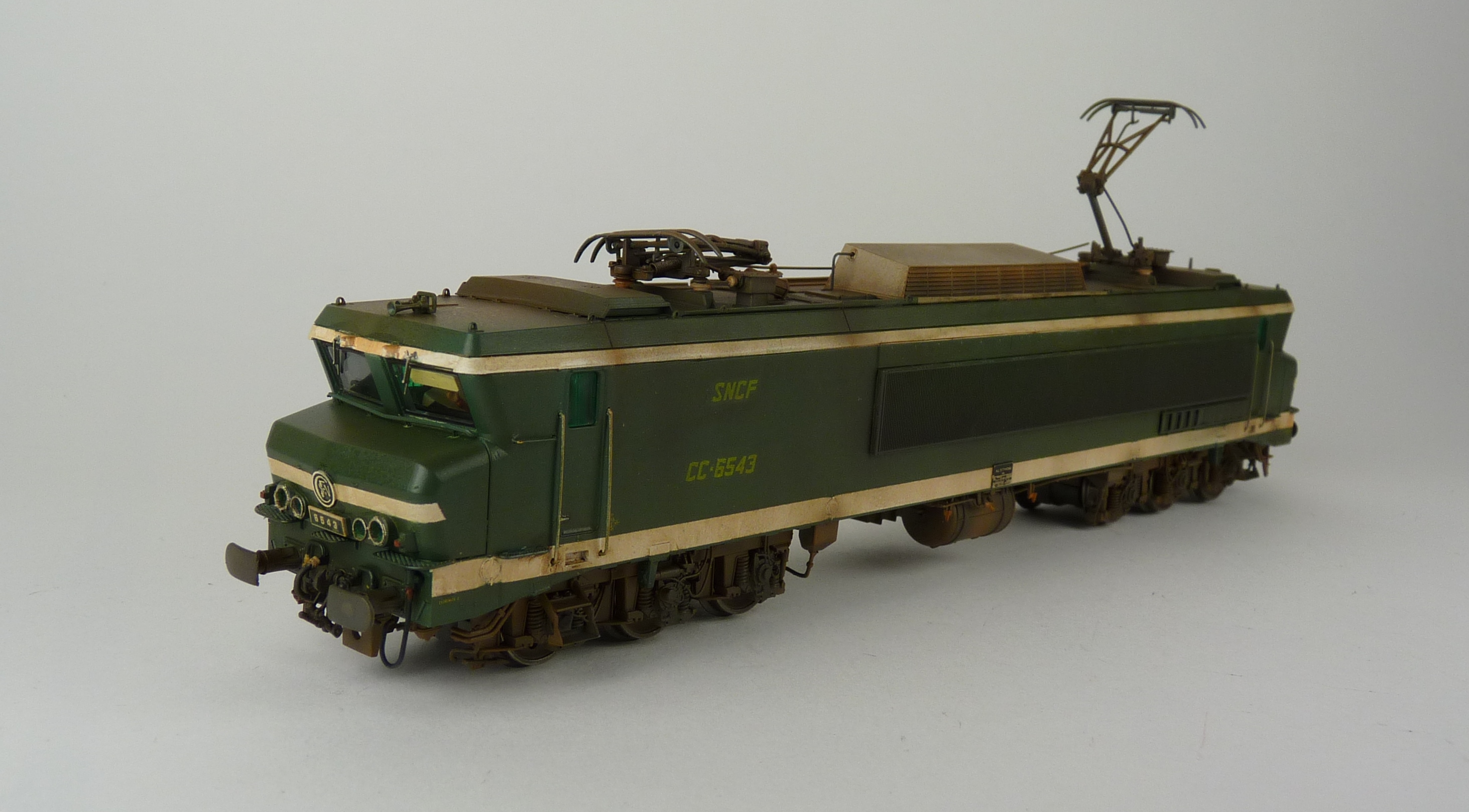

Superbe machine Raiden, j'adore ton travail de qualité! ;)

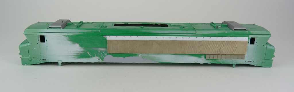

:applause: Très belle bi-fréquence, travail impeccable comme d'habitude ;) . De mon côté aussi, je vais m'occuper de bi-fréquence. Mais avant, j'avais la 6543 à réaliser. Il s'agit d'une 6526 Fret Roco, et de la persienne inox AMF87 destinée à reproduire les 6543 et 6550 Maurienne à "persiennes basses". Il reste encore quelques menus travaux, mais le plus gros est fait!

Mannette-z, comment as-tu fait pour reproduire les rivets des tôles au dessus de la nouvelle persienne ?
Merci de ta réponse.

pantographe a écrit:Mannette-z, comment as-tu fait pour reproduire les rivets des tôles au dessus de la nouvelle persienne ?
Je ne suis pas manette-z, mais voilà :mrgreen: !

Les tôles au-dessus de la persienne sont en CP et les rivets de chez Archer (résine avec support en décalcomanie). Mais la pièce AMF comporte déjà la reproduction de cette partie. Ce montage en scratch n'est qu'une lubie de ma part.
Pas de 20100 pour moi Patrick, j'ai assez de MTE! J'ai ramené d'Orleans le transkit L'Obsidienne pour BB 20200, et une danseuse Jouef en promo attend son heure. A suivre...
Vois avec Raiden si son atelier peut accepter une 20100 de plus. Vu sa productivité, il est l'homme de la situation ;) .

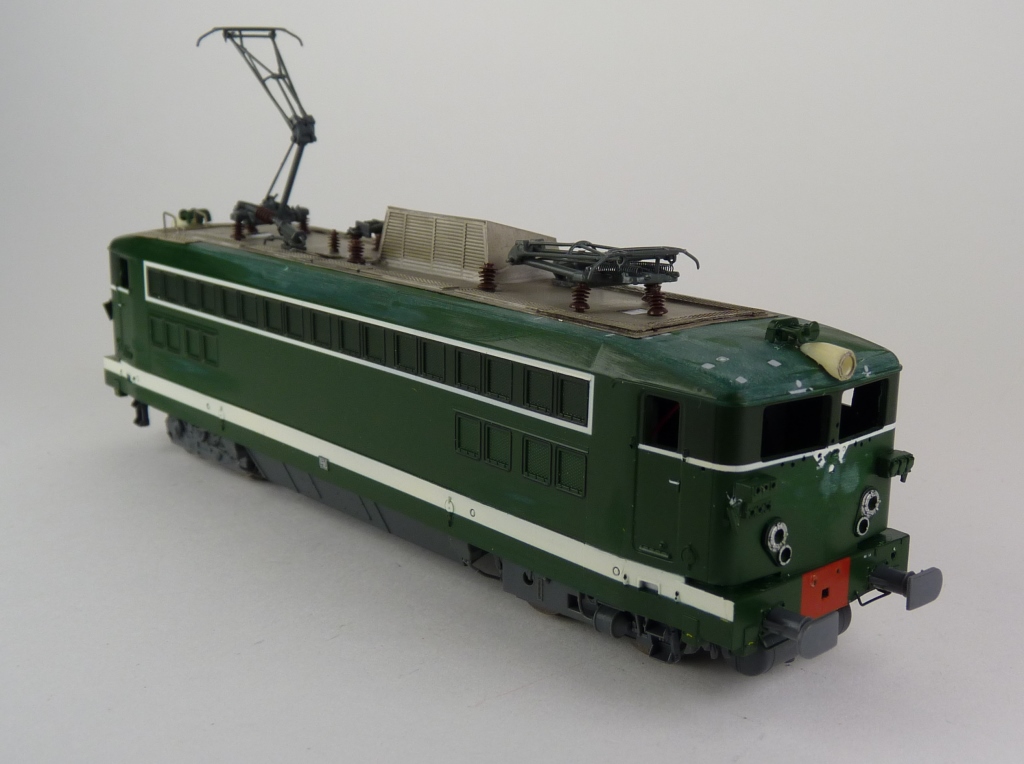

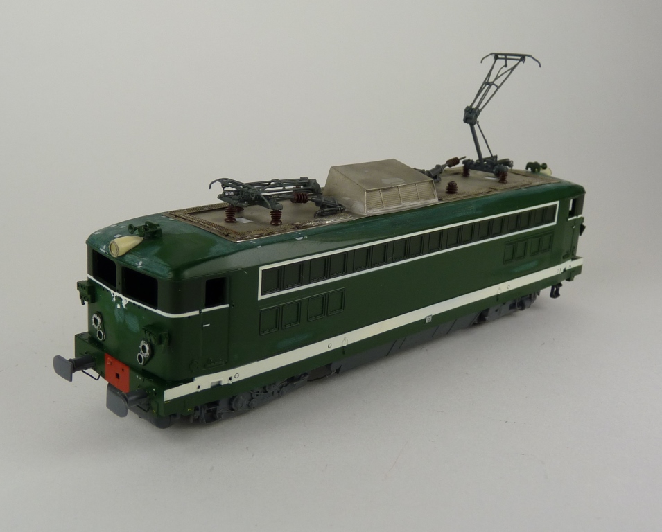

Une petite photo de la BB 20200 sur base Jouef. Le transkit L'Obsidienne fournit la toiture en maillechort, les AM 18U sont des LSM. En faisant attention, seule le vert 312 est à reprendre. Tant mieux vu la drôle de nuance choisie pour cette danseuse. Une bonne idée ce transkit!

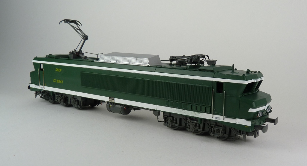

Et une dernière photo de la 6543 presque terminée. La persienne AMF87 et les promos sur la 6526 Fret Roco sont l'occasion de réaliser une maurienne unique.

Chouette ce 3ème phare, contenu dans le transkit avec le lanterneau :?:
Si seulement l'Obsidienne avait un site web, ce serait top. En tous cas l'EMT Manette-z tourne à plein régime ;)
Elle me tente bien cette 20200...
