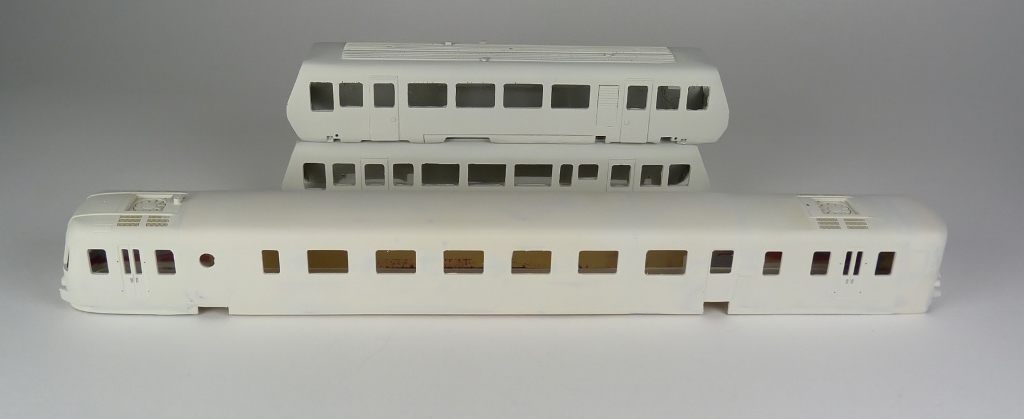

On en parlait sur le fil des ABV... Séance de ponçage/apprêtage:

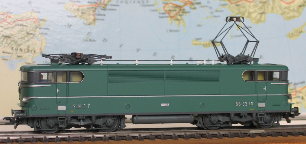

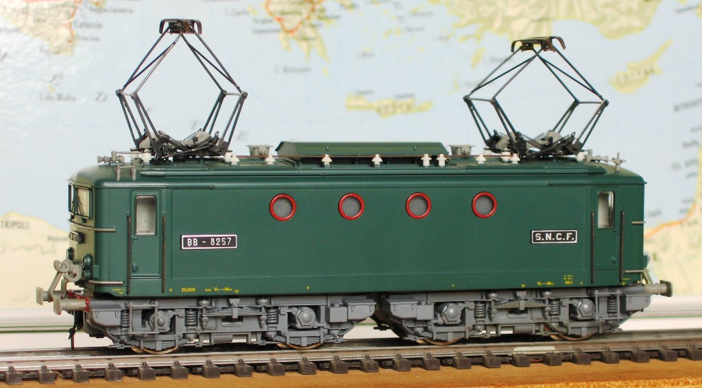

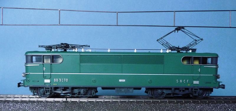

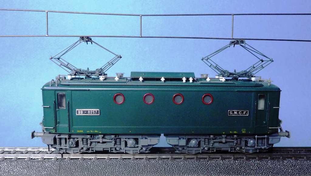

Bricolage très basique de ces derniers jours puisqu'il s'agit du remplacement des pantos type G Roco par des Bouttuen.
Très simple, on lève la caisse du châssis, on dévisse le panto Roco et avec la même vis on refixe le panto Bouttuen. Aucun réglage, le panto Bouttuen repose sur les isolateurs Roco d'origine !!
Avant
Après
Avant
Après
Toutes mes machines à panto type G vont y passer. Pour les CC 7100 Rivarossi et Electrotren, ce ne sera peut-être pas aussi simple....
