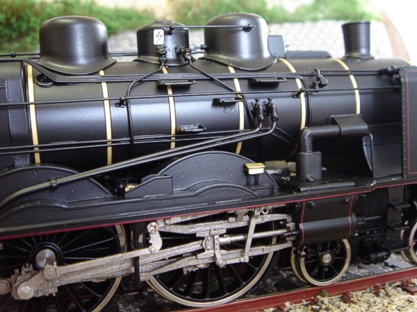

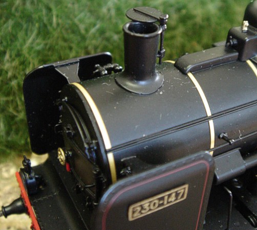

Oui bah 'a encore du boulot me concernant :siffle:
Sinon voici comment Fulgurex a traité les graisseur, alors est-ce vrai ou probable :?:
http://www.fulgurex.ch/fr/h0/230k/230k-detail3.html
A défaut :|
Boxpock

J'ai réalisé les conduite du côté droit sur la loco, les compresseurs sont faits .... ça n'a pas été si chiant que ça par contre c'est long :siffle:

Non non, c'est pas une ânerie, c'est justement en cherchant une loco sans pare fumée que j'ai trouvé la réponse :cool:
En fait, lorsque je regarde une 3100 EST, j'avais toujours à l'esprit que c'était une 230K mais faux, c'est une 230J (qui reste la même série post transformation).
Finalement, n'ayant pas de vue des conduites derrière les pare-fumées, et bien j'ai fait comme Fulgurex :|
