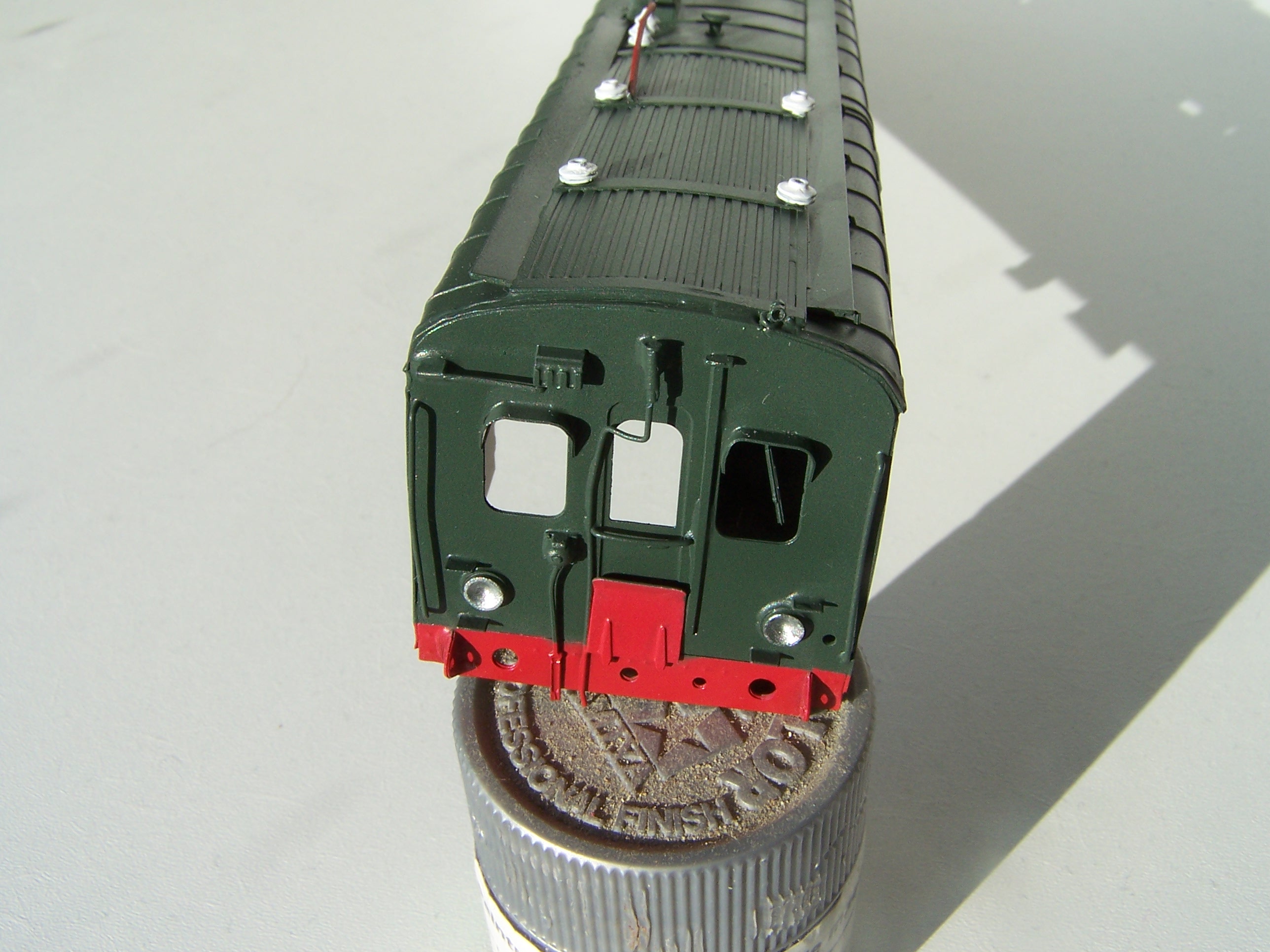

La traverse est rouge et les tampons noirs. Je peinds tout à l'aéro et je colle les détails à la fin.

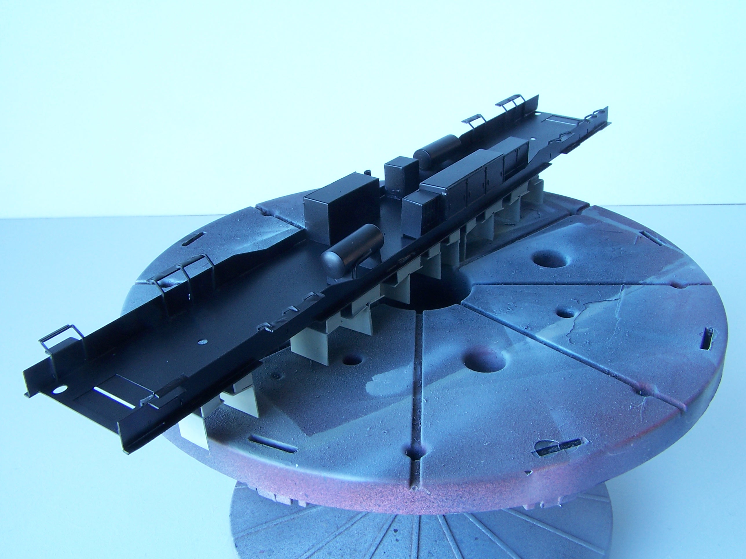

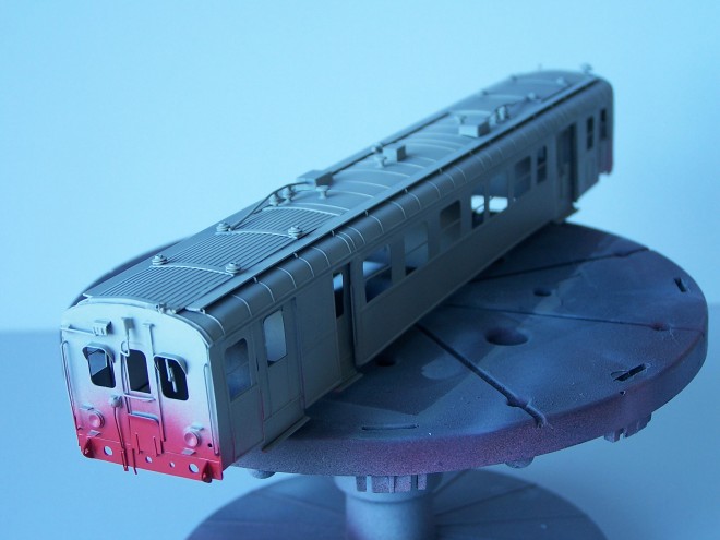

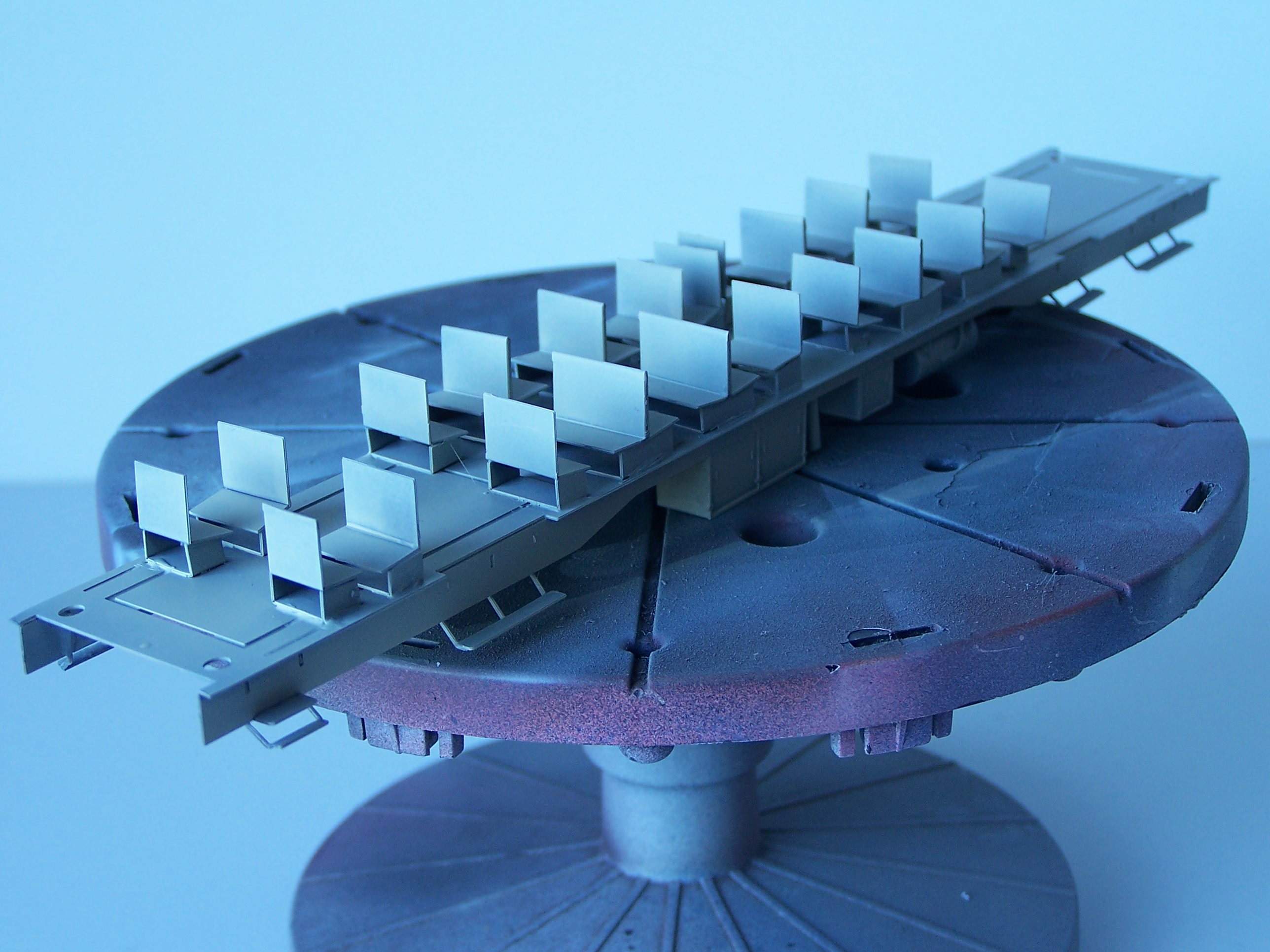

Premiers coups d'éarographe :
Un coup de noir satiné AMF 87 (je n'utilise plus que les peintures Railcolor sauf quelques rares exceptions):

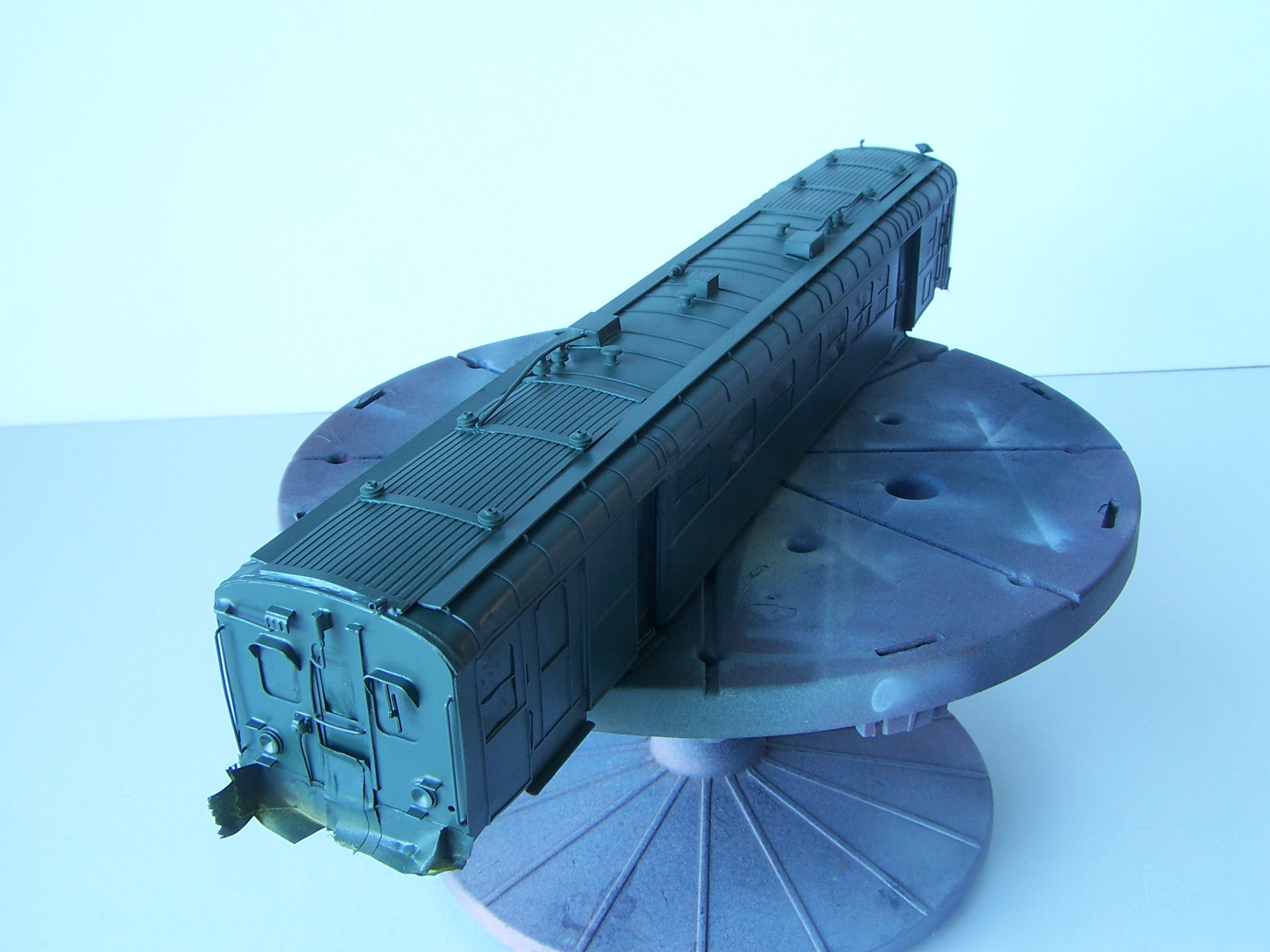

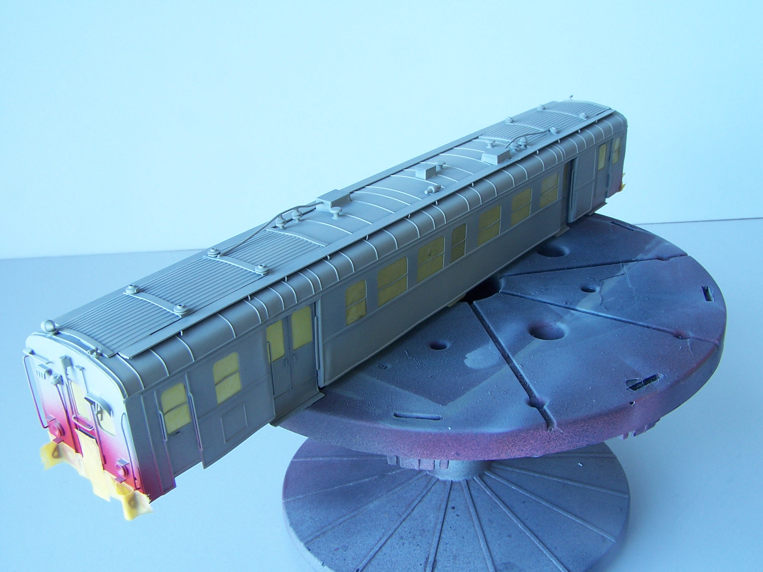

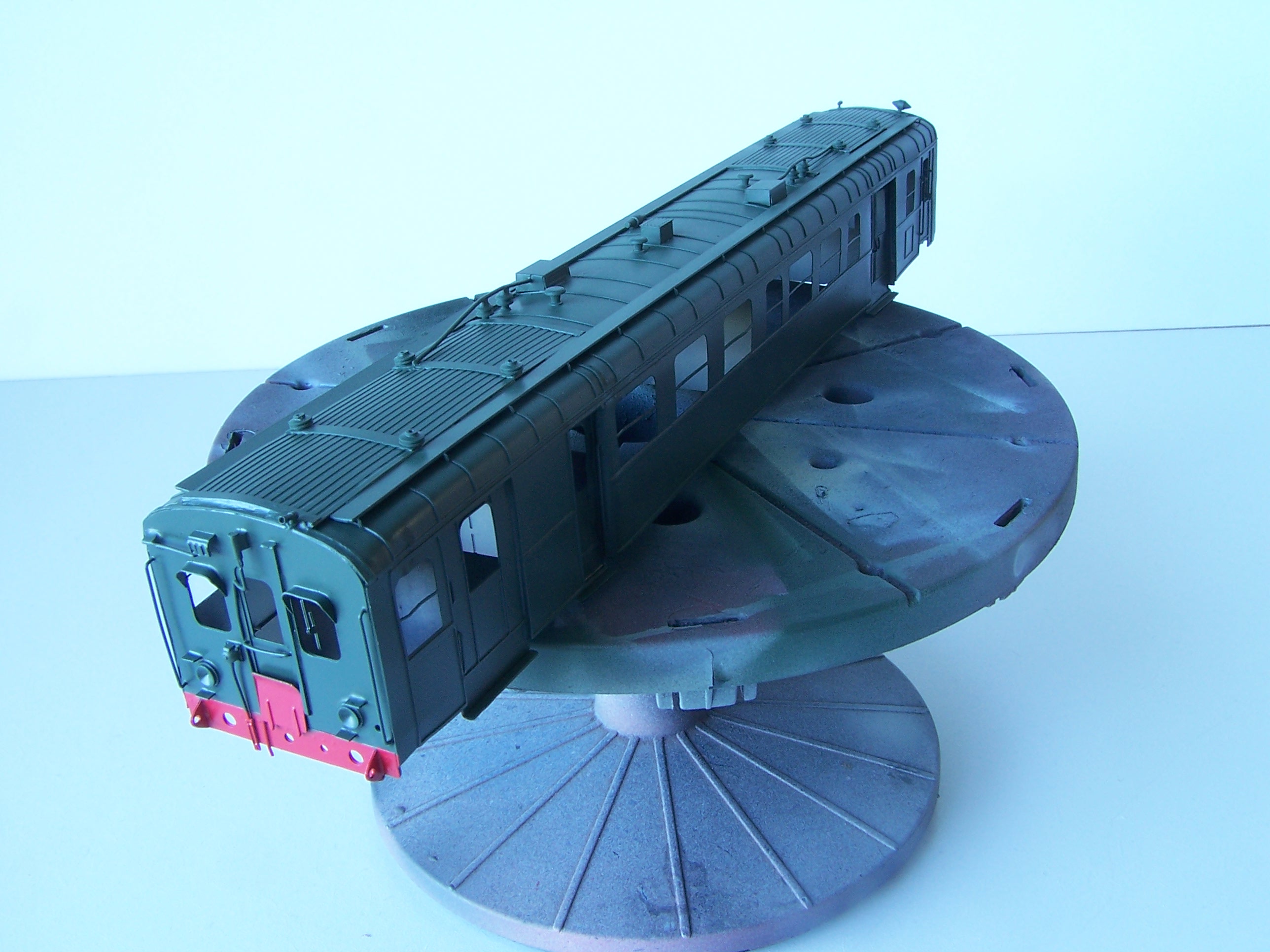

Etape fastidieuse mais nécessaire, le masquage. Là je n'utilise que du ruban Tamiya, gage d'un résultat parfait.
Après une couche de vert celtique (sortez les binious :ange: )
Pour avoir une limite entre teintes bien nette, il ne faut pas trop attendre avant d'enlever les masques. Je fais ça dès que la caisse sort de peinture.

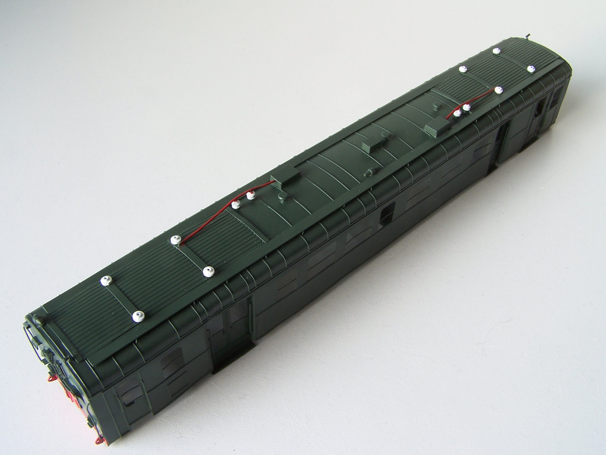

Repiquage des détails de toiture au pinceau :
Faut éviter la tremblotte :ange:

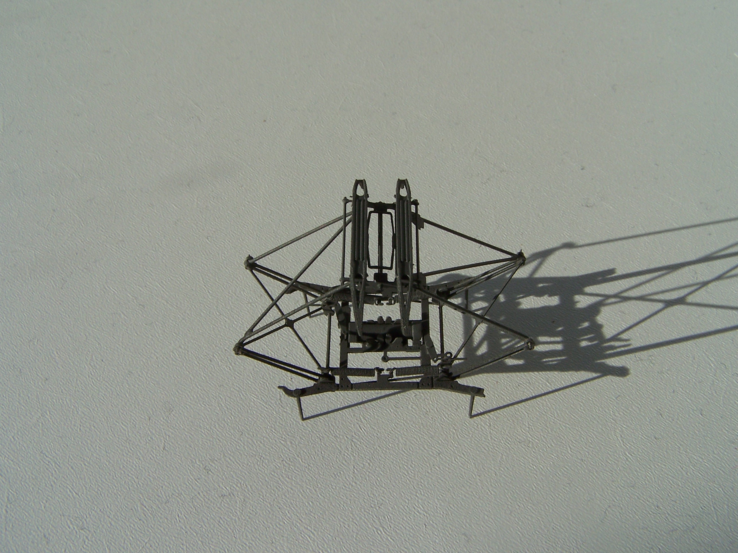

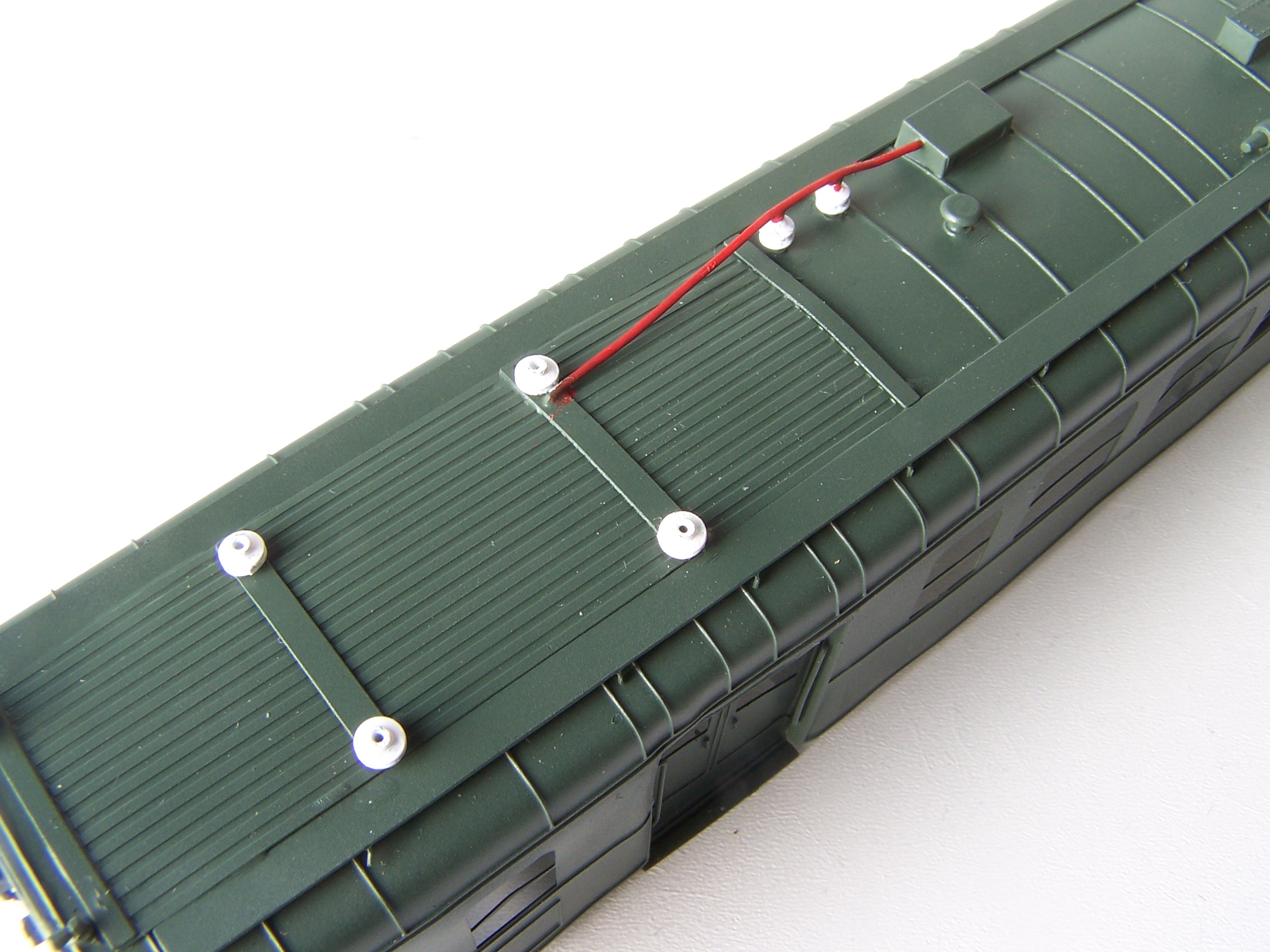

On continue les bidouilles :
Le toit sera équipé de ces petits chefs-d'oeuvre que sont les nouveaux pantographe de M. Pennati :coeur1:
Pour l'instant la colle des tampons sèche.

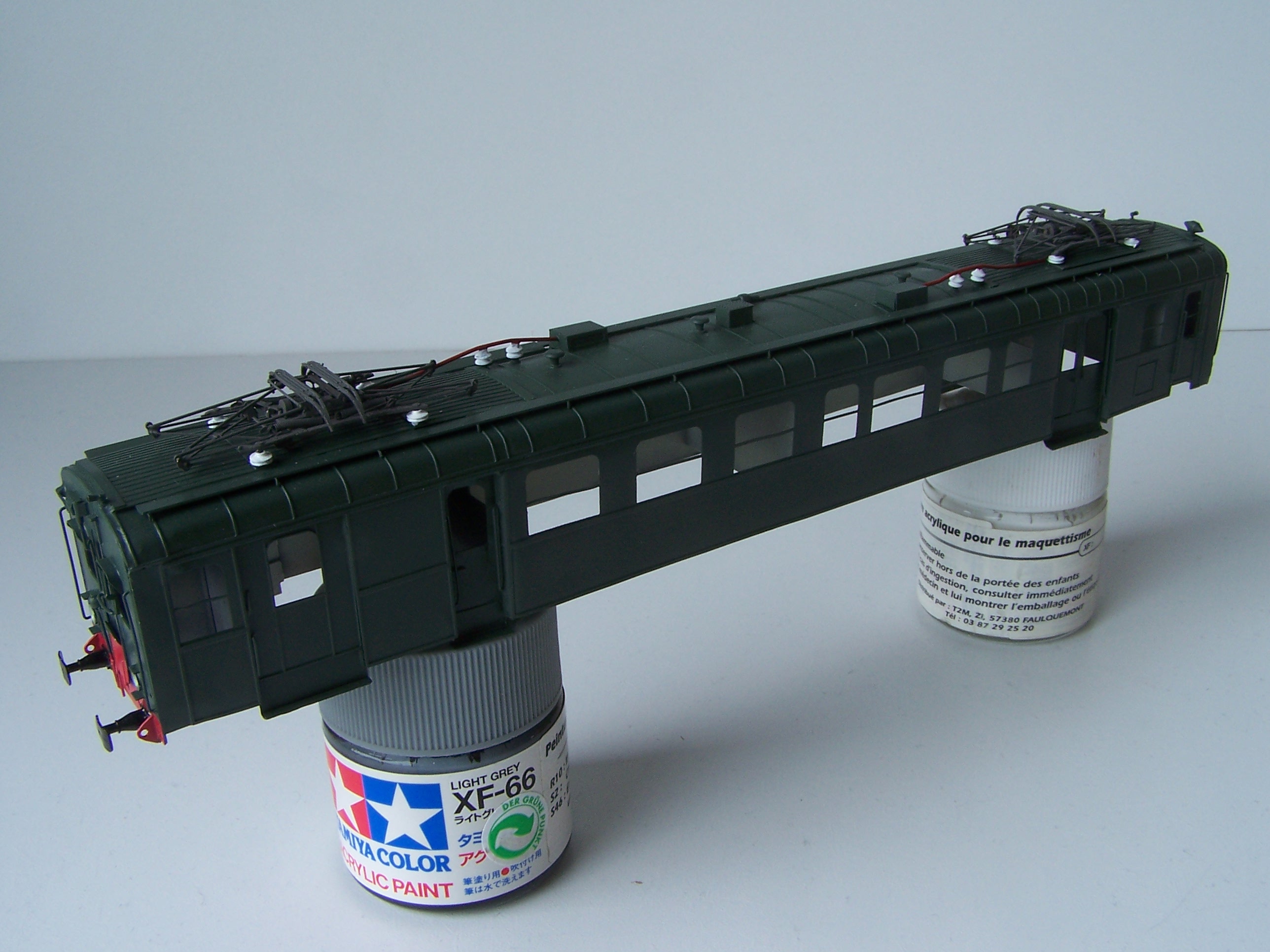

Messagepar _Chris_
15 Sep 2010, 18:27

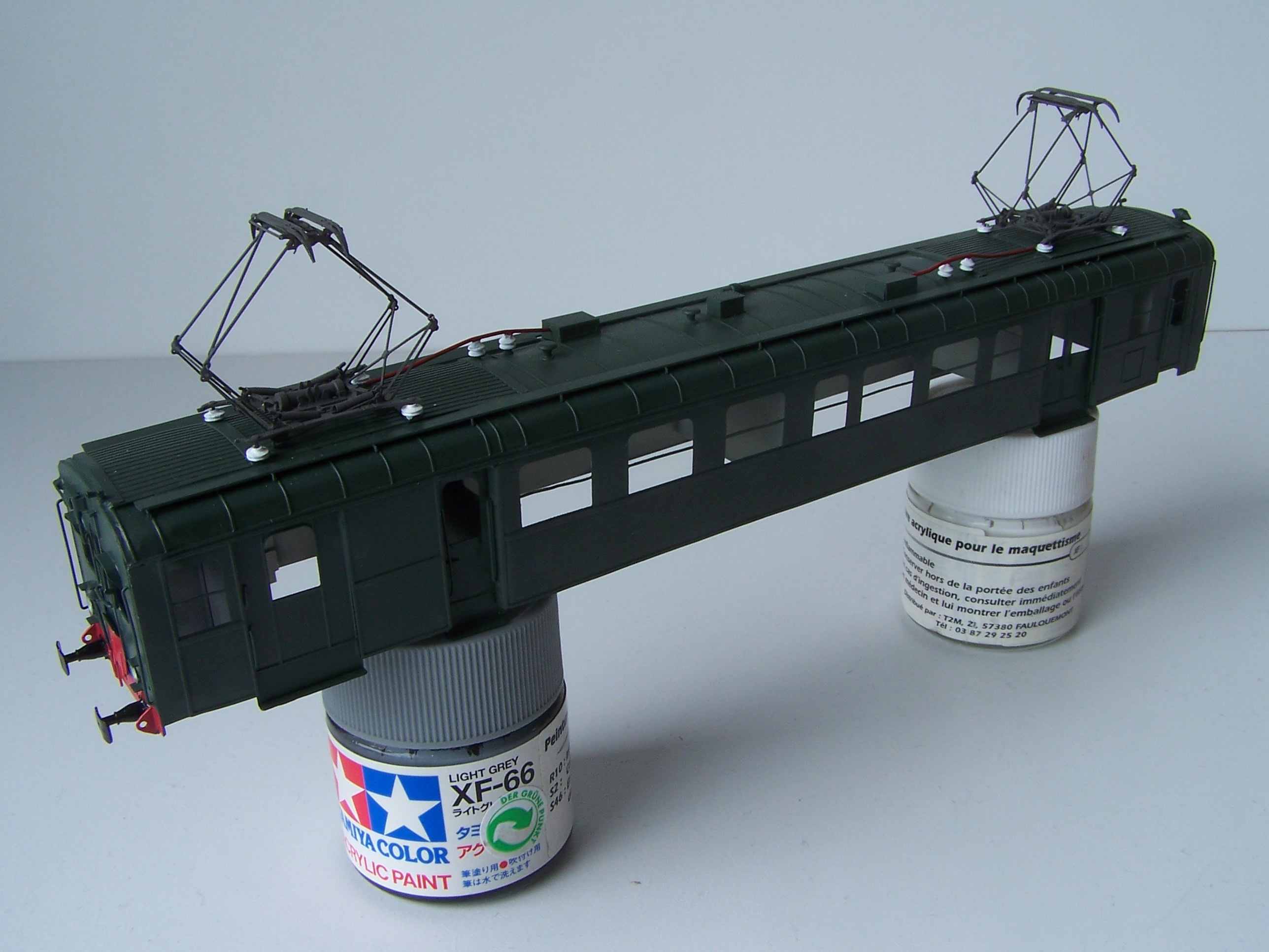

On équipe le toit !
Une vraie dentelle ! :applause:
